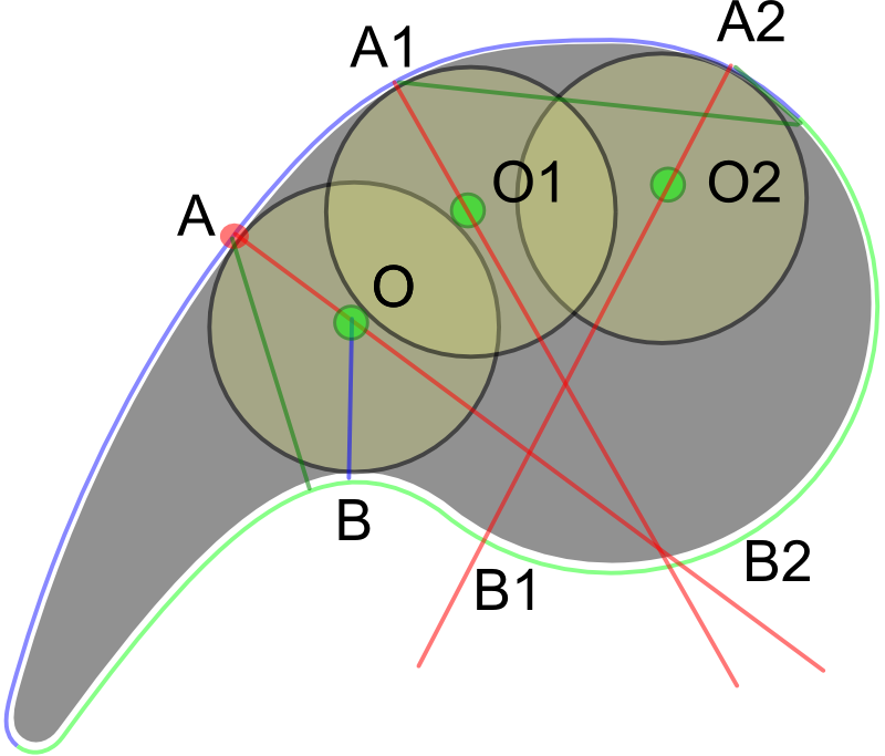

Пока никак не получается сделать нормальный оффсет с переменным радиусом :(.
gcode_engraving_0001.png (7948 просмотров) <a class='original' href='./download/file.php?id=256&mode=view' target=_blank>Загрузить оригинал (135.29 КБ)</a>
Предположим мы хотим найти отступ в точке А. Т.е. нам нужно найти точку О.
Ясно, что она лежит на перпендикуляре к кривой.
Как найти расстояние от А до О??? :?
Я нарисовал несколько возможных случаев.
Красная линия - перпендикуляр в точке А
Точка B - точка на противоположной стороне контура, которая учитывается при поиске радиуса.
Зеленая линия - ближайшая точка на противоположном контуре.
Синяя нормаль в точке В.

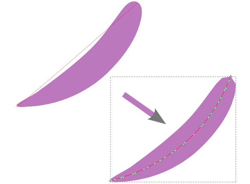

3. Вместо Dynamic offset -- посмотрите мой путь: утолщаем контур (ширина линии, в растровом варианте -- вокруг каждого
пиксела границы нарисовать круг диаметром нужной ширины линии),
преобразуем в путь, break apart, удаляем внешний контур. Получаем ЖЕЛАЕМЫЙ(!)
результат (проверяется утолщением на ту же величину в режиме "скругления"

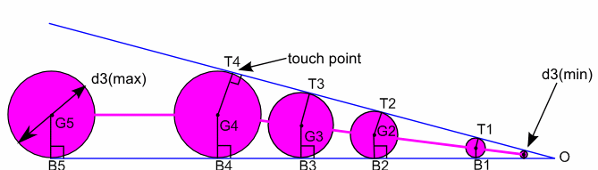

Я не очень понял смысл вопроса про поиск точки. Фактически требуется найти траекторию G5,G4,G3,G2,G1,G0 или 0 (зависит от того, есть ли минимальный диаметр у конуса, или он "бесконечно острый").
Работающий (идейно) метод: начинаем в точке B5 (это касание исходной фрезой 1 желаемого синего контура). Начинаем обходить контур от т. B5 в сторону O (всё время касаясь окружностью траектории кривой {B5,O}). В какой-то момент в точке (G4) происходит касание другого синего контура => начинаем уменьшать диаметр и приближать точку G3 к B3 (отрезок |B4G3| это шаг алгоритма, если растровый/сеточный метод) до тех пор, пока касание T3 не пропадёт (или не станет точечным, а не двух+ точечным). и т.п. вплоть до т. G0 или 0 (если контур V-образный конец, для U-образного остановка(поворот) произойдёт в фокусе закругления, если оно меньше диаметра конуса d3(max).
Написано не очень внятно, но для растровый алгоритм готов.
contour-4.png (7971 просмотр) <a class='original' href='./download/file.php?id=266&mode=view' target=_blank>Загрузить оригинал (12.4 КБ)</a>

Re: Inkscape plug-in для экспорта в Gcode
dormouse писал(а):В какой-то момент в точке (G4) происходит касание другого синего контура.
Как найти точку G4?
Смотрите что у нас заданно:
Две части угла - параметрическими кривыми, точка B1. Диаметр фрезы.
Можем вычислить нормаль в точке В1.
Если бы можно было построить точку G геометрически (при помощи циркуля и линейки) все было бы просто.
В противном случае имеем:
gcode_engraving_0004.png (7963 просмотра) <a class='original' href='./download/file.php?id=268&mode=view' target=_blank>Загрузить оригинал (69.38 КБ)</a>
Две части кривой ОТ и ОВ, каждая задана несколькими сегментами.
Сегмент задается параметрически следующей формулой:
Пусть мы находимся в точке B1.
1. Мы знаем, что точка G1 лежит на нормали к кривой ВО в точке В1.
2. Мы знаем, что точка G1 лежит на нормали к кривой ТО, но не знаем где находится точка Т1
3. Мы не знаем расстояние от точки B1 до G1.
Для вычисления точки G1 нужно составить систему и решить ее.
Итак, первые два уравнения задают нормаль к ВО в точке В1:
x = x1+t1*dx
y = y1+t1*dy
dx,dy это значения производных в точке В1, их знаем
Еще два уравнения задают нормаль в производной точке TO
x = x2+t2*dx2
y = y2+t2*dy2
dx2 = 3*ax* t3^2 + 2*bx*t3 +cx
dy2 = 3*ay* t3^2 + 2*by*t3 +cy
ax,bx,cx,ay,by,cy - параметры задающие кривую, их знаем
и еще одно уравнение, задает равное расстояние |G1B1| и |G2B2|:
(B1.x - x)**2 + (B1.y - y)**2 = (ax*t3**3 + bx*t3**2 + cx*t3 + ex - x)**2 + (ay*t3**3 + by*t3**2 + cy*t3 + ey - y)**2
ax,bx,cx,ex,ay,by,cy,ey - параметры задающие кривую, их знаем.
Если решить эту систему относительно t1,t2,t3 найдем точку G1.
Все это счастье дает систему из трех нелинейных уравнений. Причем последнее аж 6-ой степени :shock: .
И как это решать?
x1+t1*dx = x2+t2*(3*ax* t3^2 + 2*bx*t3 +cx)
y1+t1*dy = y2+t2*(3*ay* t3^2 + 2*by*t3 +cy)
(B1.x - x1+t1*dx)**2 + (B1.y - x1+t1*dx)**2 = (ax*t3**3 + bx*t3**2 + cx*t3 + ex - x)**2 + (ay*t3**3 + by*t3**2 + cy*t3 + ey - y)**2
Хотя, численными методами решить можно... Нужно только найти начальное приближение...
Да и решать такую систему нужно для каждого сегмента кривой ОТ, и потом выбрать решение с минимальным G1.
