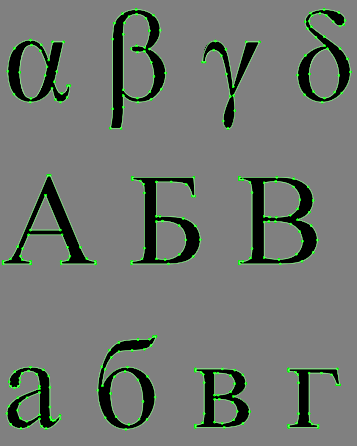

Новая картинка текста:
на ней видны неточности, лучше всего видно на гамме, но количество узлов это оправдывает
g58446.png (20246 просмотров) <a class='original' href='./download/file.php?id=55&mode=view' target=_blank>Загрузить оригинал (231.59 КБ)</a>
