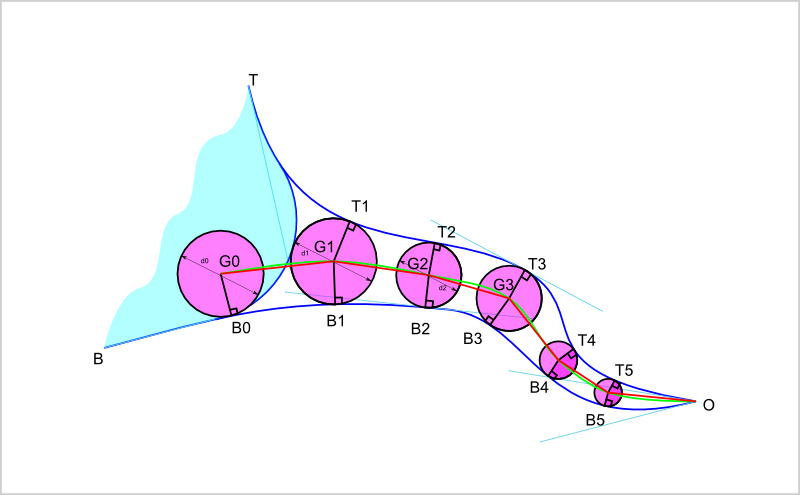

По поводу решений: я все бьюсь над проблемой как вычислить положение точки центра фрезы.
rect3894.png (7735 просмотров) <a class='original' href='./download/file.php?id=264&mode=view' target=_blank>Загрузить оригинал (180.04 КБ)</a>
Предположим мы идем от точки В к точке О. Для точки В1 нужно найти точку F1. Она лежит на нормали к кривой в точке В1, но как рассчитать расстояние от В1 до F1? Меня интересует геометрическое решение, для которого можно написать алгоритм построения.

Я не очень понял смысл вопроса про поиск точки. Фактически требуется найти траекторию G5,G4,G3,G2,G1,G0 или 0 (зависит от того, есть ли минимальный диаметр у конуса, или он "бесконечно острый").
Работающий (идейно) метод: начинаем в точке B5 (это касание исходной фрезой 1 желаемого синего контура). Начинаем обходить контур от т. B5 в сторону O (всё время касаясь окружностью траектории кривой {B5,O}). В какой-то момент в точке (G4) происходит касание другого синего контура => начинаем уменьшать диаметр и приближать точку G3 к B3 (отрезок |B4G3| это шаг алгоритма, если растровый/сеточный метод) до тех пор, пока касание T3 не пропадёт (или не станет точечным, а не двух+ точечным). и т.п. вплоть до т. G0 или 0 (если контур V-образный конец, для U-образного остановка(поворот) произойдёт в фокусе закругления, если оно меньше диаметра конуса d3(max).
Написано не очень внятно, но для растровый алгоритм готов.
contour-4.png (7734 просмотра) <a class='original' href='./download/file.php?id=266&mode=view' target=_blank>Загрузить оригинал (12.4 КБ)</a>

dormouse писал(а):В какой-то момент в точке (G4) происходит касание другого синего контура.
Как найти точку G4?
Смотрите что у нас заданно:
Две части угла - параметрическими кривыми, точка B1. Диаметр фрезы.
Можем вычислить нормаль в точке В1.
Если бы можно было построить точку G геометрически (при помощи циркуля и линейки) все было бы просто.
В противном случае имеем:
gcode_engraving_0004.png (7726 просмотров) <a class='original' href='./download/file.php?id=268&mode=view' target=_blank>Загрузить оригинал (69.38 КБ)</a>
Две части кривой ОТ и ОВ, каждая задана несколькими сегментами.
Сегмент задается параметрически следующей формулой:
Пусть мы находимся в точке B1.
1. Мы знаем, что точка G1 лежит на нормали к кривой ВО в точке В1.
2. Мы знаем, что точка G1 лежит на нормали к кривой ТО, но не знаем где находится точка Т1
3. Мы не знаем расстояние от точки B1 до G1.
Для вычисления точки G1 нужно составить систему и решить ее.
Итак, первые два уравнения задают нормаль к ВО в точке В1:
x = x1+t1*dx
y = y1+t1*dy
dx,dy это значения производных в точке В1, их знаем
Еще два уравнения задают нормаль в производной точке TO
x = x2+t2*dx2
y = y2+t2*dy2
dx2 = 3*ax* t3^2 + 2*bx*t3 +cx
dy2 = 3*ay* t3^2 + 2*by*t3 +cy
ax,bx,cx,ay,by,cy - параметры задающие кривую, их знаем
и еще одно уравнение, задает равное расстояние |G1B1| и |G2B2|:
(B1.x - x)**2 + (B1.y - y)**2 = (ax*t3**3 + bx*t3**2 + cx*t3 + ex - x)**2 + (ay*t3**3 + by*t3**2 + cy*t3 + ey - y)**2
ax,bx,cx,ex,ay,by,cy,ey - параметры задающие кривую, их знаем.
Если решить эту систему относительно t1,t2,t3 найдем точку G1.
Сообщения: 22776
Re: Inkscape plug-in для экспорта в Gcode
Все это счастье дает систему из трех нелинейных уравнений. Причем последнее аж 6-ой степени :shock: .
И как это решать?
x1+t1*dx = x2+t2*(3*ax* t3^2 + 2*bx*t3 +cx)
y1+t1*dy = y2+t2*(3*ay* t3^2 + 2*by*t3 +cy)
(B1.x - x1+t1*dx)**2 + (B1.y - x1+t1*dx)**2 = (ax*t3**3 + bx*t3**2 + cx*t3 + ex - x)**2 + (ay*t3**3 + by*t3**2 + cy*t3 + ey - y)**2
Хотя, численными методами решить можно... Нужно только найти начальное приближение...
Да и решать такую систему нужно для каждого сегмента кривой ОТ, и потом выбрать решение с минимальным G1.
dormouse

cubic solver я уже написал, когда вычислял пересечение прямой и кубической кривой безье. Но там 6-я степень :).
Собственно предлагается вместо поиска корней (если будет сложно) подставлять константы конкретного фрагмента и конкретной окружности и искать пересечение. Для ускорения можно BBOX'ы для начала проверить - может они разнесены в пространстве...
Я думаю нужно написать численной решение системы...
Что-то мне кажется странным - это решение системы надо прогнать для всех сегментов исходной "синей" кривой, т.е. фрагментами между каждыми точками из режима редактирования?
Да, придется, каждый сегмент - отдельная кривая безье.
Я забыл - во всех ли точках можно такую кривую разбить на отдельные сегменты, или они как-то связаны математически (вроде влияния "через один узел" на форму кривой)
Каждый сегмент просто бьется на два сегмента. А когда редактируешь узлы, если узел гладкий, то редактируются два сегмента.
Кстати пересечение окружности и кривой тоже решается только численно:
Окружность задается: x = r * cos(t), y = t * sin(t), либо квадратным уравнением, что в итоге дает уравнение 6-й степени => может быть до 6 точек пересечения :shock: .
(прошу прощения, что не написал в math - эти формулы простые)
