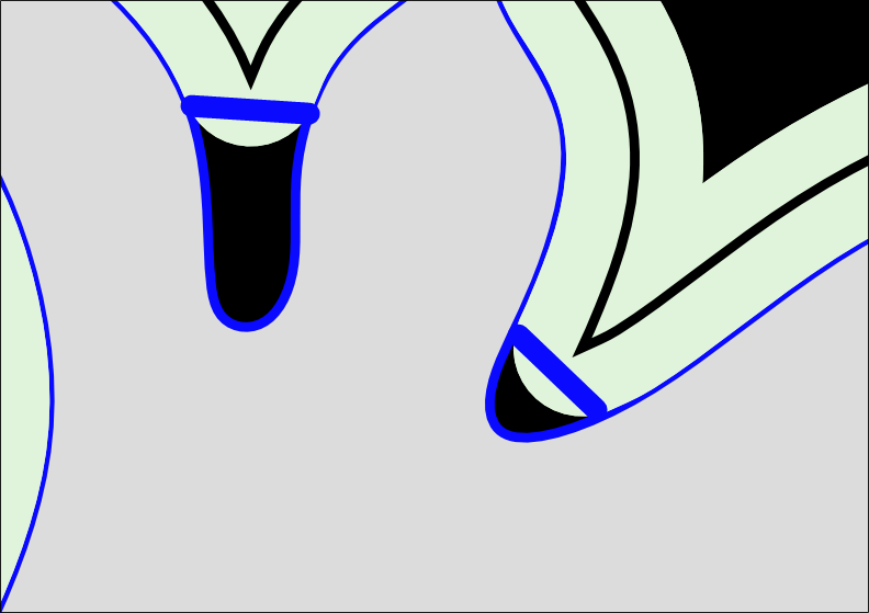

Bugs:
1. (inkscape 0.47-3/windows) после работы Area curves нельзя выделить контур (только наводишь мышку, становится красным, потом сразу обратно чёрным) - лечится "экспорт в .ps" и импорт обратно.
2. плагин вообще не работает из-за жёстко прописанного пути к логам - надо как-то исправить путь "/home/nick/", ручная правка спасает положение =)
3. очень много артефактов (в посторонних местах непонятные штрихи) при отступе Area distance больше 1/2 ширины вырезаемых карманов
Написал мысли в сегодняшнем числе (красная надпись 20100301), раздел Inkscape. http://www.kalyaev.com/2010/pub.html
Отдельно привожу фото.
* Синий цвет - оригинальный контур исходного файла
* Серая заливка - желаемая деталь.
* Чёрный цвет - траектория цилиндра 1
* зеленоватый - реальная выборка им
* сиреневый - траектория малой скруглённой фрезы 2
* красный - траектория треугольной фрезы 3
Нас интересуют "треугольники" AOB. Путь GO от красной конической фрезы 3. В точке G заглубление максимально (визуально красная линия повторяет контур BO примерно от точки D). Отступ |BO,G|=d конической фрезы 3. На отрезке DO заглубление спадает до нуля (в т. O).
Сиреневая траектория CD - примерный путь цилиндрической фрезы 2 с шариком на конце (скруглённой).
contours-1-all.png (7702 просмотра) <a class='original' href='./download/file.php?id=258&mode=view' target=_blank>Загрузить оригинал (41.49 КБ)</a>
Главный вопрос, как рассчитать положение точки D? Как рассчитать расстояние от контура до траектории за точкой D, т.е. ближе к углу?
Как быть в таких случаях:
rect45490.png (7701 просмотр) <a class='original' href='./download/file.php?id=260&mode=view' target=_blank>Загрузить оригинал (42.21 КБ)</a>
Как найти угол?
По идее нужно обрабатывать не две стороны, а просто идти по контуру с отступом. Но как этот отступ рассчитать?

мой взгляд на построение.
1) в программе задаём количество фрез и их диаметры. т.е. нужна кнопка "добавить фрезу" которая будет добавлять фрезу с указанием типа и параметров для типа.
фрезы задаются по порядку прохождения. т.е. сначала самая большая, потом доводочные в порядке их смены (например сначала меньший цилиндр а потом конус, но не наоборот).
2) исходя из заданного набора фрез, программа строит пути:
2.1) сначала для первой фрезы. потом построенный путь обходится контуром равным диаметру первой фрезы.
2.2) далее начальный контур проходится диаметром инструмента 2 (строится путь для меньшей фрезы).
2.3) ищутся точки пересечения второго пути с результатом обхода пути 1 диаметром инструмента 1, вся часть пути 2 оказавшаяся внутри контура обхода диаметром 1 пути 1 удаляется.
3) повторять алгоритм для остальных инструментов если они есть.
для построения пути подъёма конусной фрезы в концах углов и в узких "перешейках":
пока что алгоритм для "не извивающихся" углов, т.е. имеющих средний путь в виде одной прямой или одной дуги.
для прямых линий всё просто: строим среднюю линию (начало в углу пути предыдущего пути обхода) и вычисляем перепады высот в точках излома, после чего можно скорректировать карту высоты для пути учитывая любые 2 из следующих параметров конусной фрезы: угол, высоту, макс. диаметр. (если конус не усечённый).
для углов образованных прямой и дугой, или двумя дугами:
строим окружность в любом месте между двумя линиями образующими угол, далее по трём точкам (вершина угла, центр окружности и угол предыдущего пути) строим кривую. это будет путь, как минимум очень близкий к нужному. карту высот строим градиентом, т.е. с указанным пользователем шагом считаем диаметр окружности вписанной между двумя стенками контура с центром на средней линии в точке шага.
если подумать то и построение пути для сложно изогнутых перешейков и концов контура осуществляется аналогично.
на картинке:
синий: начальный контур.
толстый зелёный: пути инструментов.
красный штрих-пунктир: контур того что получится при проходе инструмента 1 по пути 1.
синий штрих: путь инструмента для выборки угла.
