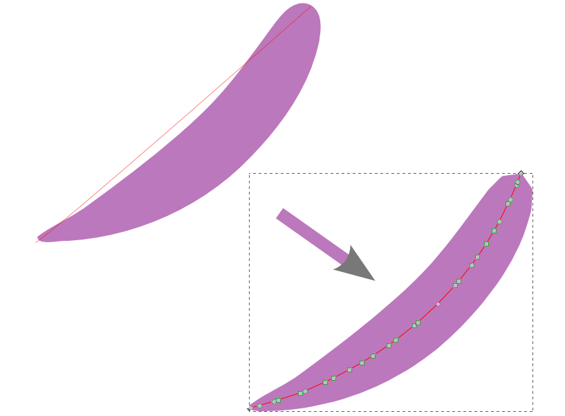

Re: Inkscape plug-in для экспорта в Gcode
Подправил один баг и вот что на данный момент получилось :) :
gcode_engraving.png (7946 просмотров) <a class='original' href='./download/file.php?id=255&mode=view' target=_blank>Загрузить оригинал (29.89 КБ)</a>
Пока никак не получается сделать нормальный оффсет с переменным радиусом :(.
gcode_engraving_0001.png (7944 просмотра) <a class='original' href='./download/file.php?id=256&mode=view' target=_blank>Загрузить оригинал (135.29 КБ)</a>
Предположим мы хотим найти отступ в точке А. Т.е. нам нужно найти точку О.
Ясно, что она лежит на перпендикуляре к кривой.
Как найти расстояние от А до О??? :?
Я нарисовал несколько возможных случаев.
Красная линия - перпендикуляр в точке А
Точка B - точка на противоположной стороне контура, которая учитывается при поиске радиуса.
Зеленая линия - ближайшая точка на противоположном контуре.
Синяя нормаль в точке В.

Bugs:
1. (inkscape 0.47-3/windows) после работы Area curves нельзя выделить контур (только наводишь мышку, становится красным, потом сразу обратно чёрным) - лечится "экспорт в .ps" и импорт обратно.
2. плагин вообще не работает из-за жёстко прописанного пути к логам - надо как-то исправить путь "/home/nick/", ручная правка спасает положение =)
3. очень много артефактов (в посторонних местах непонятные штрихи) при отступе Area distance больше 1/2 ширины вырезаемых карманов
Написал мысли в сегодняшнем числе (красная надпись 20100301), раздел Inkscape. http://www.kalyaev.com/2010/pub.html
Отдельно привожу фото.
* Синий цвет - оригинальный контур исходного файла
* Серая заливка - желаемая деталь.
* Чёрный цвет - траектория цилиндра 1
* зеленоватый - реальная выборка им
* сиреневый - траектория малой скруглённой фрезы 2
* красный - траектория треугольной фрезы 3
Нас интересуют "треугольники" AOB. Путь GO от красной конической фрезы 3. В точке G заглубление максимально (визуально красная линия повторяет контур BO примерно от точки D). Отступ |BO,G|=d конической фрезы 3. На отрезке DO заглубление спадает до нуля (в т. O).
Сиреневая траектория CD - примерный путь цилиндрической фрезы 2 с шариком на конце (скруглённой).
contours-1-all.png (7941 просмотр) <a class='original' href='./download/file.php?id=258&mode=view' target=_blank>Загрузить оригинал (41.49 КБ)</a>

dormouse писал(а):Bugs:
Главный вопрос, как рассчитать положение точки D? Как рассчитать расстояние от контура до траектории за точкой D, т.е. ближе к углу?
Как быть в таких случаях:
rect45490.png (7940 просмотров) <a class='original' href='./download/file.php?id=260&mode=view' target=_blank>Загрузить оригинал (42.21 КБ)</a>
Как найти угол?
По идее нужно обрабатывать не две стороны, а просто идти по контуру с отступом. Но как этот отступ рассчитать?
