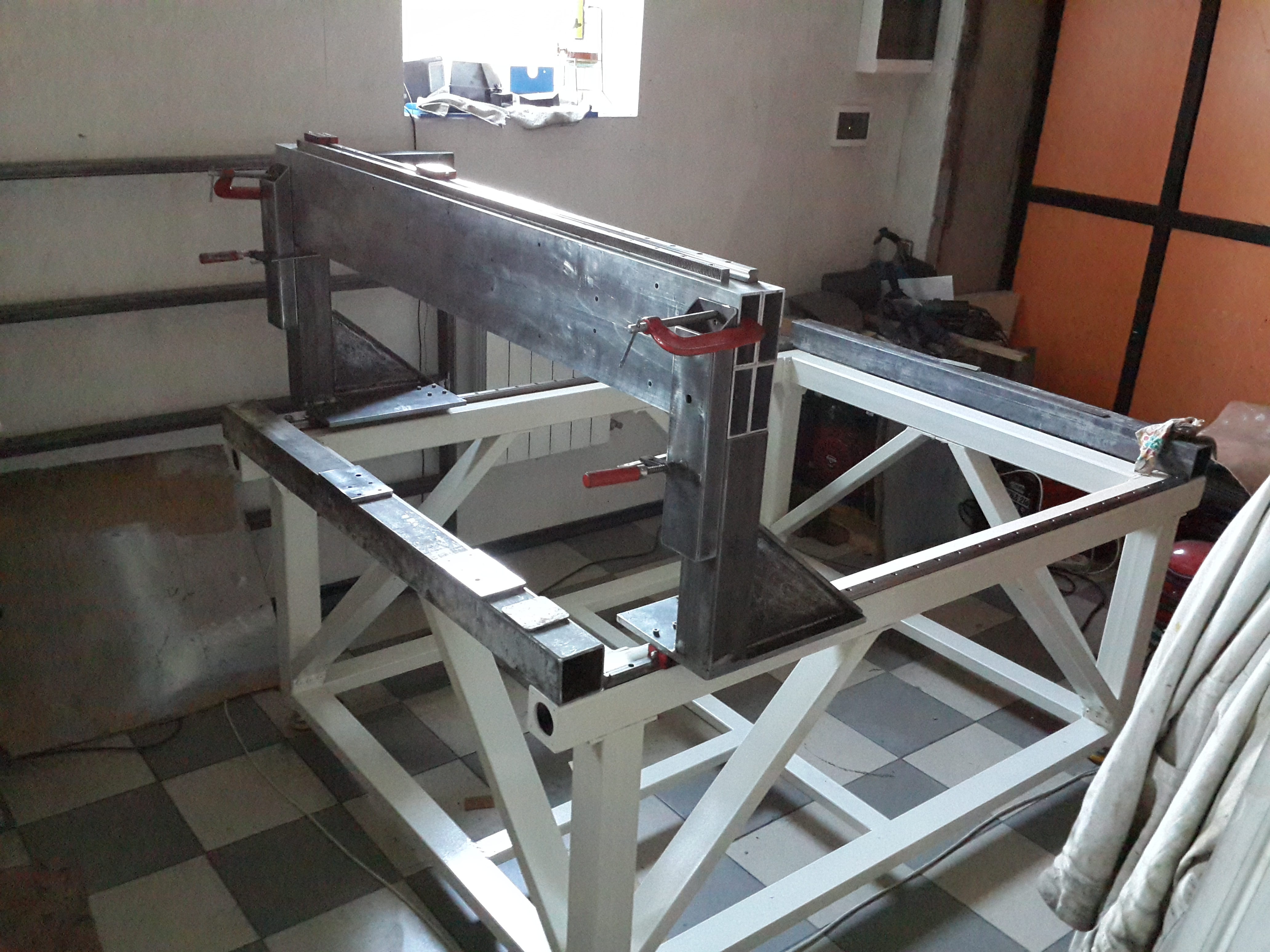

Выставил одну рельсу. Геморой. Да еще эпоксидка попалась г..но. Не полимеризуется. Осталась как резина. Если нагреть встанет? Просто греть всю трубу достаточно проблематично.

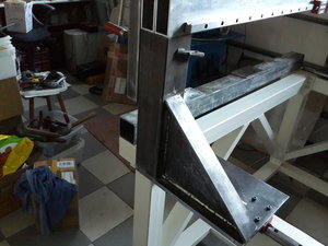

Сварил боковины портала и в черновую выставил. Что то я помоему переборщил с толщиной метала. Вес наверное под 70 кг выходит. Но смотрится фундаментально.

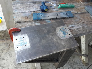

Пока варил, площадку под катетки слегка повело. Сделал приспособу и отшабрил поверхности. Фото в процессе шабровки болгаркой. Но все равно терпения не хватило - прийдется под одну пару болтов подкладывать фолгу. При полной затяжке подклинивает.

А как потом планируешь портал выставлять?
Его может прилично скрутить винтом...

Nick писал(а):А как потом планируешь портал выставлять?
Горизонтальность и вертикальность хочу выставить по станочному уровню. А вот как обеспечить перпендикулярность по У Х пока не знаю как.

konstantinshr, положи на стол кубик усп и обкатай

aegis писал(а):konstantinshr, положи на стол кубик усп и обкатай
Пока нечем обкатывать. Еще будет связка внизу с креплением под вращающуюся гайку. Это пока крепление портала к ногам. Будет на болтах. Но вот площадки под балку У буду приваривать к ногам сейчас и их надо максимально близко к прямому углу выставить.

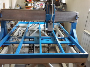

Ну вот в черновую собрал станок. Катается без заеданий но слышно как шарики перекатываются с металлическим звоном. И вообще ощущается масса портала. Разберу покрашу и буду дальше доделывать

Сегодня сделал тест на жесткость. Вдоль оси Х отклонение 0.05 мм при усилии 10 кг вдоль У отклонение 0.02 мм при усилии 5 кг. Тянул за полностью опущенную площадку Z обычным безменом. Так что даные не абсолютно точные. По У больше развить усилие не получилось - страгивается редуктор а струпцины зажать каретку нет.

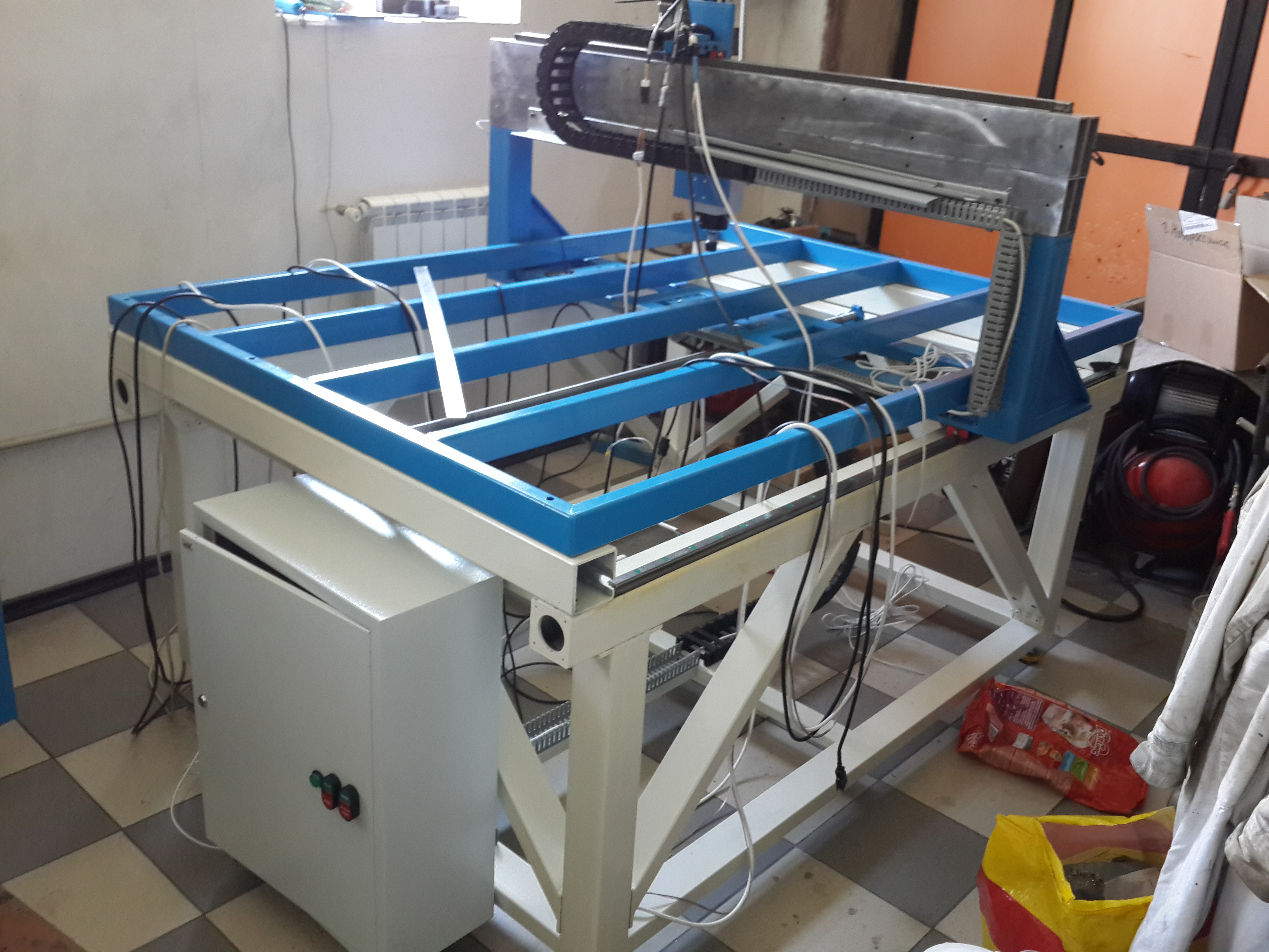

Сегодня доделал привод оси Х. Управление джогконтроль. Напрягает что звенит. Кто юзал такие станки подскажите это нормально? Или все разбирать и по новой....

Зря вы сэкономили на винте по оси Х, стол висит, будет как барабан. Рекомендовал бы "связать" боковины рамы, на видео видно как шатается станок при торможение.
Re: Станок 1200х1200х170 проектирую...строю
ruh2100 писал(а):Зря вы сэкономили на винте по оси Х, стол висит, будет как барабан. Рекомендовал бы "связать" боковины рамы, на видео видно как шатается станок при торможение.
Какую ось вы называете «X» ту же что и автор станка?
Смотрел, смотрел и не увидел, как станок шатается.
На втором видео вообще станка нет, а просто балка портала лежит на подпорках на столе.

Второе видео снято когда стола еще не было. Просто тестировал ось Х. Вроде при торможении станок не раскачивается. Получилось довольно монолитно.
Меня беспокоит металлический звук при вращении "вращающейся гайки".
Как думаете это может быть из за плохой центровки большого шкива? Растачивал самостоятельно и промахнулся. Сейчас думаю делать новый.

Более менее нормально... гайка будет греметь в ней шарики бегают по кругу и постоянно выходят/входят в резьбу. Скорее всего на оси X просто все больше резонирует...

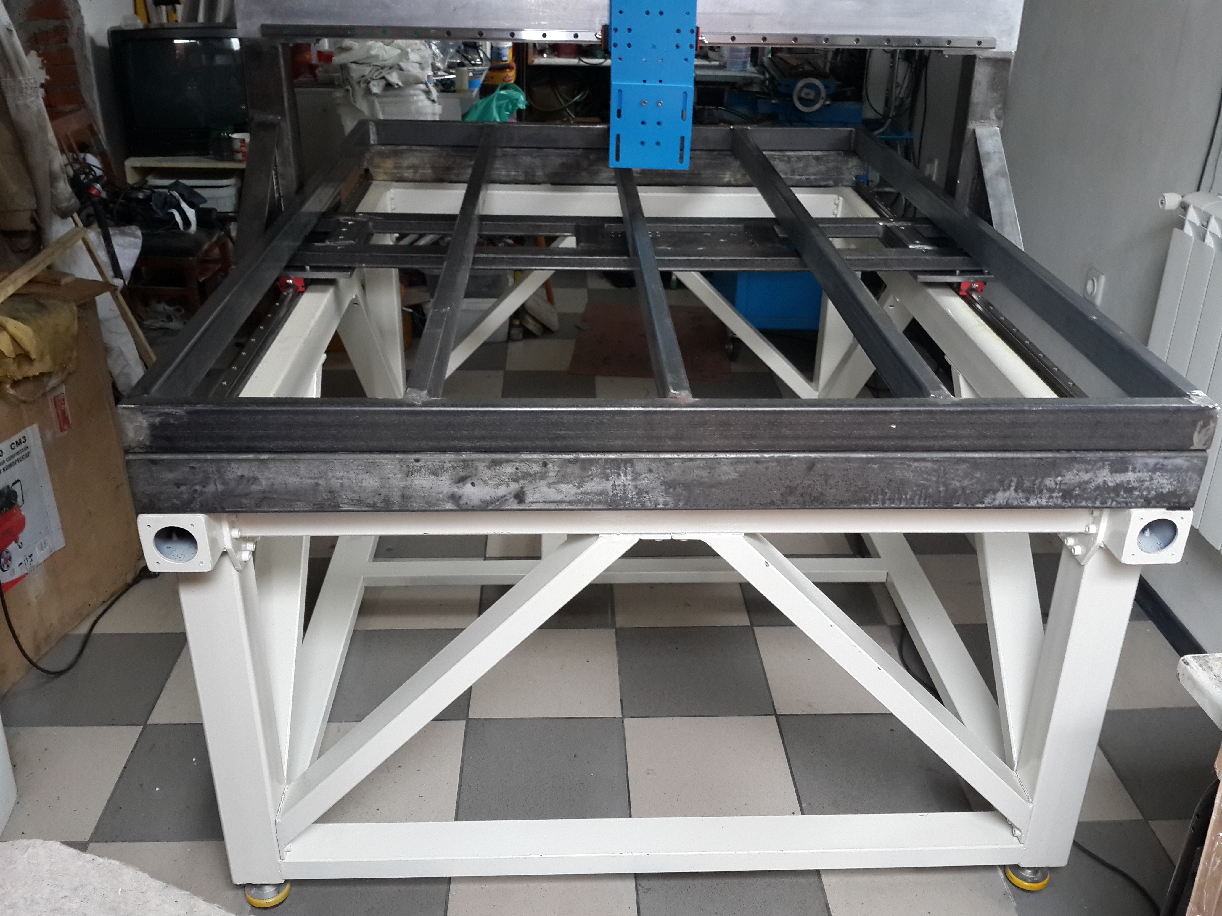

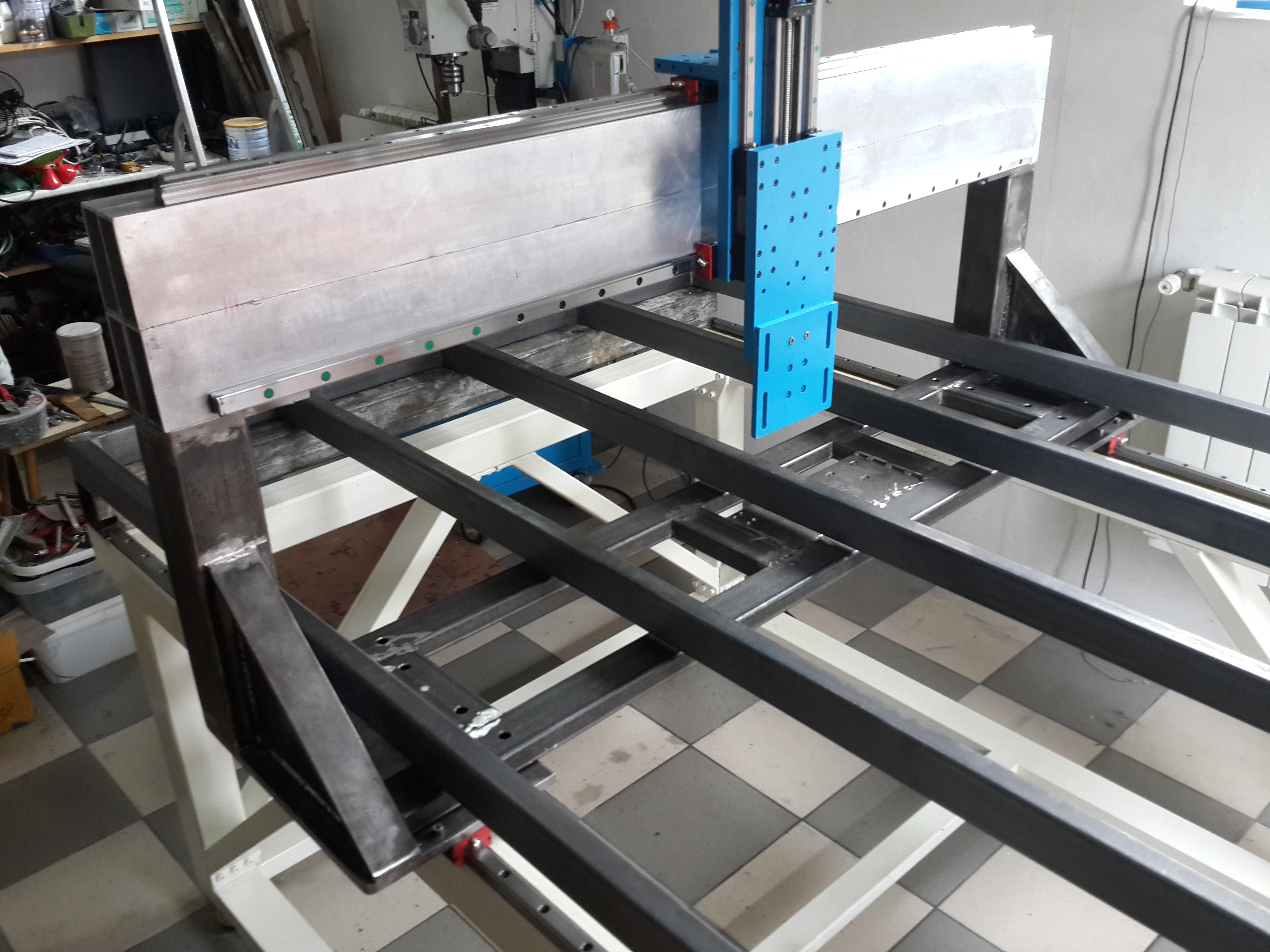

Наконец то механика почти готова. Осталось чтото придумать со столом. Может кто то что посоветует. Самое простое решение: ламинированная фанера. Но наверное не самое лучшее.

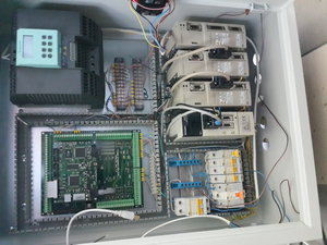

Купил ящик для блока управления. Самый большой что был на витрине в магазине. Но оказался маловат. Поместилось все что планировал, но получилось тесновато. Там kflop+kanalog четыре сервоусилителя и инвертор для шпинделя. Блоки выпрямителей на 24В для яскав и на 5В для kflop прийдется размещать на боковых стенках.

Сделал как было описано. Сначала поехала ось Х но как то странно после инициализации через нескодько секунд стартовала проходило около 10 см и выпадало в ошибку. Потом получилось запустить У. Это нормально крутитит в обе стороны. Но ось Х молчит. Не пойму какие цыфры надо ставить в "DefineCoordSystem(0,-1,-1,-1); // конфигурирование системы координат - осей". За что отвечает каждая цифра. Теперь жду с нетерпением продолжения темы. Еще куча вопросов, как правильно завести S-on на kanalog, как подключить индуктивные концквики, как подружить с инвертором и тд. Большой респект ukr-sasha за тему. Да и ему проще проконсультировать оптом таких дилетантов как я. :hehehe:
Кто имел дело с сервоприводами Яскава подскажите методику настройки самого сервопривода до подключения к контролеру.

konstantinshr писал(а):Не пойму какие цыфры надо ставить в "DefineCoordSystem(0,-1,-1,-1);
Эта запись означает: ось Х вкл.; оси Y, Z, A выкл.
Для 4-х осевого станка нужно писать: DefineCoordSystem(0,1,2,3).
