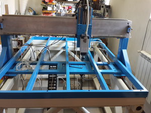

Ну вот в черновую собрал станок. Катается без заеданий но слышно как шарики перекатываются с металлическим звоном. И вообще ощущается масса портала. Разберу покрашу и буду дальше доделывать

Re: Станок 1200х1200х170 проектирую...строю
Как на счет жесткости. Не пробовал фиксировать каретки и дергать за площадку шпинделя?

А как зафиксировать каретки? Это надо что то струпциной прижать к рельсу. но у кретки пластиковый скребок он под нагрузкой будет деформироваться. Вот когда установлю опоры под стол то тогда можно будет прижать к нему весь портал. Хотя тогда какие люфты можно будет проверить? :thinking:

Сегодня сделал тест на жесткость. Вдоль оси Х отклонение 0.05 мм при усилии 10 кг вдоль У отклонение 0.02 мм при усилии 5 кг. Тянул за полностью опущенную площадку Z обычным безменом. Так что даные не абсолютно точные. По У больше развить усилие не получилось - страгивается редуктор а струпцины зажать каретку нет.

Сегодня доделал привод оси Х. Управление джогконтроль. Напрягает что звенит. Кто юзал такие станки подскажите это нормально? Или все разбирать и по новой....
http://www.youtube.com/watch?v=IeULk7j_qsw
Ну и придыдущий тест оси У. Тут гораздо тише. Ну и вес оси раз в 5 меньше.

Зря вы сэкономили на винте по оси Х, стол висит, будет как барабан. Рекомендовал бы "связать" боковины рамы, на видео видно как шатается станок при торможение.

Меня беспокоит металлический звук при вращении "вращающейся гайки".
Как думаете это может быть из за плохой центровки большого шкива? Растачивал самостоятельно и промахнулся. Сейчас думаю делать новый.
konstantinshr писал(а):Меня беспокоит металлический звук при вращении "вращающейся гайки".
Более менее нормально... гайка будет греметь в ней шарики бегают по кругу и постоянно выходят/входят в резьбу. Скорее всего на оси X просто все больше резонирует...

Наконец то механика почти готова. Осталось чтото придумать со столом. Может кто то что посоветует. Самое простое решение: ламинированная фанера. Но наверное не самое лучшее.
