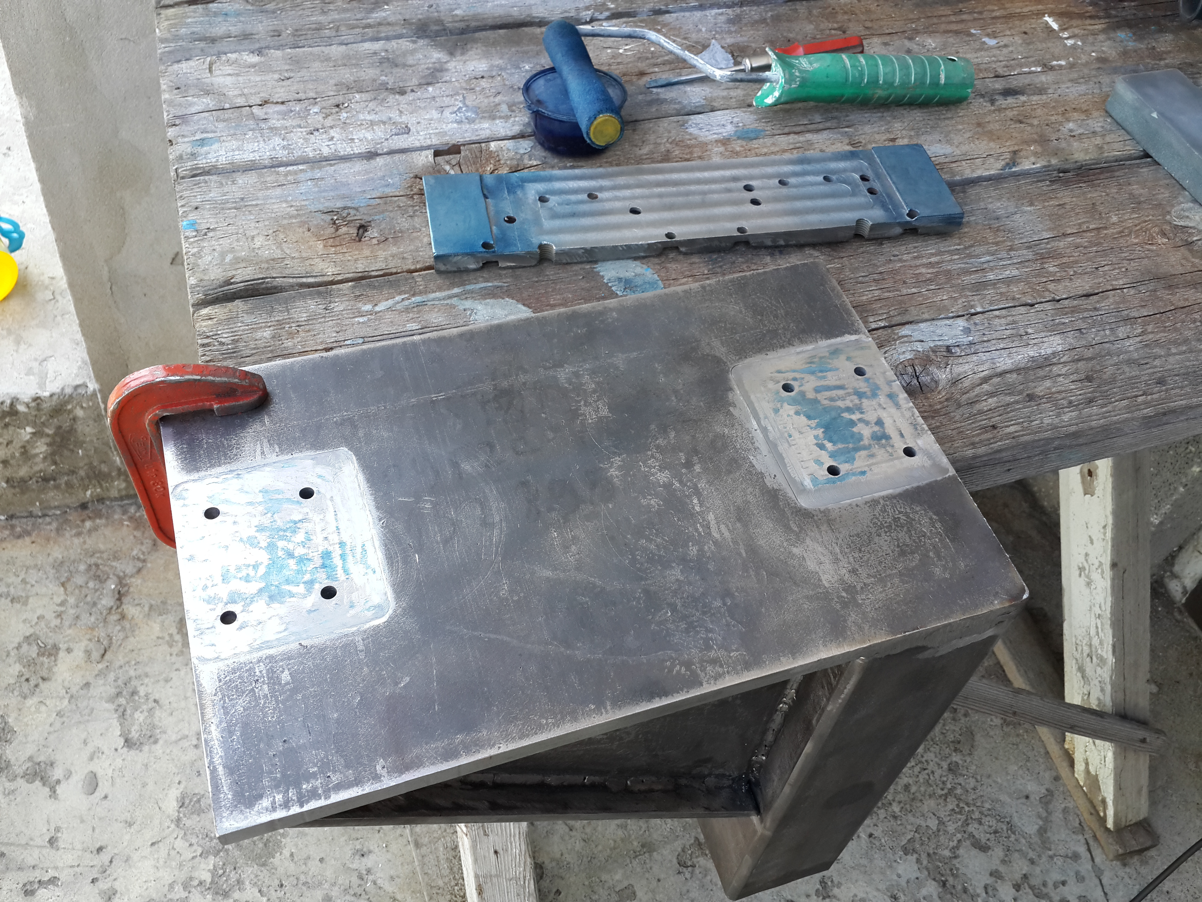

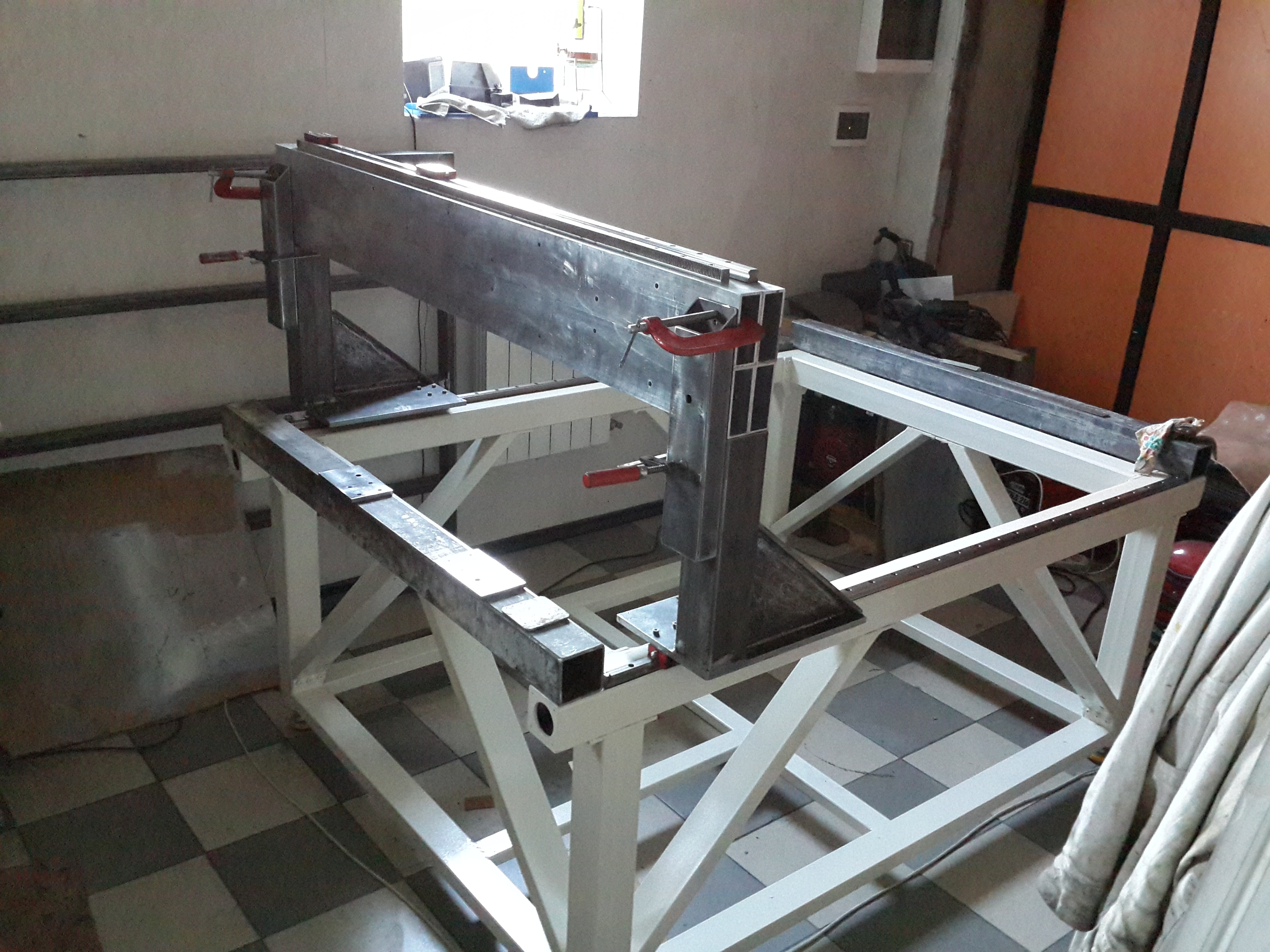

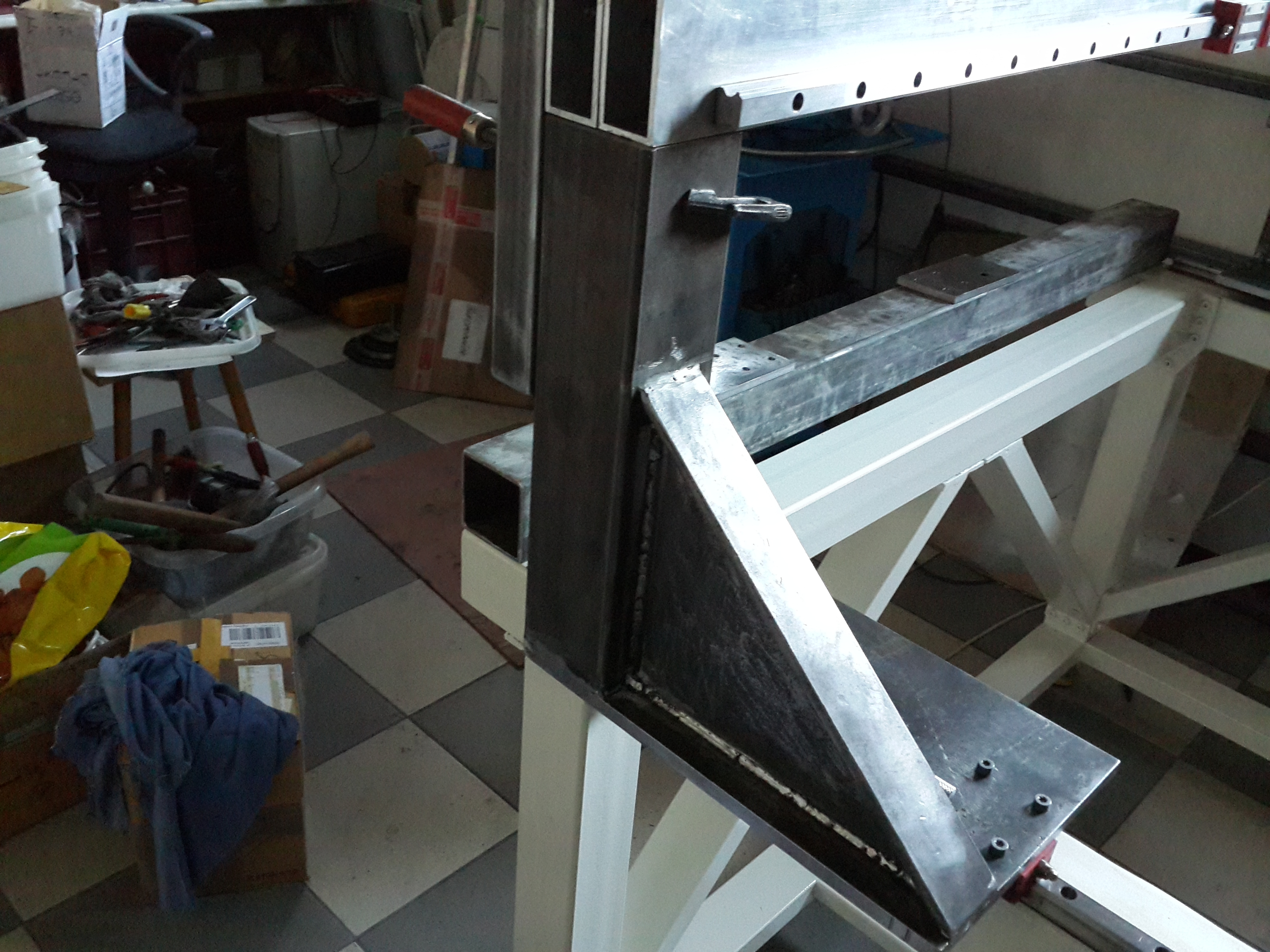

Сварил боковины портала и в черновую выставил. Что то я помоему переборщил с толщиной метала. Вес наверное под 70 кг выходит. Но смотрится фундаментально.
Пока варил, площадку под катетки слегка повело. Сделал приспособу и отшабрил поверхности. Фото в процессе шабровки болгаркой. Но все равно терпения не хватило - прийдется под одну пару болтов подкладывать фолгу. При полной затяжке подклинивает.

А как потом планируешь портал выставлять?
Его может прилично скрутить винтом...

Nick писал(а):А как потом планируешь портал выставлять?
Горизонтальность и вертикальность хочу выставить по станочному уровню. А вот как обеспечить перпендикулярность по У Х пока не знаю как.

konstantinshr, положи на стол кубик усп и обкатай

aegis писал(а):konstantinshr, положи на стол кубик усп и обкатай
Пока нечем обкатывать. Еще будет связка внизу с креплением под вращающуюся гайку. Это пока крепление портала к ногам. Будет на болтах. Но вот площадки под балку У буду приваривать к ногам сейчас и их надо максимально близко к прямому углу выставить.

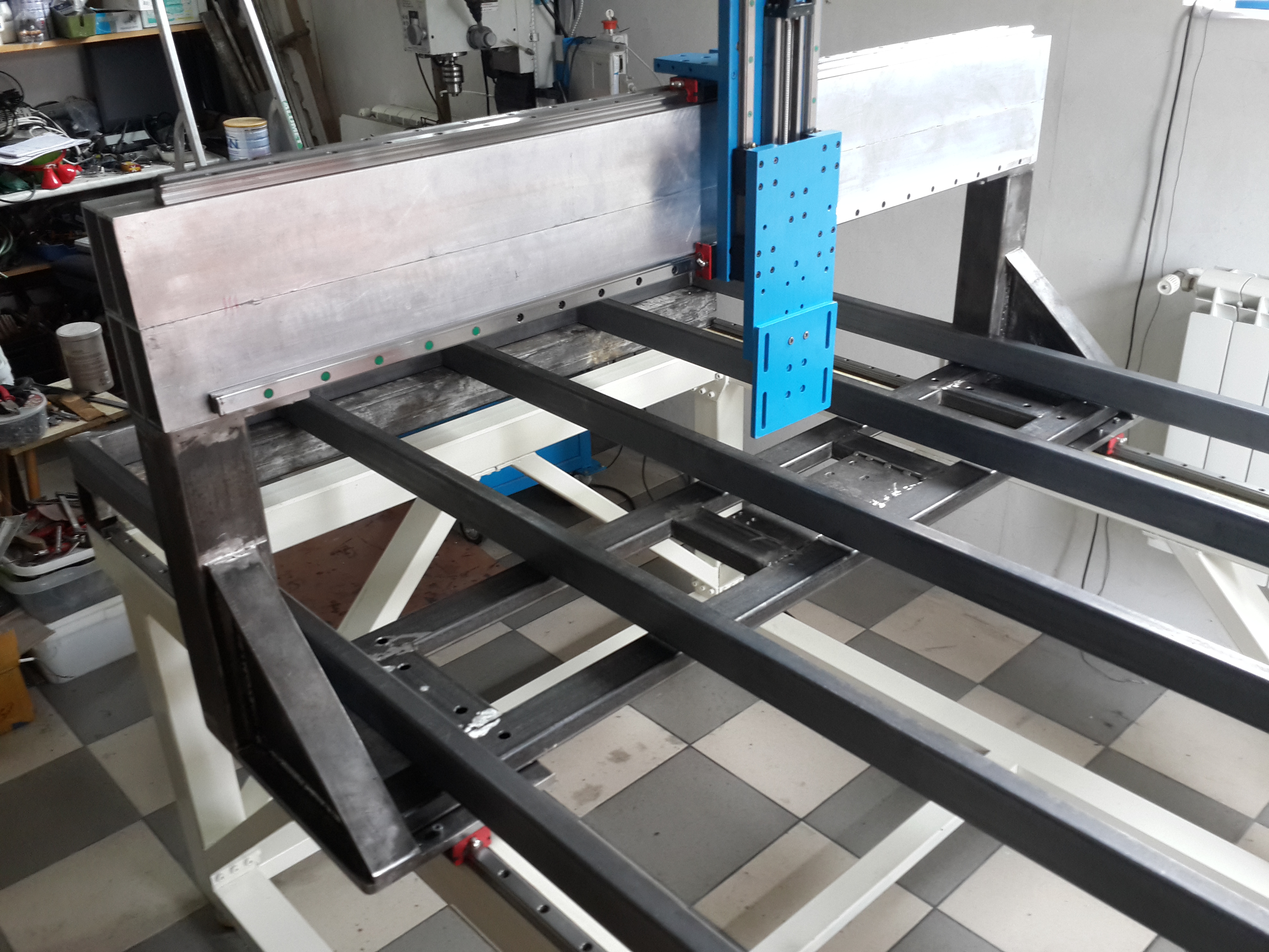

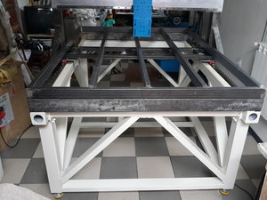

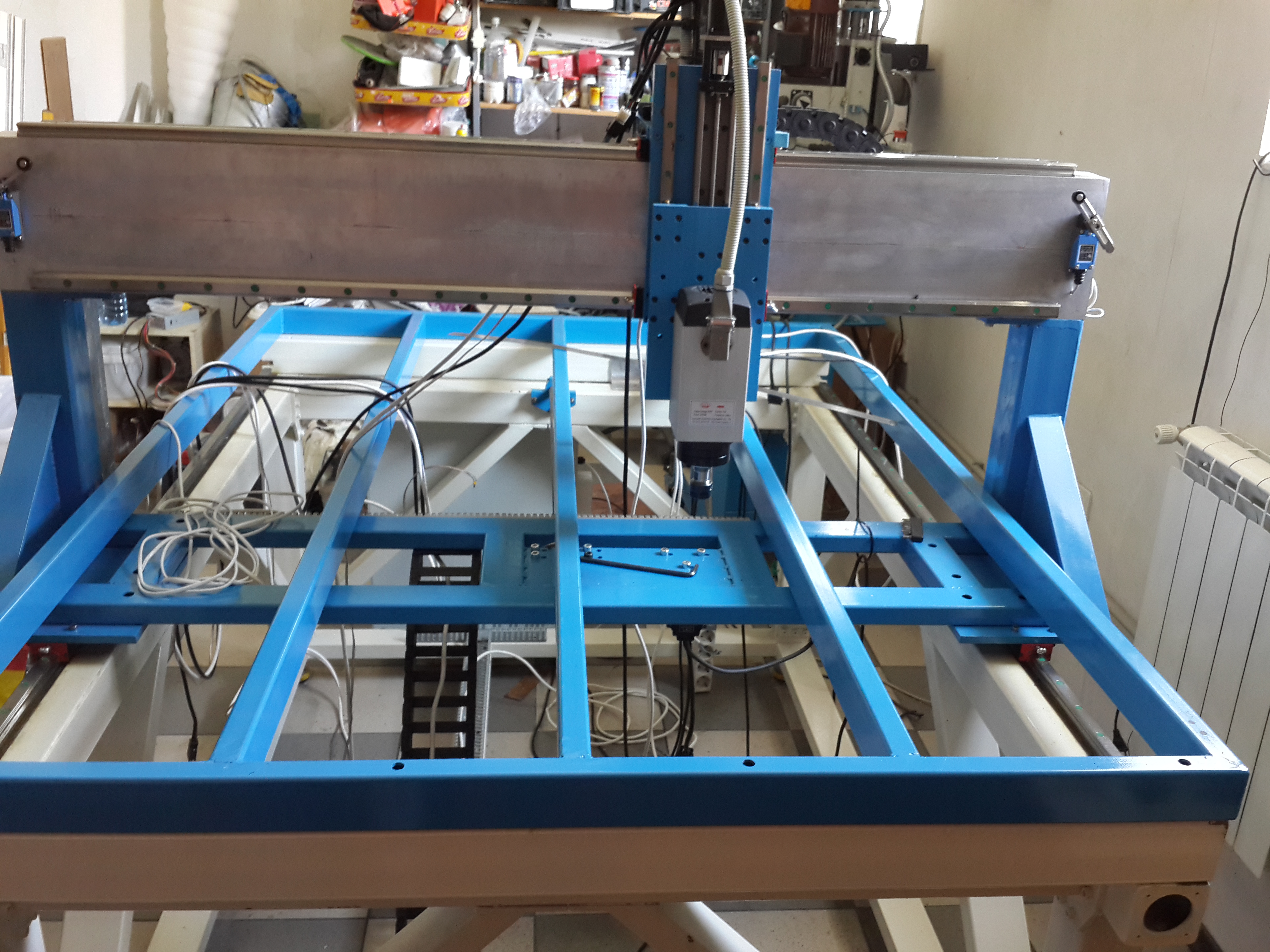

Наконец то механика почти готова. Осталось чтото придумать со столом. Может кто то что посоветует. Самое простое решение: ламинированная фанера. Но наверное не самое лучшее.
Вид 1.jpg (9418 просмотров) <a class='original' href='./download/file.php?id=32463&mode=view' target=_blank>Загрузить оригинал (4.16 МБ)</a>
Вид2.jpg (9418 просмотров) <a class='original' href='./download/file.php?id=32464&mode=view' target=_blank>Загрузить оригинал (4 МБ)</a>

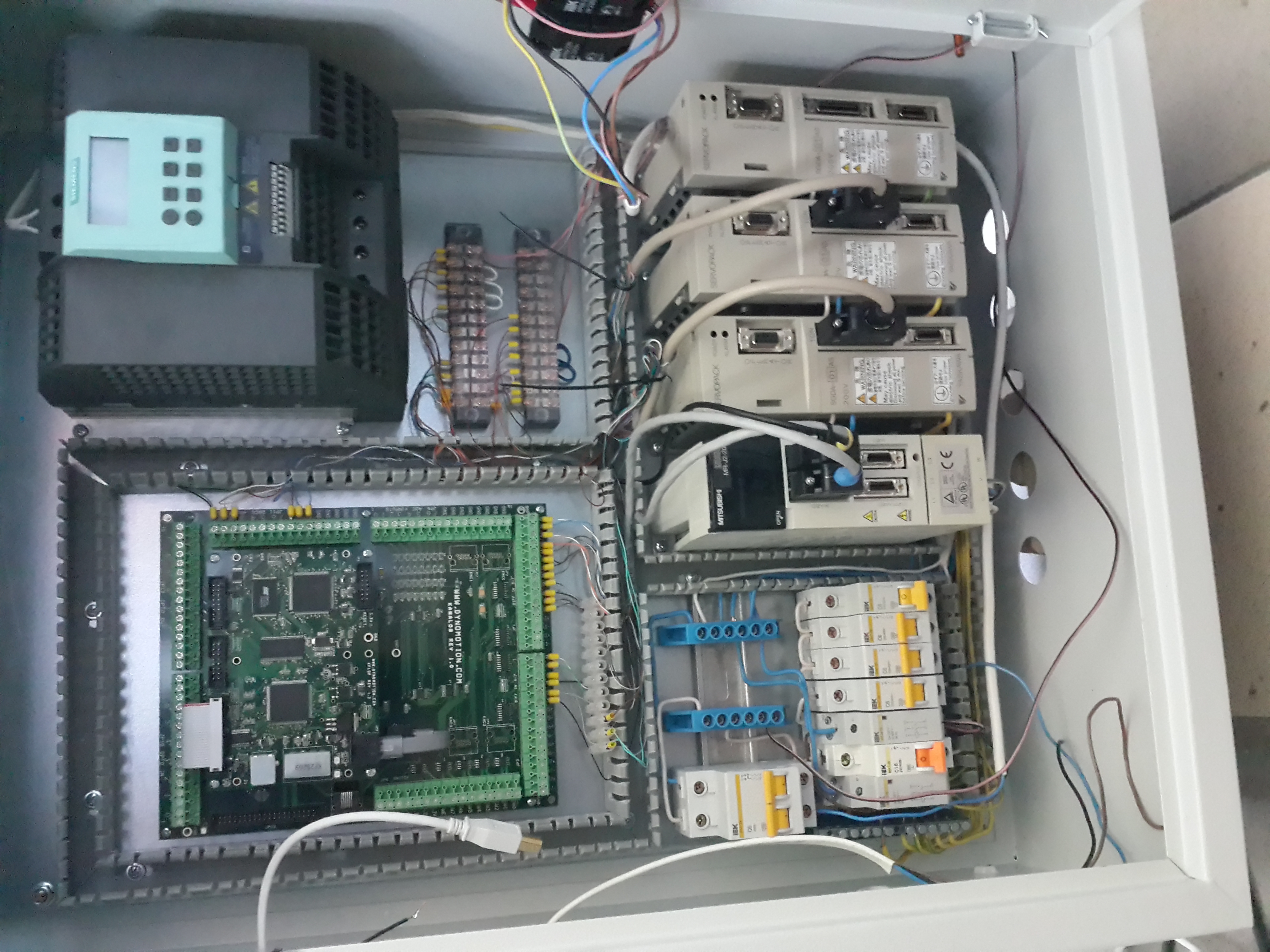

Купил ящик для блока управления. Самый большой что был на витрине в магазине. Но оказался маловат. Поместилось все что планировал, но получилось тесновато. Там kflop+kanalog четыре сервоусилителя и инвертор для шпинделя. Блоки выпрямителей на 24В для яскав и на 5В для kflop прийдется размещать на боковых стенках.
Ящик управления.jpg (9418 просмотров) <a class='original' href='./download/file.php?id=32465&mode=view' target=_blank>Загрузить оригинал (3.65 МБ)</a>
Тут очень кстати ukr-sasha начал тему http://cnc-club.ru/forum/viewtopic.php? ... op#p133947
Сделал как было описано. Сначала поехала ось Х но как то странно после инициализации через нескодько секунд стартовала проходило около 10 см и выпадало в ошибку. Потом получилось запустить У. Это нормально крутитит в обе стороны. Но ось Х молчит. Не пойму какие цыфры надо ставить в "DefineCoordSystem(0,-1,-1,-1); // конфигурирование системы координат - осей". За что отвечает каждая цифра. Теперь жду с нетерпением продолжения темы. Еще куча вопросов, как правильно завести S-on на kanalog, как подключить индуктивные концквики, как подружить с инвертором и тд. Большой респект ukr-sasha за тему. Да и ему проще проконсультировать оптом таких дилетантов как я. :hehehe:
Кто имел дело с сервоприводами Яскава подскажите методику настройки самого сервопривода до подключения к контролеру.

konstantinshr писал(а):Не пойму какие цыфры надо ставить в "DefineCoordSystem(0,-1,-1,-1);
Эта запись означает: ось Х вкл.; оси Y, Z, A выкл.
Для 4-х осевого станка нужно писать: DefineCoordSystem(0,1,2,3).
