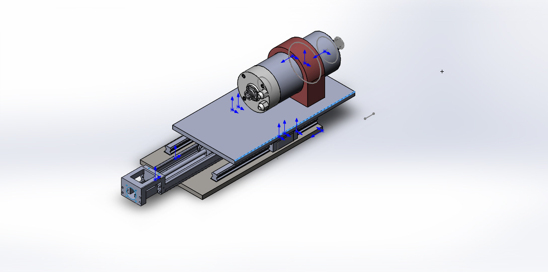

Нужна конструктивная критика.
С божей помощью приступил к проектированию/строительству портальника с рабочим полем 1200х1200х170. Правда строительство обещает быть долгим, в лучшем случае удается выкроить час в день.
Обрабатывать предполагается дерево, пластик и возможно алюминий.
Приводы осей серводвигатели. По Z яскава на 100 Ват. По Y яскава на 100 Ват с планетарным редуктором 1:4 привод на рейку модуль 1 шестеренка 14 зубов. По X митцубиси 200 Ват ременной редуктор 1:2 привод на вращающуюся гайку швп 2005. Направляющие рельсы H.S.A.C. 15- e по оси z , 20-е по осям х и у.
Упрпвление по аналагу KFLOP+KANALOG.
Комплектующие уже куплены. Так что только можите расстроить что не то взял. Часть уже прибыла а часть в пути.
Набросал оси у и z в солидвоксе.
По Z взял недорого актуатор KR-26. Так что компановку делал отталкиваясь от него. Балка У составная из 4-х алюминиевых короба 80х100х1500. Толщина стенки 4 мм.
Ось z из плиты стальной 9 мм толщиной что есть в наличае.
Делать детали буду на своем ЧПУ станке WMD20V.
Пока не начал резать хотелось бы услышать критику и предложения.
В солиде новичок много еще не получается. Но думаю разберусь.
Стол и ось Х пока только в набросках. Как сделаю выложу.
Балка Y (25785 просмотров) <a class='original' href='./download/file.php?id=24110&mode=view' target=_blank>Загрузить оригинал (2.45 МБ)</a>
Балка Y
Балка Y с осью Z.JPG (25785 просмотров) <a class='original' href='./download/file.php?id=24111&mode=view' target=_blank>Загрузить оригинал (130.75 КБ)</a>
Ось Z.JPG (25785 просмотров) <a class='original' href='./download/file.php?id=24112&mode=view' target=_blank>Загрузить оригинал (116.4 КБ)</a>

Рейка по Y неудачно расположена, может перекашивать.
По Z только две каретки. Там все-таки основная нагрузка при резании будет.
И какая-то странная деталь вокруг вала Z. Если она защищает от стружки, то лучше городить так, чтобы и рельсы закрывало.

aaleksander писал(а):Рейка по Y неудачно расположена, может перекашивать.
Ее нужно с верхним рельсом местами поменять. Каретки-да - по четыре на ось минимум.

Рейку вынес туда из соображений что так легче будет очищать от пыли. Почему вы считаете что будет перекашивать? Ее что надо ближе к рельсе перенести.
По Z две каретки и каретка KR26 она достаточно жесткая. Если не хватит буду добавлять еще две каретки.

Хотя бы перенесите рельсы на подвижную часть оси Z. Иначе у Вас шпиндель крепится к не жесткой конструкции и в крайнем нижнем положении это покажет себя очень не хорошо.

Плита по Z также довольно тонкая. Я бы ее усилил стальными профилями/уголками, хоть немного, но поможет. Между актуатором и рельсами есть место, там и можно их расположить. Крепить профиля к плите кучкой винтов и клеем. Либо, если нет более толстого металла, можно использовать две плиты и также их скрутить и склеить.

[quote="nERV"]Плита по Z также довольно тонкая. Я бы ее усилил стальными профилями/уголками, хоть немного, но поможет. Между актуатором и рельсами есть место, там и можно их расположить. Крепить профиля к плите кучкой винтов и клеем. Либо, если нет более толстого металла, можно использовать две плиты и также их скрутить и склеить.
Считаете 9 мм стали мало. Есть плита 14 мм но она вся в старых отверстиях. Вроде как не эстетично.

konstantinshr писал(а):Считаете 9 мм стали мало
Считаю что даже 19 будет мало. Вот 29 - как-то ближе к истине :)
Думаю 29 это перебор. 15-е каретки крепятся болтиками М4 и крепить их к таакой железяке черезчур. И вообще плиты делают из алюминия такой толщины а у него модуль упругости меньше.
Насчет по две каретки это правильно. Но прийдется докупать каретки и рельсы. Пока заложу в конструкцию а потом разбогатею докуплю.

Я уж условно, но на этих элементах лучше не экономить. У меня на станке используется стальная пластина толщиной 10мм для крепления шпинделя, так она периодически резонирует даже при гравировке. Причем габарит у этой пластинки меньше, чем вы планируете использовать на своем станке.

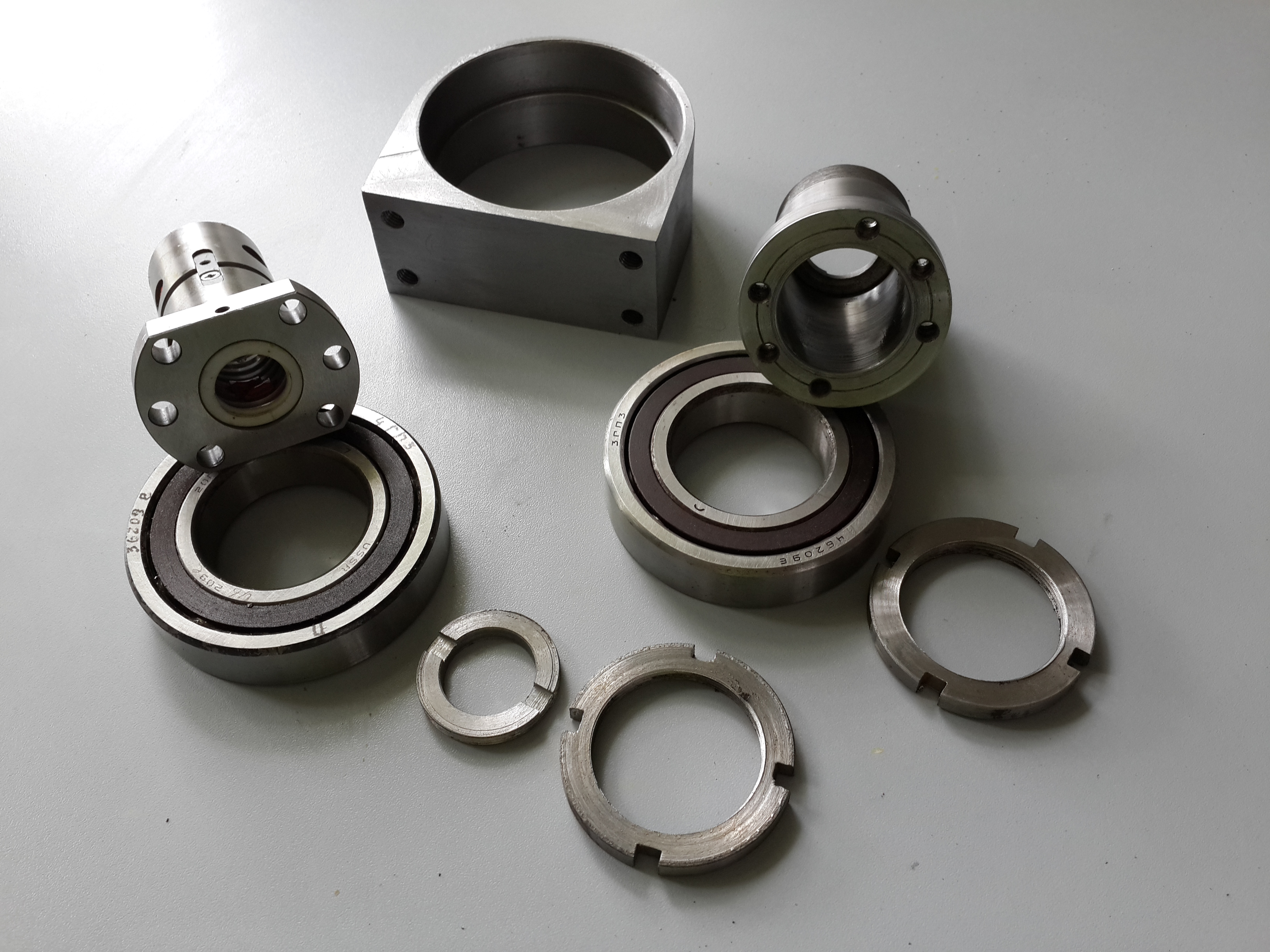

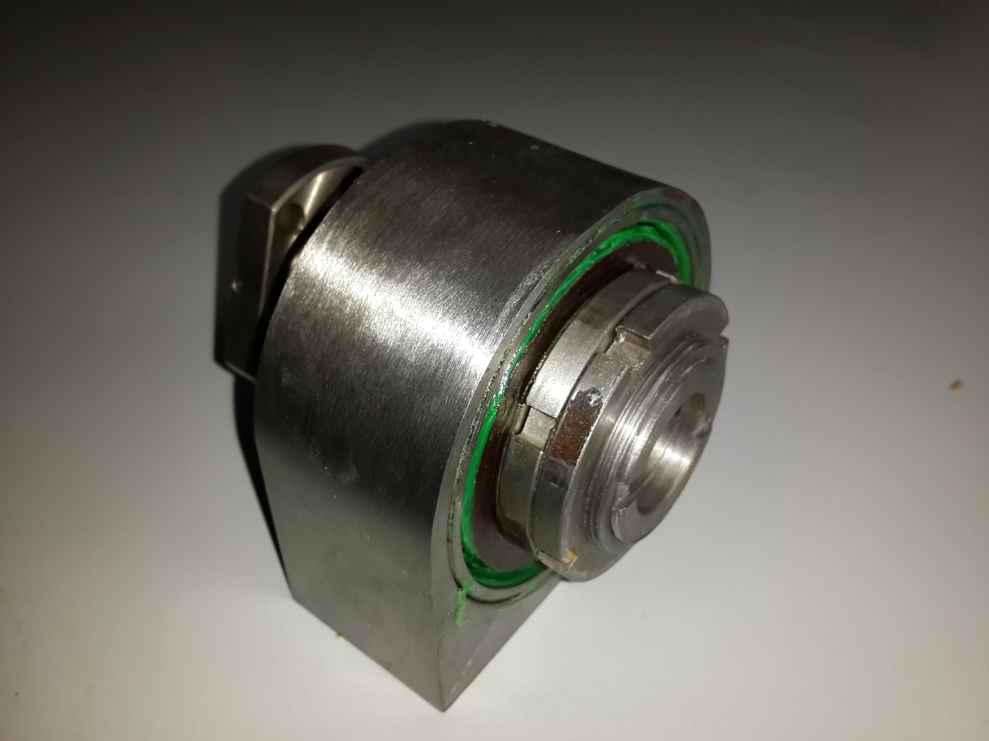

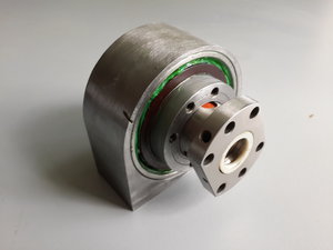

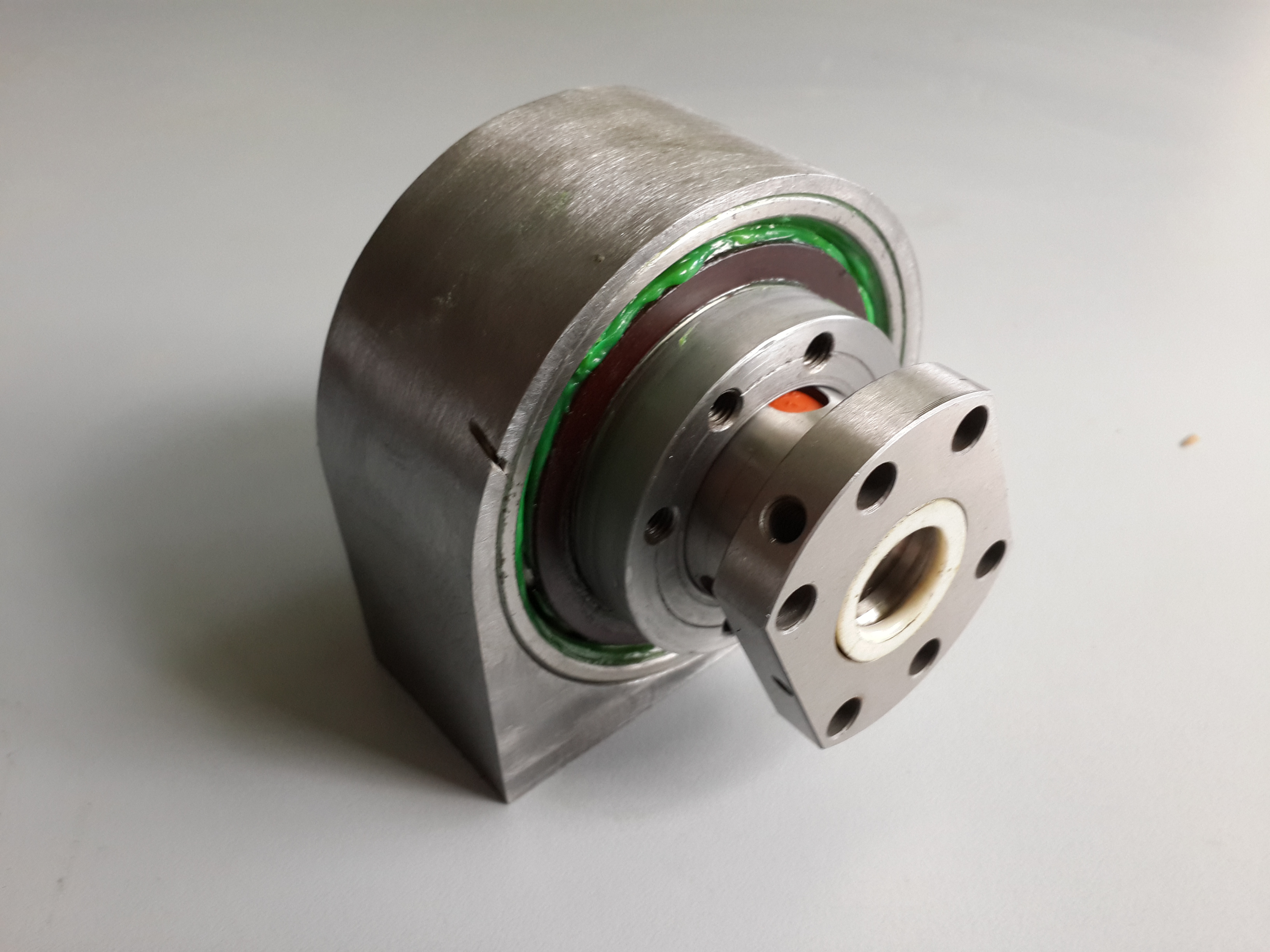

Забрал у токаря корпус и вал вращающейся гайки. Осталось только расточить шкив и собрать до кучи.
Детали гайки.jpg (25474 просмотра) <a class='original' href='./download/file.php?id=24632&mode=view' target=_blank>Загрузить оригинал (2.34 МБ)</a>
Гайка в сборе.jpg (25474 просмотра) <a class='original' href='./download/file.php?id=24633&mode=view' target=_blank>Загрузить оригинал (1.96 МБ)</a>
Гайка крепление.jpg (25474 просмотра) <a class='original' href='./download/file.php?id=24634&mode=view' target=_blank>Загрузить оригинал (1.66 МБ)</a>
При подгонке как обычно это бывает выскочила втулка из гайки ШВП и шарики высыпались. Они там собраны совсем на сухую. Кто нибудь знает сколько должно быть шариков в составной гайке DFU2005. Она состоит из двух частей и сколько куда пихать неведомо.

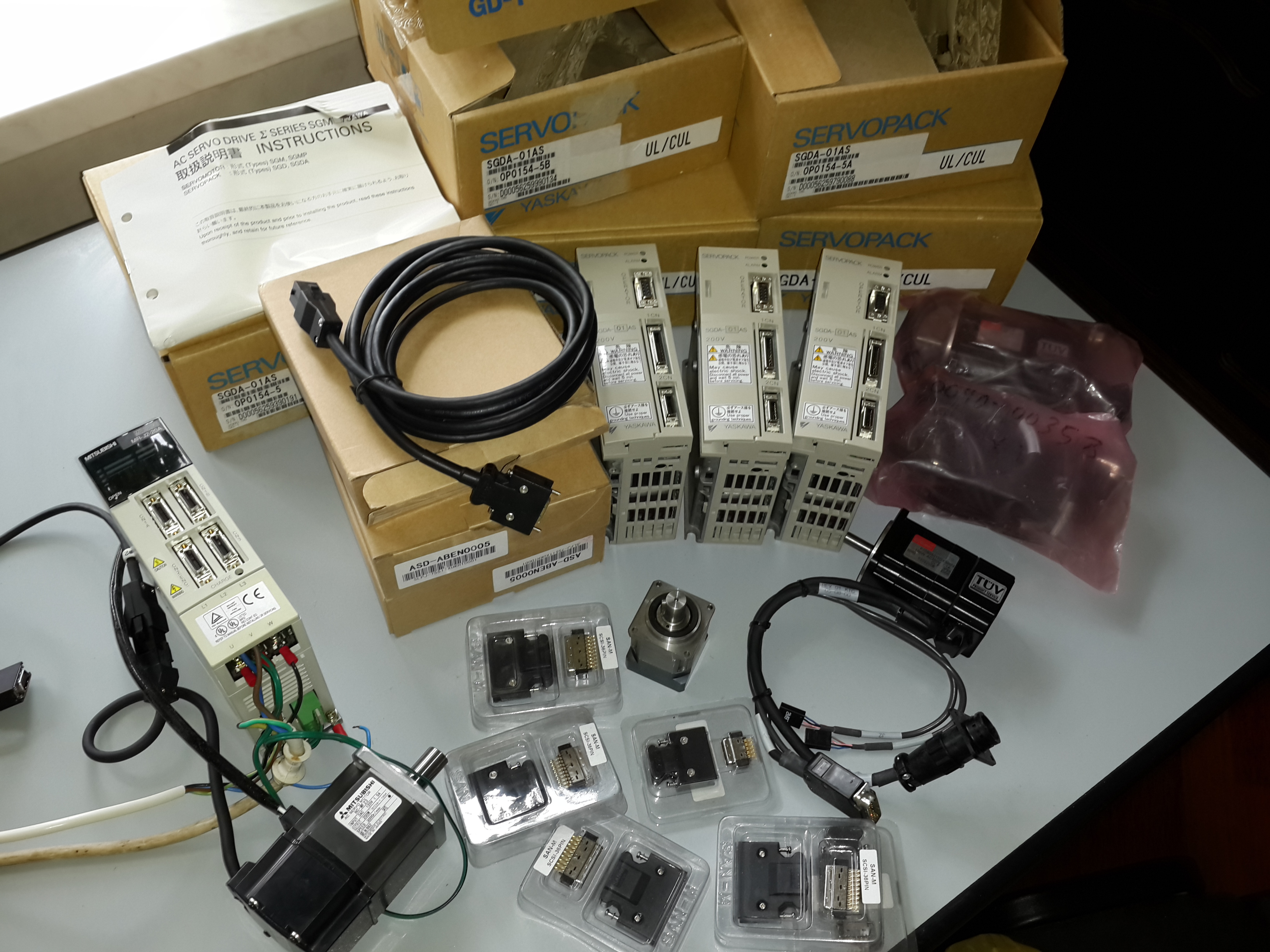

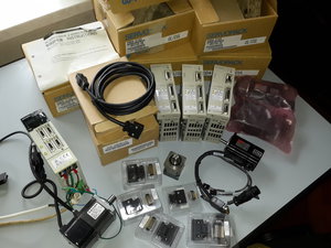

Наконец то пришли комплектующие к станку. Теперь осталось выкроить время...
1 комплект.jpg (25373 просмотра) <a class='original' href='./download/file.php?id=24671&mode=view' target=_blank>Загрузить оригинал (2.14 МБ)</a>

konstantinshr писал(а):пришли комплектующие к станку
А чем и как собираетесь управлять сервоприводами?
konstantinshr
Сообщения: 226
Зарегистрирован: 04 авг 2013, 17:05
Репутация: 43
Откуда: Новороссийск
Re: Станок 1200х1200х170 проектирую...строю
Сообщение konstantinshr »
Управлять думаю через kflop+kanalog. Уже в наличае. Доставили очень быстро. По ощущениям с другими товарами с ebay пришол мгновенно. Но пока даже не смотрю в его сторону. Прийдет очередь буду разбираться.
От жадности приобрел еще один комплект: Yaskawa Servopack SGDA-08AS & Sanyo Denki P50C08075HXS21 Hollow Shaft AC Serv. Двигатель со сквозным отверстием для вала швп до 20 мм и посадочным местом для гайки швп 16 размера. Это позволит установить двигатель на вал ШВП без вращающейся гайки. Правда для моего станка мощьность многовата. Может быть продам.?
