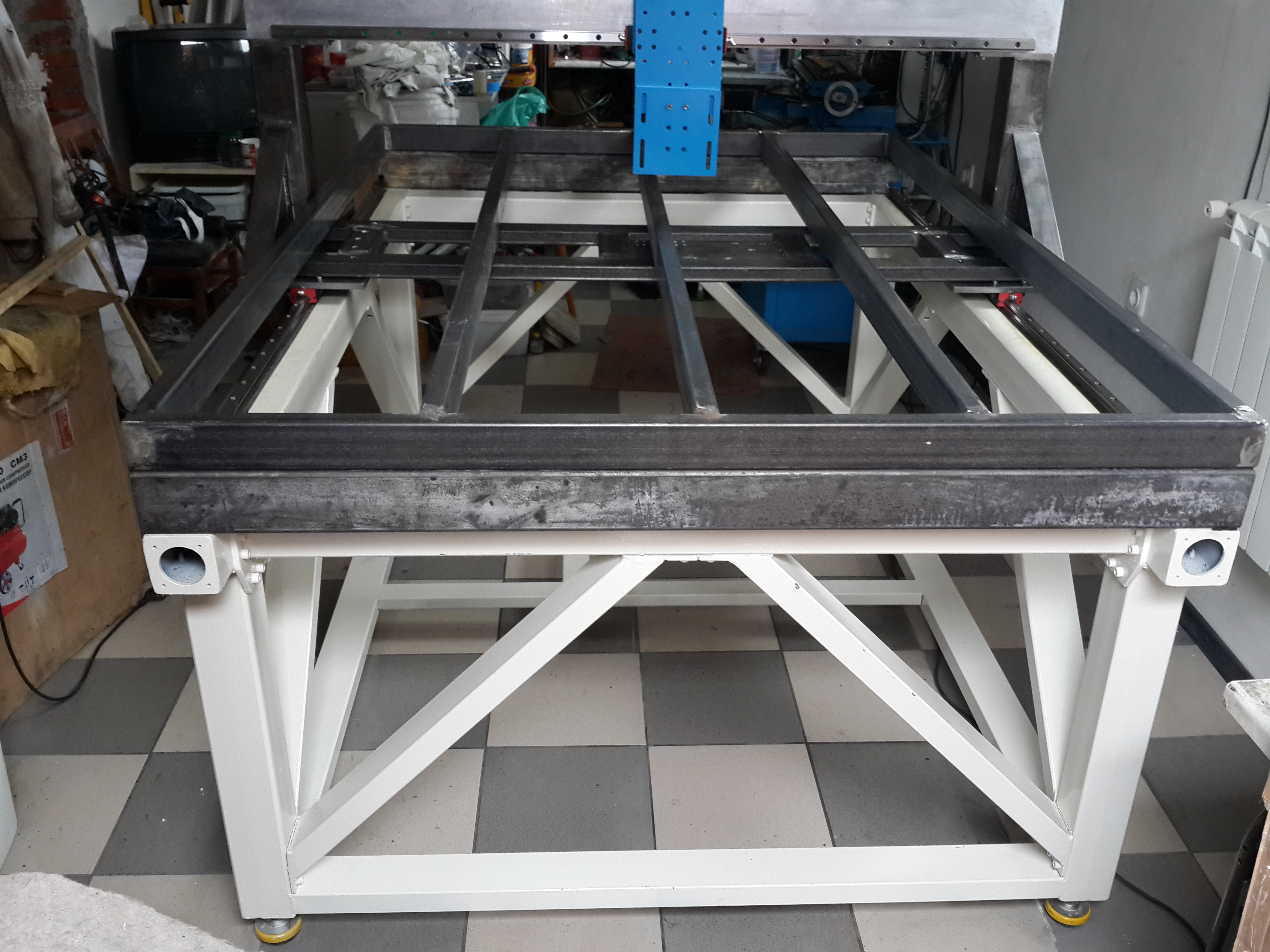

Re: Станок 1200х1200х170 проектирую...строю
Сообщение konstantinshr »
Выставил одну рельсу. Геморой. Да еще эпоксидка попалась г..но. Не полимеризуется. Осталась как резина. Если нагреть встанет? Просто греть всю трубу достаточно проблематично.
Сварил боковины портала и в черновую выставил. Что то я помоему переборщил с толщиной метала. Вес наверное под 70 кг выходит. Но смотрится фундаментально.
Пока варил, площадку под катетки слегка повело. Сделал приспособу и отшабрил поверхности. Фото в процессе шабровки болгаркой. Но все равно терпения не хватило - прийдется под одну пару болтов подкладывать фолгу. При полной затяжке подклинивает.

Наконец то механика почти готова. Осталось чтото придумать со столом. Может кто то что посоветует. Самое простое решение: ламинированная фанера. Но наверное не самое лучшее.
Вид 1.jpg (9452 просмотра) <a class='original' href='./download/file.php?id=32463&sid=ac9223065c9e9a92d8ed32c8c252b923&mode=view' target=_blank>Загрузить оригинал (4.16 МБ)</a>
Вид2.jpg (9452 просмотра) <a class='original' href='./download/file.php?id=32464&sid=ac9223065c9e9a92d8ed32c8c252b923&mode=view' target=_blank>Загрузить оригинал (4 МБ)</a>
