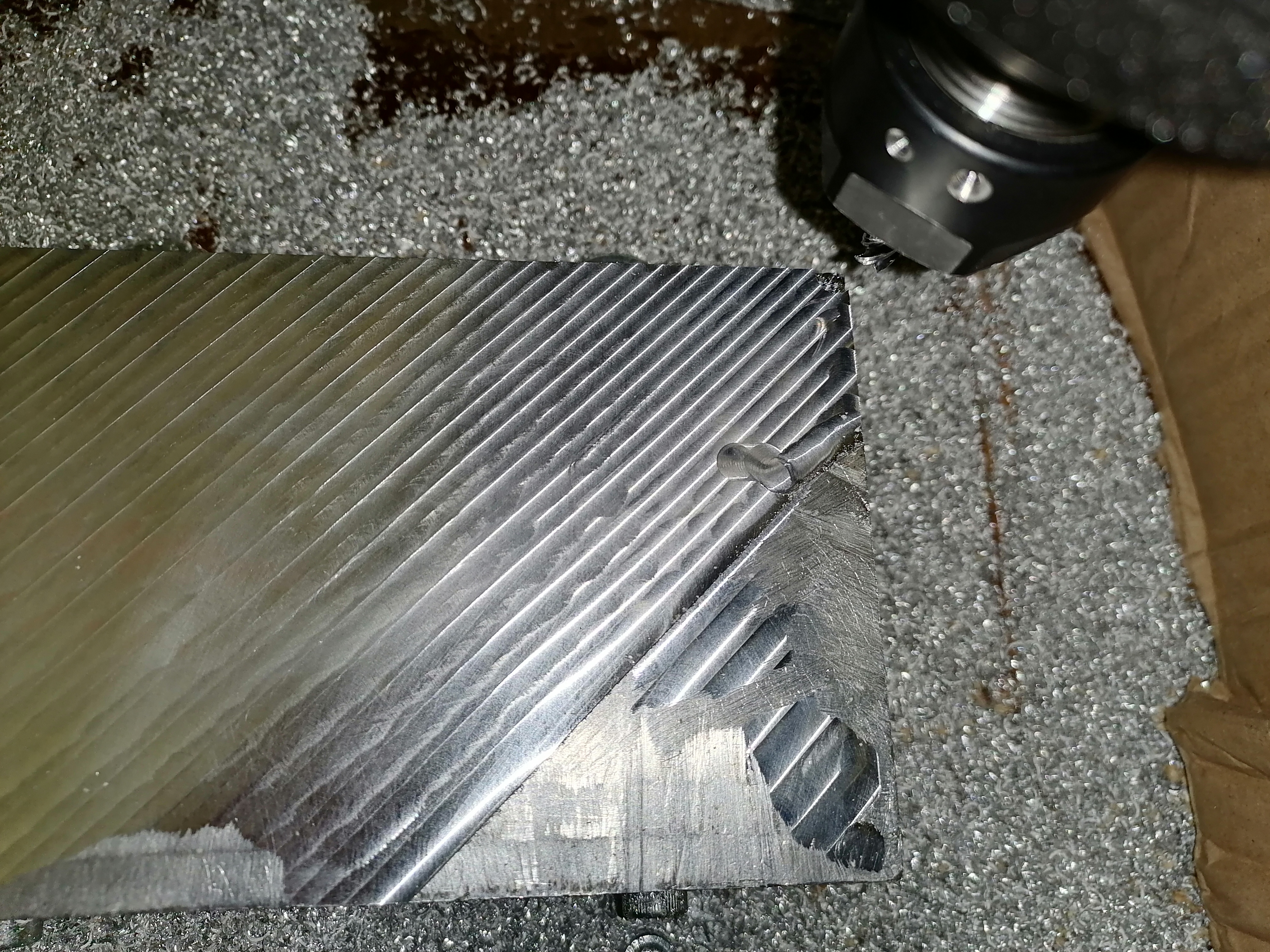

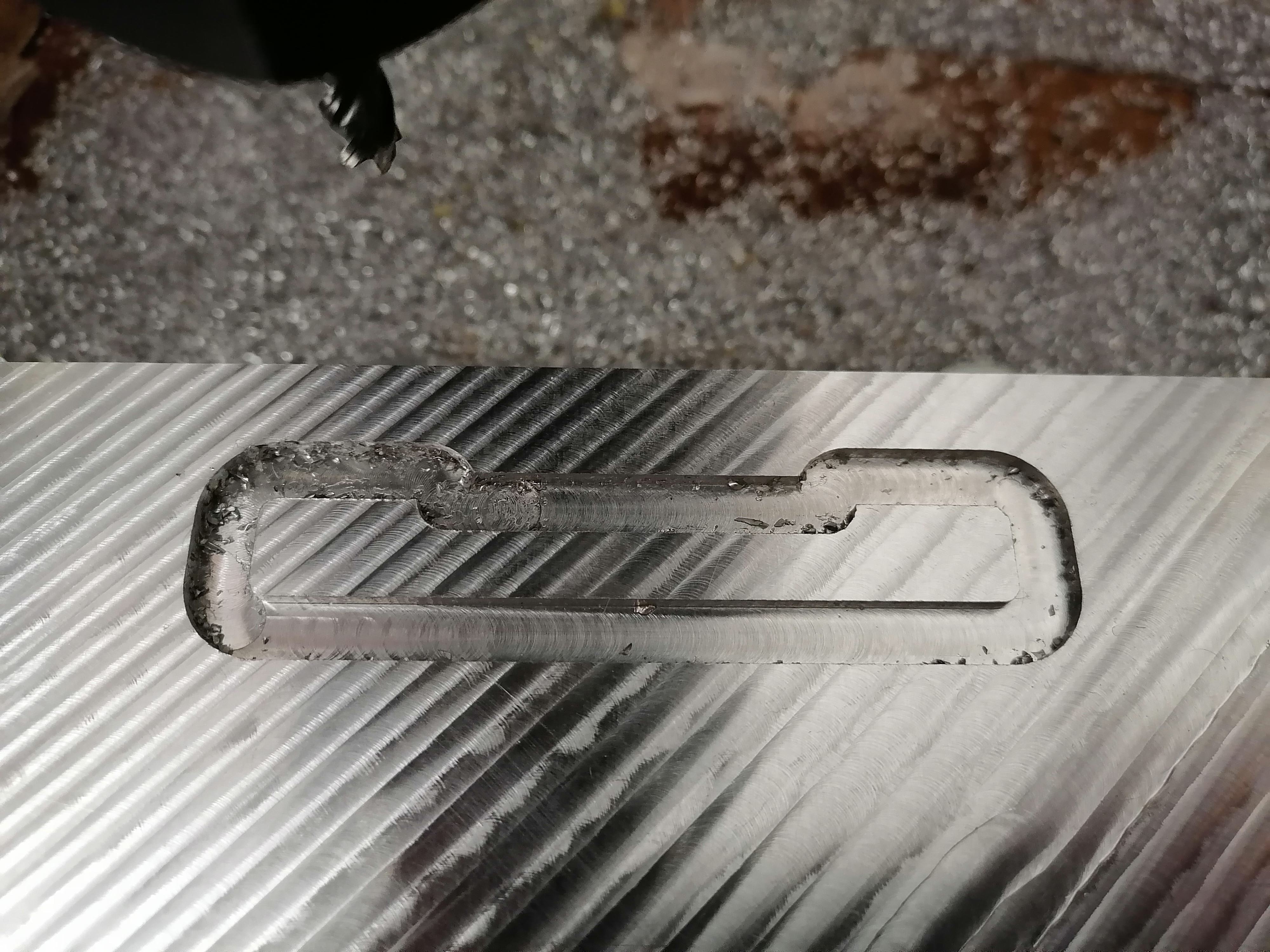

Всем привет

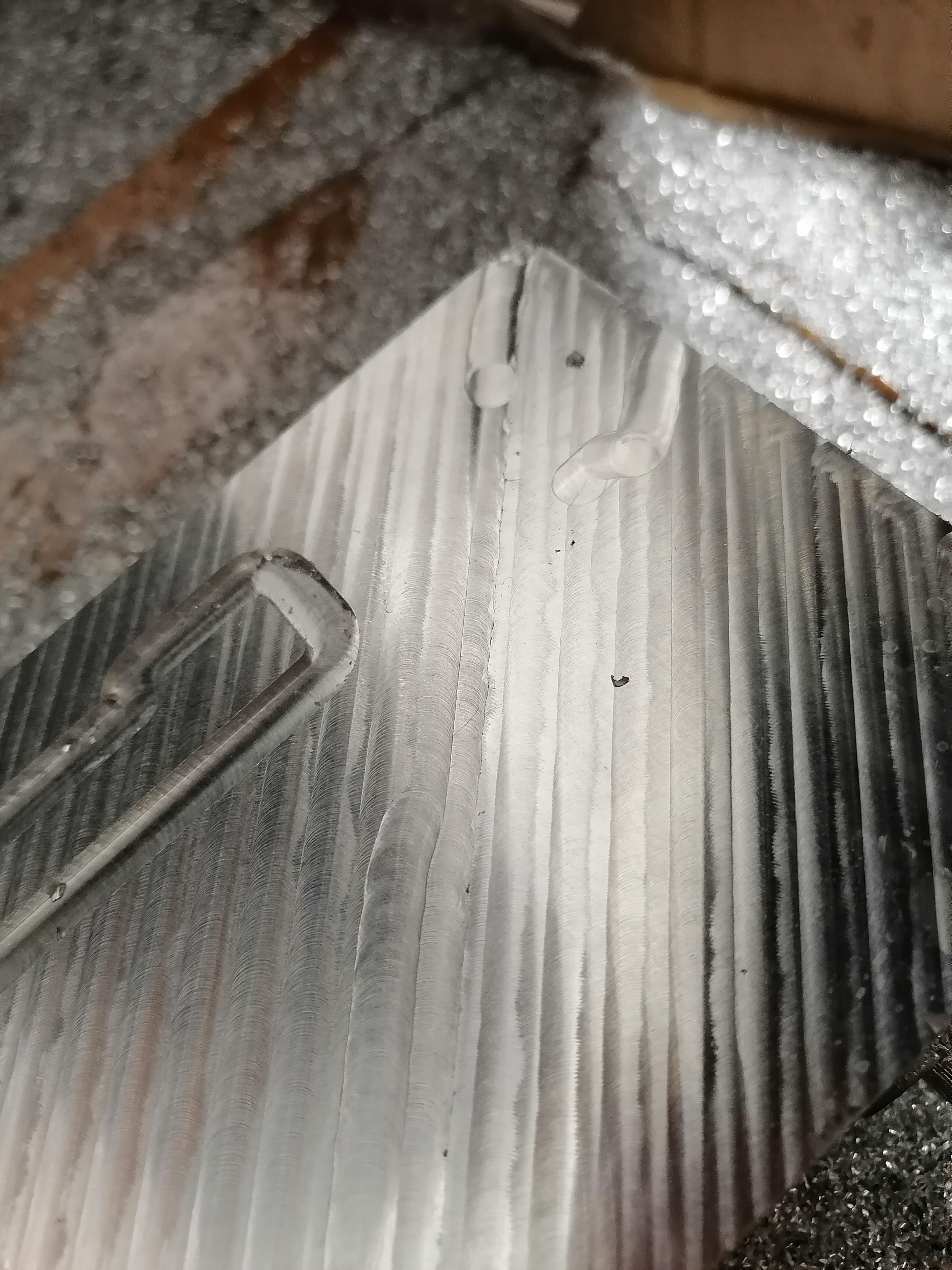

Ну очень медленно учусь на станке, сейчас пильнул поверхность на учебной детальки. Что скажете, вроде всё хорошо получилось?
IMG_20201121_091947.jpg (2918 просмотров) <a class='original' href='./download/file.php?id=188965&mode=view' target=_blank>Загрузить оригинал (2.54 МБ)</a>
IMG_20201121_091835.jpg (2918 просмотров) <a class='original' href='./download/file.php?id=188966&mode=view' target=_blank>Загрузить оригинал (2.88 МБ)</a>
Сообщения: 3310
Re: Портальный фрезер 250х190х70 по алюминию
Андрей Г. писал(а): ↑ Что скажете, вроде всё хорошо получилось?
Вполне. Вот только при переплавке люминя поры остались ;)

Ага, сегодня сам только увидел что литьё не айс. И так, слабым звеном станка оказались китайские шкивы.

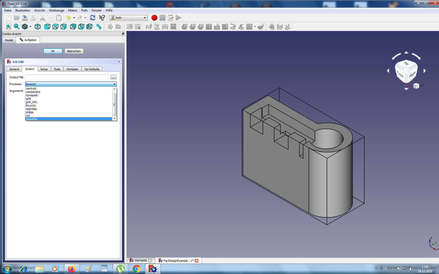

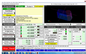

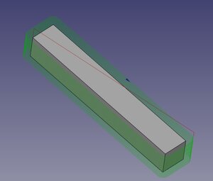

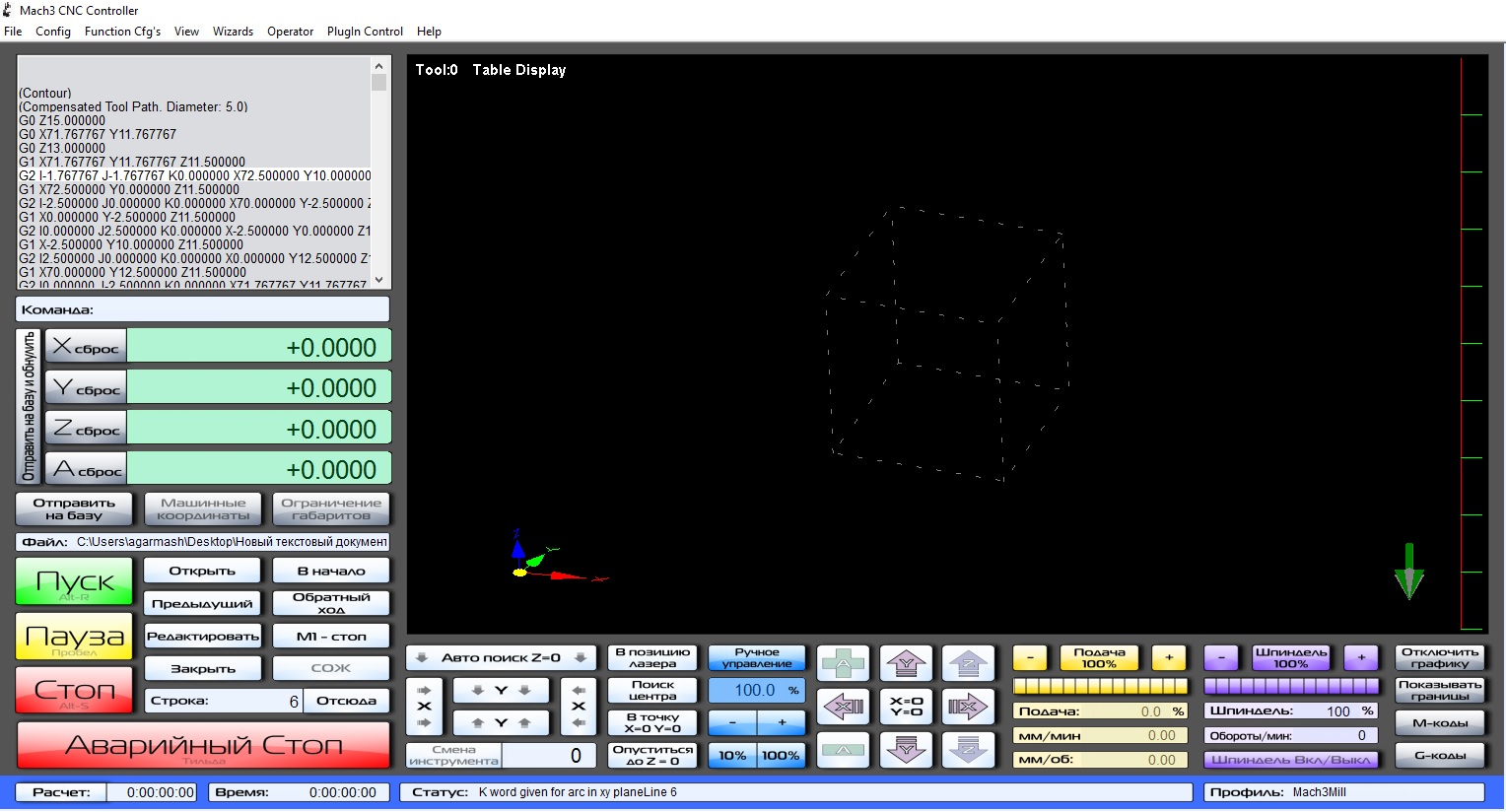

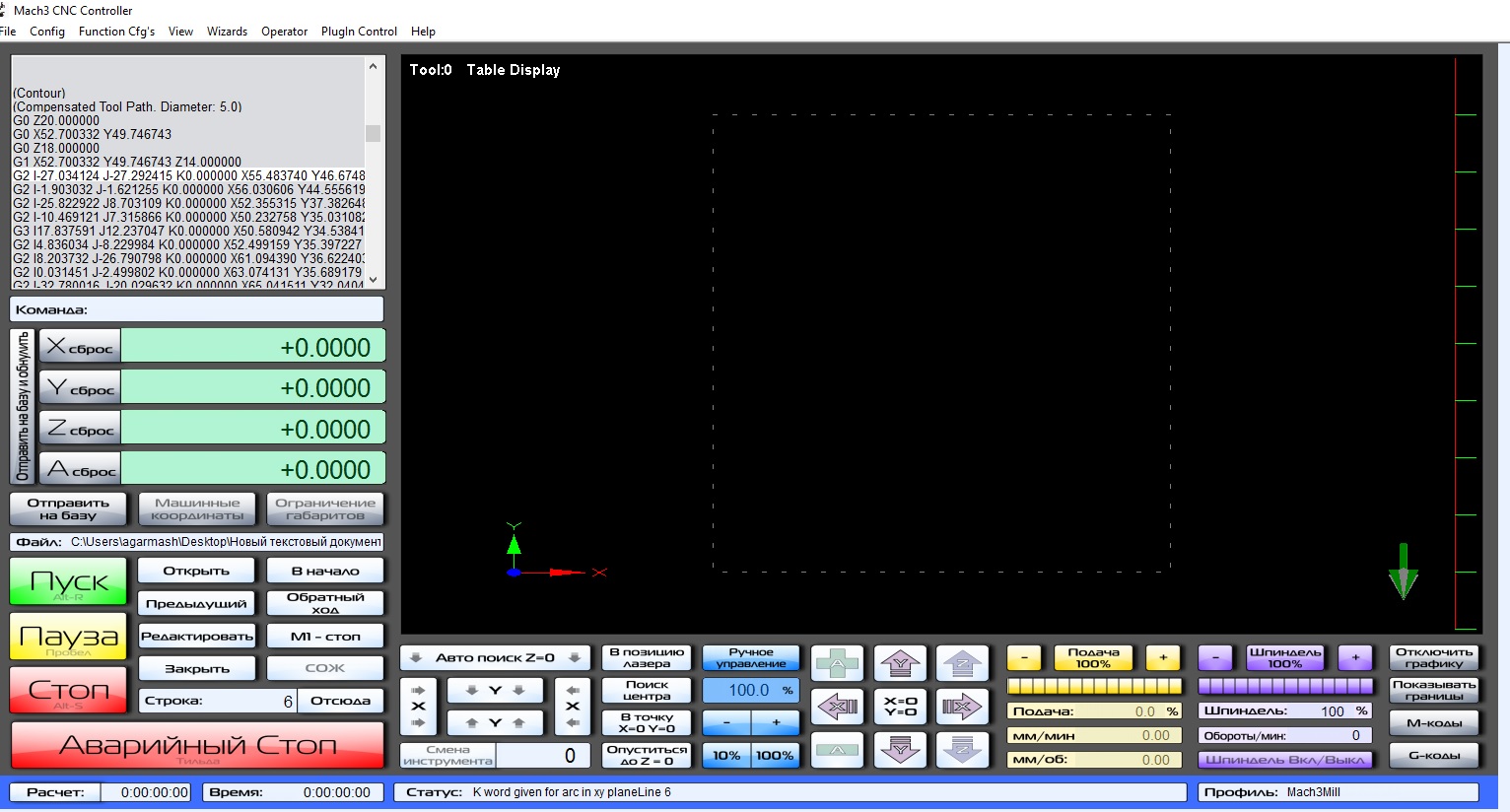

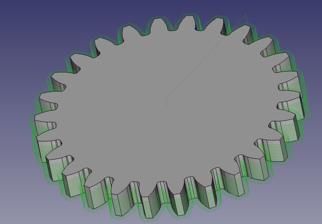

Подскажите пожалуйста что я не так делаю. Во freecad поигрался с обдиркой поверхности и вроде всё получается но только я решил перейти на новый этап и вырезать детальку по контуру, нарисовал - перевёл в G код и сохранил в тексте, после открываю mach3 и открываю код и там сразу ошибка на шестую строку. Строка с G2 - круговая интерполяция. Я бы сам разобрался в проблеме но даже непонимаю как её гуглить, подозреваю надо копать в сторону mach т.к. во freecad я нарисовал ещё стандартную шестерёнку (там есть такая удобная функция) но результат в mach3 тот же.
Новый точечный рисунок (1).jpg (2793 просмотра) <a class='original' href='./download/file.php?id=189058&mode=view' target=_blank>Загрузить оригинал (291.55 КБ)</a>
Новый точечный рисунок (8).jpg (2793 просмотра) <a class='original' href='./download/file.php?id=189059&mode=view' target=_blank>Загрузить оригинал (114.43 КБ)</a>
Сообщения: 2098
Возможно траектории сильно расходятся. Попробуйте вручную просчитать точку входа на траекторию G2 - если она будет отличаться от точки выхода прошлой траектории больше чем на несколько микрон, то возникает повод выдать ошибку. Было такое, причем вроде как раз с freecad. Как вариант вместо G2 заставить использовать G1.

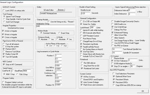

nevkon писал(а): Возможно траектории сильно расходятся. Попробуйте вручную просчитать точку входа на траекторию G2 - если она будет отличаться от точки выхода прошлой траектории больше чем на несколько микрон, то возникает повод выдать ошибку. Было такое, причем вроде как раз с freecad. Как вариант вместо G2 заставить использовать G1.

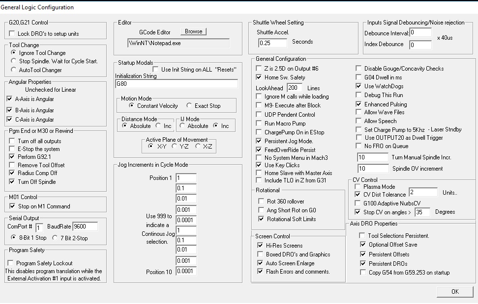

Спасибо за ответ. Сейчас попробовал ну вообще простецкую деталь и всё равно мач ругается на G2. Попробовал удалить все строки где есть G2 оставив только G0 и G1 и вроде мач поехал. А в самом маче настройках может быть надо что то изменить (может где то галочку поставить)?
Новый точечный рисунок.jpg (2782 просмотра) <a class='original' href='./download/file.php?id=189061&mode=view' target=_blank>Загрузить оригинал (53.32 КБ)</a>
Новый точечный рисунок1.jpg (2782 просмотра) <a class='original' href='./download/file.php?id=189062&mode=view' target=_blank>Загрузить оригинал (287.11 КБ)</a>
Новый точечный рисунок2.jpg (2782 просмотра) <a class='original' href='./download/file.php?id=189063&mode=view' target=_blank>Загрузить оригинал (214.37 КБ)</a>
niksooon
Сообщения: 2008
Репутация: 1207
Откуда: Кашира
Сообщение niksooon »
точности три знака после запятой будет за глаза , и мач весьма вероятно перестанет ругаться.
постпроцессор подредактируйте или поменяйте,а то ваш в данный момент G2 G3 выводит как-то задом наперед...... ......

niksooon писал(а): ↑ постпроцессор подредактируйте......
Извините за глупый вопрос) Постпроцессор это сам код в блокноте подректактировать верно?
niksooon писал(а): ↑ ваш в данный момент G2 G3 выводит как-то задом наперед.
По алфавиту. :)
Но это никак не противоречит стандартам.

niksooon писал(а): а то ваш в данный момент G2 G3 выводит как-то задом наперед...... ......
niksooon, спасибо за направление куда копать :)
Что я сделал, во фрикаде есть готовая деталька - кубик лего и на него мач не ругается. Сравнил первые строки G2 в кубике и в моей детальке, что получилось:
Кубик лего - G2 X48.7000 Y0.0000 Z14.4000 I0.0000 J-1.0000
Моя деталь- G2 I-2.476037 J-2.476037 K0.000000 X12.500000 Y69.000000 Z0.500000
Как тут видно, первое это лишний "символ К" и второе это задом наперёд всё прописано. Первым делом попробовал удалить везде K0.000000 и запустить мач и он перестал ругаться, на этом шаге пока проблема решена походу :good: . Жаль что следующий поход к станку только через две недели.
Mamont
Сообщения: 1667
Репутация: 391
Настоящее имя: Виталий
Откуда: РБ Минск
Сообщение Mamont »
От K параметра, не смотря что он равен нулю, мач3 впадает в ступор.
В G17 рабочая плоскость XY, параметры смещения центра дуги - IJ. Параметр К вообще не должен присутствовать в строке.
Если нет возможности поправить постпроцессор, можно в блокноте автозаменой "К" заменить на "А" или "B" или "С"

Mamont писал(а): ↑ От K параметра, не смотря что он равен нулю, мач3 впадает в ступор.
Спасибо :)
Я кстате пробовал менять в настройках мача галочку где стоит IJ Mode с Inc на Absolute и наоборот но разницы ни в чём не увидел. А не подскажете что такое постпроцессор? Очень часто встречал это слово но только логически пришел к тому что это программа где всё рисуется и после чего выводится программа в G коде, в моём случае это получается сам фрикад. Если всё правильно нарисовать (я так подозреваю) то "К" не должно быть как в случае уже готовой детальки "кубик лего" во фрикаде. Буду изучать учебное пособие на сайте фрикад, скорей всего я неправильно подготавливаю детали во фрикаде.

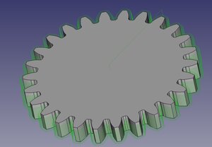

Попробуй постпроцессор линукса,у меня с ним не ругается

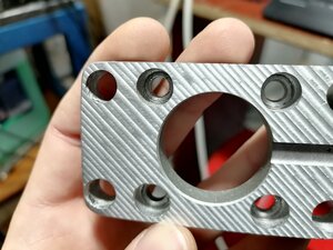

Уже замучался барабашку искать :thinking: просто крик души :) самое главное появляется рандомно под конец программы, правый двигатель уходит в запой а левый принимает на себя всю тяжесть и тащит весь портал (с перекос ом) . Проверил швп, все подшипники, шкивы китайские больше не прокручивает, ремни натянуты, пробовал поменять местами двигатели и всё равно проблема только на правой стороне. Намёк на то что при работе скапливается перекос и в один момент бац :) но тогда почему же только на правой стороне? Думаю завтра полностью поменять швп с двигателями сторонами.
IMG_20201205_204248.jpg (2538 просмотров) <a class='original' href='./download/file.php?id=189463&mode=view' target=_blank>Загрузить оригинал (3.07 МБ)</a>
Проблема может быть в драйвере:
- перегрев
- тайминги (настройка задержки в программе - у меня на одинаковых таймингах из трех драйверов один вращался только в одну сторону)
- теряется сигнал (не всё доходит до драйвера)
- контроллер что-то не то шлет (зависит от подключения одним ли выходом пользуются 2 драйвера, либо двумя.)

xenon-alien писал(а): ↑ Проблема может быть в драйвере:
- перегрев
- тайминги
Двигатели еле тёплые, а вот кстати драйвера не щупал надо будет пощупать. То что сигнал теряется тоже думал, но я менял местами провода от двигателей на драйвера т. е. правую сторону подключал к драйверу на левой стороне а левый двигатель на правый драйвер и всё равно проблема на правой стороне. Драйвера подключены отдельно, ось А и Х с подчинение в маче. Блин так не хочется в электронику лезть :)
Андрей Г. писал(а): ↑ но я менял местами провода от двигателей на драйвера
А теперь сигнальные, а не силовые.

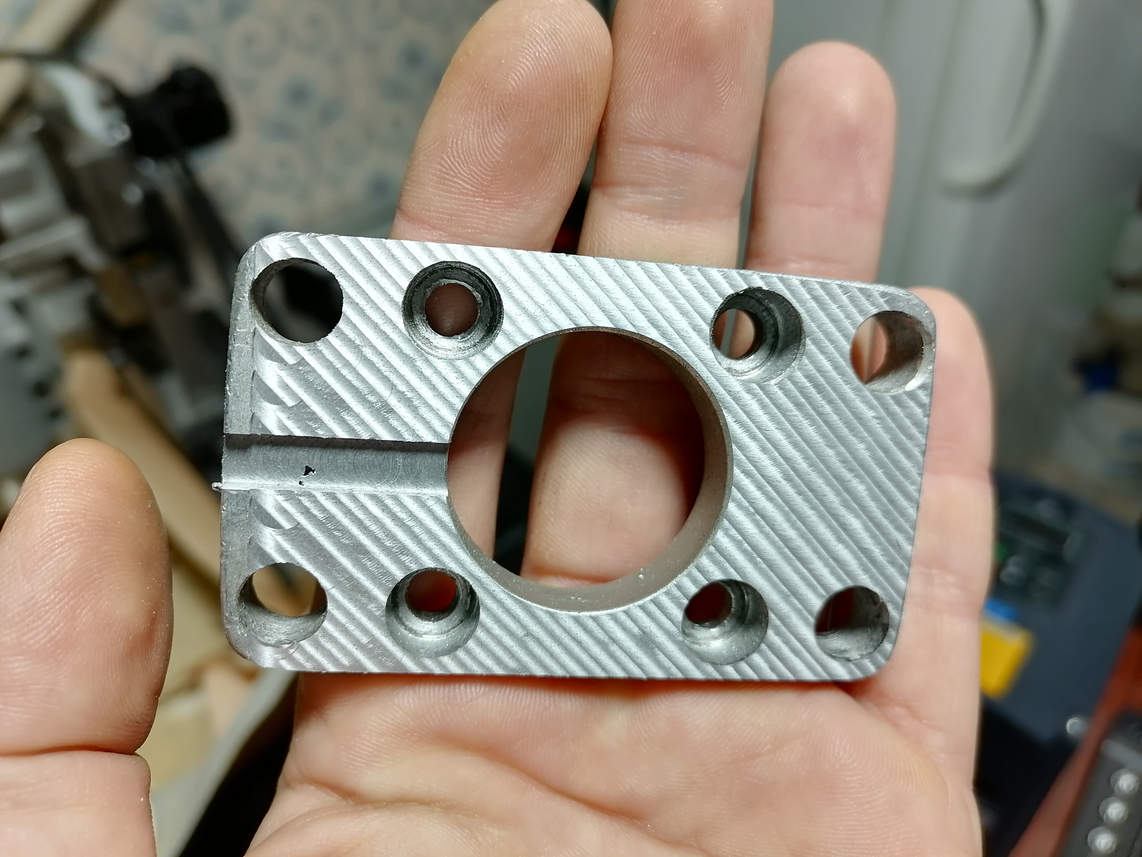

Попробую завтра. Ещё заметил чем выше скорость тем реже вылазиет проблема. Сегодня пробовал контур повырезать и на 2 мм в глубину фреза намоталась, первый блин как говорится.
