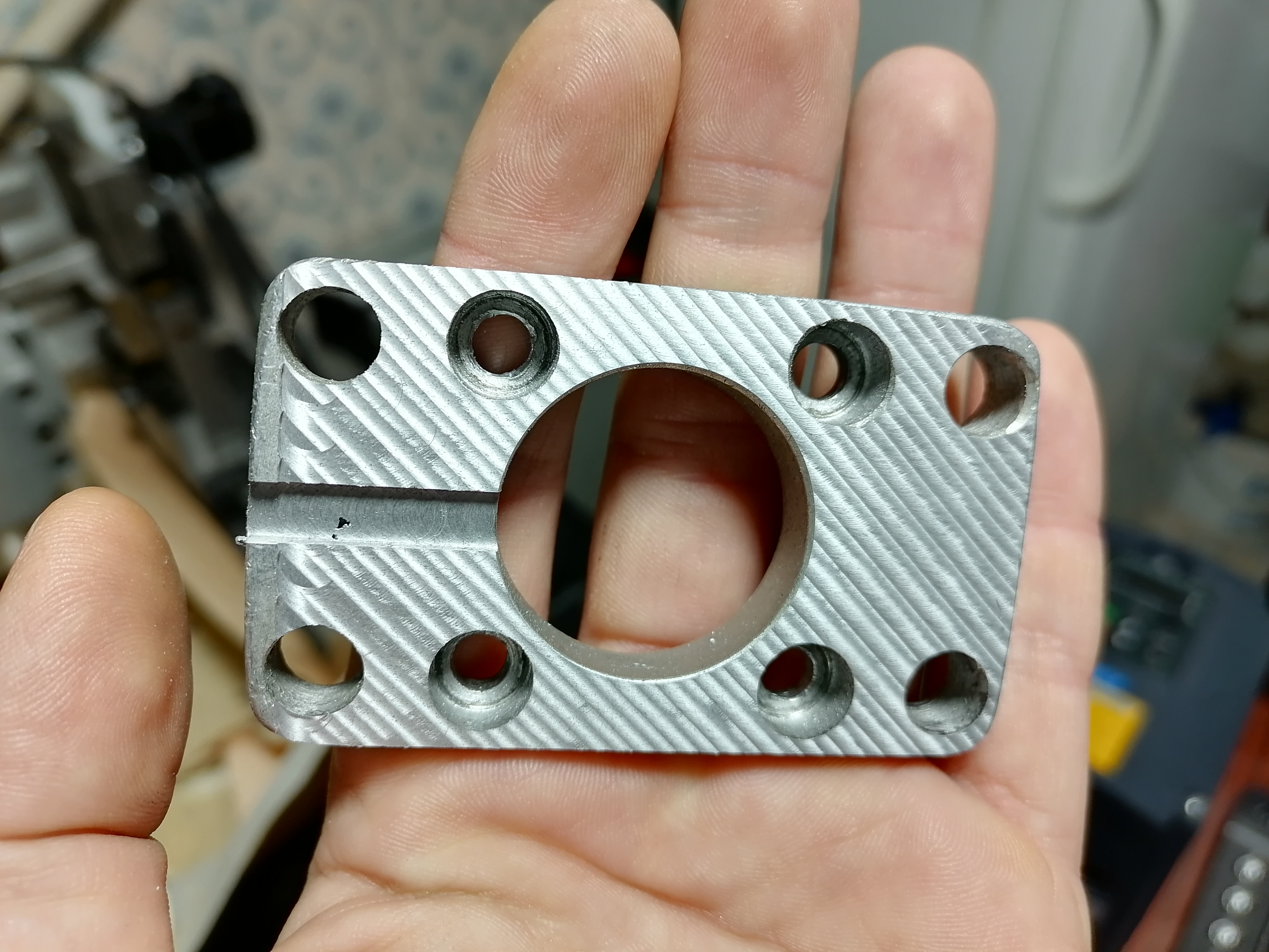

Всем привет
Ну очень медленно учусь на станке, сейчас пильнул поверхность на учебной детальки. Что скажете, вроде всё хорошо получилось?
IMG_20201121_091947.jpg (2950 просмотров) <a class='original' href='./download/file.php?id=188965&mode=view' target=_blank>Загрузить оригинал (2.54 МБ)</a>
IMG_20201121_091835.jpg (2950 просмотров) <a class='original' href='./download/file.php?id=188966&mode=view' target=_blank>Загрузить оригинал (2.88 МБ)</a>
Сообщения: 3310
Re: Портальный фрезер 250х190х70 по алюминию
Андрей Г. писал(а): ↑ Что скажете, вроде всё хорошо получилось?
Вполне. Вот только при переплавке люминя поры остались ;)

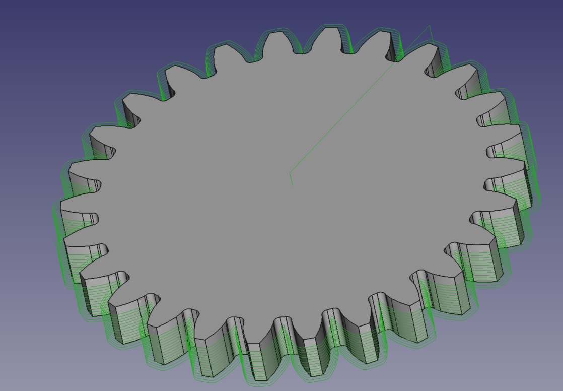

Подскажите пожалуйста что я не так делаю. Во freecad поигрался с обдиркой поверхности и вроде всё получается но только я решил перейти на новый этап и вырезать детальку по контуру, нарисовал - перевёл в G код и сохранил в тексте, после открываю mach3 и открываю код и там сразу ошибка на шестую строку. Строка с G2 - круговая интерполяция. Я бы сам разобрался в проблеме но даже непонимаю как её гуглить, подозреваю надо копать в сторону mach т.к. во freecad я нарисовал ещё стандартную шестерёнку (там есть такая удобная функция) но результат в mach3 тот же.
Новый точечный рисунок (1).jpg (2825 просмотров) <a class='original' href='./download/file.php?id=189058&mode=view' target=_blank>Загрузить оригинал (291.55 КБ)</a>
Новый точечный рисунок (8).jpg (2825 просмотров) <a class='original' href='./download/file.php?id=189059&mode=view' target=_blank>Загрузить оригинал (114.43 КБ)</a>
Сообщения: 2098
Возможно траектории сильно расходятся. Попробуйте вручную просчитать точку входа на траекторию G2 - если она будет отличаться от точки выхода прошлой траектории больше чем на несколько микрон, то возникает повод выдать ошибку. Было такое, причем вроде как раз с freecad. Как вариант вместо G2 заставить использовать G1.

nevkon писал(а): Возможно траектории сильно расходятся. Попробуйте вручную просчитать точку входа на траекторию G2 - если она будет отличаться от точки выхода прошлой траектории больше чем на несколько микрон, то возникает повод выдать ошибку. Было такое, причем вроде как раз с freecad. Как вариант вместо G2 заставить использовать G1.
Спасибо за ответ. Сейчас попробовал ну вообще простецкую деталь и всё равно мач ругается на G2. Попробовал удалить все строки где есть G2 оставив только G0 и G1 и вроде мач поехал. А в самом маче настройках может быть надо что то изменить (может где то галочку поставить)?
Новый точечный рисунок.jpg (2814 просмотров) <a class='original' href='./download/file.php?id=189061&mode=view' target=_blank>Загрузить оригинал (53.32 КБ)</a>
Новый точечный рисунок1.jpg (2814 просмотров) <a class='original' href='./download/file.php?id=189062&mode=view' target=_blank>Загрузить оригинал (287.11 КБ)</a>
Новый точечный рисунок2.jpg (2814 просмотров) <a class='original' href='./download/file.php?id=189063&mode=view' target=_blank>Загрузить оригинал (214.37 КБ)</a>
niksooon
Сообщения: 2008
Репутация: 1207
Откуда: Кашира
Сообщение niksooon »
точности три знака после запятой будет за глаза , и мач весьма вероятно перестанет ругаться.
постпроцессор подредактируйте или поменяйте,а то ваш в данный момент G2 G3 выводит как-то задом наперед...... ......

niksooon писал(а): а то ваш в данный момент G2 G3 выводит как-то задом наперед...... ......
niksooon, спасибо за направление куда копать :)
Что я сделал, во фрикаде есть готовая деталька - кубик лего и на него мач не ругается. Сравнил первые строки G2 в кубике и в моей детальке, что получилось:
Кубик лего - G2 X48.7000 Y0.0000 Z14.4000 I0.0000 J-1.0000
Моя деталь- G2 I-2.476037 J-2.476037 K0.000000 X12.500000 Y69.000000 Z0.500000
Как тут видно, первое это лишний "символ К" и второе это задом наперёд всё прописано. Первым делом попробовал удалить везде K0.000000 и запустить мач и он перестал ругаться, на этом шаге пока проблема решена походу :good: . Жаль что следующий поход к станку только через две недели.

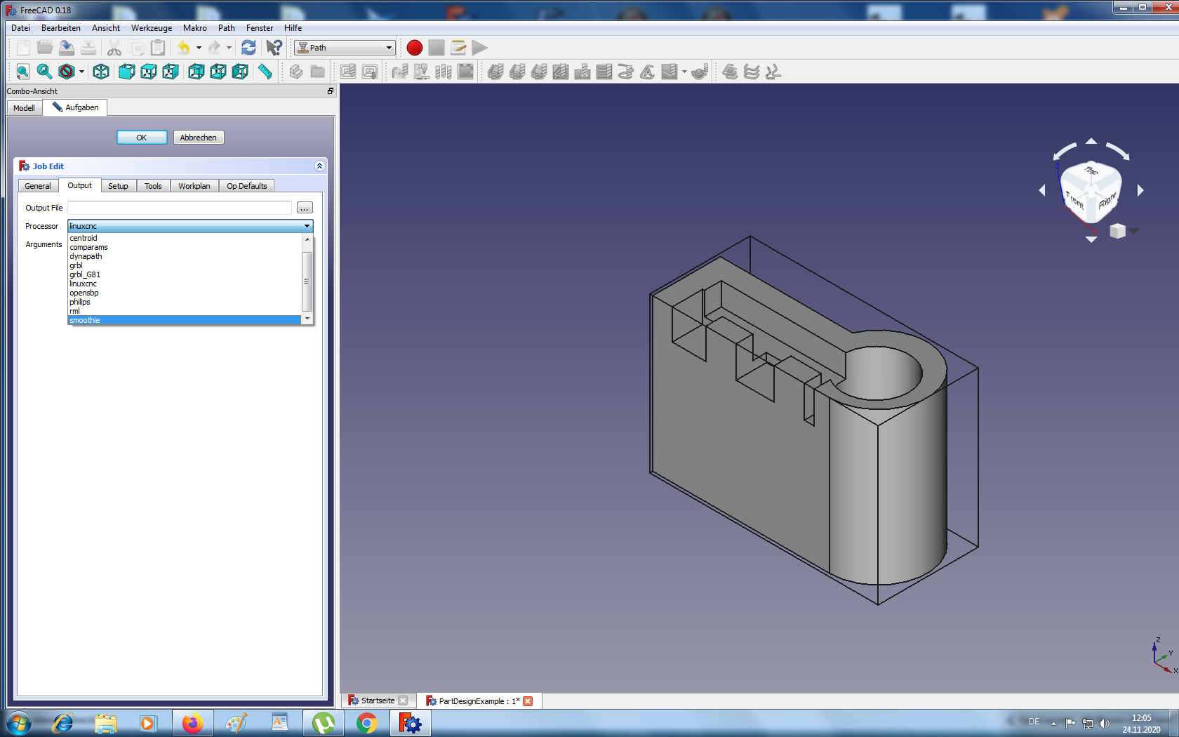

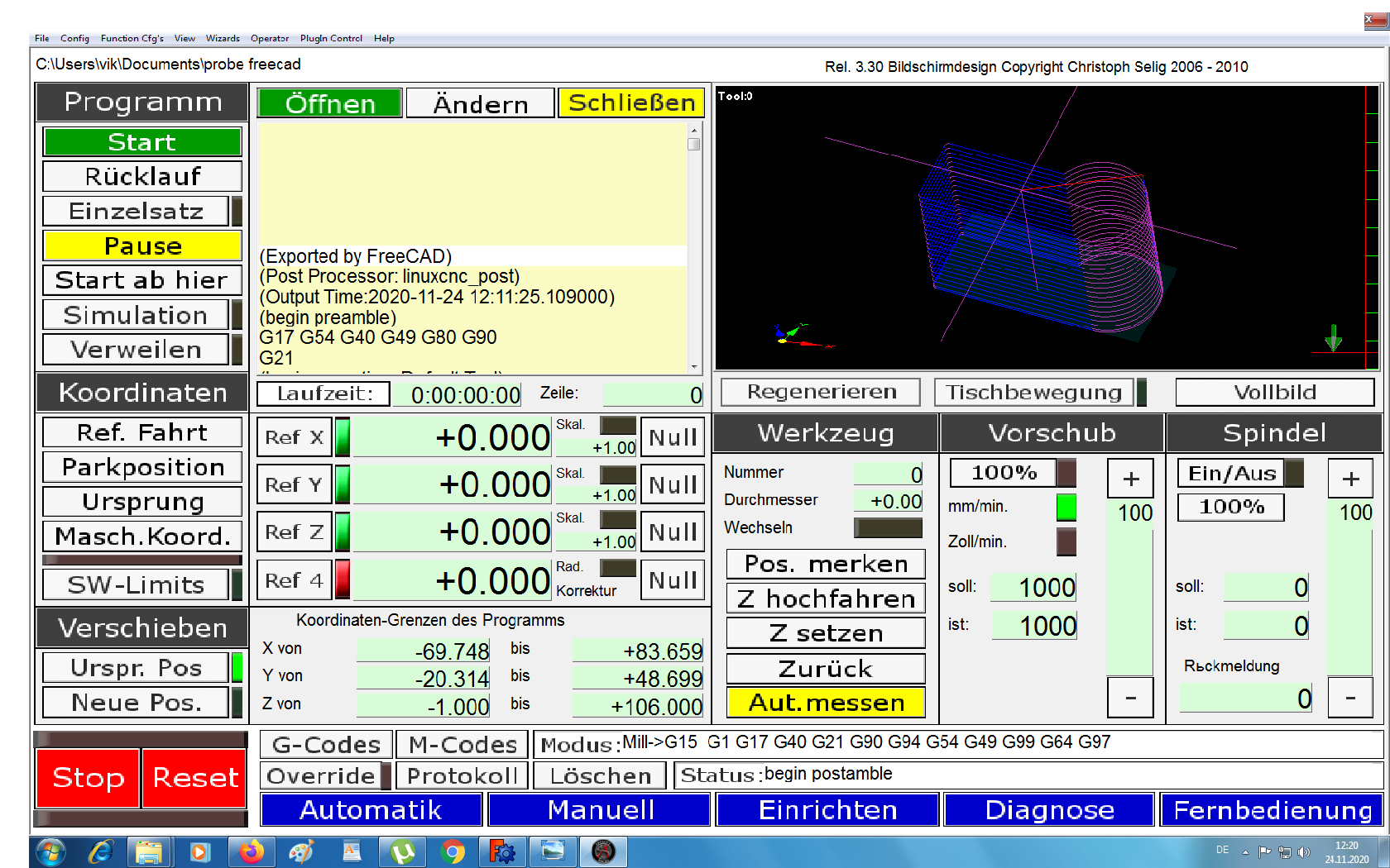

vitzin
Сообщения: 323
Репутация: 56
Настоящее имя: viktor vizin
Сообщение vitzin »
Попробуй постпроцессор линукса,у меня с ним не ругается
postprozessor freecad.png (2689 просмотров) <a class='original' href='./download/file.php?id=189095&mode=view' target=_blank>Загрузить оригинал (247.03 КБ)</a>
probe freecad.png (2689 просмотров) <a class='original' href='./download/file.php?id=189096&mode=view' target=_blank>Загрузить оригинал (255.16 КБ)</a>

Сообщение Андрей Г. »
vitzin писал(а): ↑ Попробуй постпроцессор линукса,у меня с ним не ругается
Ого :) чуть позже попробую, хорошо что есть такие форумы :good: иначе пришлось долго бегать с бубном.
