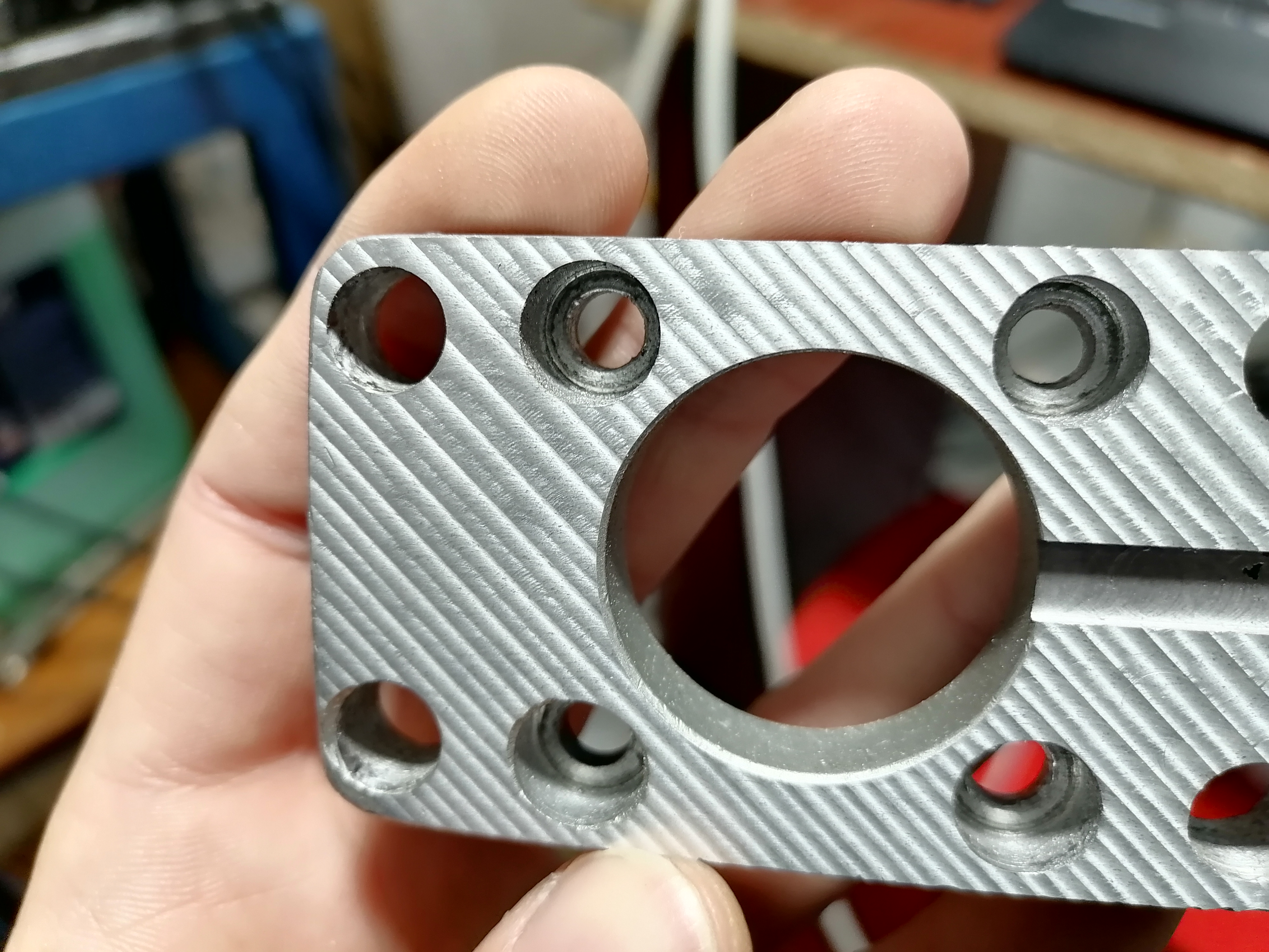

Ну очень медленно учусь на станке, сейчас пильнул поверхность на учебной детальки. Что скажете, вроде всё хорошо получилось?
IMG_20201121_091947.jpg (2944 просмотра) <a class='original' href='./download/file.php?id=188965&sid=e29ebad7de3401b2adb108c9ee92e848&mode=view' target=_blank>Загрузить оригинал (2.54 МБ)</a>
IMG_20201121_091835.jpg (2944 просмотра) <a class='original' href='./download/file.php?id=188966&sid=e29ebad7de3401b2adb108c9ee92e848&mode=view' target=_blank>Загрузить оригинал (2.88 МБ)</a>
Сообщения: 3310
Re: Портальный фрезер 250х190х70 по алюминию
Андрей Г. писал(а): ↑ Что скажете, вроде всё хорошо получилось?
Вполне. Вот только при переплавке люминя поры остались ;)

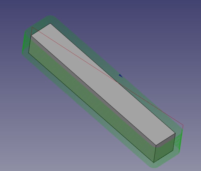

Подскажите пожалуйста что я не так делаю. Во freecad поигрался с обдиркой поверхности и вроде всё получается но только я решил перейти на новый этап и вырезать детальку по контуру, нарисовал - перевёл в G код и сохранил в тексте, после открываю mach3 и открываю код и там сразу ошибка на шестую строку. Строка с G2 - круговая интерполяция. Я бы сам разобрался в проблеме но даже непонимаю как её гуглить, подозреваю надо копать в сторону mach т.к. во freecad я нарисовал ещё стандартную шестерёнку (там есть такая удобная функция) но результат в mach3 тот же.

Возможно траектории сильно расходятся. Попробуйте вручную просчитать точку входа на траекторию G2 - если она будет отличаться от точки выхода прошлой траектории больше чем на несколько микрон, то возникает повод выдать ошибку. Было такое, причем вроде как раз с freecad. Как вариант вместо G2 заставить использовать G1.

Спасибо за ответ. Сейчас попробовал ну вообще простецкую деталь и всё равно мач ругается на G2. Попробовал удалить все строки где есть G2 оставив только G0 и G1 и вроде мач поехал. А в самом маче настройках может быть надо что то изменить (может где то галочку поставить)?

точности три знака после запятой будет за глаза , и мач весьма вероятно перестанет ругаться.
постпроцессор подредактируйте или поменяйте,а то ваш в данный момент G2 G3 выводит как-то задом наперед...... ......

Извините за глупый вопрос) Постпроцессор это сам код в блокноте подректактировать верно?
niksooon писал(а): ↑ ваш в данный момент G2 G3 выводит как-то задом наперед.
По алфавиту. :)
Но это никак не противоречит стандартам.

Что я сделал, во фрикаде есть готовая деталька - кубик лего и на него мач не ругается. Сравнил первые строки G2 в кубике и в моей детальке, что получилось:
Кубик лего - G2 X48.7000 Y0.0000 Z14.4000 I0.0000 J-1.0000
Моя деталь- G2 I-2.476037 J-2.476037 K0.000000 X12.500000 Y69.000000 Z0.500000
Как тут видно, первое это лишний "символ К" и второе это задом наперёд всё прописано. Первым делом попробовал удалить везде K0.000000 и запустить мач и он перестал ругаться, на этом шаге пока проблема решена походу :good: . Жаль что следующий поход к станку только через две недели.

От K параметра, не смотря что он равен нулю, мач3 впадает в ступор.
В G17 рабочая плоскость XY, параметры смещения центра дуги - IJ. Параметр К вообще не должен присутствовать в строке.
Если нет возможности поправить постпроцессор, можно в блокноте автозаменой "К" заменить на "А" или "B" или "С"

Я кстате пробовал менять в настройках мача галочку где стоит IJ Mode с Inc на Absolute и наоборот но разницы ни в чём не увидел. А не подскажете что такое постпроцессор? Очень часто встречал это слово но только логически пришел к тому что это программа где всё рисуется и после чего выводится программа в G коде, в моём случае это получается сам фрикад. Если всё правильно нарисовать (я так подозреваю) то "К" не должно быть как в случае уже готовой детальки "кубик лего" во фрикаде. Буду изучать учебное пособие на сайте фрикад, скорей всего я неправильно подготавливаю детали во фрикаде.

Попробуй постпроцессор линукса,у меня с ним не ругается
