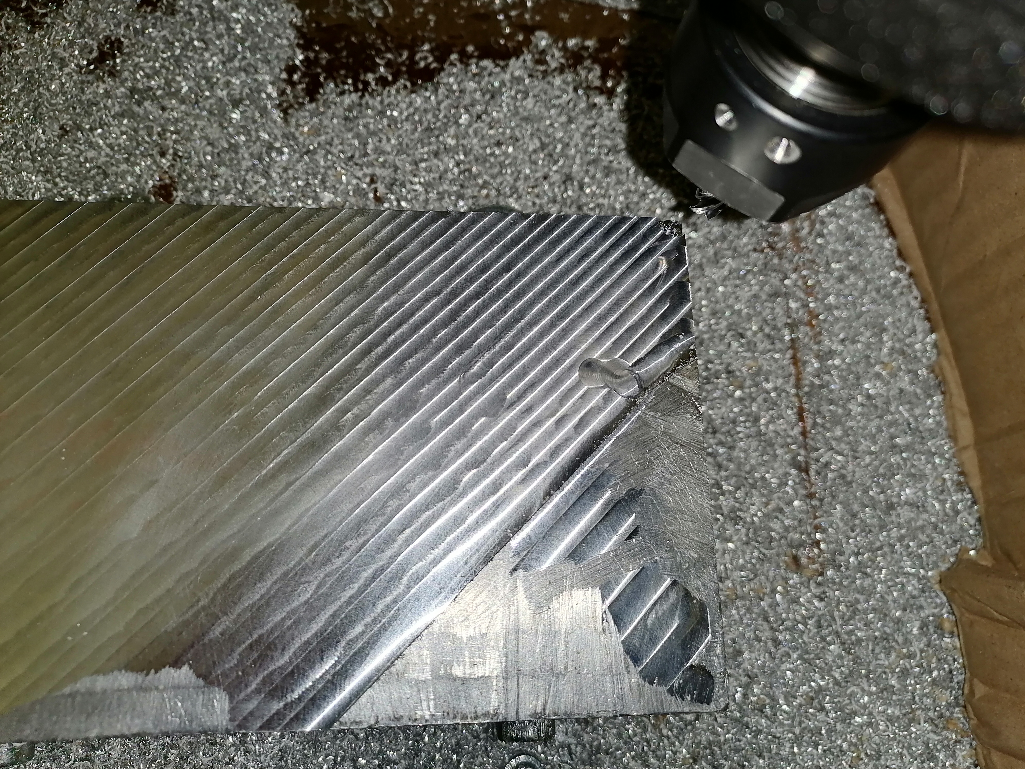

Всем привет
Ну очень медленно учусь на станке, сейчас пильнул поверхность на учебной детальки. Что скажете, вроде всё хорошо получилось?
IMG_20201121_091947.jpg (2933 просмотра) <a class='original' href='./download/file.php?id=188965&mode=view' target=_blank>Загрузить оригинал (2.54 МБ)</a>
IMG_20201121_091835.jpg (2933 просмотра) <a class='original' href='./download/file.php?id=188966&mode=view' target=_blank>Загрузить оригинал (2.88 МБ)</a>
Сообщения: 3310
Re: Портальный фрезер 250х190х70 по алюминию
Андрей Г. писал(а): ↑ Что скажете, вроде всё хорошо получилось?
Вполне. Вот только при переплавке люминя поры остались ;)
