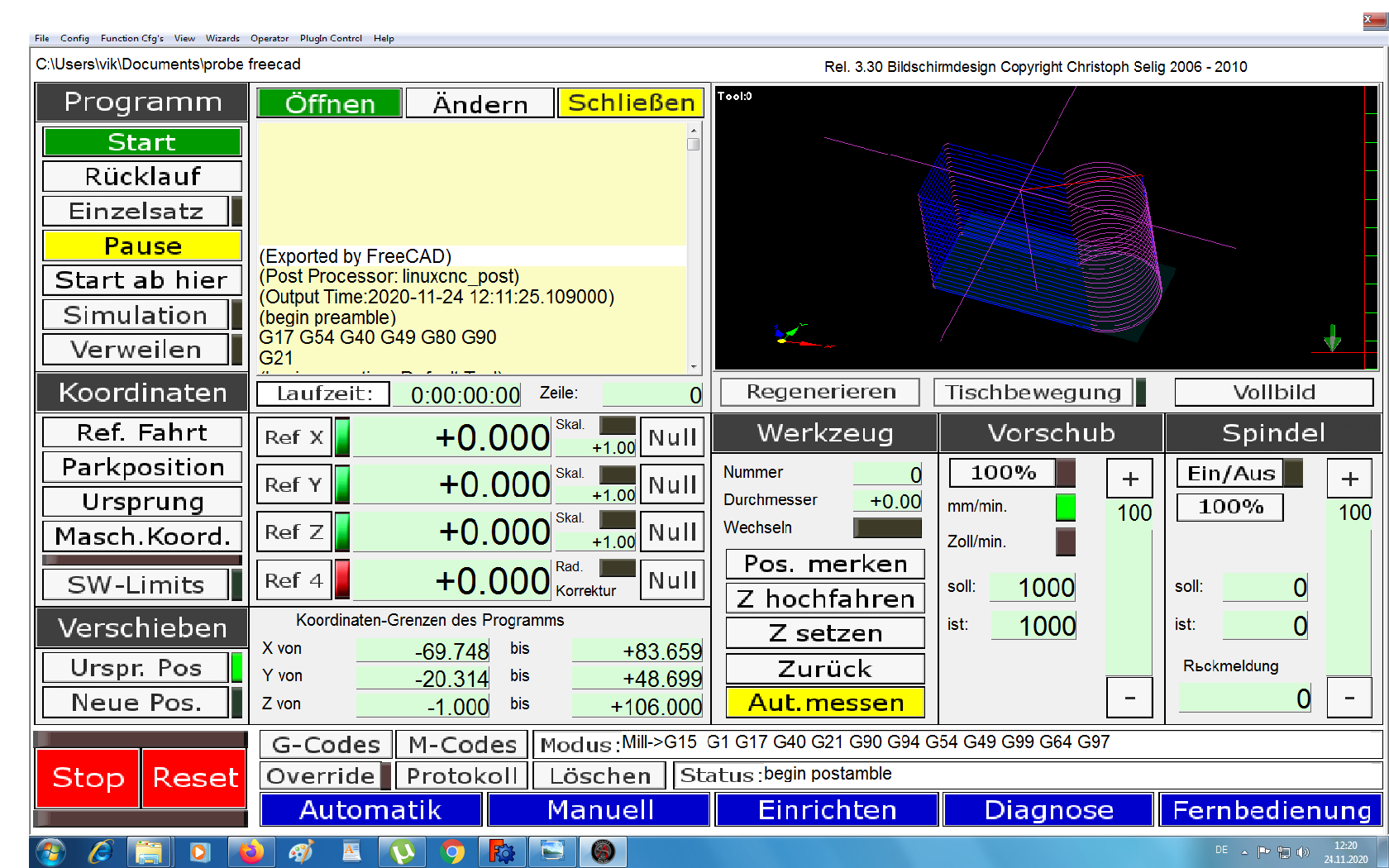

vitzin
Сообщения: 323
Репутация: 56
Настоящее имя: viktor vizin
Re: Портальный фрезер 250х190х70 по алюминию
Сообщение vitzin »
Попробуй постпроцессор линукса,у меня с ним не ругается
postprozessor freecad.png (2676 просмотров) <a class='original' href='./download/file.php?id=189095&mode=view' target=_blank>Загрузить оригинал (247.03 КБ)</a>
probe freecad.png (2676 просмотров) <a class='original' href='./download/file.php?id=189096&mode=view' target=_blank>Загрузить оригинал (255.16 КБ)</a>

vitzin писал(а): ↑ Попробуй постпроцессор линукса,у меня с ним не ругается
Ого :) чуть позже попробую, хорошо что есть такие форумы :good: иначе пришлось долго бегать с бубном.
