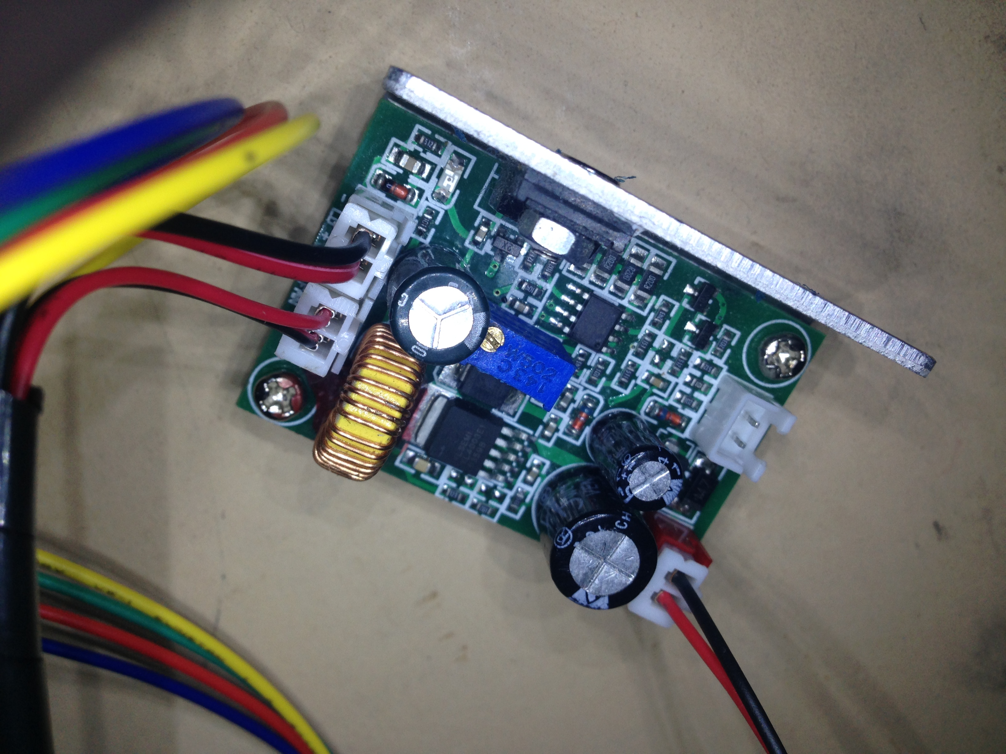

Помогите пожалуйста подключить лазер с TTL к плате
antoshin
Сообщения: 4
Зарегистрирован: 10 май 2018, 13:04
Re: Помогите пожалуйста подключить лазер с TTL к плате
Сообщение antoshin »
помогите. я не могу разобраться с подключением лазера, плата как на фото там есть перемычка на 5v и 12v которая стоит на 12v . так вот при включении лазер питается от своего блока питания а плата управления от своего , и лазер работает на полную. плата им не управляет. как сделать правильно? лазер как у автора статьи и платой(дравером) подключаю через нее.

Обнаружил интересную штуку. при подаче питания на лазер при отсоединенном от компьютера usb проводе лазер работает не в на 100% (ничего не выжигает) а при соединении usb с компьютером сразу начинает жечь. значит на ttl поступает напряжение при присоединении usb. как исправить в прошивке arduino nano данный косяк?

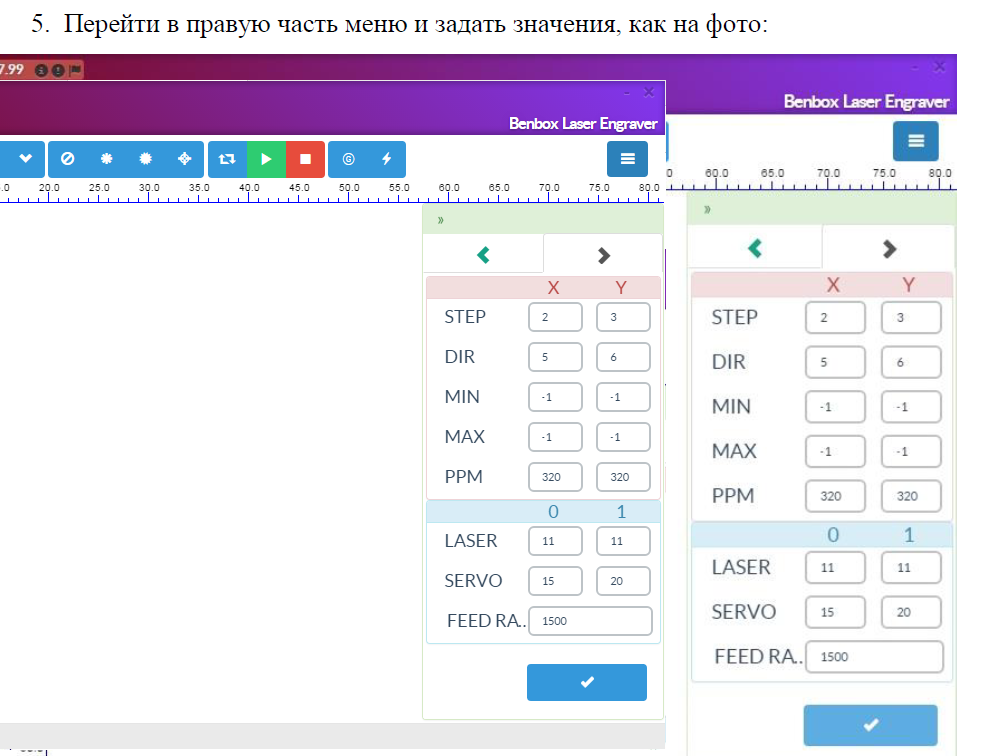

бенбокс настроен по инструкции?
BENBOX Software Manual.pdf

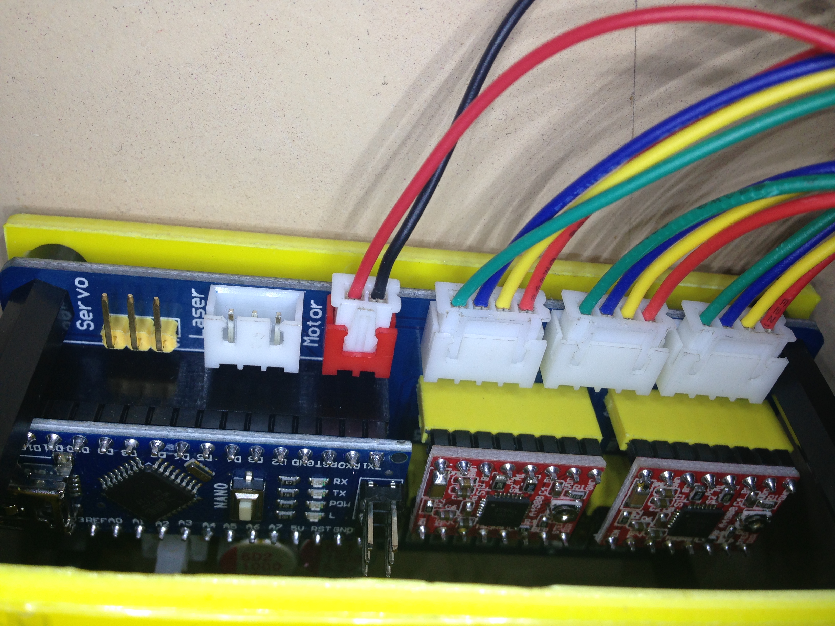

фото подключений можешь показать?

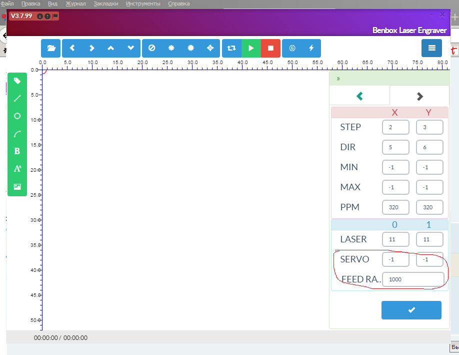

без проблем. слева как я настроил
2018-06-08_184017.png (4012 просмотров) <a class='original' href='./download/file.php?id=140879&mode=view' target=_blank>Загрузить оригинал (168.45 КБ)</a>

Kerosin писал(а): без проблем. слева как я настроил
я имел ввиду фотографию платы с подключениями
и кстати серво должны быть -1 -1
бенбокс очень не любит если чтото не правильно стоит....

IMG_8537.JPG (3996 просмотров) <a class='original' href='./download/file.php?id=140885&mode=view' target=_blank>Загрузить оригинал (2.09 МБ)</a>
IMG_8538.JPG (3996 просмотров) <a class='original' href='./download/file.php?id=140886&mode=view' target=_blank>Загрузить оригинал (1.87 МБ)</a>
