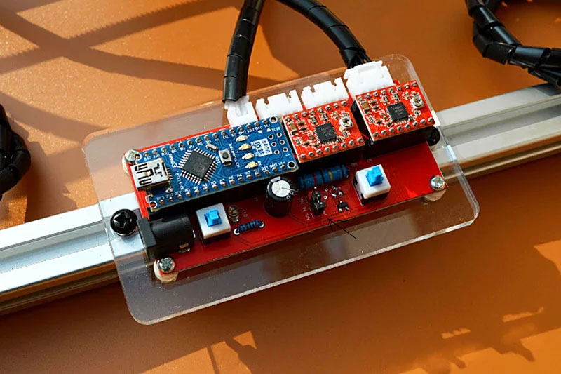

помогите. я не могу разобраться с подключением лазера, плата как на фото там есть перемычка на 5v и 12v которая стоит на 12v . так вот при включении лазер питается от своего блока питания а плата управления от своего , и лазер работает на полную. плата им не управляет. как сделать правильно? лазер как у автора статьи и платой(дравером) подключаю через нее.

Обнаружил интересную штуку. при подаче питания на лазер при отсоединенном от компьютера usb проводе лазер работает не в на 100% (ничего не выжигает) а при соединении usb с компьютером сразу начинает жечь. значит на ttl поступает напряжение при присоединении usb. как исправить в прошивке arduino nano данный косяк?

Возникла проблема с приобретённым гравёром. Я кстати, тоже новичок в этом деле. Камнями не закидывать. Собрал, подключил, прошил, но при попытке на нём поработать возникли проблемы. При подключении всех проводов (согласно инструкции), лазер не работает, на плате мигает и вибрирует, двигатели движутся с рывками, диод питания на блоке тоже мигает.
При отключении лазера, все двигатели работают без проблем, плавно.
Прошу по возможности помоч толковыми советами.
Re: Помогите пожалуйста подключить лазер с TTL к плате
Kerosin писал(а):лазер не работает, на плате мигает и вибрирует
Вот тут странно, как может вибрировать....
Kerosin писал(а):двигатели движутся с рывками, диод питания на блоке тоже мигает
возможно блок питания, слабоват для работы, в связи с чем происходит просадка напряжения. (попробовать заменить на более мощный)

при подключении только одного лазера, блок мигает (как и на плате). когда подключены одни жвижки, все нормально двигается. возможно дело действительно в блоке?!

Ситуация следующая. С питанием вопрос решил. Теперь загвоздка в том, что при включении питания, лазер сразу же начинает жечь. В бленбоксе с настройками мощности играл, на кнопки отключения лазера в программе, не реагирует. В чём может быть зарыта собака?

Замкни TTL вход на землю и он погаснет....

Меня аж улыбнуло! :hehehe: Я не предлагал замкнуть 2 провода в розетке 220 вольт!
Замкнуть вход TTL на землю означает подать на вход логический 0, нормальная практика... https://ru.wikipedia.org/wiki/%D0%A2%D1 ... 0%BA%D0%B0
