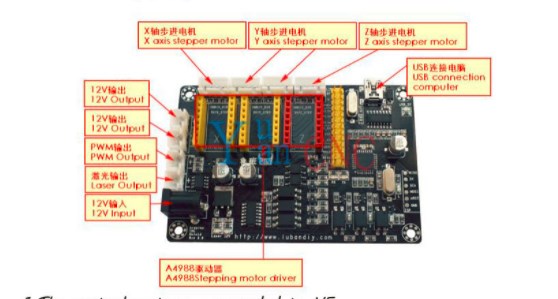

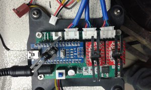

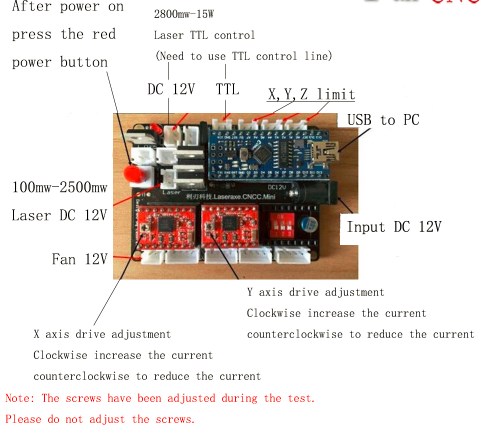

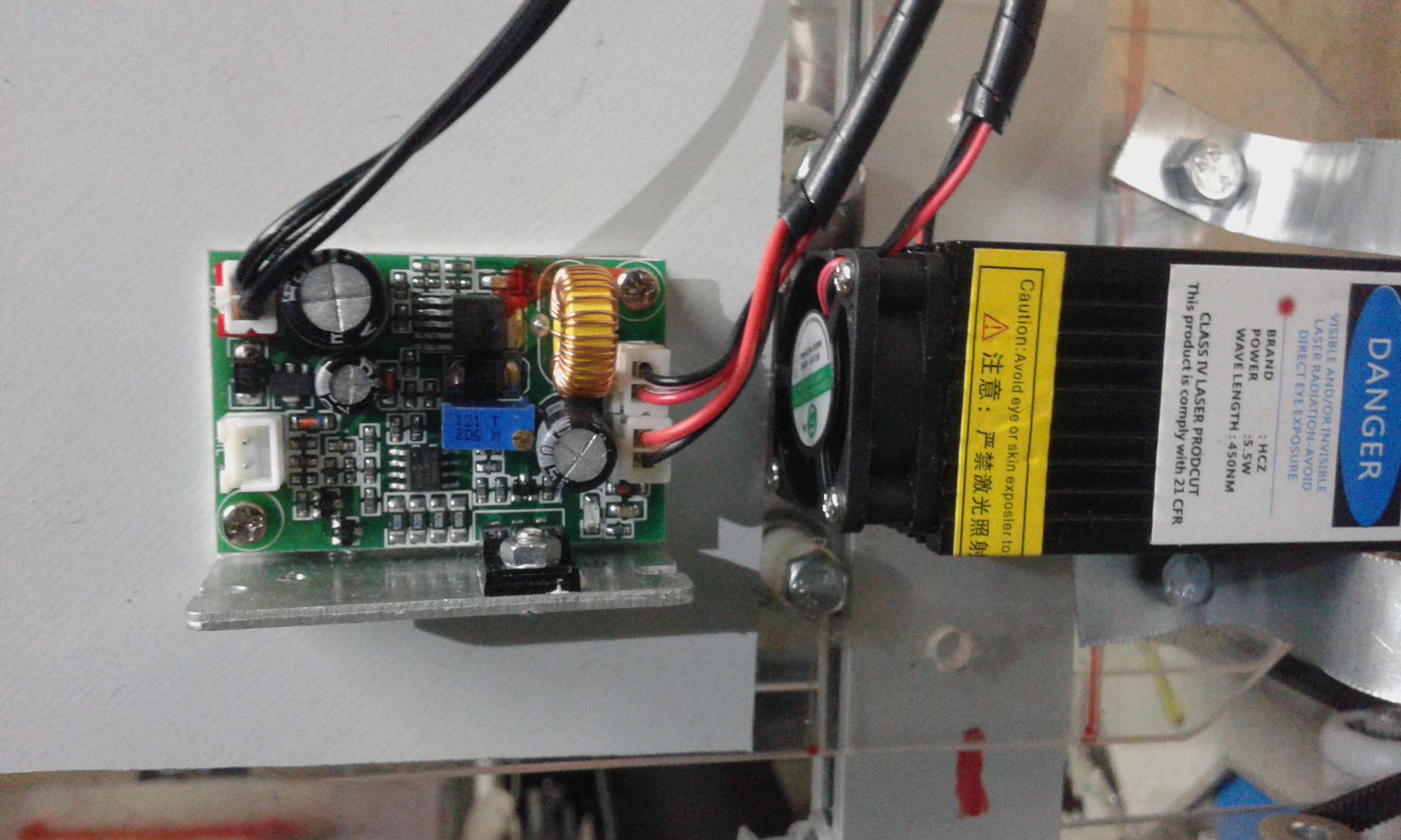

Купил станок с такой платой, продавец сказал, что он уже прошит, на али приобрел лазер с TTL, не могу подсоеденить, Лазер горит постоянно.Если замыкать TTL- гаснет. Установил программу Engraver Master, работает, но с лазером-беда. Или так, можно-ли подключить лазер на прямую(без платы TTL), лазер 5.5 вт. Помогите новичку пожалуйста.Заранее спасибо.

Напрямую лазер подключать нельзя, только через драйвер. Сигнал ттл можно брат с пина дир- т.е. в программе должна быт команда z- тогда сигнал с платы придет на драйвер, и он включит лазер.

вот- как у меня Подробнее:
Размеры:80 мм * 45 мм
Мощность Интерфейс:DC5.5-2.1 круглый интерфейс, внутри положительно, вне отрицательный
Мощность выбор: Рекомендуемая мощность 12V3A
Выбор двигателя: 2A 2 фазы 4 провода шаговый двигатель
Управление метод: MiniUSB линии передачи данных + grbl программного обеспечения управления
DIY использования: лазерная гравировка машина 2 оси плоттер
Материнская плата: 1 x оси интерфейс, 2 оси y интерфейс

Сигнал ттл приходит с ардуины- надо найти по какой команде. Придется разбираться в конфигах.

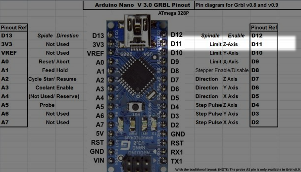

Re: Помогите пожалуйста подключить лазер с TTL к плате
Если у тебя прошивка GRBL 1.1 то на ардуине есть 11 пин, к которому нужно подключить TTL вывод с драйвера,
2017-10-25_104547.png (18406 просмотров) <a class='original' href='./download/file.php?id=122907&mode=view' target=_blank>Загрузить оригинал (232.38 КБ)</a>
Если иная прошивка, то нужно смотреть какой там вывод нужно использовать для подключения.

продавец сказал, что прошивка 0.9, подскажите как перепрошить?
sambur77
Сообщения: 7
Зарегистрирован: 24 окт 2017, 19:54
Сообщение sambur77 »
selenur писал(а):Если у тебя прошивка GRBL 1.1 то на ардуине есть 11 пин, к которому нужно подключить TTL вывод с драйвера,
все получилось. Большое спасибо!

Перепрошил на версию 1.1(взял отсюда: https://github.com/gnea/grbl/releases), залил программой XLoader(взял с https://yadi.sk/d/fEXvym3aqBTnS) , "+TTL" взял с 11 пин, "-TTL" взял с минуса "LASER" на плате GRBL. Больше ни чего не менял

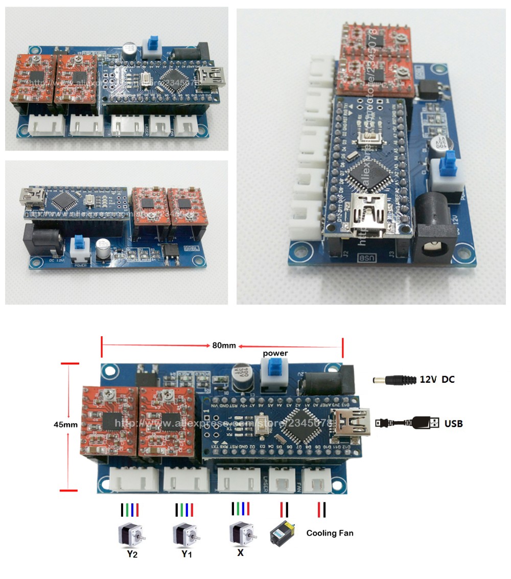

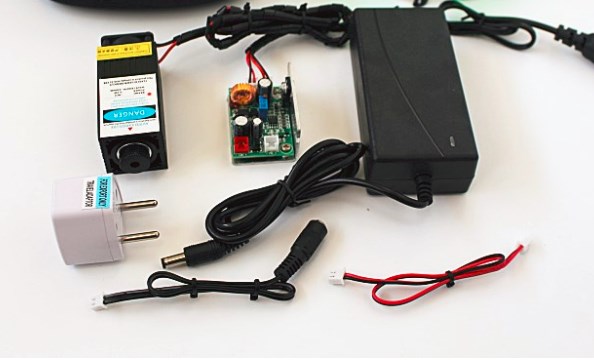

чтобы не плодить похожие темы спрошу тут
как подключить
вот такой вот лазер с TTL - https://ru.aliexpress.com/store/product ... 80401.html
Screenshot_203.jpg (18260 просмотров) <a class='original' href='./download/file.php?id=124423&mode=view' target=_blank>Загрузить оригинал (37.96 КБ)</a>
к вот такой вот плате - https://ru.aliexpress.com/store/product ... 57271.html
Screenshot_202.jpg (18260 просмотров) <a class='original' href='./download/file.php?id=124424&mode=view' target=_blank>Загрузить оригинал (37.46 КБ)</a>
продавец китаец , редиска такая, помогать не хочет .. просто ответил что да можно подключить , но регулировать мощность не получится и все ... на этом молчит ...
как подключить куда подключить .. молчит ( ...
можно ли как-то сделать чтобы мощность лазера все-таки можно было регулировать ?
или может быть попробовать уговорить китайца заменить плату на вот такую ? - https://ru.aliexpress.com/store/product ... 17983.html
она конечно на 10 баксов дешевле ... и терять их обидно ... но за то тут вроде бы как сразу поддержка TTL есть
Screenshot_204.jpg (18254 просмотра) <a class='original' href='./download/file.php?id=124425&mode=view' target=_blank>Загрузить оригинал (49.43 КБ)</a>

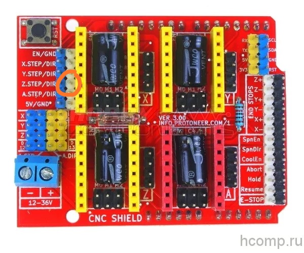

Зачем тебе эти качели с китайцами? За 10 $ покупай ардуину Уно с shildом v3 как раз по деньгам укладываешся. Переставляешь драйвера на нее, ттл+ подключаешь к dir Z и готово.

Дык китаец сказал тебе, что на стандартной плате нет подключения к ттл, а плату которую ты хочешь он не факт что вышлет.
Dir Z это контакт на shild v3.

Ламака, поподробнее можно, ттл к Z dir вроде слышал, но почитал так и не понял работает или нет, есть и для мач приблуду делают(на ардуино),а вообще вроде рекомендуют измененную прошивку и шпиндель енейбл

продавец лазера сказал что этот лазер можно подключать напрямую без ТТЛ драйвера
хотя где-то тут на форуме я читал что если лазер с ТТЛ драйвером .. то его нельзя подключать напрямую без ттл

Ттл нужна для регулировки мощности лазера. На нее подаётся +5В - лазер не горит, уменьшая этот вольтаж плата управления как бы открывает заслонку для луча (простыми словами), соответственно 0В на ттл - лазер горит на полную мощность.
Лазер можно подключать и так и так, только питание без ттл должно подаваться через плату управления и лазер будет загораться на полную мощь.
