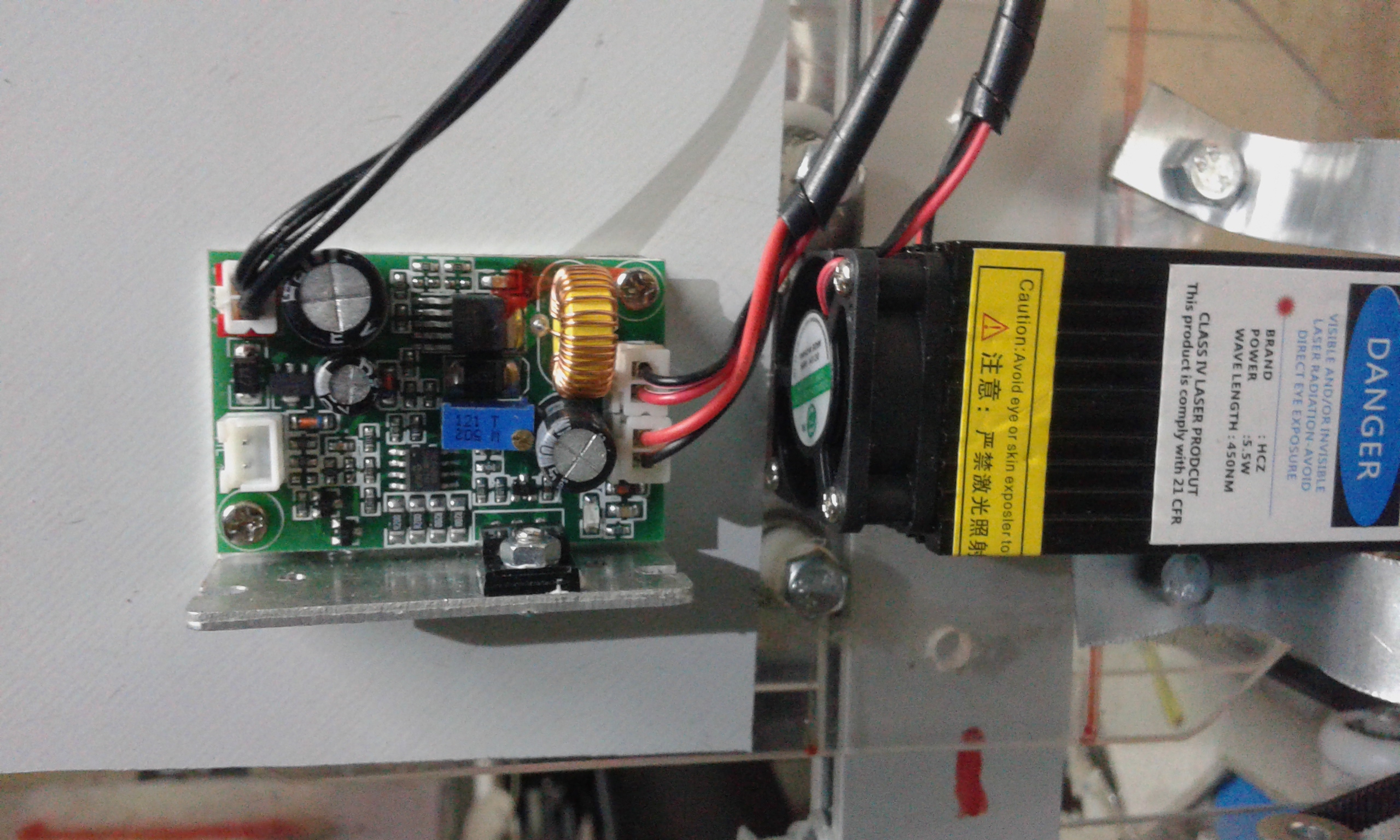

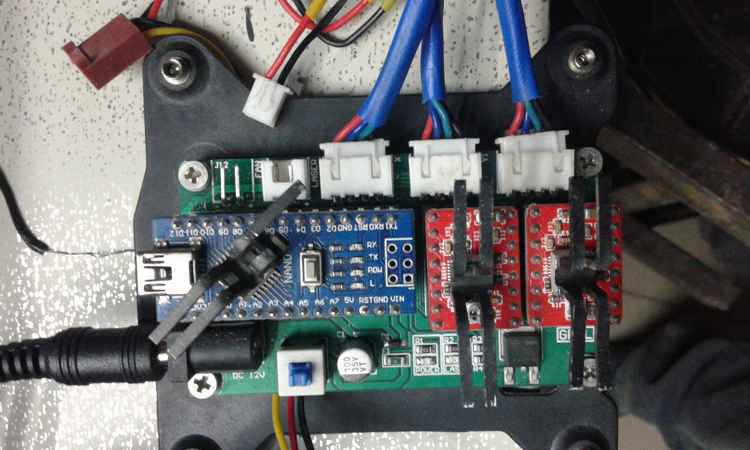

Купил станок с такой платой, продавец сказал, что он уже прошит, на али приобрел лазер с TTL, не могу подсоеденить, Лазер горит постоянно.Если замыкать TTL- гаснет. Установил программу Engraver Master, работает, но с лазером-беда. Или так, можно-ли подключить лазер на прямую(без платы TTL), лазер 5.5 вт. Помогите новичку пожалуйста.Заранее спасибо.

Напрямую лазер подключать нельзя, только через драйвер. Сигнал ттл можно брат с пина дир- т.е. в программе должна быт команда z- тогда сигнал с платы придет на драйвер, и он включит лазер.

Пардоньте, только сейчас рассмотрел плату, вышеуказанный способ, наверное, не совсем правильное решение. Лучше почитать мануал, если он есть.

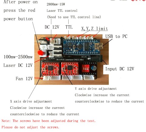

вот- как у меня Подробнее:
Размеры:80 мм * 45 мм
Мощность Интерфейс:DC5.5-2.1 круглый интерфейс, внутри положительно, вне отрицательный
Мощность выбор: Рекомендуемая мощность 12V3A
Выбор двигателя: 2A 2 фазы 4 провода шаговый двигатель
Управление метод: MiniUSB линии передачи данных + grbl программного обеспечения управления
DIY использования: лазерная гравировка машина 2 оси плоттер
Материнская плата: 1 x оси интерфейс, 2 оси y интерфейс
HTB1QcuzLpXXXXXIXpXXq6xXFXXX6.jpg (18200 просмотров) <a class='original' href='./download/file.php?id=122905&mode=view' target=_blank>Загрузить оригинал (240.17 КБ)</a>

Сигнал ттл приходит с ардуины- надо найти по какой команде. Придется разбираться в конфигах.
Сообщения: 4605
Re: Помогите пожалуйста подключить лазер с TTL к плате
Если у тебя прошивка GRBL 1.1 то на ардуине есть 11 пин, к которому нужно подключить TTL вывод с драйвера,
2017-10-25_104547.png (18162 просмотра) <a class='original' href='./download/file.php?id=122907&mode=view' target=_blank>Загрузить оригинал (232.38 КБ)</a>
Если иная прошивка, то нужно смотреть какой там вывод нужно использовать для подключения.

Перепрошил на версию 1.1(взял отсюда: https://github.com/gnea/grbl/releases), залил программой XLoader(взял с https://yadi.sk/d/fEXvym3aqBTnS) , "+TTL" взял с 11 пин, "-TTL" взял с минуса "LASER" на плате GRBL. Больше ни чего не менял
