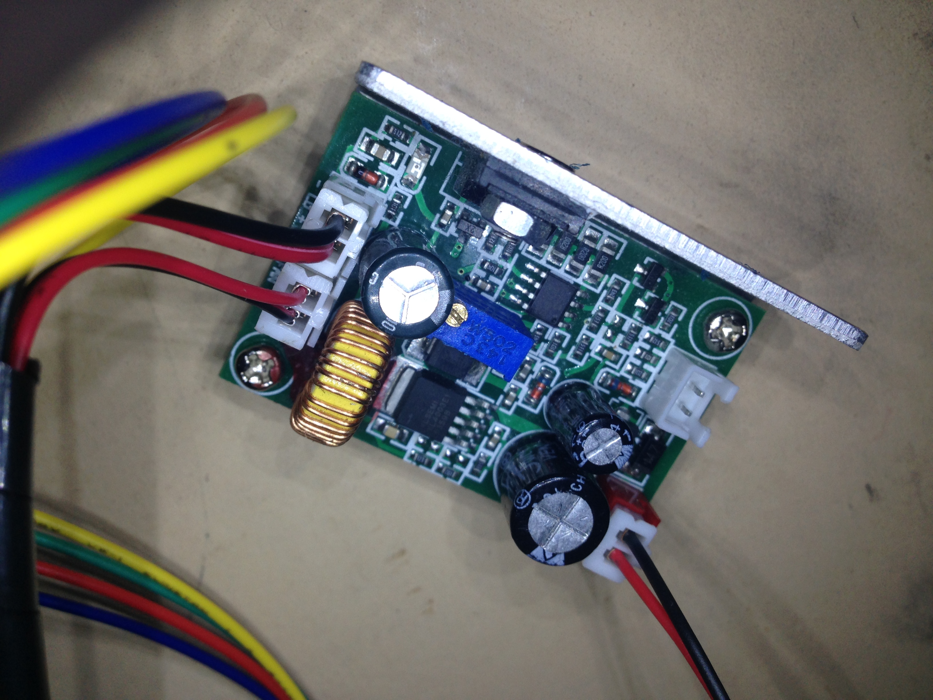

помогите. я не могу разобраться с подключением лазера, плата как на фото там есть перемычка на 5v и 12v которая стоит на 12v . так вот при включении лазер питается от своего блока питания а плата управления от своего , и лазер работает на полную. плата им не управляет. как сделать правильно? лазер как у автора статьи и платой(дравером) подключаю через нее.

Обнаружил интересную штуку. при подаче питания на лазер при отсоединенном от компьютера usb проводе лазер работает не в на 100% (ничего не выжигает) а при соединении usb с компьютером сразу начинает жечь. значит на ttl поступает напряжение при присоединении usb. как исправить в прошивке arduino nano данный косяк?
