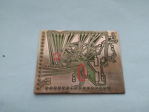

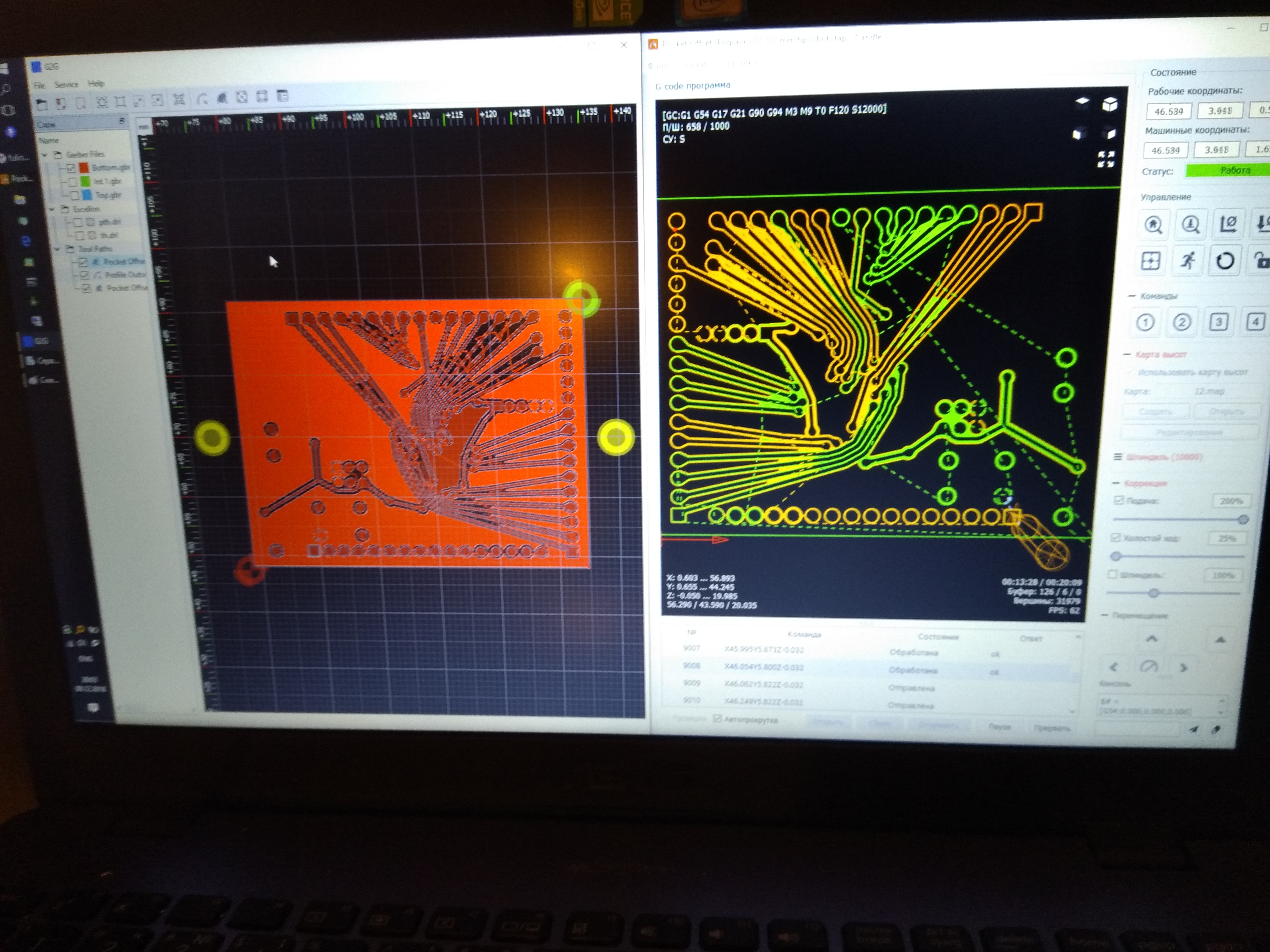

Ну хоть второй блин не комом (почти, на верхнем слое попался тупой гравер который в итоге сломался, так что не очень чисто получилось).
По настоящему поработав с программой выявил много недочётов и неудобств.

IMG_20181208_205305%28%29.jpg (17786 просмотров) <a class='original' href='./download/file.php?id=152208&mode=view' target=_blank>Загрузить оригинал (194.8 КБ)</a>
X-Ray
Сообщения: 599
Репутация: 275
Настоящее имя: Дамир
Re: Ещё один увлечённый всем :-) Мои станки и софт.
Сообщение X-Ray »
xvovanx писал(а):Почти не комом ;)
Про перемычку я знаю скальпелем подправлю, а это как раз где гравер совсем сдох. Тупица взял и совсем дорожку снёс, восстанавливать не буду наверно. Будет меньше портов на 1.

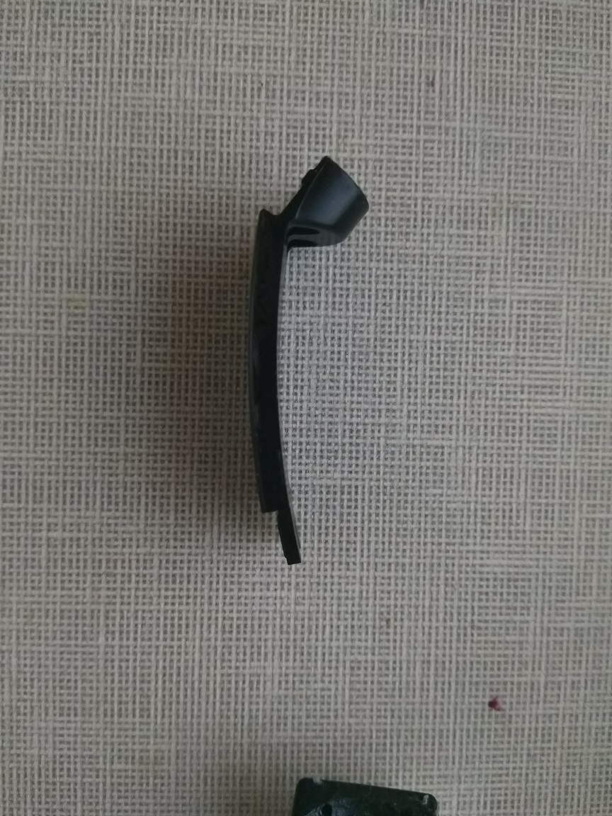

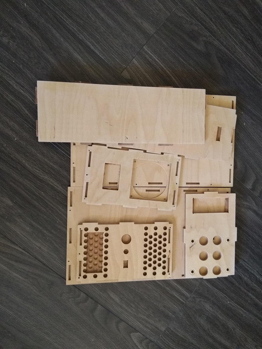

Сообщение X-Ray »

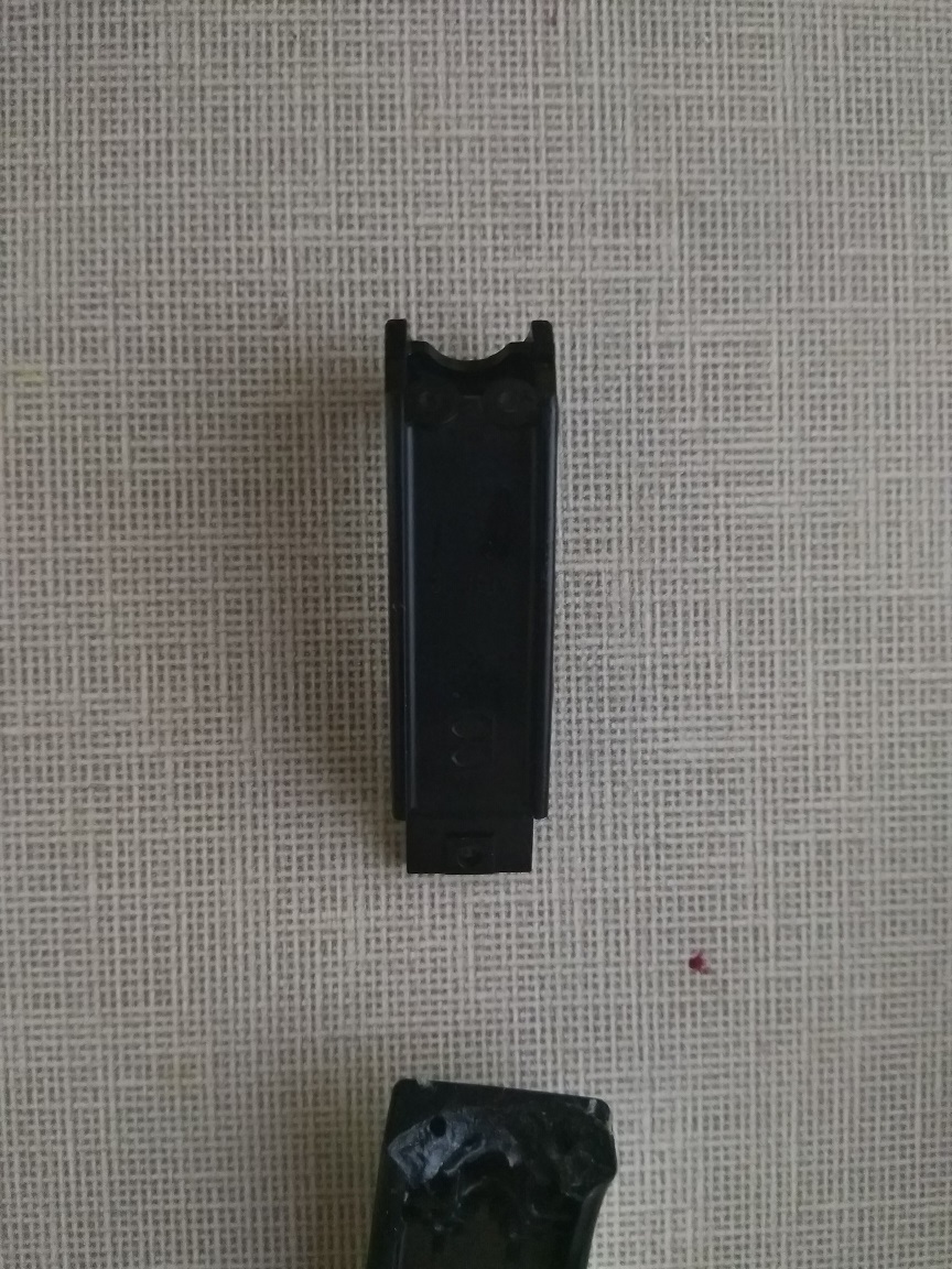

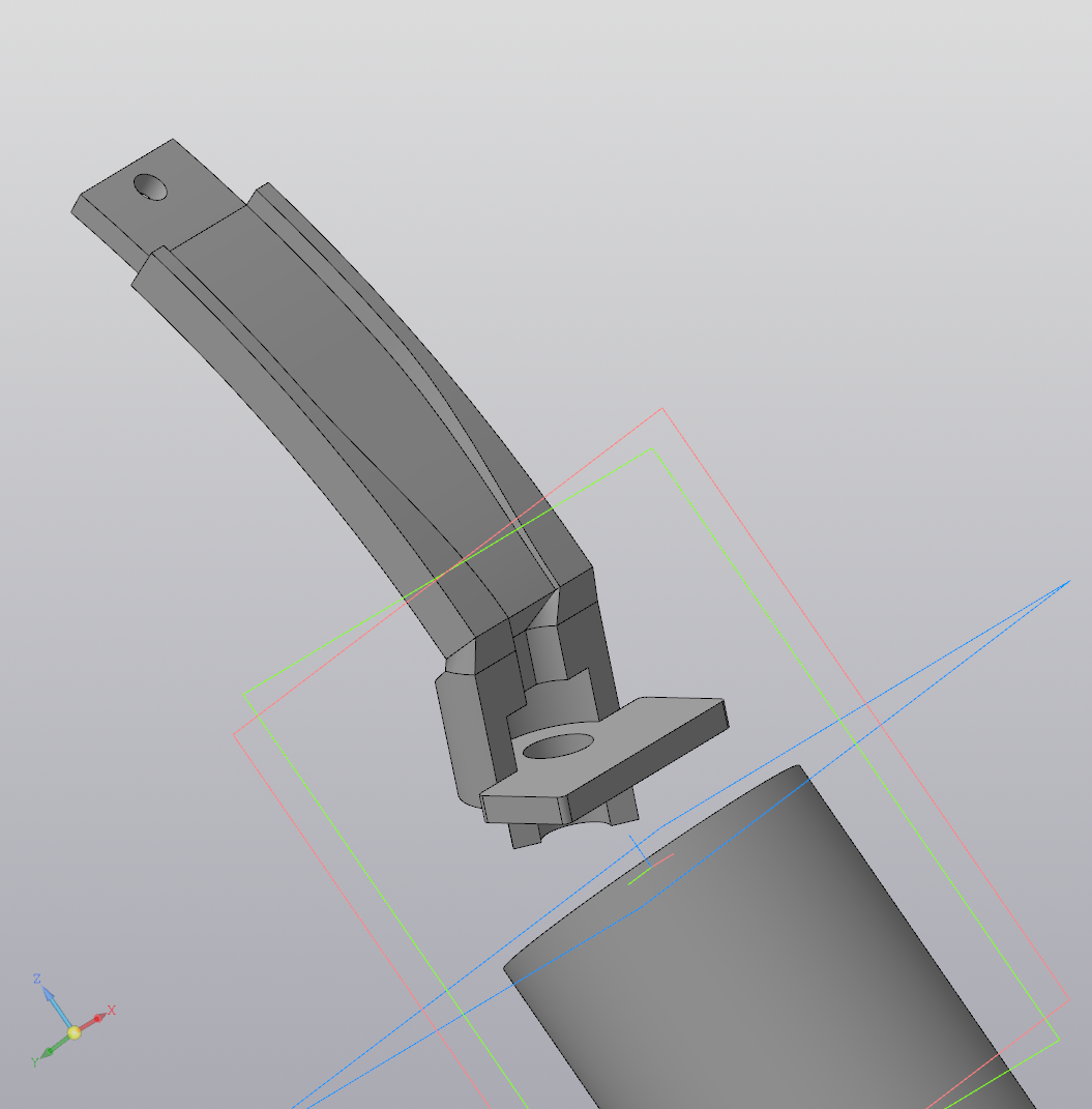

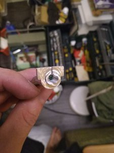

Как жаль что у меня не 5 ти осевой.
Геморройная деталюшка вышла весь день убил на думы как это отфрезеровать и оснастку.
Замена родной крышки на эту + держак отломанный для уха.
IMG_20190425_225319.jpg (17173 просмотра) <a class='original' href='./download/file.php?id=161834&mode=view' target=_blank>Загрузить оригинал (368.36 КБ)</a>
IMG_20190425_225335.jpg (17173 просмотра) <a class='original' href='./download/file.php?id=161835&mode=view' target=_blank>Загрузить оригинал (350.87 КБ)</a>
IMG_20190427_212506.jpg (17173 просмотра) <a class='original' href='./download/file.php?id=161836&mode=view' target=_blank>Загрузить оригинал (212.39 КБ)</a>
IMG_20190427_212529.jpg (17173 просмотра) <a class='original' href='./download/file.php?id=161837&mode=view' target=_blank>Загрузить оригинал (213.46 КБ)</a>
IMG_20190427_224526.jpg (17173 просмотра) <a class='original' href='./download/file.php?id=161838&mode=view' target=_blank>Загрузить оригинал (199.92 КБ)</a>
Снимок.PNG (17173 просмотра) <a class='original' href='./download/file.php?id=161839&mode=view' target=_blank>Загрузить оригинал (265.32 КБ)</a>
Багтрекер
Тестовая версия
Непростая деталька, но по идее можно и на 4х осевом сделать, хоть и дольше. Я к своему китайскому станочку взял 4ю ось, и похожие штуки уже впринципе получаются. Единственное что жесткости станка хватает только на капролон с приемлимым временем.

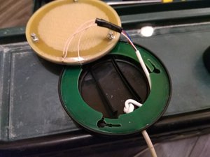

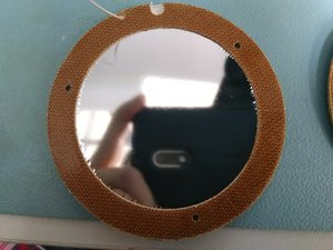

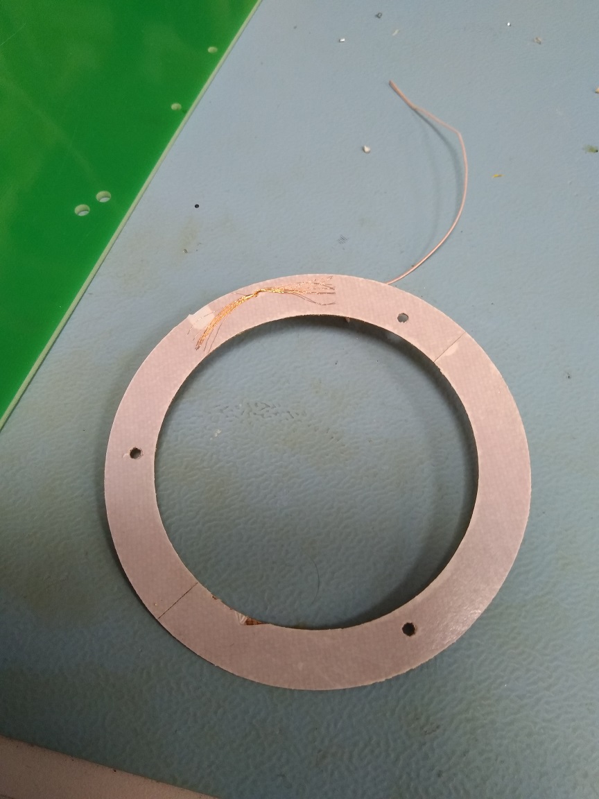

Наконец закончил эпопею с электростатическими наушниками и усилителем к ним.
Уши буду полностью переделывать, эти работают но не очень удобные.

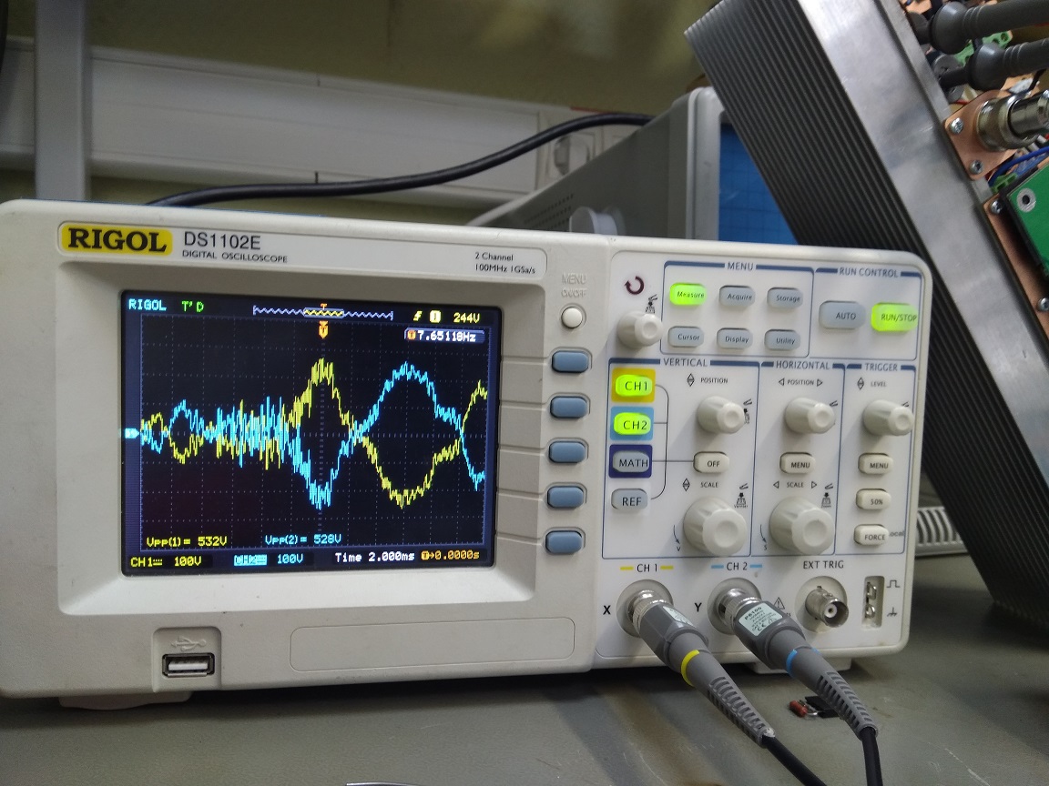

Сюрреалистично выглядит напряжение звука амплитудой в 600В. (16298 просмотров) <a class='original' href='./download/file.php?id=166023&mode=view' target=_blank>Загрузить оригинал (281.39 КБ)</a>

Схема взята отсюда.
https://headwizememorial.wordpress.com/ ... eadphones/
Багтрекер
Тестовая версия
А не перемкнет в уши? ))) Напряжение не малое..
X-Ray
Сообщения: 599
Репутация: 275
Сообщение X-Ray »
N1X писал(а):А не перемкнет в уши? ))) Напряжение не малое..
У меня перед ухом экран закороченный между ушами и посаженный на минус.
Сейчас проектирую из алюминия и оргстекла уши, а то тяжёлые вышли из текстолита.
Но оно того стоило. ВСЁ слышно, включая огрехи записи или ЦАПа.

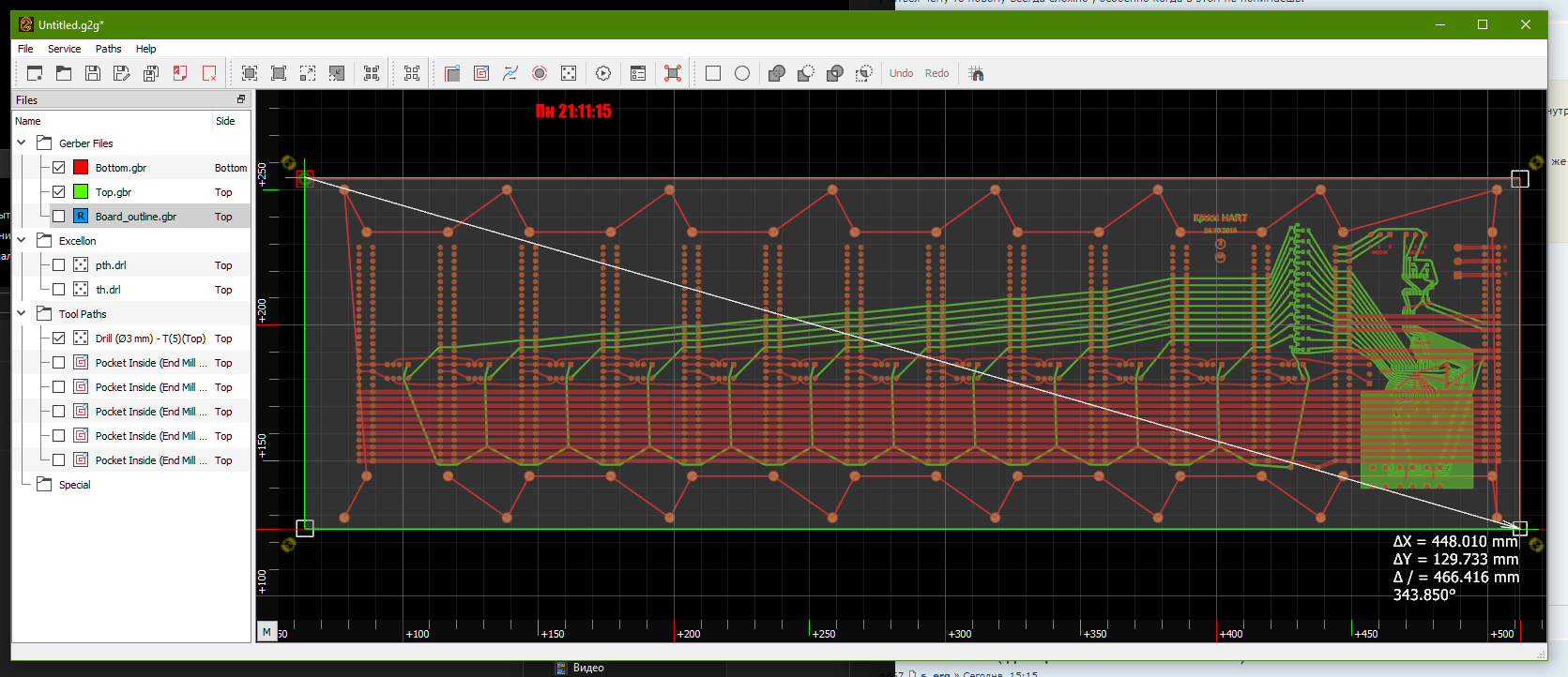

На производстве каким-то макаром забыли просверлить отверстия трёшкой, хорошо мой стан 60х60 и плата со свистом влезла. Не пойму, как так умудрились. Сделал ложемент из ламината и в нём карман аккурат в габариты платы. Фигачил по 2 за раз - 10 раз.
