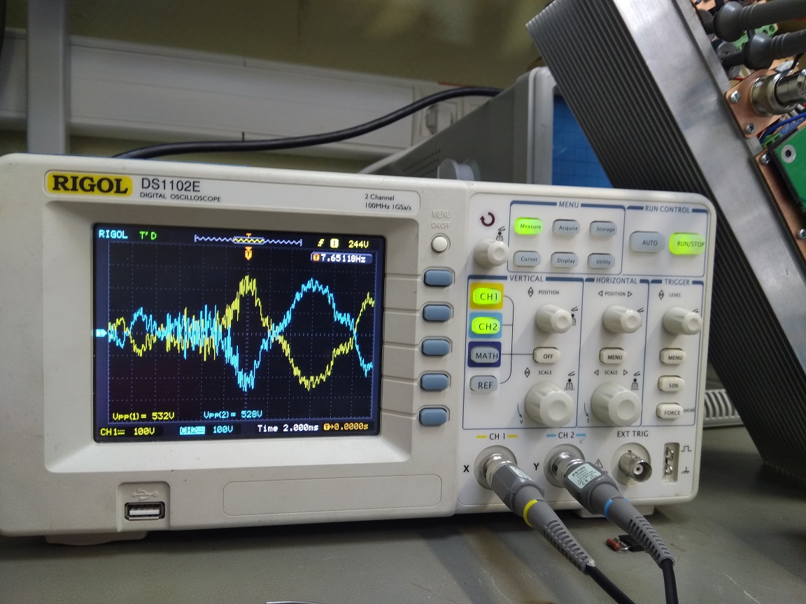

Наконец закончил эпопею с электростатическими наушниками и усилителем к ним.
Уши буду полностью переделывать, эти работают но не очень удобные.

Сюрреалистично выглядит напряжение звука амплитудой в 600В. (16305 просмотров) <a class='original' href='./download/file.php?id=166023&mode=view' target=_blank>Загрузить оригинал (281.39 КБ)</a>

Схема взята отсюда.
https://headwizememorial.wordpress.com/ ... eadphones/

Re: Ещё один увлечённый всем :-) Мои станки и софт.
А не перемкнет в уши? ))) Напряжение не малое..
Сообщение X-Ray »
N1X писал(а):А не перемкнет в уши? ))) Напряжение не малое..
У меня перед ухом экран закороченный между ушами и посаженный на минус.
Сейчас проектирую из алюминия и оргстекла уши, а то тяжёлые вышли из текстолита.
Но оно того стоило. ВСЁ слышно, включая огрехи записи или ЦАПа.
