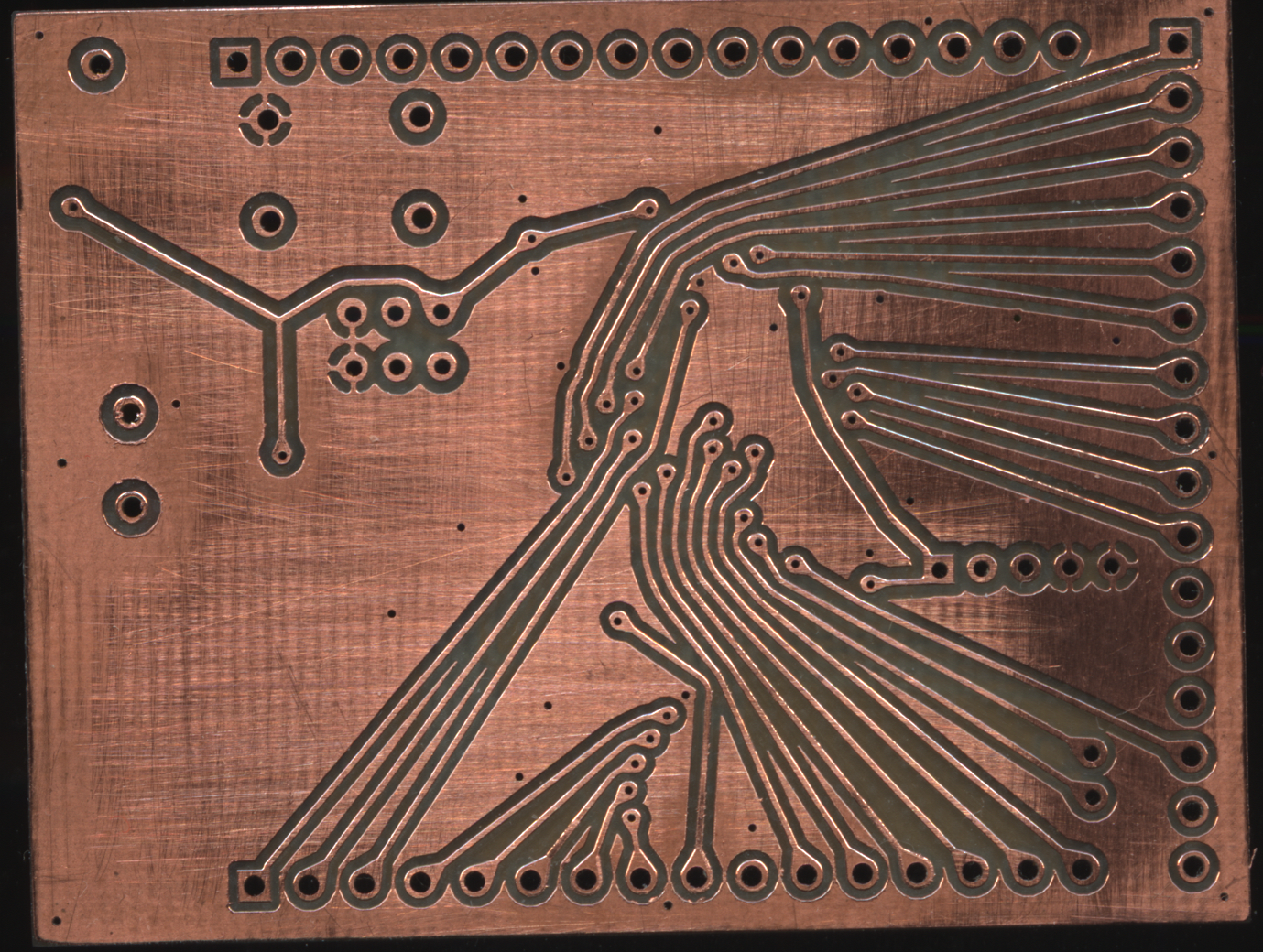

Ну хоть второй блин не комом (почти, на верхнем слое попался тупой гравер который в итоге сломался, так что не очень чисто получилось).
По настоящему поработав с программой выявил много недочётов и неудобств.

X-Ray писал(а):Ну хоть второй блин не комом
Почти не комом ;)

xvovanx писал(а):Почти не комом ;)
Про перемычку я знаю скальпелем подправлю, а это как раз где гравер совсем сдох. Тупица взял и совсем дорожку снёс, восстанавливать не буду наверно. Будет меньше портов на 1.

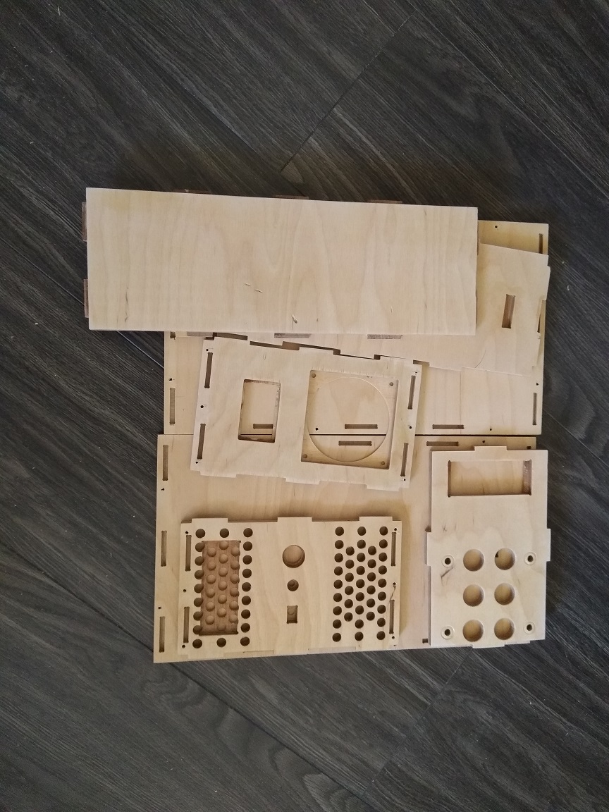

Как жаль что у меня не 5 ти осевой.
Геморройная деталюшка вышла весь день убил на думы как это отфрезеровать и оснастку.
Замена родной крышки на эту + держак отломанный для уха.

Re: Ещё один увлечённый всем :-) Мои станки и софт.
Непростая деталька, но по идее можно и на 4х осевом сделать, хоть и дольше. Я к своему китайскому станочку взял 4ю ось, и похожие штуки уже впринципе получаются. Единственное что жесткости станка хватает только на капролон с приемлимым временем.

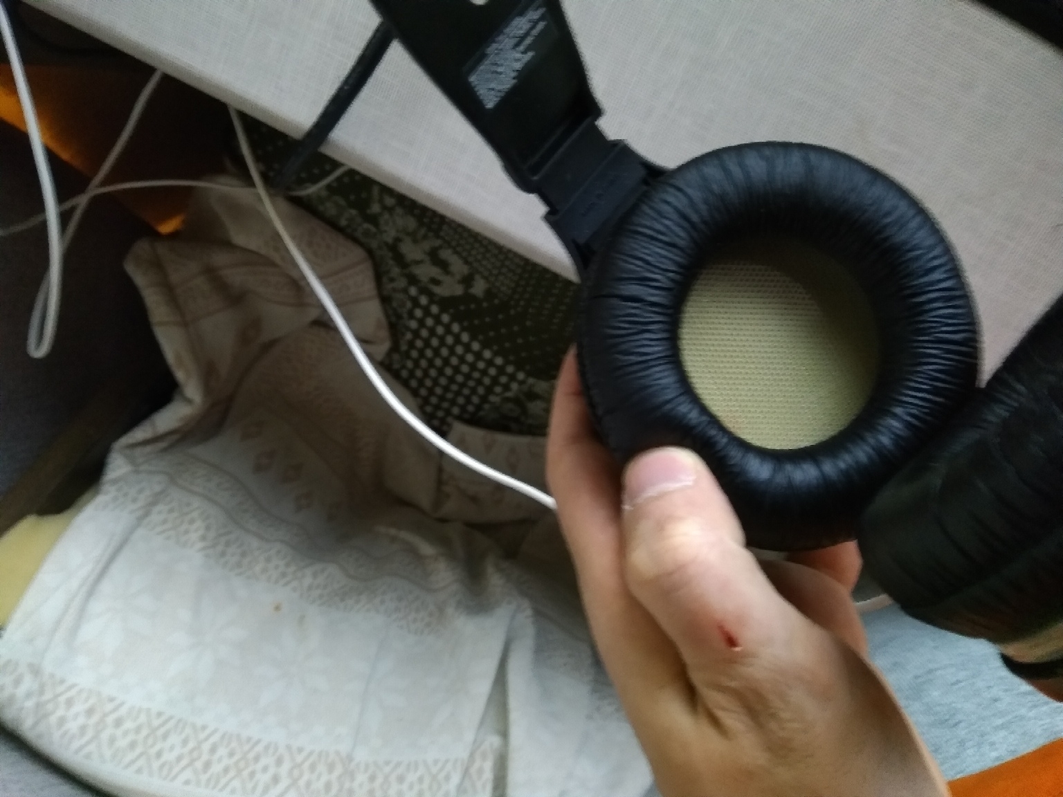

Наконец закончил эпопею с электростатическими наушниками и усилителем к ним.
Уши буду полностью переделывать, эти работают но не очень удобные.
А не перемкнет в уши? ))) Напряжение не малое..
X-Ray
Сообщения: 598
Репутация: 275
Настоящее имя: Дамир
Сообщение X-Ray »
N1X писал(а):А не перемкнет в уши? ))) Напряжение не малое..
У меня перед ухом экран закороченный между ушами и посаженный на минус.

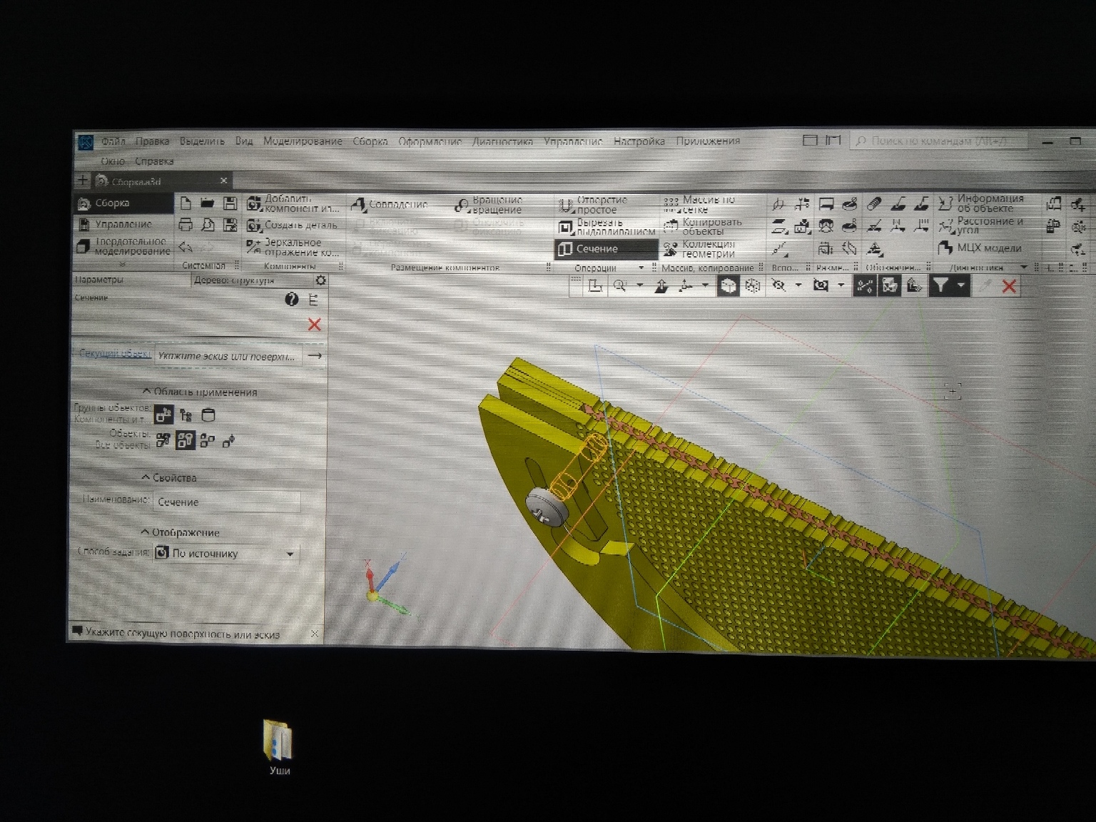

Сейчас проектирую из алюминия и оргстекла уши, а то тяжёлые вышли из текстолита.
Но оно того стоило. ВСЁ слышно, включая огрехи записи или ЦАПа.
