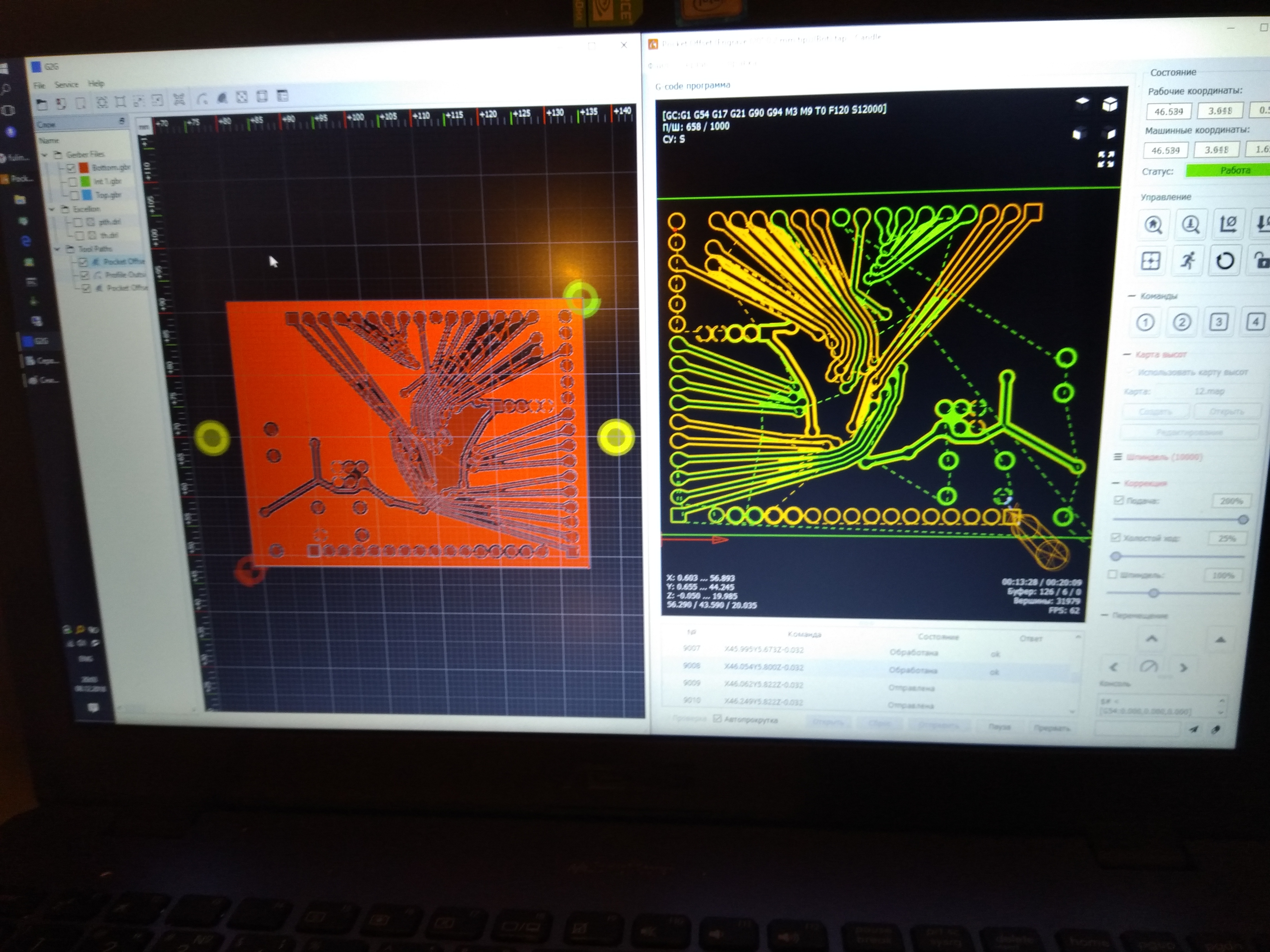

Ну хоть второй блин не комом (почти, на верхнем слое попался тупой гравер который в итоге сломался, так что не очень чисто получилось).
По настоящему поработав с программой выявил много недочётов и неудобств.

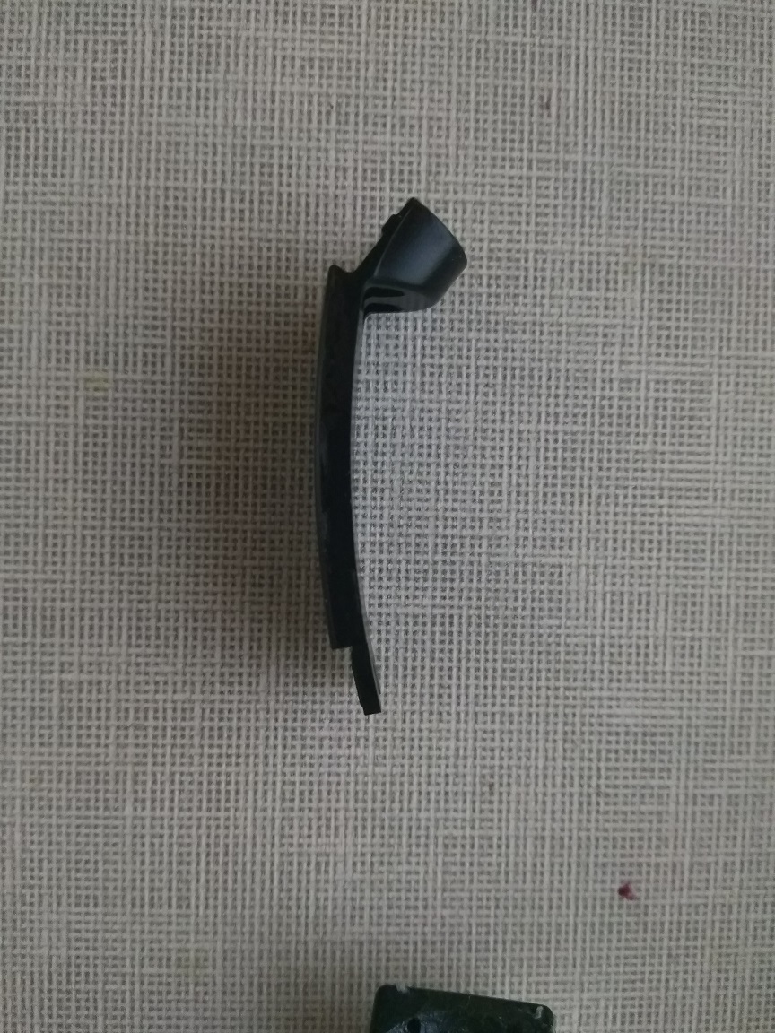

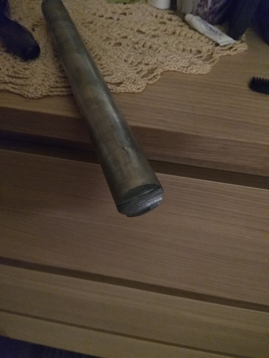

Как жаль что у меня не 5 ти осевой.
Геморройная деталюшка вышла весь день убил на думы как это отфрезеровать и оснастку.
Замена родной крышки на эту + держак отломанный для уха.

Re: Ещё один увлечённый всем :-) Мои станки и софт.
Непростая деталька, но по идее можно и на 4х осевом сделать, хоть и дольше. Я к своему китайскому станочку взял 4ю ось, и похожие штуки уже впринципе получаются. Единственное что жесткости станка хватает только на капролон с приемлимым временем.

selenur писал(а):по идее можно и на 4х осевом сделать
Полностью согласен, когда с фанеры на металлический профиль переводить буду обязательно 4ю сделаю. Заметил забавную вещь, работаю в основном 3, 5 и 6 фрезами и 1,5 киловаттный шпиндель при 24000 больше 60 градусов не греется без водянки. Убрал её за ненадобностью.

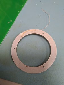

На производстве каким-то макаром забыли просверлить отверстия трёшкой, хорошо мой стан 60х60 и плата со свистом влезла. Не пойму, как так умудрились. Сделал ложемент из ламината и в нём карман аккурат в габариты платы. Фигачил по 2 за раз - 10 раз.
