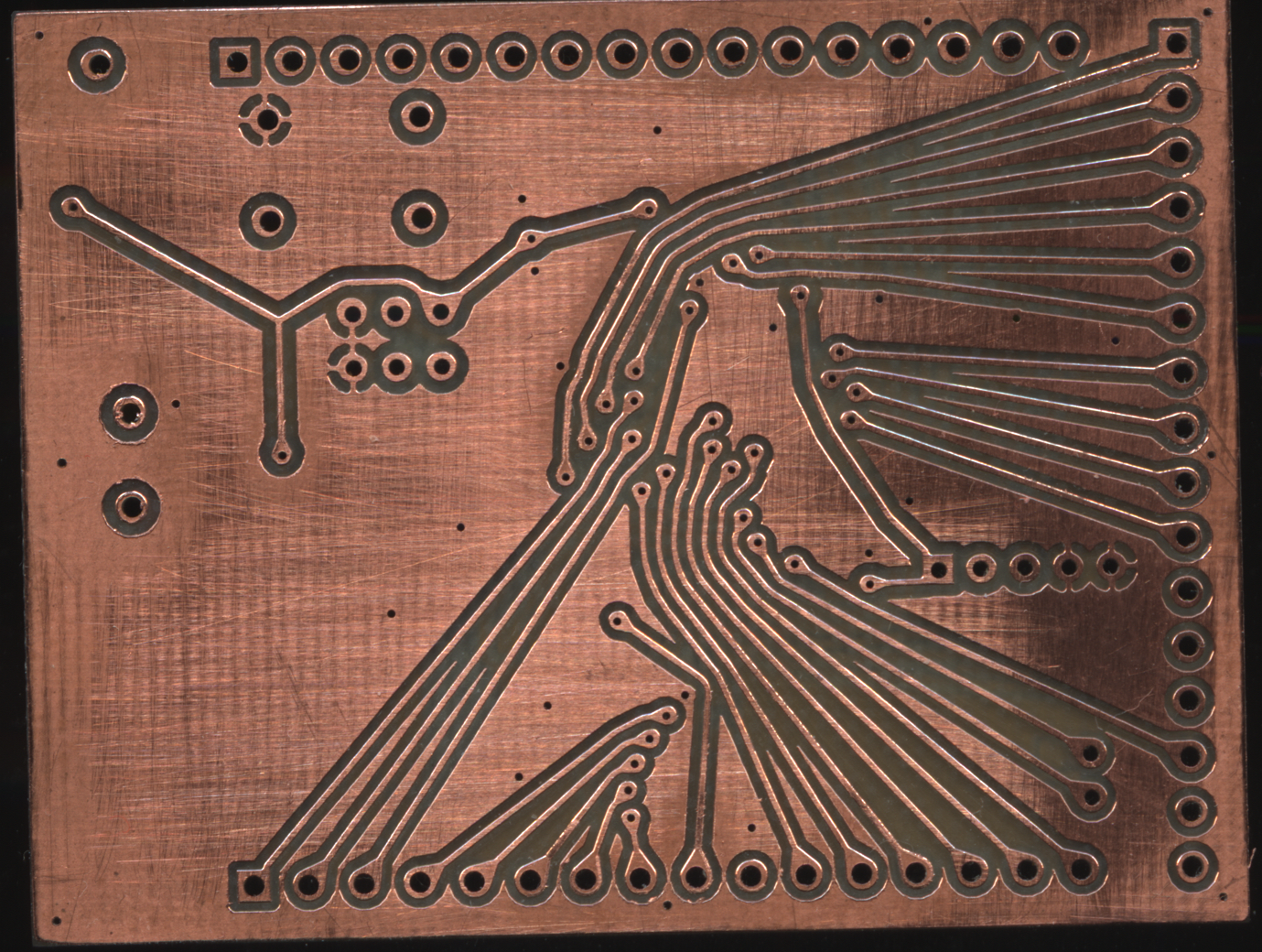

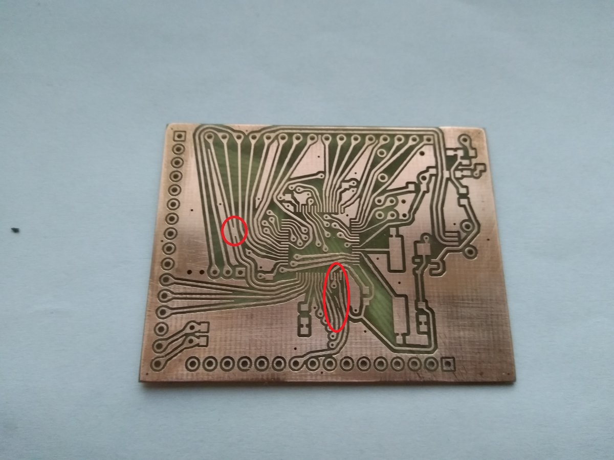

Ну хоть второй блин не комом (почти, на верхнем слое попался тупой гравер который в итоге сломался, так что не очень чисто получилось).
По настоящему поработав с программой выявил много недочётов и неудобств.

X-Ray писал(а):Ну хоть второй блин не комом
Почти не комом ;)

xvovanx писал(а):Почти не комом ;)
Про перемычку я знаю скальпелем подправлю, а это как раз где гравер совсем сдох. Тупица взял и совсем дорожку снёс, восстанавливать не буду наверно. Будет меньше портов на 1.

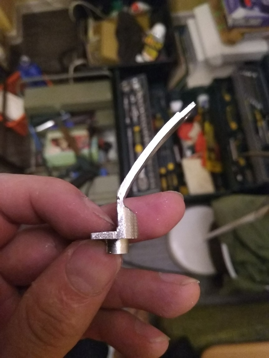

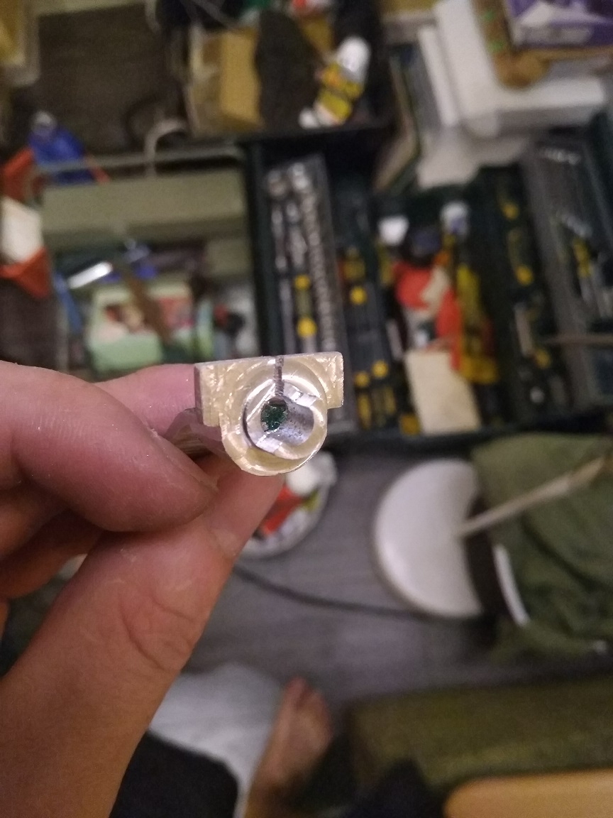

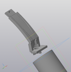

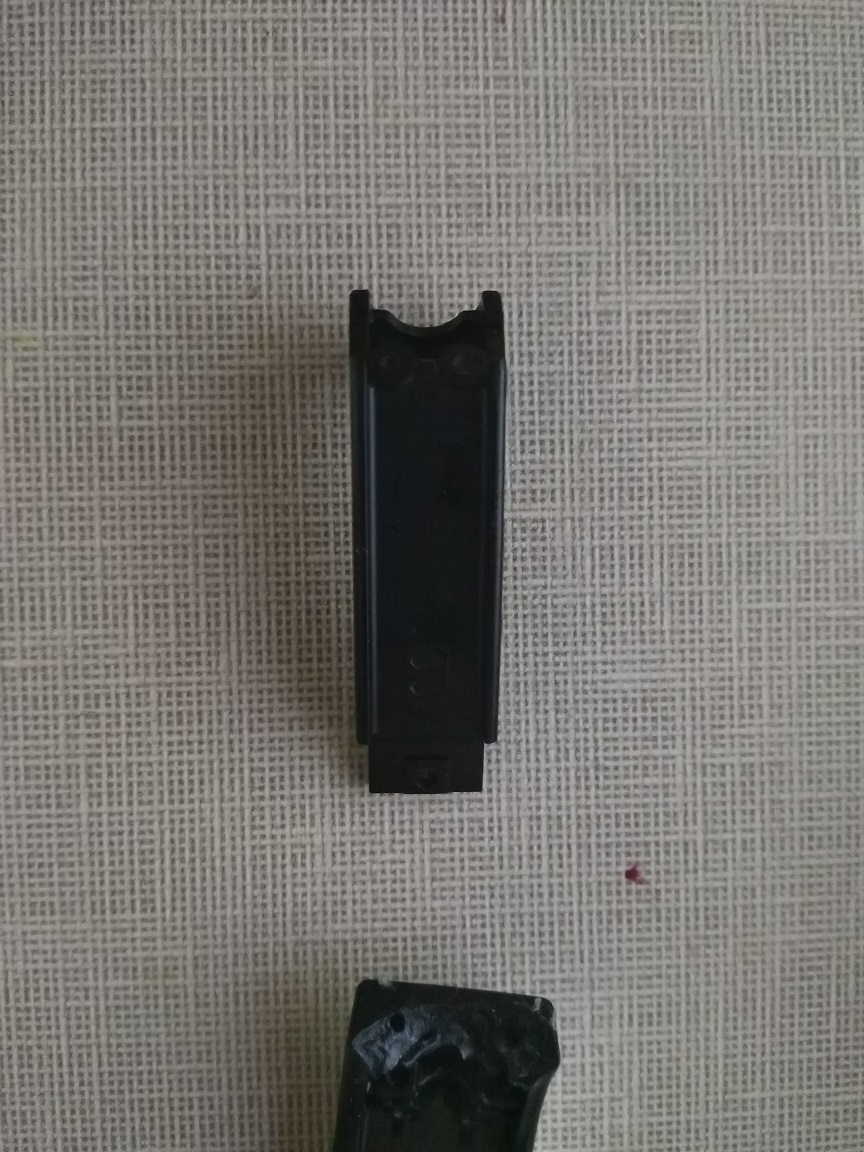

Как жаль что у меня не 5 ти осевой.
Геморройная деталюшка вышла весь день убил на думы как это отфрезеровать и оснастку.
Замена родной крышки на эту + держак отломанный для уха.

Re: Ещё один увлечённый всем :-) Мои станки и софт.
Непростая деталька, но по идее можно и на 4х осевом сделать, хоть и дольше. Я к своему китайскому станочку взял 4ю ось, и похожие штуки уже впринципе получаются. Единственное что жесткости станка хватает только на капролон с приемлимым временем.

selenur писал(а):по идее можно и на 4х осевом сделать
Полностью согласен, когда с фанеры на металлический профиль переводить буду обязательно 4ю сделаю. Заметил забавную вещь, работаю в основном 3, 5 и 6 фрезами и 1,5 киловаттный шпиндель при 24000 больше 60 градусов не греется без водянки. Убрал её за ненадобностью.

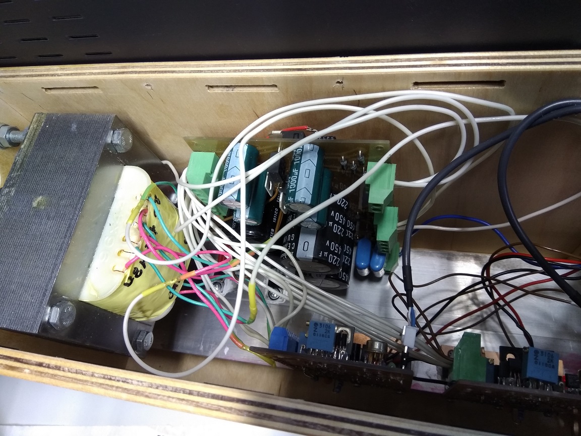

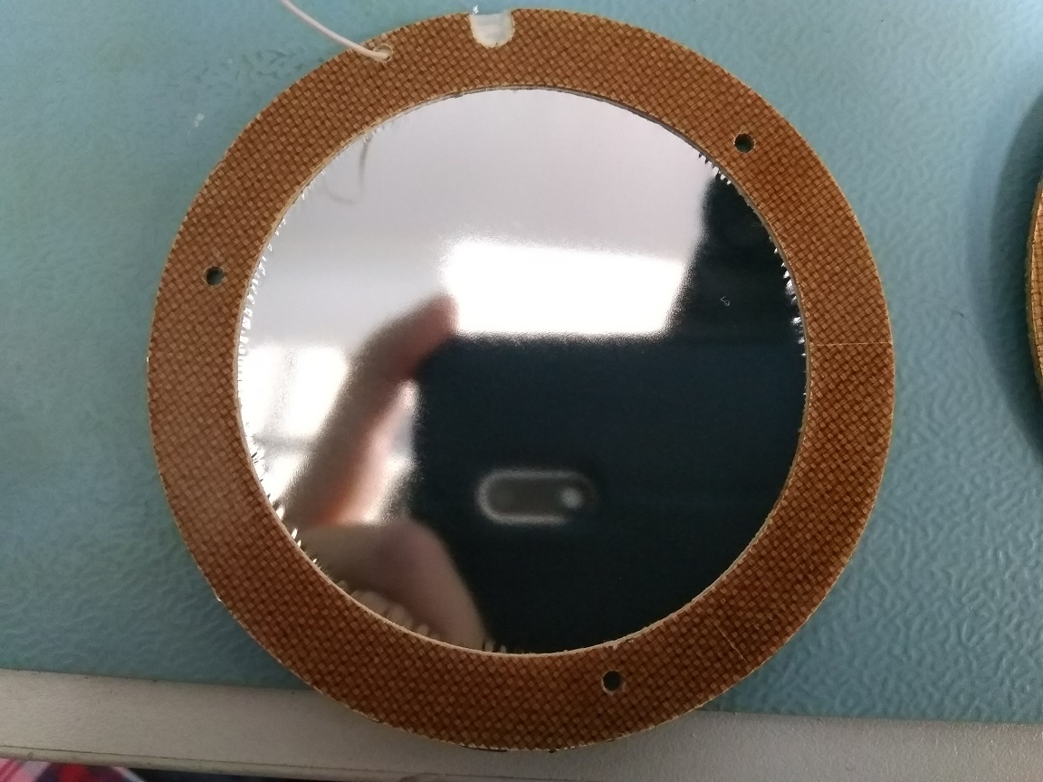

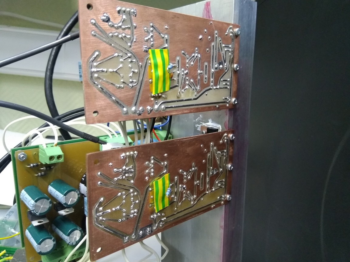

Наконец закончил эпопею с электростатическими наушниками и усилителем к ним.
Уши буду полностью переделывать, эти работают но не очень удобные.

Схема взята отсюда.
https://headwizememorial.wordpress.com/ ... eadphones/

А не перемкнет в уши? ))) Напряжение не малое..
X-Ray
Сообщения: 598
Репутация: 275
Настоящее имя: Дамир
Сообщение X-Ray »
N1X писал(а):А не перемкнет в уши? ))) Напряжение не малое..
У меня перед ухом экран закороченный между ушами и посаженный на минус.
Сейчас проектирую из алюминия и оргстекла уши, а то тяжёлые вышли из текстолита.
Но оно того стоило. ВСЁ слышно, включая огрехи записи или ЦАПа.

Точнее на среднюю точку, которая заземлена.

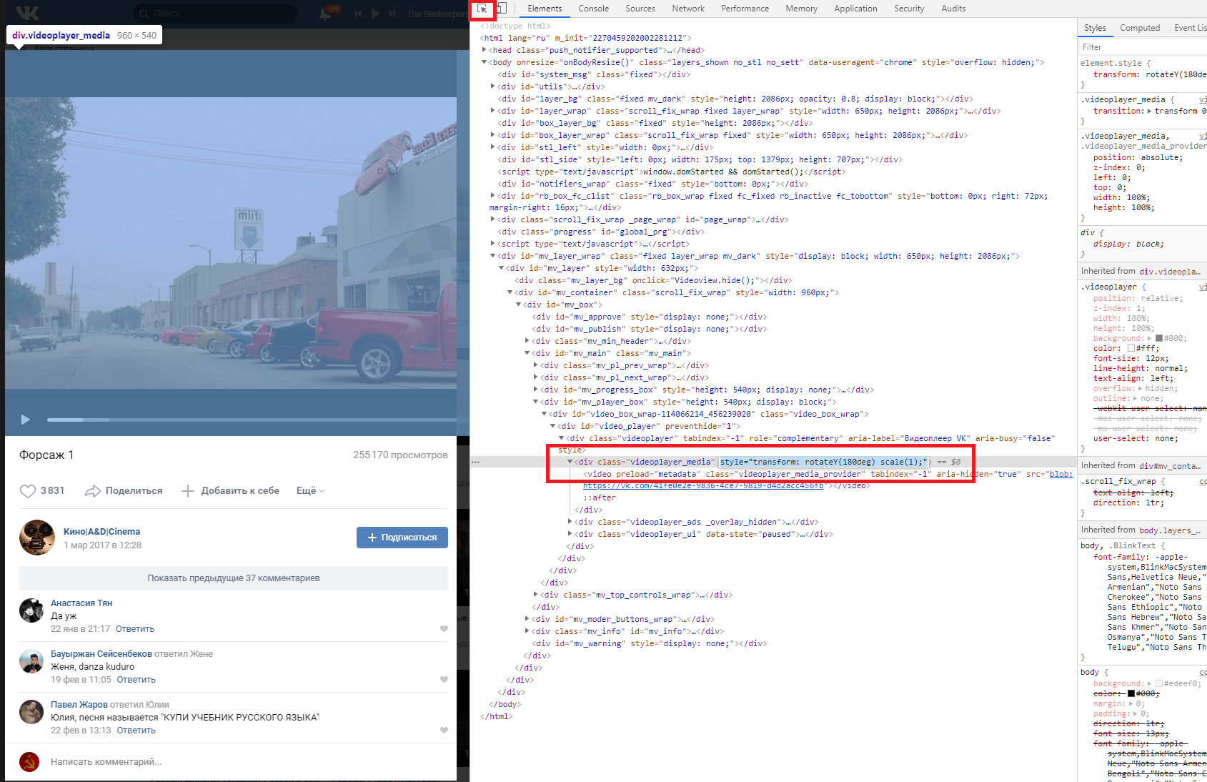

Если необходимо отзеркалить просматриваемое видео в браузере то через F12 это можно замутить.
Снимок экрана (22).png (12411 просмотров) <a class='original' href='./download/file.php?id=177413&mode=view' target=_blank>Загрузить оригинал (576.82 КБ)</a>
Выбрать элемент плеера и дописать следующее. style="transform: rotateY(180deg);" после class="videoplayer_media"
