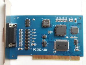

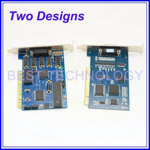

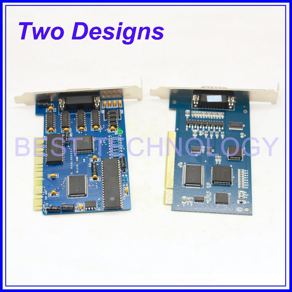

На форуме отдельной темы не нашел по NcStudio, позвольте задать несколько вопросов тут.
В данный момент сижу на Mach3, все устраивает. Ради спортивного интереса, решил заюзать NcStudio, благо цены на платы не столь высоки.
Есть ли на платах привязка к версии софта, или любая плата может работать хоть со старой версией, хоть с новой 5.5.60 ?
Продавцы на Али предлагают две версии платы. В чем разница между ними ?
https://ae01.alicdn.com/kf/HTB1eTf4LXXX ... fac3e1aedd
HTB1eTf4LXXXXXaMXXXXq6xXFXXXQ.jpg (10145 просмотров) <a class='original' href='./download/file.php?id=145049&mode=view' target=_blank>Загрузить оригинал (205.29 КБ)</a>
Re: Ncstudio 5.5.60
У левой (DIP) выходы типа "открытый коллектор", а у правой (SMD) обычный TTL 5V.

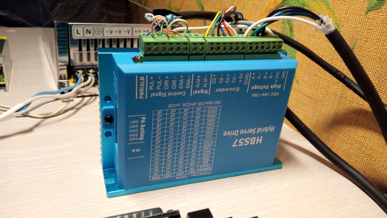

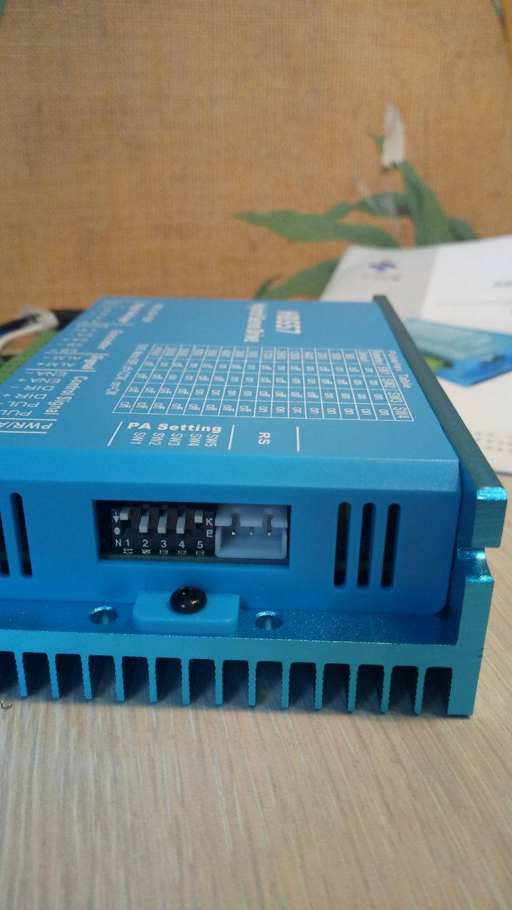

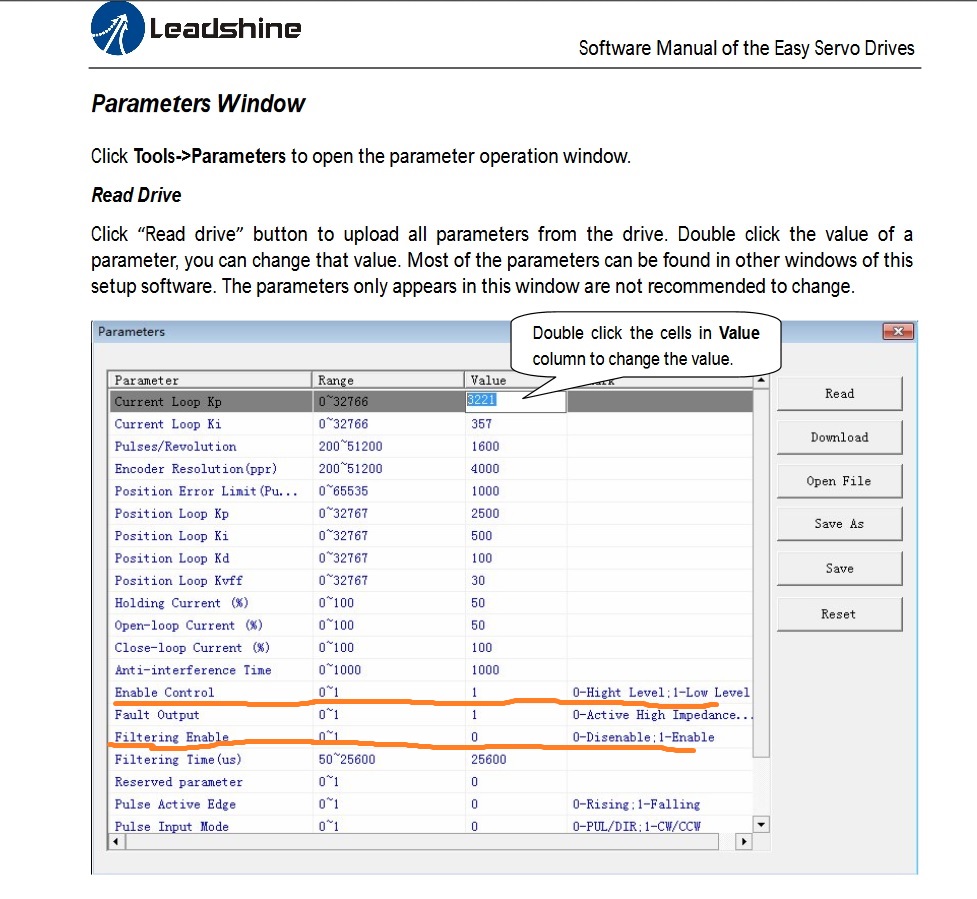

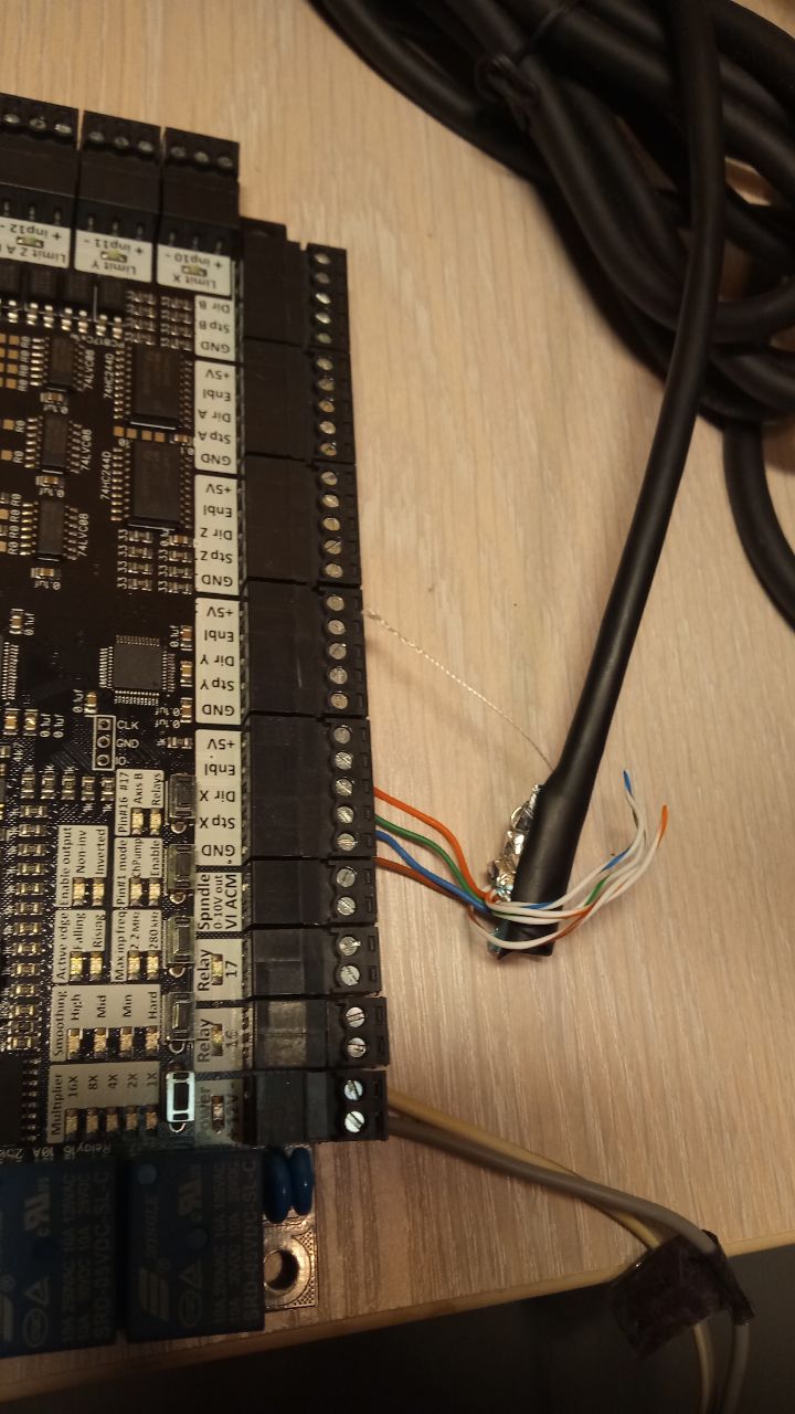

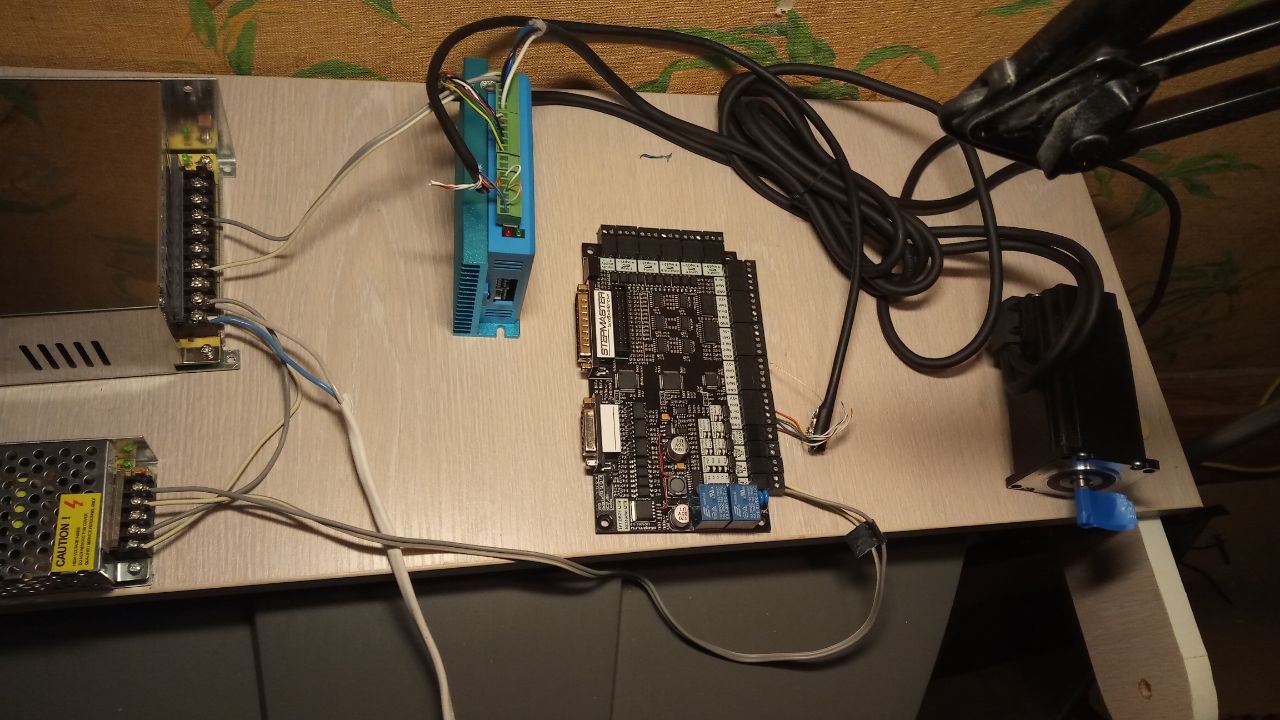

Ткните пожалуйста может что не так по подключению степмастера к студии. Предполагаю какой-то косяк с енаблом пробовал отключать и инвестировал сигнал на степмастере.
IMG_20180826_205734_759.jpg (10112 просмотров) <a class='original' href='./download/file.php?id=145089&mode=view' target=_blank>Загрузить оригинал (142.86 КБ)</a>
IMG_20180826_205731_904.jpg (10112 просмотров) <a class='original' href='./download/file.php?id=145090&mode=view' target=_blank>Загрузить оригинал (166.74 КБ)</a>
IMG_20180826_205729_485.jpg (10112 просмотров) <a class='original' href='./download/file.php?id=145091&mode=view' target=_blank>Загрузить оригинал (129.79 КБ)</a>
Smlua
Сообщения: 754
Репутация: 374
Настоящее имя: Mikhail
Re: Ncstudio 5.5.60
Сообщение Smlua »
так нет в студии энабла. сделайте так чтоб включался привод при подаче питания. Честно говоря кроме случая с приводом поворотной оси или шпинделя токарного - чтоб на включенном станке ручкой патрон покрутить - вообще не вижу смысла в энабле, мое личное мнение.

если отрубать Enable в настройках в двух местах?

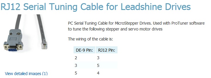

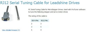

еще беда кабелем для тюнинга драйвера, не могу найти распиновку для моего разъёма, для RJ12 есть - там как раз три вывода, а вот как их соотнести с моим разъемом не пойму.
1.jpg (9969 просмотров) <a class='original' href='./download/file.php?id=145337&mode=view' target=_blank>Загрузить оригинал (41.44 КБ)</a>
photo5212955704879589737.jpg (9969 просмотров) <a class='original' href='./download/file.php?id=145338&mode=view' target=_blank>Загрузить оригинал (94.7 КБ)</a>
dima7411
Сообщения: 1036
Репутация: 337
Откуда: Копейск
Re: Ncstudio 5.5.60
Сообщение dima7411 »
У Тенгеля в теме где-то есть распиновка. С картинками, чего куда...

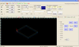

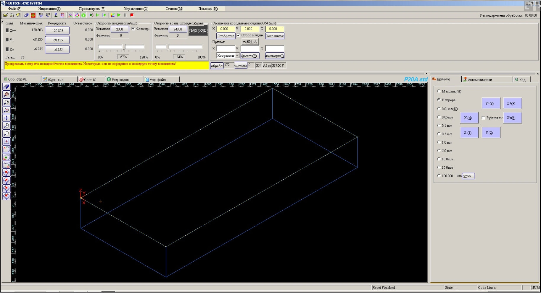

Нашел на али плату MULTECH.
Screenshot - 21.10.2018 , 15_07_48.png (9655 просмотров) <a class='original' href='./download/file.php?id=148807&mode=view' target=_blank>Загрузить оригинал (436.4 КБ)</a>
Интересно можно ли софт от нее как-нибудь к плате Ncstudio прикрутить? Ну типа подмены драйвера или иным способом.
Или все же плата родная необходима.

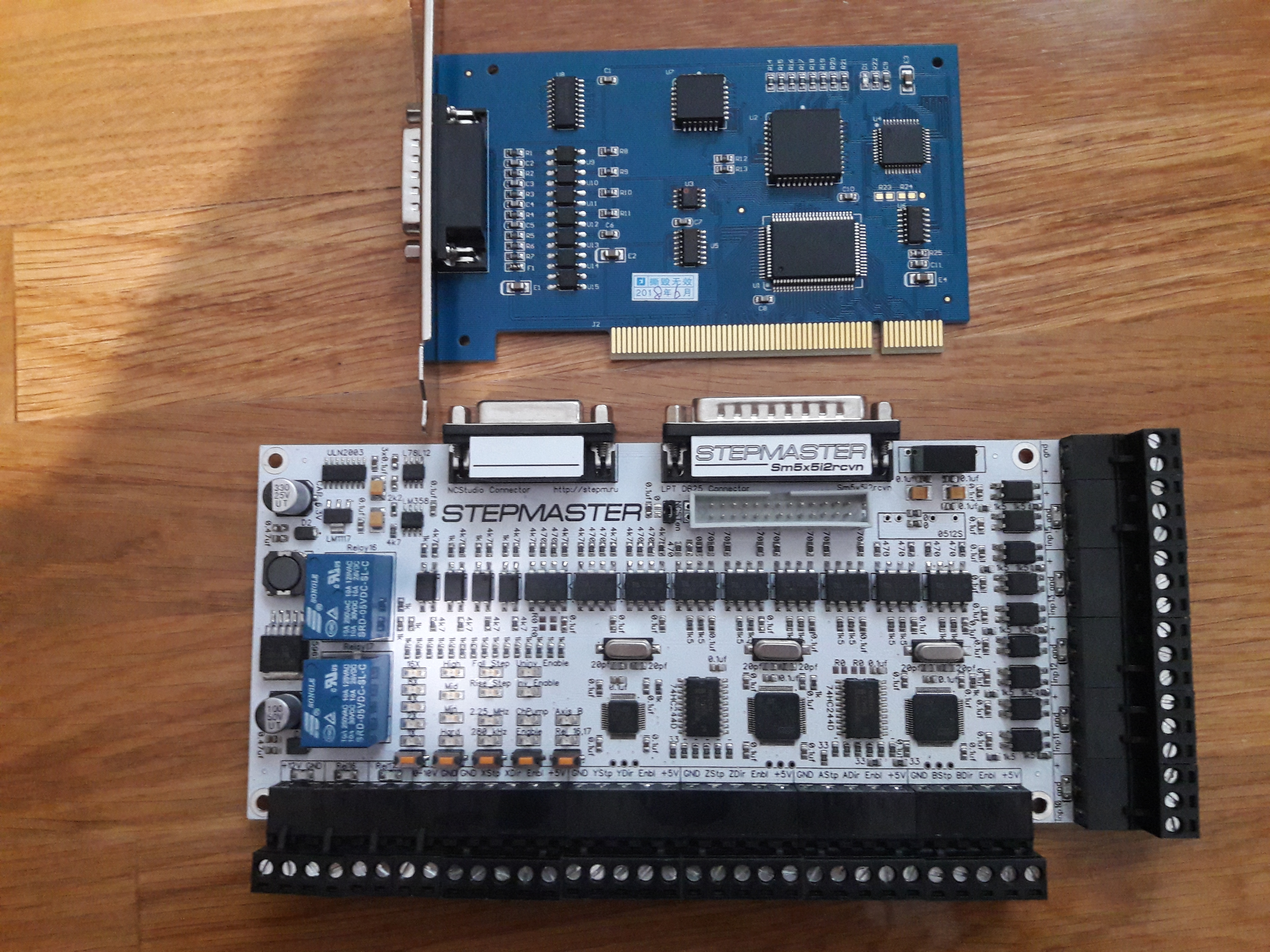

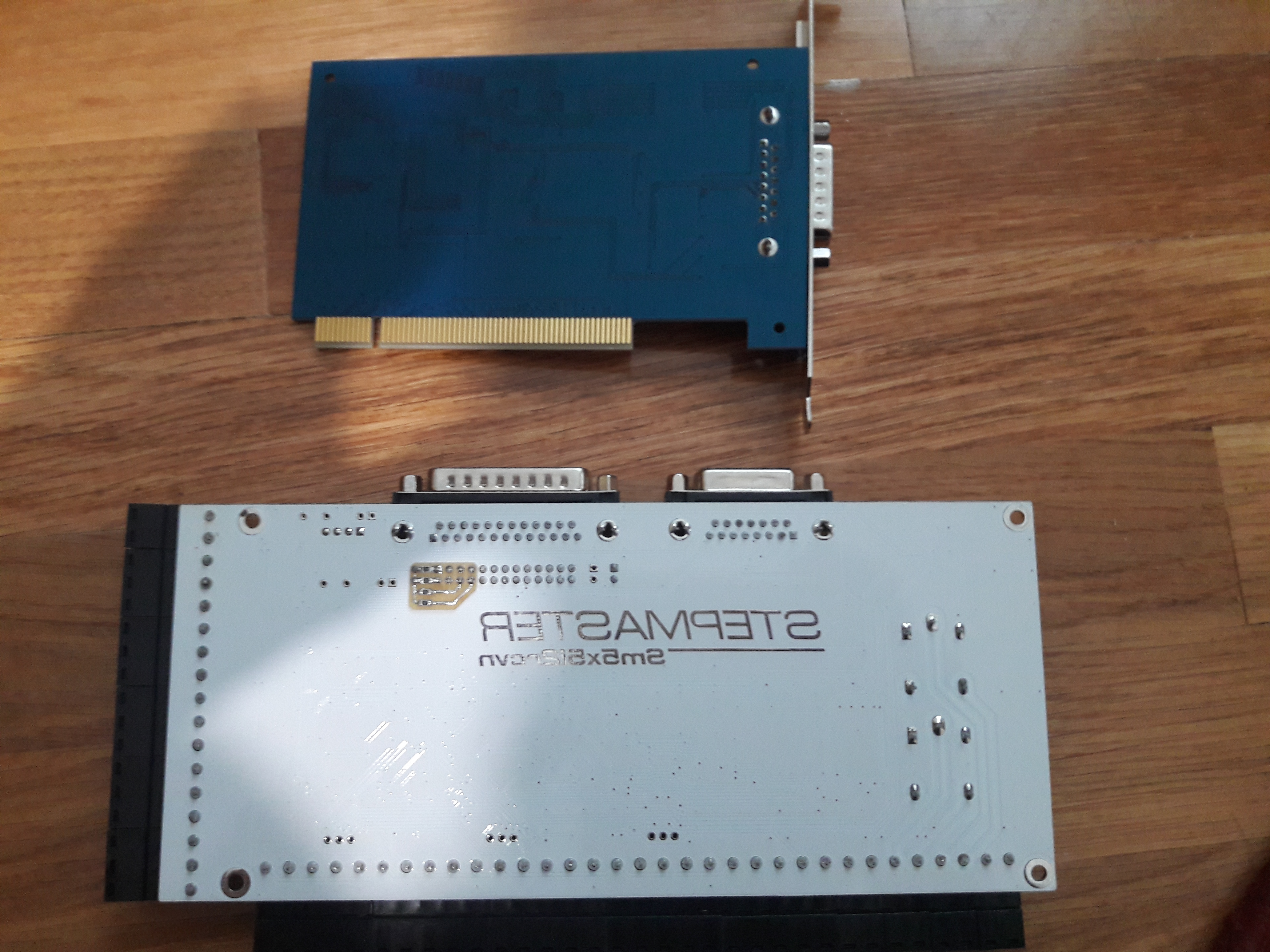

michael-yurov писал(а):У левой (DIP) выходы типа "открытый коллектор", а у правой (SMD) обычный TTL 5V.
Стабильность работы в связке с вашей платой, или же вообще какие то приимущества первого над вторым имееются? У Славика я взял такую.
646799746-1149994719.jpg (8486 просмотров) <a class='original' href='./download/file.php?id=157115&mode=view' target=_blank>Загрузить оригинал (291.32 КБ)</a>
Re: Ncstudio 5.5.60
Coffeein писал(а):Стабильность работы в связке с вашей платой, или же вообще какие то приимущества первого над вторым имееются? У Славика я взял такую.
Были проблемы с прежними версиями степмастера и вот этой новой ncstudio. Проблема заключалась в том, что переключение между NCStudio и LPT входом на степмастере не всегда работало корректно, когда оба кабеля подключены к степмастеру. Сейчас в степмастерах эта проблема устранена, и обе платы NCStudio должны быть полностью совместимы. Но у тебя может быть еще старая версия.
Отличить можно по трехконтактному разъему, где установлен джампер, и по номиналами резисторов около входа NCStudio.
