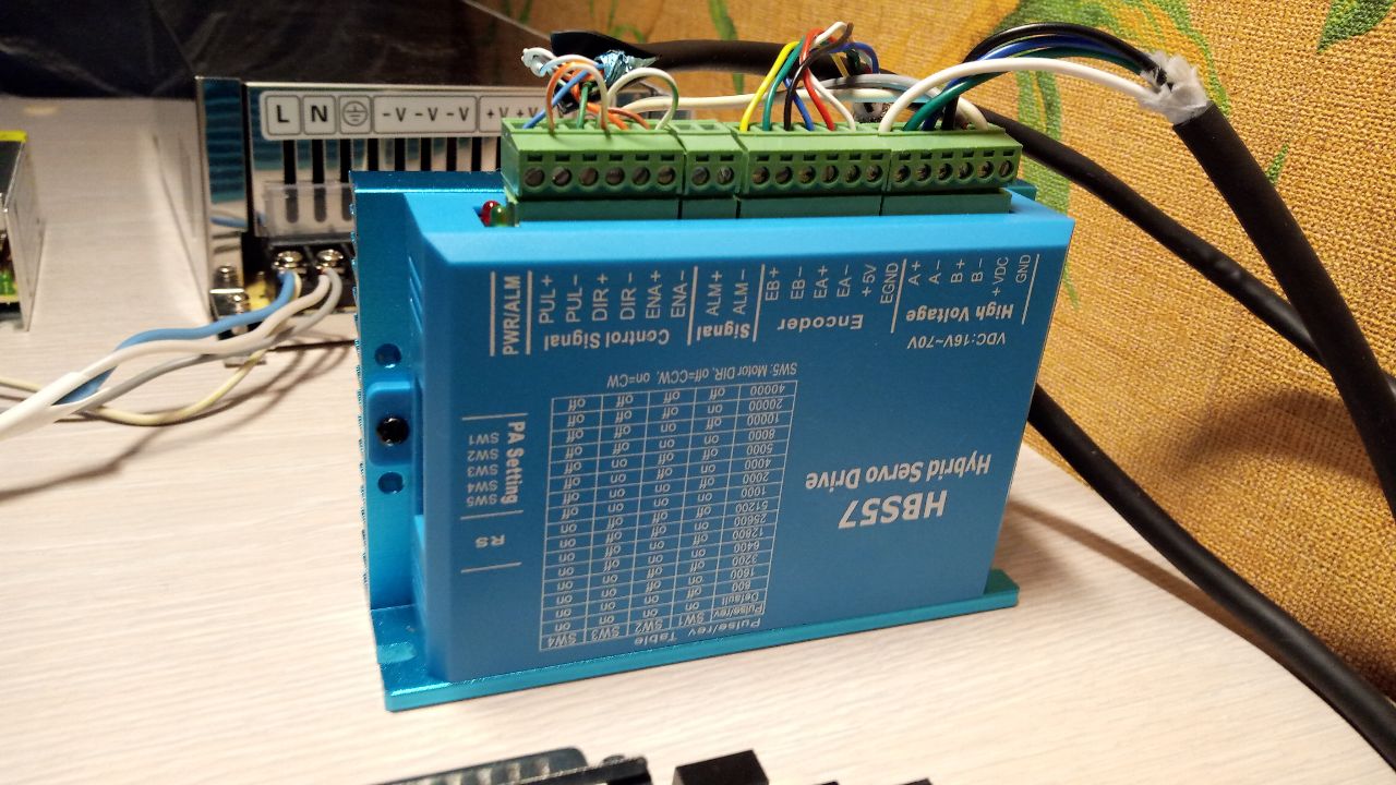

Ткните пожалуйста может что не так по подключению степмастера к студии. Предполагаю какой-то косяк с енаблом пробовал отключать и инвестировал сигнал на степмастере.

так нет в студии энабла. сделайте так чтоб включался привод при подаче питания. Честно говоря кроме случая с приводом поворотной оси или шпинделя токарного - чтоб на включенном станке ручкой патрон покрутить - вообще не вижу смысла в энабле, мое личное мнение.

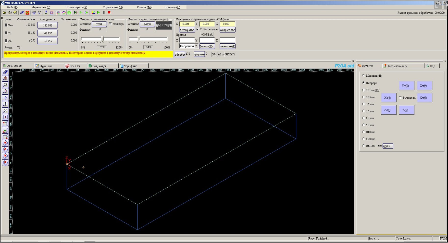

Нашел на али плату MULTECH.
Screenshot - 21.10.2018 , 15_07_48.png (9725 просмотров) <a class='original' href='./download/file.php?id=148807&mode=view' target=_blank>Загрузить оригинал (436.4 КБ)</a>
Интересно можно ли софт от нее как-нибудь к плате Ncstudio прикрутить? Ну типа подмены драйвера или иным способом.
Или все же плата родная необходима.

Стоит раза в 4 дороже, плюсы какие? Из за ПО дороже?

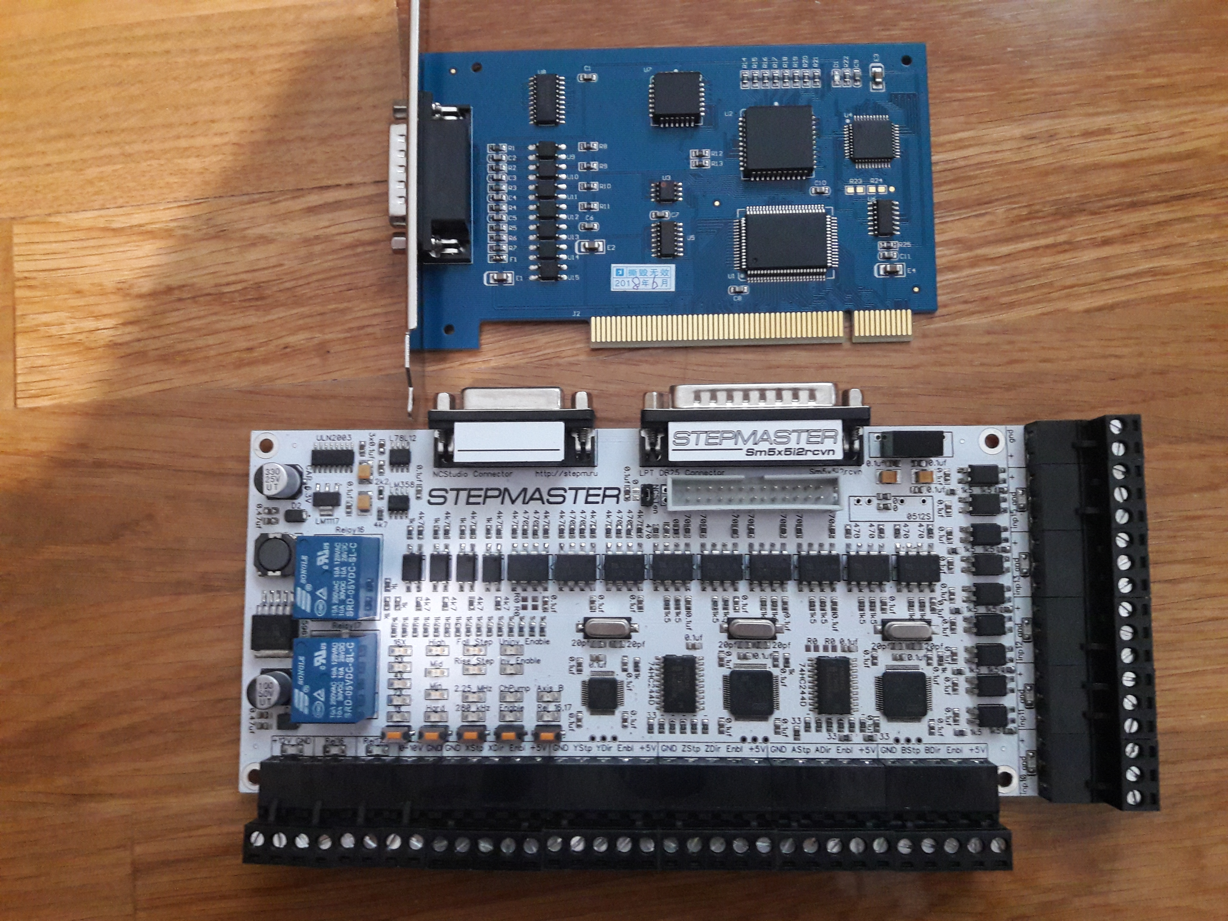

michael-yurov писал(а):У левой (DIP) выходы типа "открытый коллектор", а у правой (SMD) обычный TTL 5V.
Стабильность работы в связке с вашей платой, или же вообще какие то приимущества первого над вторым имееются? У Славика я взял такую.
646799746-1149994719.jpg (8556 просмотров) <a class='original' href='./download/file.php?id=157115&mode=view' target=_blank>Загрузить оригинал (291.32 КБ)</a>
Re: Ncstudio 5.5.60
Coffeein писал(а):Стабильность работы в связке с вашей платой, или же вообще какие то приимущества первого над вторым имееются? У Славика я взял такую.
Были проблемы с прежними версиями степмастера и вот этой новой ncstudio. Проблема заключалась в том, что переключение между NCStudio и LPT входом на степмастере не всегда работало корректно, когда оба кабеля подключены к степмастеру. Сейчас в степмастерах эта проблема устранена, и обе платы NCStudio должны быть полностью совместимы. Но у тебя может быть еще старая версия.
Отличить можно по трехконтактному разъему, где установлен джампер, и по номиналами резисторов около входа NCStudio.

Джампер стоит. Но там только два контакта. Получается плата не старая, будет дружить?

Coffeein писал(а):Джампер стоит. Но там только два контакта. Получается плата не старая, будет дружить?
Переключаться между NCStudio и LPT не получится с помощью джампера.
И есть опасения, что могли попасться некачественные оптопары. Такое было с белыми платами. Если обнаружишь смещения координат при работе — сообщи. Отправлю замену. Белых плат осталось не много. Почти все я заменил на черные.
Ну, или можно оптопары на этой плате заменить на качественные.

один похожий комплект работает. Не заметил смещений. Единственное что там не соединен кабель широкий на степмастере. Получается нет необхомости наличия LPT на ПК.
Re: Ncstudio 5.5.60
Coffeein писал(а):один похожий комплект работает. Не заметил смещений.
В этой партии иногда попадались рабочие, но бракованные оптопары. Выявить их крайне сложно, если не знать, что и как искать.
Если нет проблем в работе, то и хорошо. А если есть подозрения, то стоит заменить оптопары.
Coffeein писал(а):Единственное что там не соединен кабель широкий на степмастере. Получается нет необхомости наличия LPT на ПК.
Если не использовать LPT, то никаких проблем с новой версией платы Ncstudio не будет, т.к. не будет необходимости в переключении между входами.
