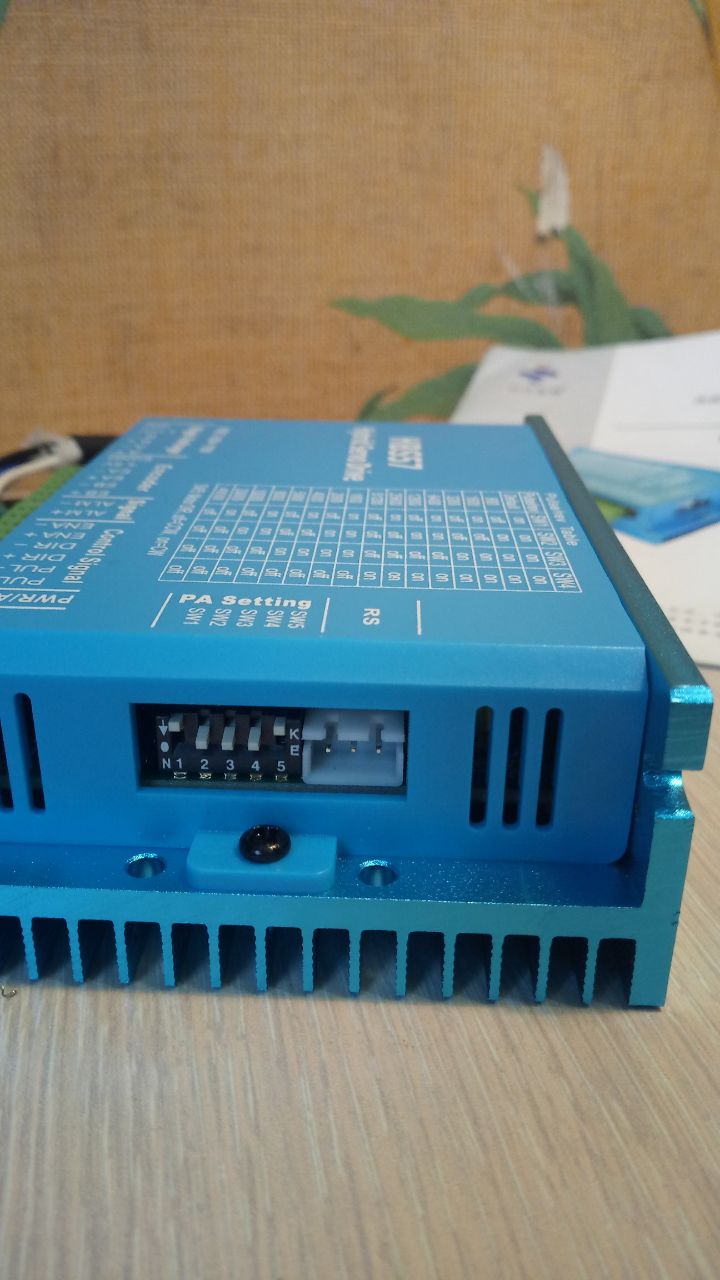

еще беда кабелем для тюнинга драйвера, не могу найти распиновку для моего разъёма, для RJ12 есть - там как раз три вывода, а вот как их соотнести с моим разъемом не пойму.
1.jpg (10004 просмотра) <a class='original' href='./download/file.php?id=145337&sid=5e5601347f7e653a06617944d916a60d&mode=view' target=_blank>Загрузить оригинал (41.44 КБ)</a>
photo5212955704879589737.jpg (10004 просмотра) <a class='original' href='./download/file.php?id=145338&sid=5e5601347f7e653a06617944d916a60d&mode=view' target=_blank>Загрузить оригинал (94.7 КБ)</a>

У Тенгеля в теме где-то есть распиновка. С картинками, чего куда...

В теме магазина? быстро пробежался ничего не нашел.
