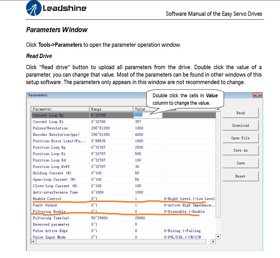

al_us
Сообщения: 442
Репутация: 115
Re: Ncstudio 5.5.60
Сообщение al_us »
если отрубать Enable в настройках в двух местах?
2.jpg (9996 просмотров) <a class='original' href='./download/file.php?id=145336&sid=51d7e9287d65e4c9ab7775e823c190ce&mode=view' target=_blank>Загрузить оригинал (215.79 КБ)</a>
еще беда кабелем для тюнинга драйвера, не могу найти распиновку для моего разъёма, для RJ12 есть - там как раз три вывода, а вот как их соотнести с моим разъемом не пойму.

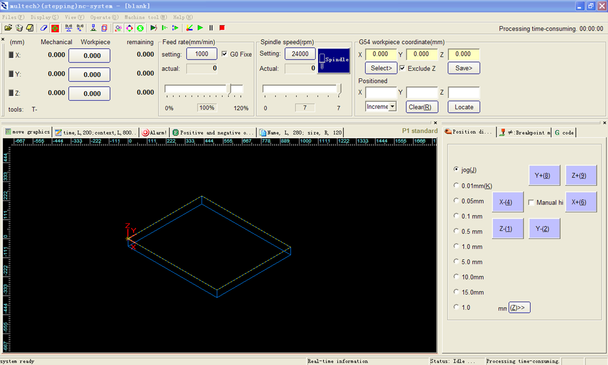

Нашел на али плату MULTECH.
Screenshot - 21.10.2018 , 15_07_48.png (9682 просмотра) <a class='original' href='./download/file.php?id=148807&sid=51d7e9287d65e4c9ab7775e823c190ce&mode=view' target=_blank>Загрузить оригинал (436.4 КБ)</a>
Интересно можно ли софт от нее как-нибудь к плате Ncstudio прикрутить? Ну типа подмены драйвера или иным способом.
Или все же плата родная необходима.

Стоит раза в 4 дороже, плюсы какие? Из за ПО дороже?

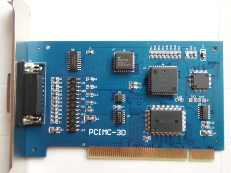

michael-yurov писал(а):У левой (DIP) выходы типа "открытый коллектор", а у правой (SMD) обычный TTL 5V.
Стабильность работы в связке с вашей платой, или же вообще какие то приимущества первого над вторым имееются? У Славика я взял такую.
646799746-1149994719.jpg (8513 просмотров) <a class='original' href='./download/file.php?id=157115&sid=51d7e9287d65e4c9ab7775e823c190ce&mode=view' target=_blank>Загрузить оригинал (291.32 КБ)</a>
Re: Ncstudio 5.5.60
Coffeein писал(а):Стабильность работы в связке с вашей платой, или же вообще какие то приимущества первого над вторым имееются? У Славика я взял такую.
Были проблемы с прежними версиями степмастера и вот этой новой ncstudio. Проблема заключалась в том, что переключение между NCStudio и LPT входом на степмастере не всегда работало корректно, когда оба кабеля подключены к степмастеру. Сейчас в степмастерах эта проблема устранена, и обе платы NCStudio должны быть полностью совместимы. Но у тебя может быть еще старая версия.
Отличить можно по трехконтактному разъему, где установлен джампер, и по номиналами резисторов около входа NCStudio.

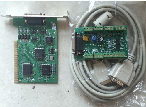

Coffeein
Сообщения: 2124
Репутация: 291
Re: Ncstudio 5.5.60
Сообщение Coffeein »
Джампер стоит. Но там только два контакта. Получается плата не старая, будет дружить?
20190215_110402.jpg (8508 просмотров) <a class='original' href='./download/file.php?id=157116&sid=51d7e9287d65e4c9ab7775e823c190ce&mode=view' target=_blank>Загрузить оригинал (4.45 МБ)</a>
20190215_110414.jpg (8508 просмотров) <a class='original' href='./download/file.php?id=157117&sid=51d7e9287d65e4c9ab7775e823c190ce&mode=view' target=_blank>Загрузить оригинал (3.69 МБ)</a>
Re: Ncstudio 5.5.60
Coffeein писал(а):Джампер стоит. Но там только два контакта. Получается плата не старая, будет дружить?
Переключаться между NCStudio и LPT не получится с помощью джампера.
И есть опасения, что могли попасться некачественные оптопары. Такое было с белыми платами. Если обнаружишь смещения координат при работе — сообщи. Отправлю замену. Белых плат осталось не много. Почти все я заменил на черные.
Ну, или можно оптопары на этой плате заменить на качественные.
Coffeein
Сообщения: 2124
Репутация: 291
Re: Ncstudio 5.5.60
один похожий комплект работает. Не заметил смещений. Единственное что там не соединен кабель широкий на степмастере. Получается нет необхомости наличия LPT на ПК.
Re: Ncstudio 5.5.60
Coffeein писал(а):один похожий комплект работает. Не заметил смещений.
В этой партии иногда попадались рабочие, но бракованные оптопары. Выявить их крайне сложно, если не знать, что и как искать.
Если нет проблем в работе, то и хорошо. А если есть подозрения, то стоит заменить оптопары.
Coffeein писал(а):Единственное что там не соединен кабель широкий на степмастере. Получается нет необхомости наличия LPT на ПК.
Если не использовать LPT, то никаких проблем с новой версией платы Ncstudio не будет, т.к. не будет необходимости в переключении между входами.
