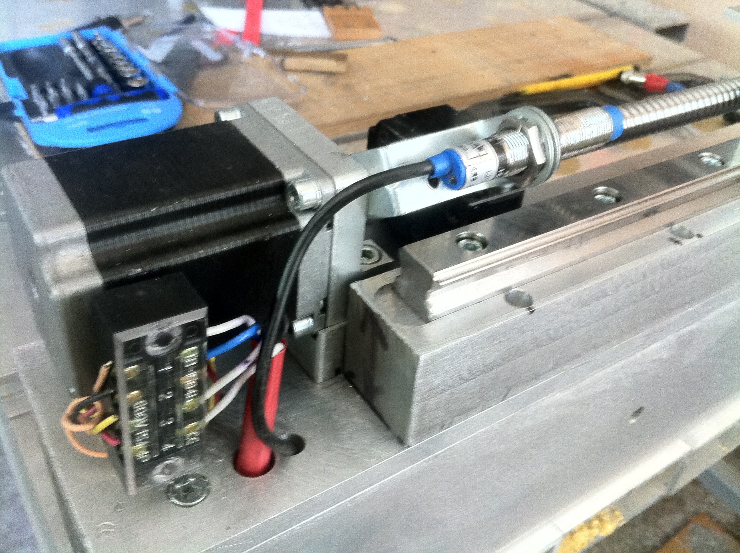

У меня такие из-за плохого контакта горели и спалили драйвер. Может были не очень хорошего качества(купил на местном радиорынке).
Драйвер починил и сделал по-другому (фото).
Может и колхоз, но контакт жесткий и легко менять мотор (концы проводов желательно обжать любыми клеммами )
Да и все это под кожухом.

Хотелосьбы красиво. Нелюблю когда некрасиво.

Ну это типа тех что у меня.
Re: Мелкий станочек 300х200х100
С разьемами снаружи все понятно. А вот что на шаговик поставить 4 пина и чтобы обжималось а не паялось.

Станки по моему не для красоты строим. Мне лично красота не сможет быть в ущерб надёжности. Понятно станок если постоянно будет качевать. Если нет, почему бы не сделать основательно. Если нужно заменить, отрезал, перепая новый и ноль проблем.
Не в ущерб но и убожества быть недолжно. Паять доаустимо там где оно не мешает разборке. Тут провода пронизаны через кучу деталей и если я запаяю наглухо то разобрать станок будет нельзя. Ну и обжимать клемы жена умеет а паять учить надо.

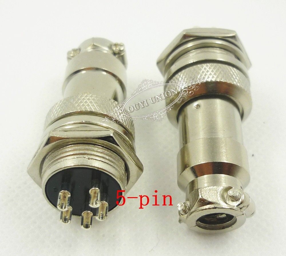

А если для корпуса вот такие: http://www.ebay.com/itm/261422325146?_t ... EBIDX%3AIT
А для самих движком можно попробовать "молексы" от пяти дюймовых устройств. Как раз четыре контакта и под обжимку.

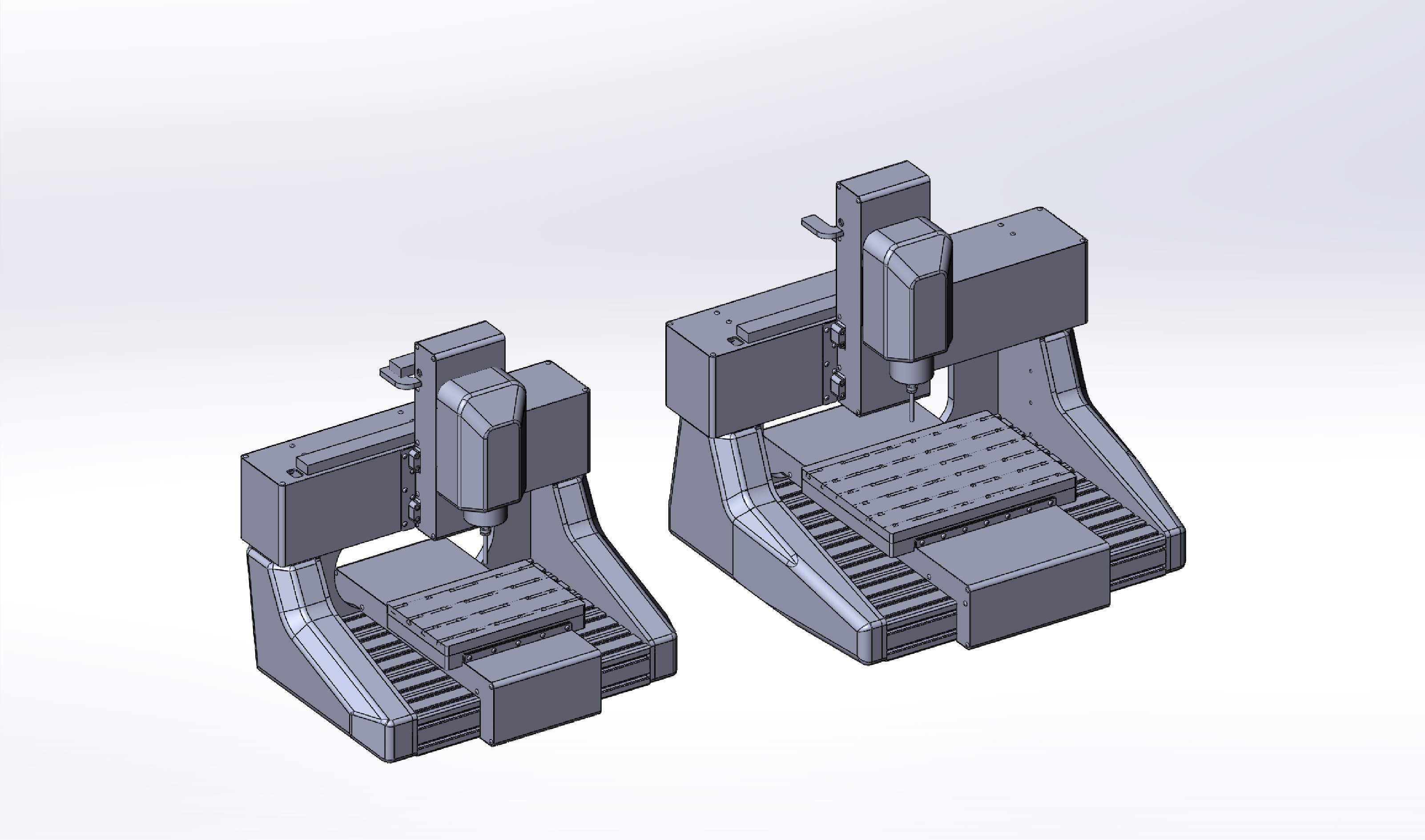

сваял старшего брата с полем 400х300х150 когда будет движуха по стройке вынесу в отдельную тему чтобы не перемешивались а то он хоть и на основе мелкого но есть отличи в конструктиве небольшие.

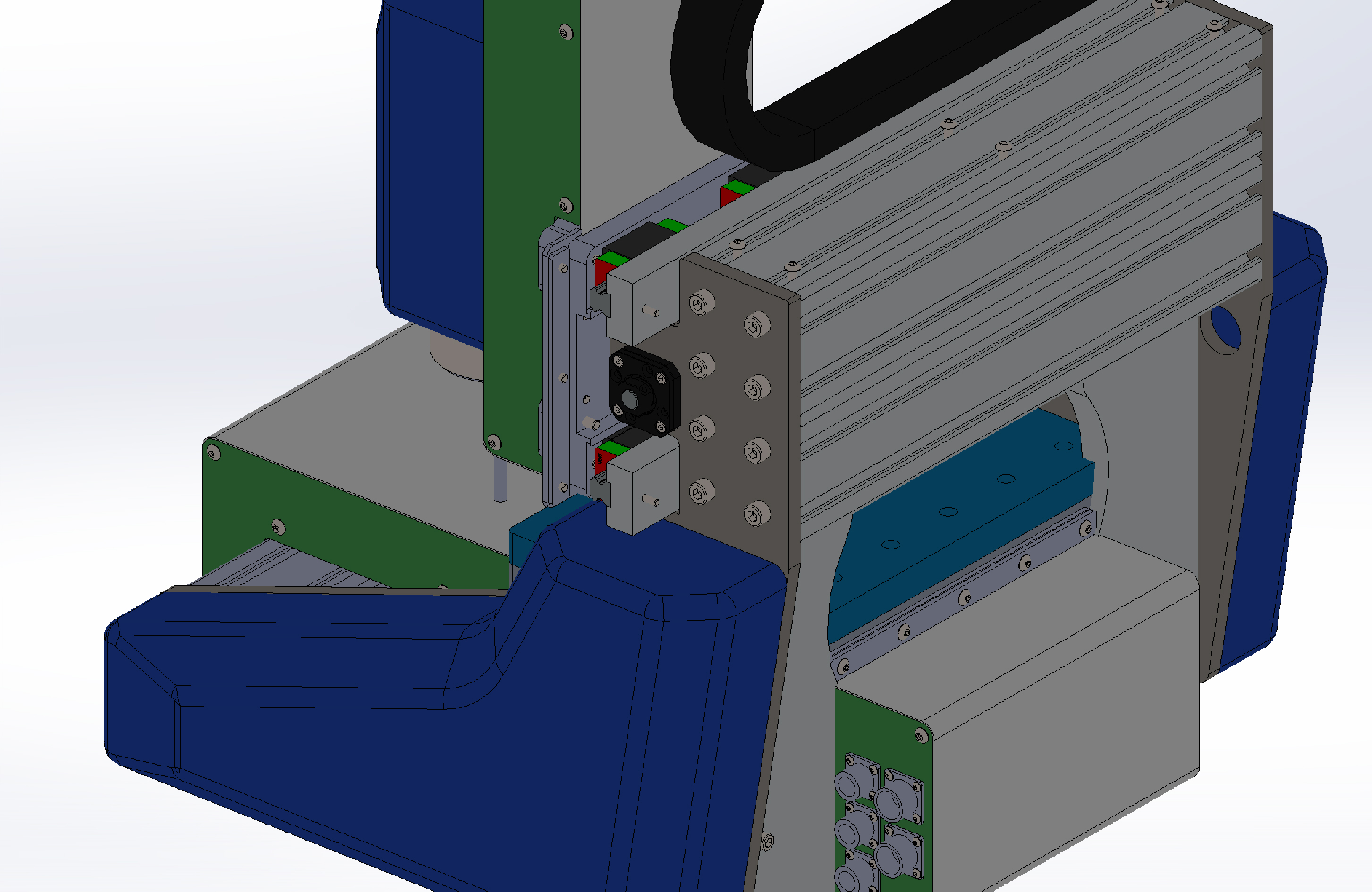

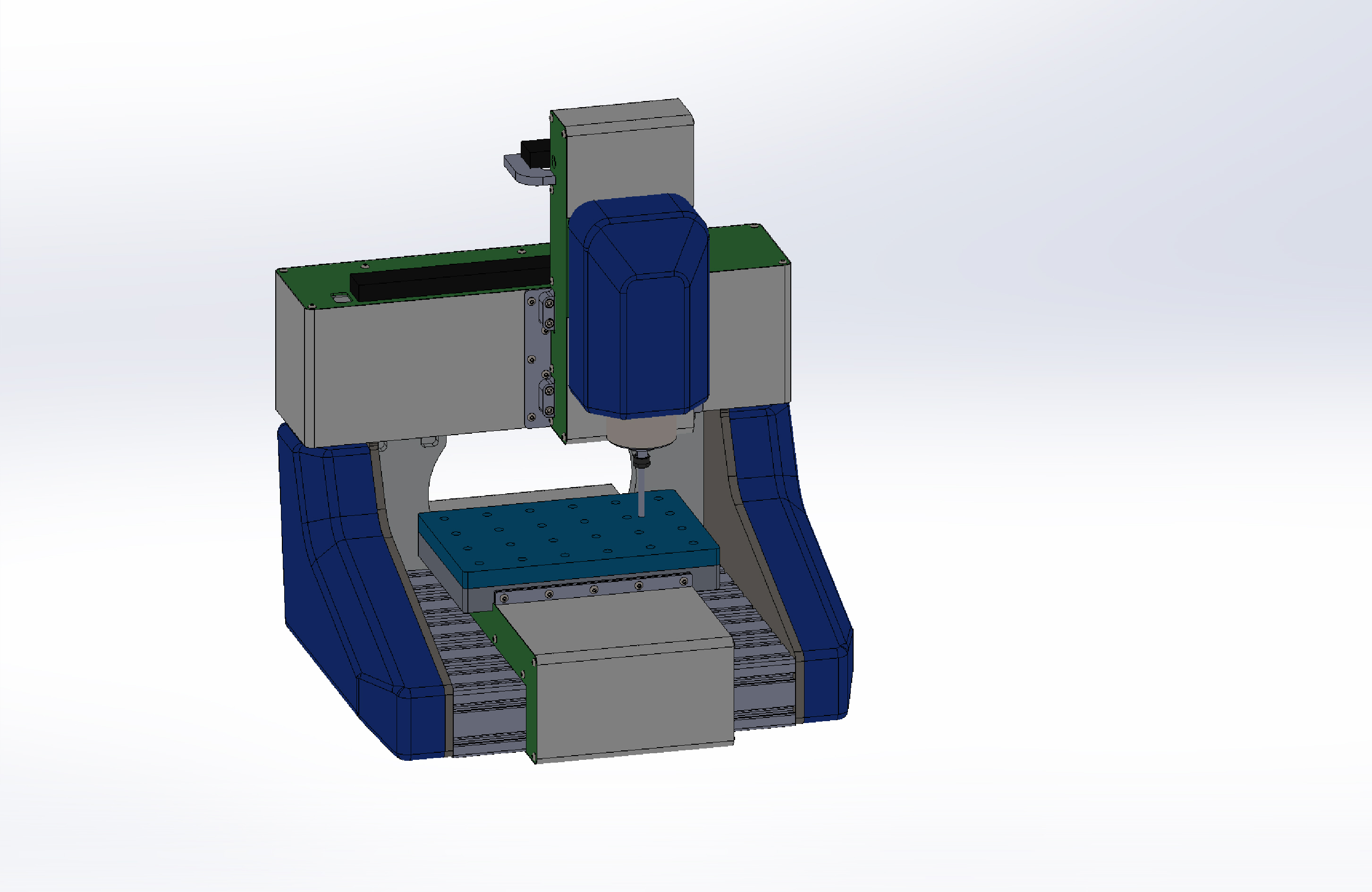

сейчас наверно полетят тапки от теоретиков. но блин мне нравится то что я сотворил. от профилей мелкого отрезал целых 100мм из 500. моя ненависть к длинным балкам дает свои плоды. да на вид немного извратно но главное каретка в крайнем положении все еще находится напротив последнего болта который крепит рельс в профиль. тоесть потери жесткости в крайнем положении быть не должно. но зато все профиля укоротились а чем короче тем крепче особенно касаемо балки.

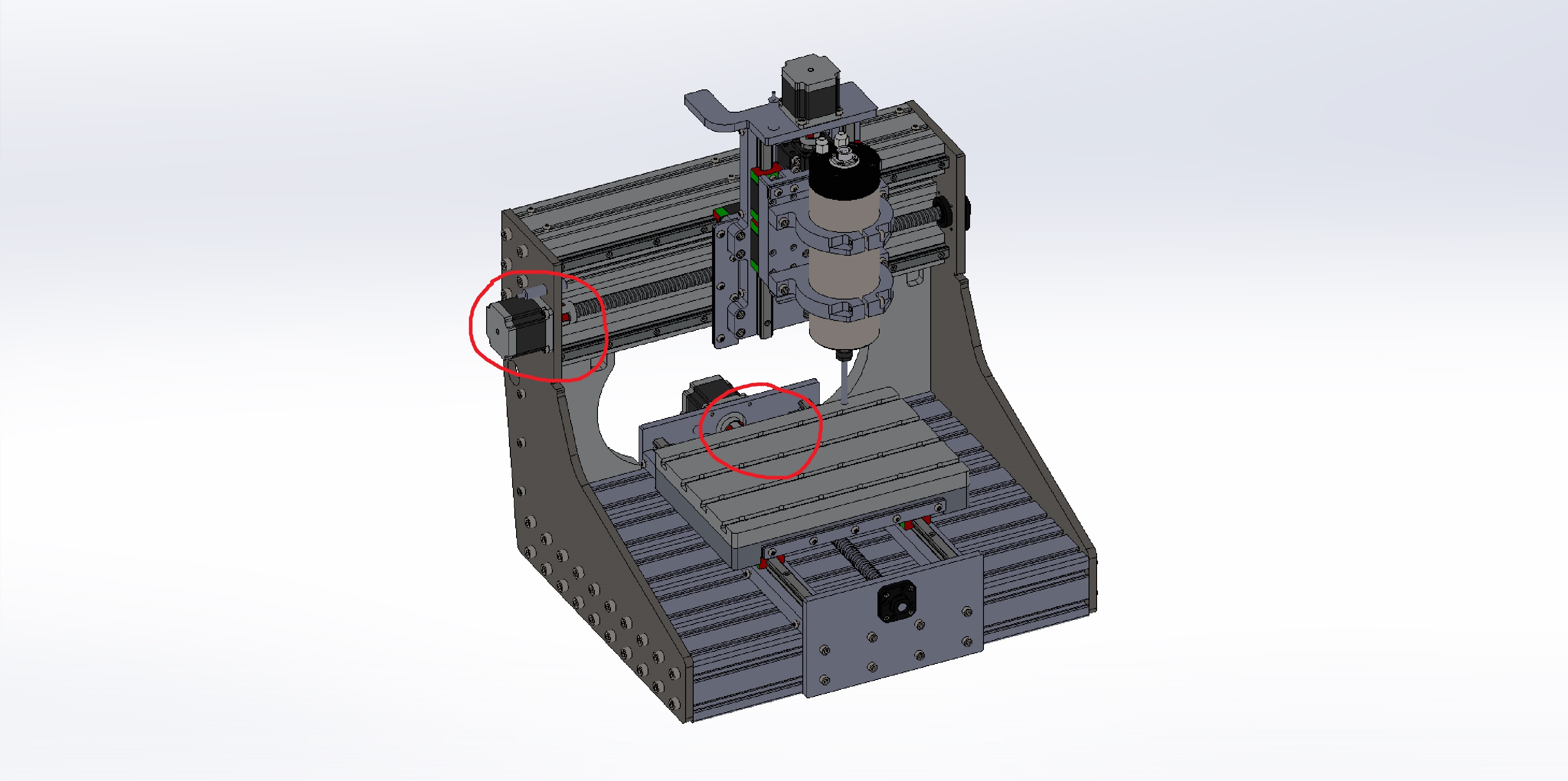

Эмм... опоры упразднены? :thinking:
Да и зачем они там? Самый длинный винт 370мм. А опоры туда нужно хитрые самодельные. Стандартные неподходят. Стандартные тока еслиишаговик выносить на стойках а он за собой защиту потянет и будет УГ. Лучше на эти деньги хорошие муфты поставить.
Константин23
Сообщения: 470
Репутация: 62
Откуда: Krasnodar
Сообщение Константин23 »
Так вот же
Никак не сочиню ничо нормального
Из-за F-опор апедикс длинный получается....ШД+держатель ШД+опора
Если 76 мотор ,то выходит около 150мм
Сталь 10-ка....особо опору не закопаешь
У меня чуть подлиннее винты (поле 300х400)
Без опор сыкатно как-то :?
И какие муфты могут спасти?
frezeryga писал(а): А опоры туда нужно хитрые самодельные. Стандартные неподходят.
Точно! Пошел рисовать)
Самодельная опора с подшипником радиальным сделанная в нужную высоту и с нужным креплением. По сути плоская деталь из листа 15-20мм либо стандартнаяопора сфрезерованная по высоте.
400х300 у меня тоже без опор. Муфта любая главное чтобы отверстия в ней были соосны. Китайские этим грешат. Потому либо брать брендовую муфту либо брать китайскую с минимальноно диаметра посадками и самому растачивать.
