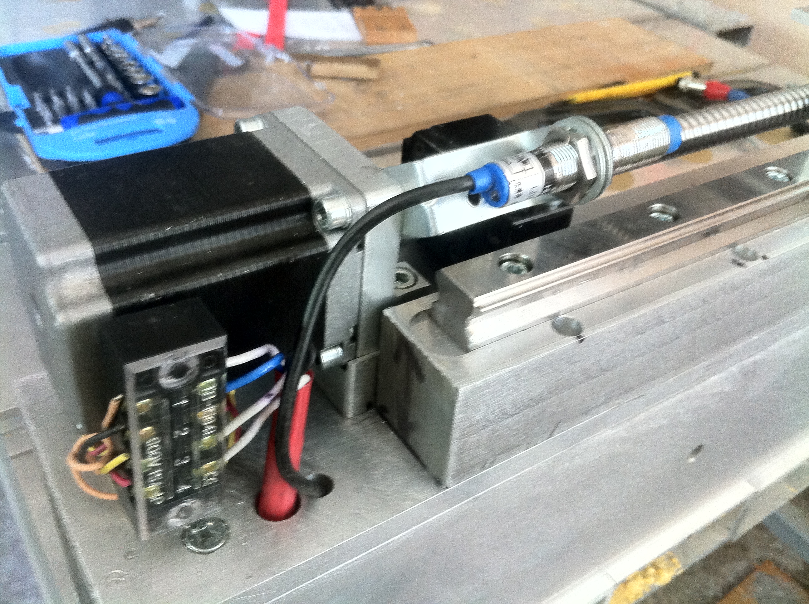

У меня такие из-за плохого контакта горели и спалили драйвер. Может были не очень хорошего качества(купил на местном радиорынке).
Драйвер починил и сделал по-другому (фото).
Может и колхоз, но контакт жесткий и легко менять мотор (концы проводов желательно обжать любыми клеммами )
Да и все это под кожухом.

Хотелосьбы красиво. Нелюблю когда некрасиво.

ежели шоб красиво было то у меня есть разьемы вот такого плана http://www.tme.eu/ru/details/c16-1-3104 ... 6-110-10/и к ним мама панельного монтажа http://www.tme.eu/ru/details/c01610g006 ... 06-000-12/
7-ми пиновые или 4-х пиновые на выбор.....
Re: Мелкий станочек 300х200х100
Ну это типа тех что у меня.
С разьемами снаружи все понятно. А вот что на шаговик поставить 4 пина и чтобы обжималось а не паялось.

Станки по моему не для красоты строим. Мне лично красота не сможет быть в ущерб надёжности. Понятно станок если постоянно будет качевать. Если нет, почему бы не сделать основательно. Если нужно заменить, отрезал, перепая новый и ноль проблем.
Не в ущерб но и убожества быть недолжно. Паять доаустимо там где оно не мешает разборке. Тут провода пронизаны через кучу деталей и если я запаяю наглухо то разобрать станок будет нельзя. Ну и обжимать клемы жена умеет а паять учить надо.
