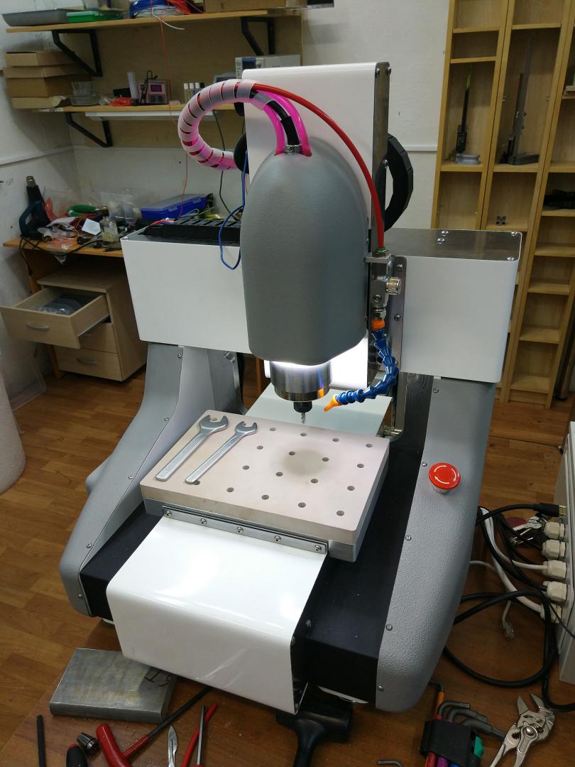

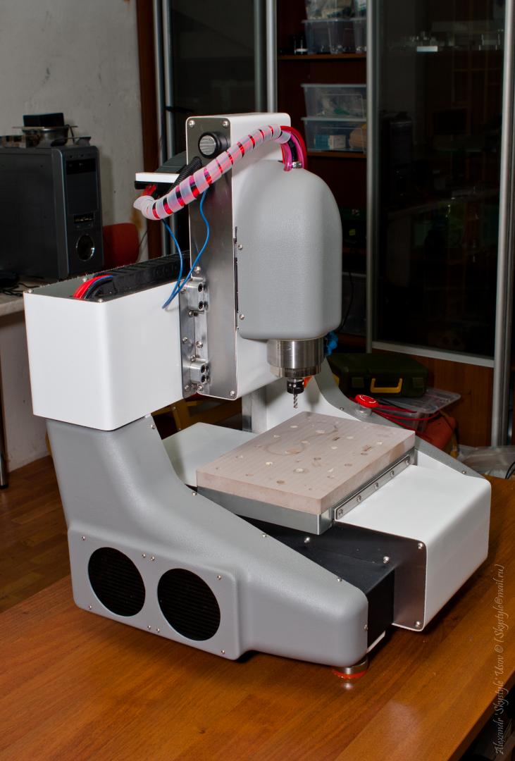

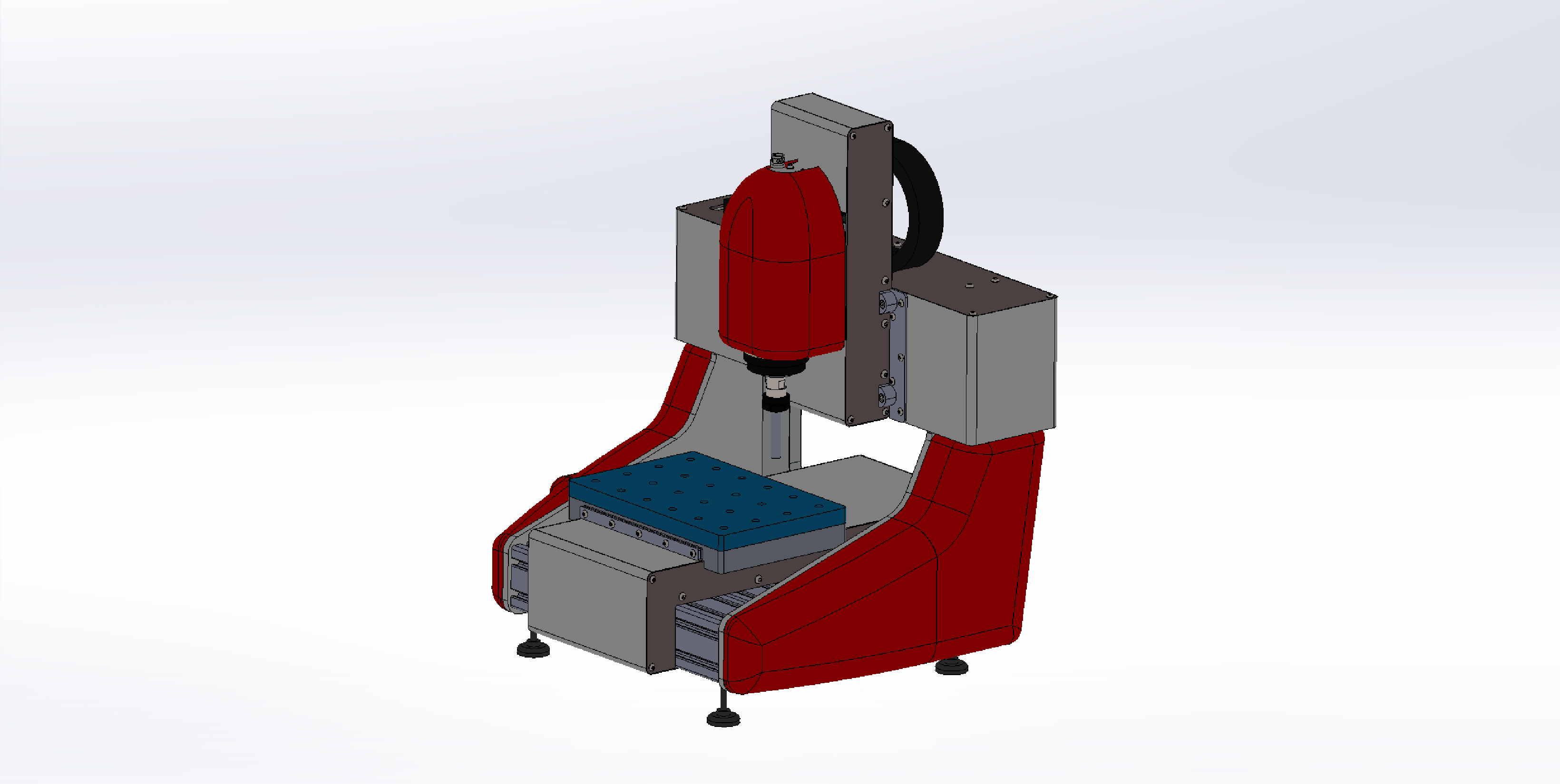

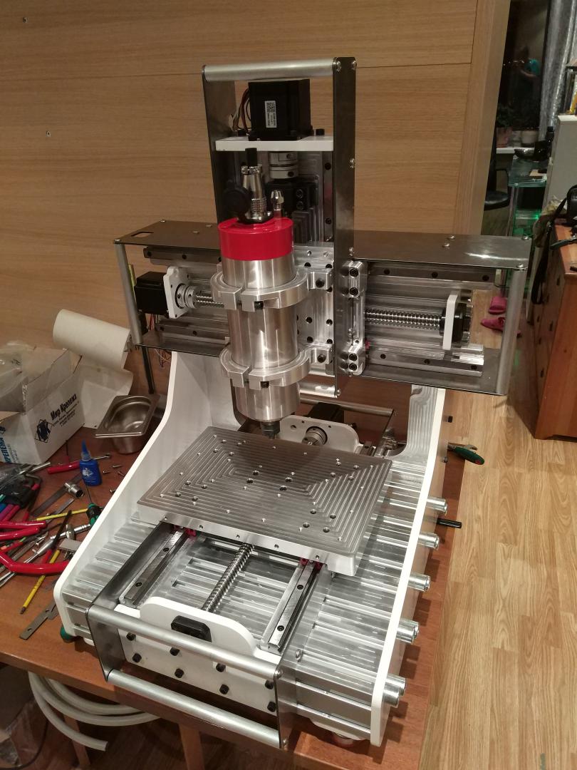

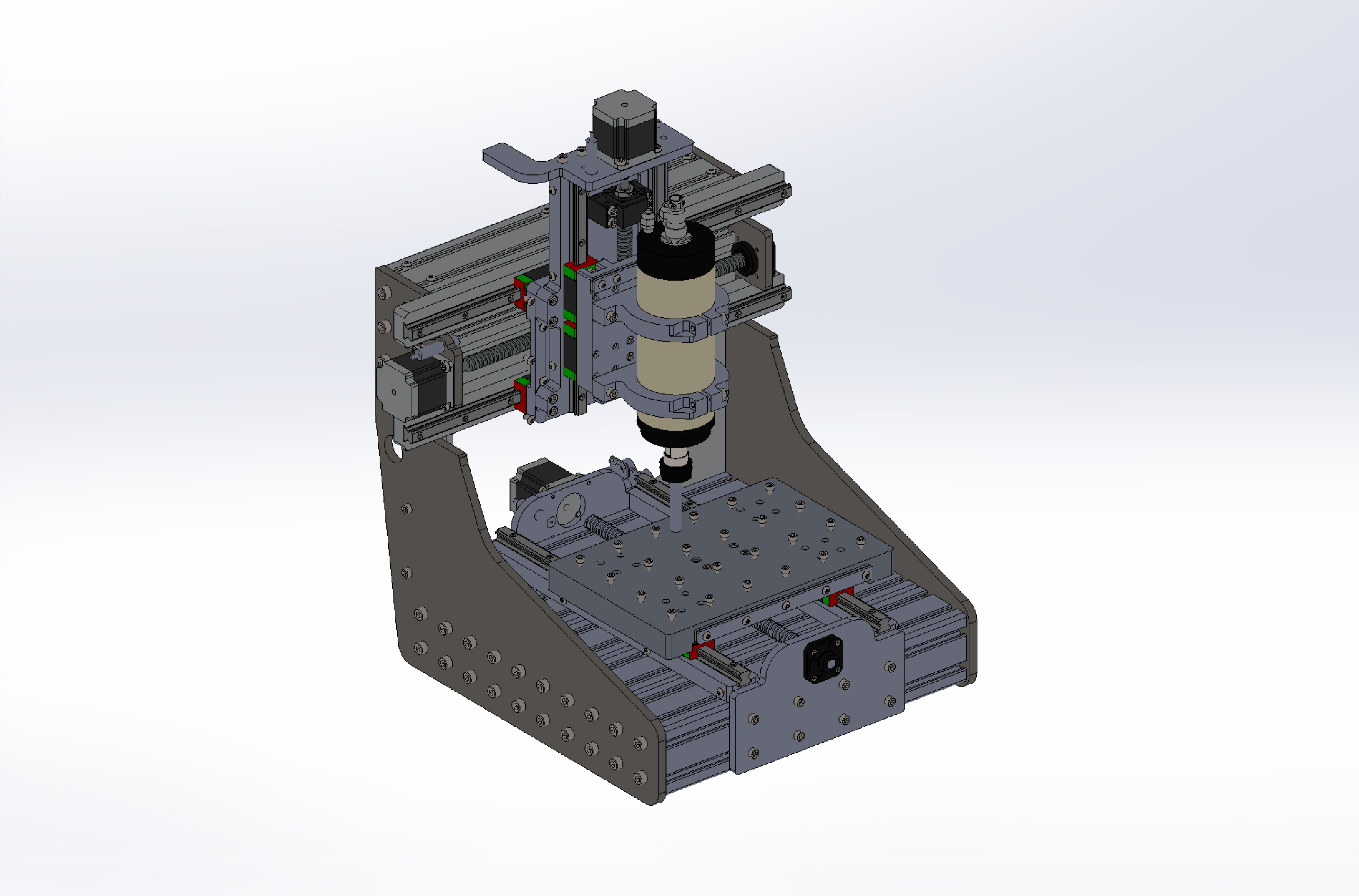

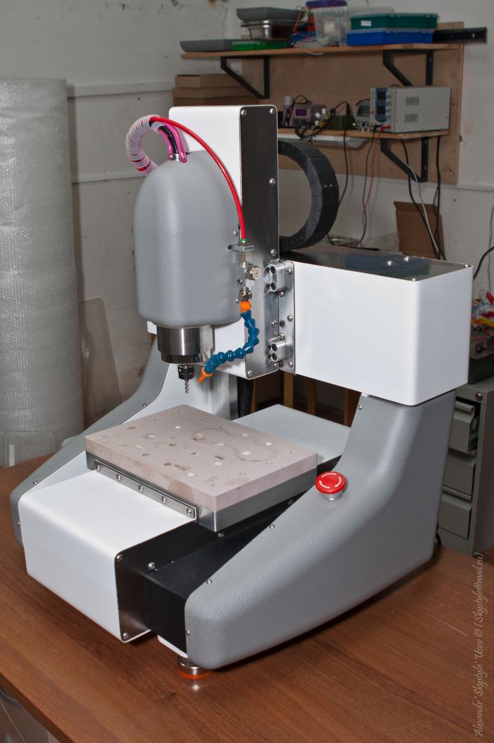

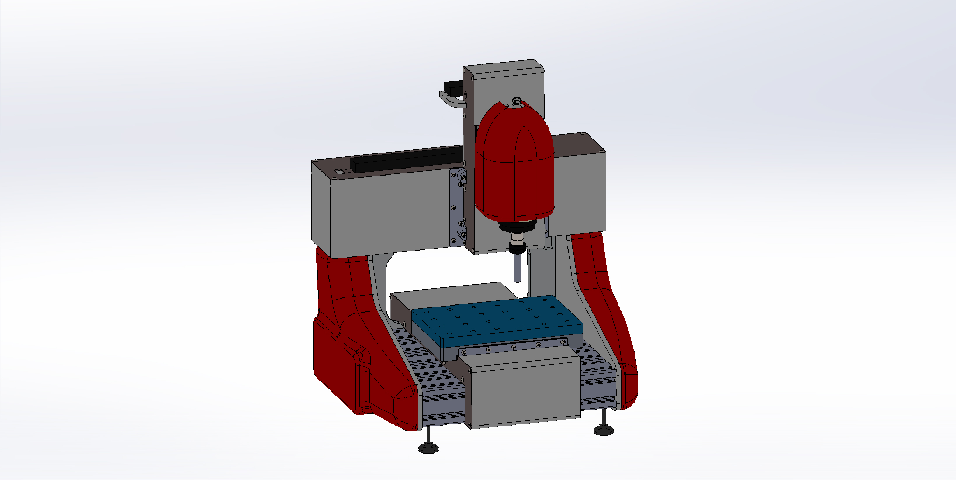

давно хотел сделать уменьшеную версию своего станка с подвижным столом.
рабочее поле- 300х200х100
назначение- пилить мелочевку из цветнины.
станина- основание и балка- профиль 80х80 всего 7 кусков по 500мм. стойки портала и все что на картинке тонкое- сталь 10мм лазерная резка. проставки рельсов,детали оси Z,кронштейны гаек,хомуты шпинделя,стол- дюраль фрезеровка. пластины защиты (зеленые)- нержавейка лазерная резка. кожухи (синие) ABS пластик термовакумная формовка.
механика- рельсы- HIWIN 15е. швп- TBI 16e. опоры- SYK 12e моторы- шаговики NEMA 23 56мм. шпиндель- водянка 1.5квт 80мм.
электроника- управление степмастер драйвера лидшайны наверно. кто разбирается посоветуйте драйвера и бп какие лучше ставить?

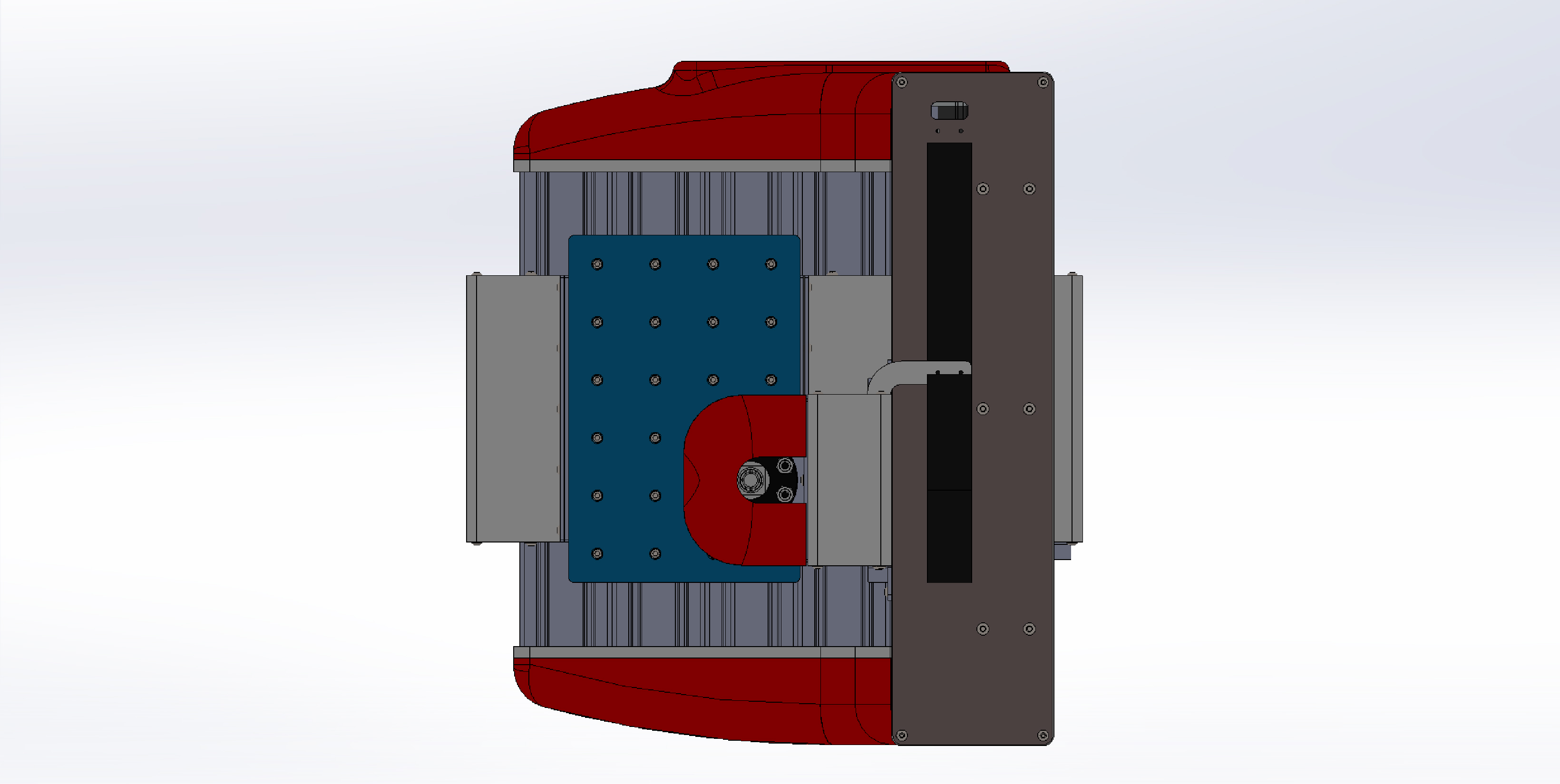

станина сконструирована так что требования к точности изготовления деталей минимальные все двигается выставляется и при желании собирается ровно. отвецтвенные только 11 фрезерованных деталей. из особенностей впервые смог впихнуть прямой привод под ленточную защиту также изменен маршрут ленты оси Z что позволило сделать нормальные ребра стоек портала. также решил попробовать заказать кожухи на термовакумную формовку вроде как услуга доступная и результат неплохой. станок относительно бюджетный потому шел на некотрые компромисы раде упрощения конструкции. из основного это отказ от ремней и по одной опоре на швп.

Понравилась реализация защиты оси Z, только мне кажется, движок может греться. Он получается полностью закрыт, конвекции никакой. Понятно, часть тепла возьмет плита крепления, но она тоже получается закрыта, а шаговые моторы греются прилично, теплу деваться некуда. Надо бы отверстия для вентиляции, или выпустить за пределы защиты плиту крепления в качестве теплоотвода. Хотя на практике может оказаться все нормально.

Z_Anatoliy писал(а):движок может греться.
А может и не греться. Не знаю Stepmasterа заслуга или нет, но у меня движки вообще не греются...
Re: Мелкий станочек 300х200х100
Да и пусть греется они это любят и живут норм. Ну и добавить дырок в боковинах всегда можно. Вобщем испытания покажут.
