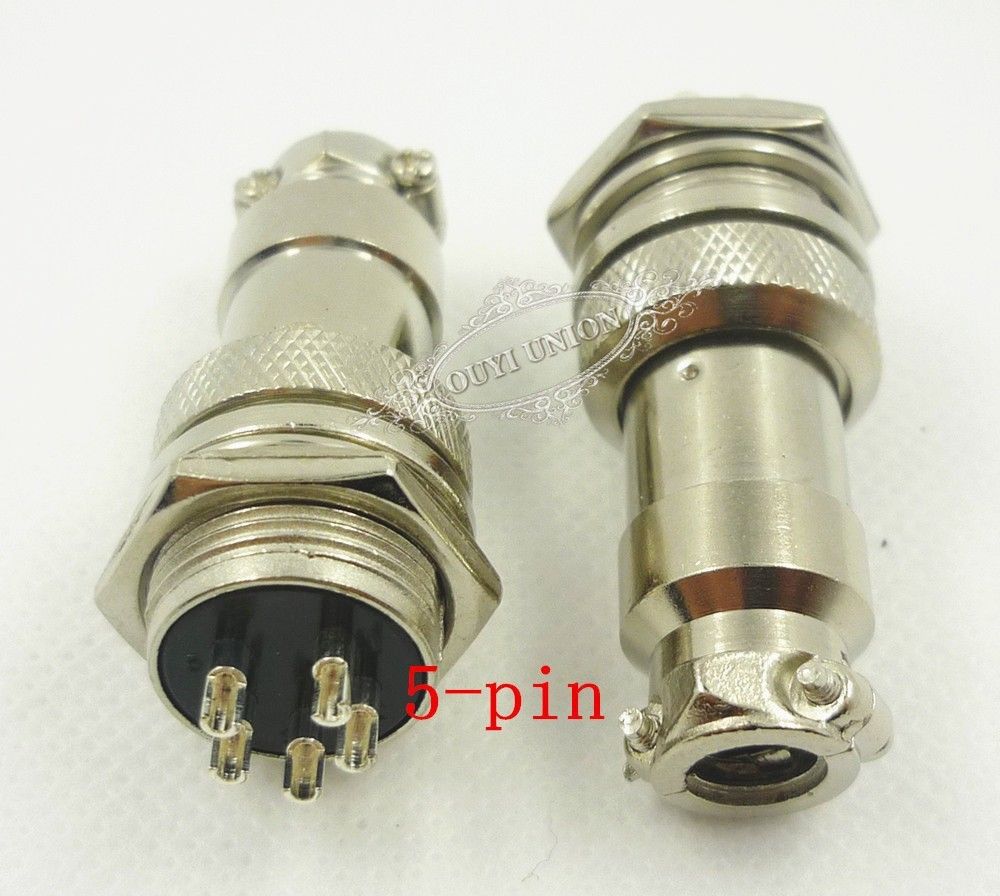

А если для корпуса вот такие: http://www.ebay.com/itm/261422325146?_t ... EBIDX%3AIT
А для самих движком можно попробовать "молексы" от пяти дюймовых устройств. Как раз четыре контакта и под обжимку.

frezeryga писал(а):Вот те на которые ссылку кидал.
Они ничем не лучше блестящих китайских.
Они кстати есть и в виде кабель-кабель.
Ershoff писал(а):Вы хотите сказать что если на них подать не 24V 60А, а 220V 4А то они будут вести себя как-то иначе ?
Да, напряжение пробоя зависит от расстояния между контактами и от материала изолятора, а в некоторых случаях ещё и от формы.
