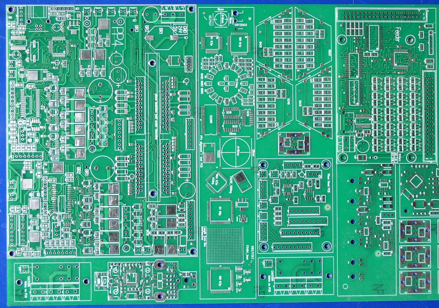

Платы для PP4.

Стоило посоветоваться. Разводка автора местами совсем кривая. Кроме того, разъемы выбраны плохие, а использовать другие во многих местах не получается из-за близкого расположения разъемов между собой.

Alex_C писал(а): Стоило посоветоваться. Разводка автора местами совсем кривая. Кроме того, разъемы выбраны плохие, а использовать другие во многих местах не получается из-за близкого расположения разъемов между собой.
Есть вариант лучше , выкладывай. Разводка у автора рабочая, хотя и кривая согласен.
В моем сообщении не сказано что это копии авторских плат.

Я не хотел обидеть, извините. Если правили, то замечательно. Я купил уже готовые платы и на них это было видно. Разъемы использовали, где подошли, типа W-хх или CWF-xx/CHU-xx . Где не подошли, аналогичные авторским WF-2/HU-2 (из компании Бурый медведь). Сборка еще не закончена, пока не до него.

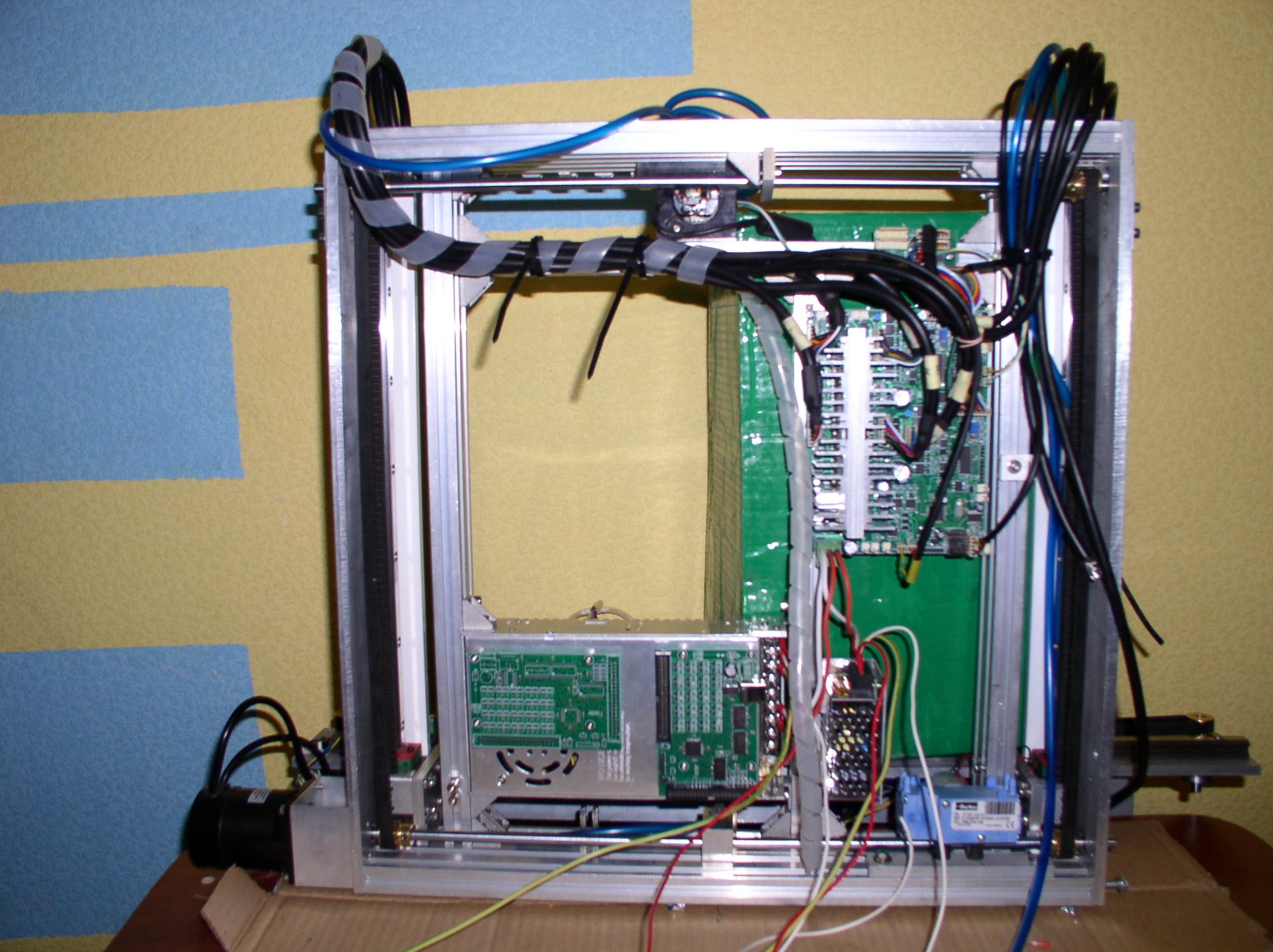

Репутация: 26
Re: vbesmens СМД установщик
Сообщение titanik71 »

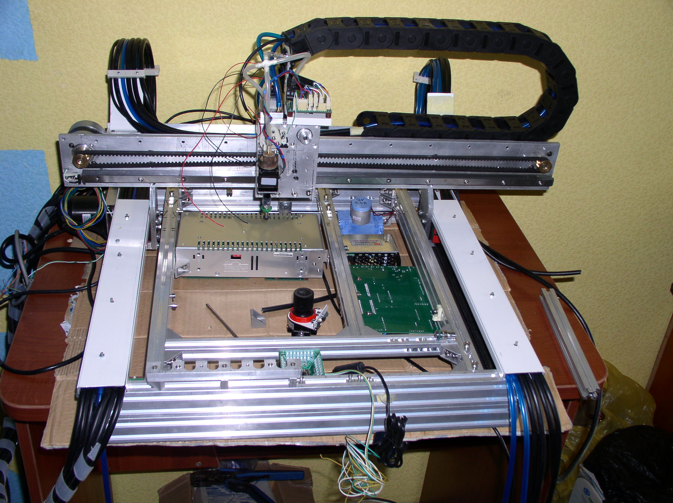

Собираем СМД установщик.
P1010022.JPG (16952 просмотра) <a class='original' href='./download/file.php?id=175548&mode=view' target=_blank>Загрузить оригинал (670.32 КБ)</a>
bolek4321
Сообщения: 217
Зарегистрирован: 27 сен 2014, 07:59
Репутация: 38
Сообщение bolek4321 »
Питатели планируются по бокам? Какие?
titanik71
Сообщения: 62
Зарегистрирован: 08 май 2018, 16:29
Репутация: 26

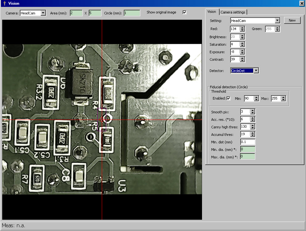

Питатели есть в планах. Не определился в данный момент времени с питателями, управление вакуум насоса, дозатором паяльной пасты и возможного размещения мат. платы в раме станка.

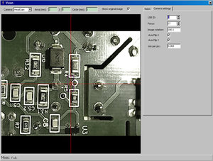

Настройки хранятся в файлах MachineSettings.ini, 1mm.ppnozzle /правится в блокноте/ и.т.д..
Скриншот настройки камер
26.01.jpg (16886 просмотров) <a class='original' href='./download/file.php?id=175636&mode=view' target=_blank>Загрузить оригинал (160.58 КБ)</a>
261.01.jpg (16886 просмотров) <a class='original' href='./download/file.php?id=175637&mode=view' target=_blank>Загрузить оригинал (136.14 КБ)</a>

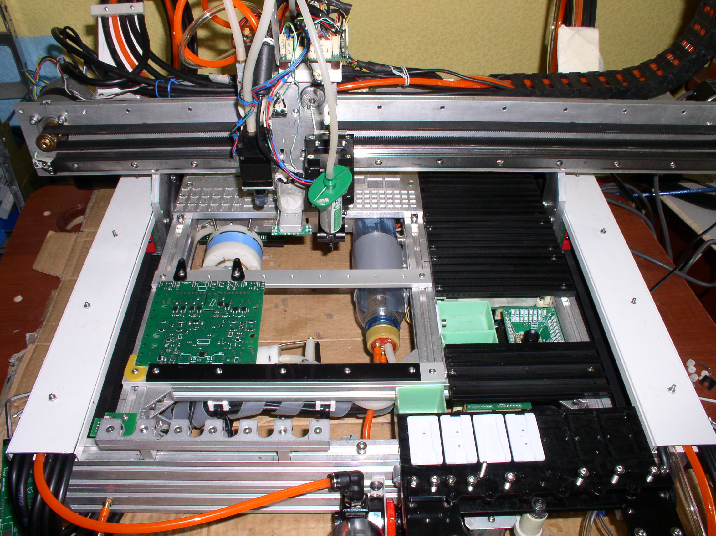

Станок постепенно обрастает. Осталось установить автоматические фидера без них неудобно.

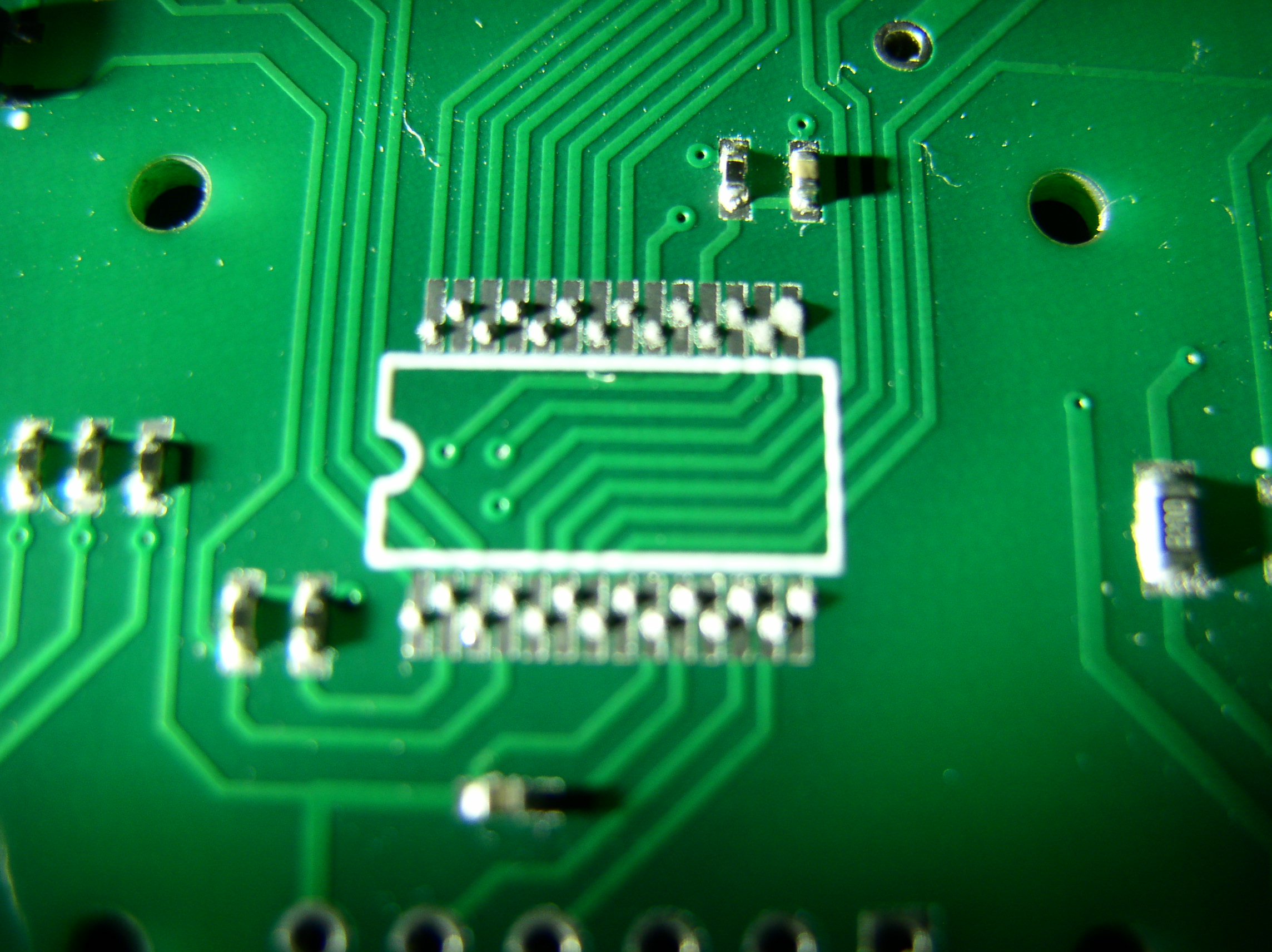

Попробовал нанести паяльную пасту.

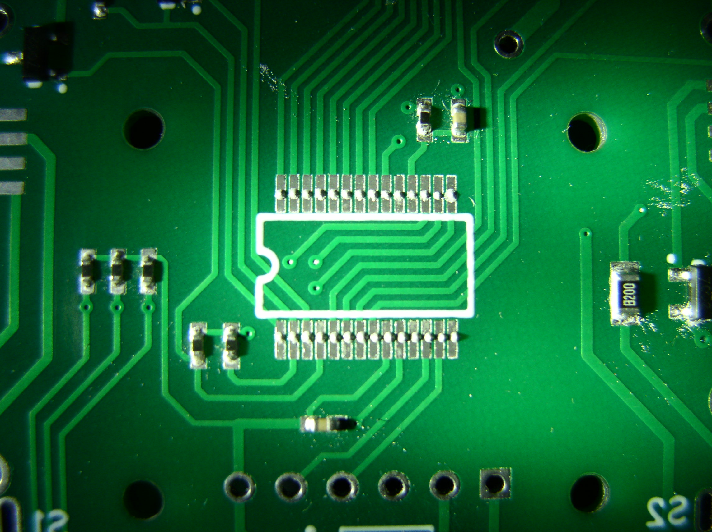

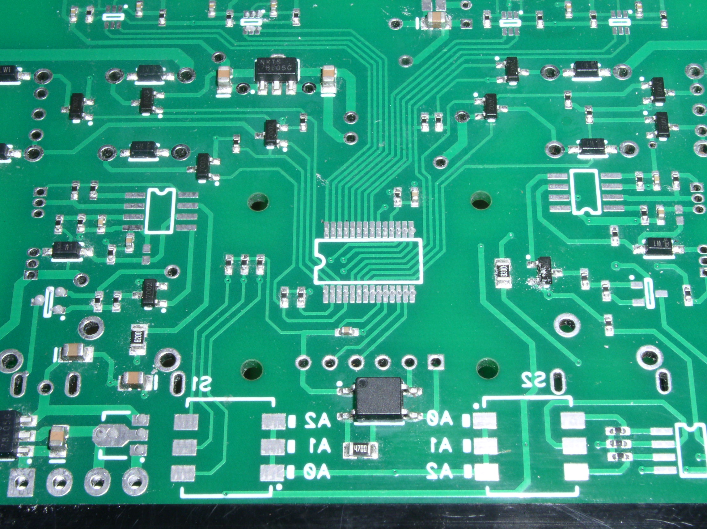

Нанесение пасты корпус SSOP28-065
P1010026.JPG (9019 просмотров) <a class='original' href='./download/file.php?id=197723&mode=view' target=_blank>Загрузить оригинал (606.31 КБ)</a>
P10100261.JPG (9019 просмотров) <a class='original' href='./download/file.php?id=197724&mode=view' target=_blank>Загрузить оригинал (585.78 КБ)</a>
Сообщения: 3310
titanik71 писал(а): ↑ Нанесение пасты
Он только капли наносит, полоски на площадке рисовать не умеет? Я к тому, что при установке чипа на капли, они расползаются в стороны и при запайке получаем много залипов ног.
Он все сможет, только сначала научи его, об же не опытный.
titanik71
Сообщения: 62
Репутация: 26
Работа станка в режиме тестирования без вакуума.
[youtube]https://www.youtube.com/watch?v=RLqfxOHfoC4[/youtube]
bolek4321
Сообщения: 217
Репутация: 38
Ездит - уже хорошо. Но почему ездит странно?
От ленты к плате напрямую по XY перемещается одновременно, а к нижней камере - поочередно по осям. И совсем уж странно выглядит S-образная траектория при перемещении от пенального(?) питателя к камере в конце ролика.
