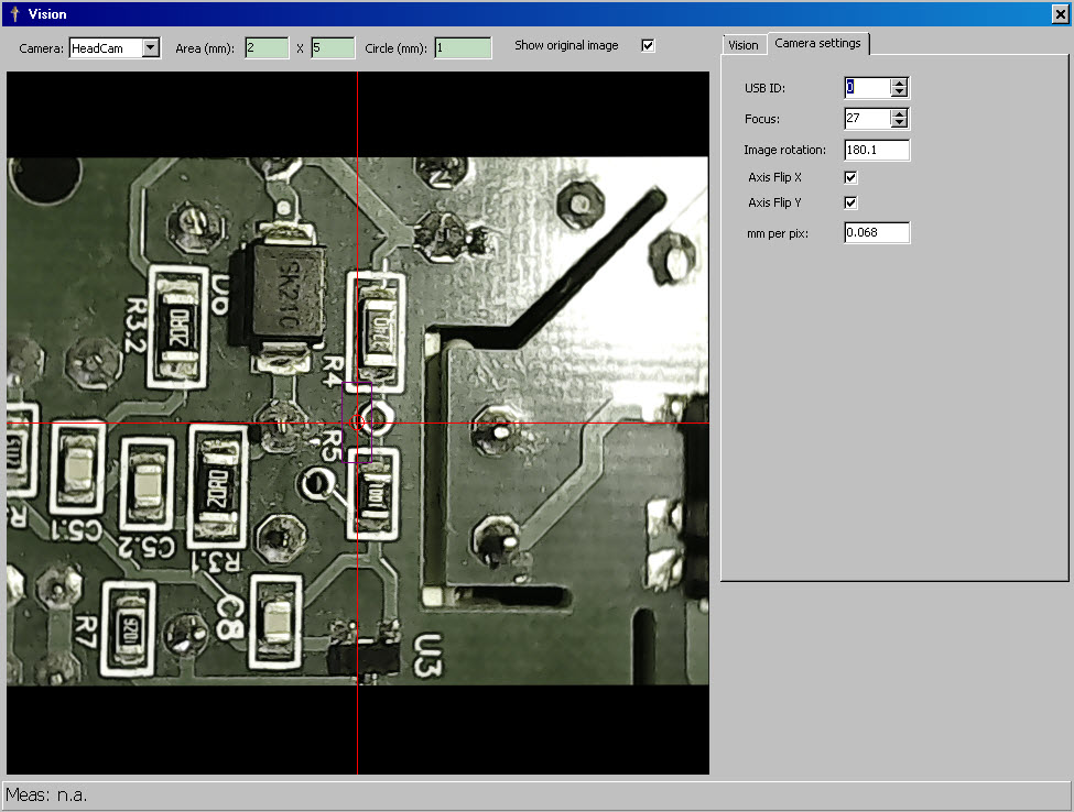

Питатели есть в планах. Не определился в данный момент времени с питателями, управление вакуум насоса, дозатором паяльной пасты и возможного размещения мат. платы в раме станка.
Настройки хранятся в файлах MachineSettings.ini, 1mm.ppnozzle /правится в блокноте/ и.т.д..
Скриншот настройки камер
26.01.jpg (16844 просмотра) <a class='original' href='./download/file.php?id=175636&sid=c4405c13d743e4d737db1a2e03647ee8&mode=view' target=_blank>Загрузить оригинал (160.58 КБ)</a>
261.01.jpg (16844 просмотра) <a class='original' href='./download/file.php?id=175637&sid=c4405c13d743e4d737db1a2e03647ee8&mode=view' target=_blank>Загрузить оригинал (136.14 КБ)</a>
