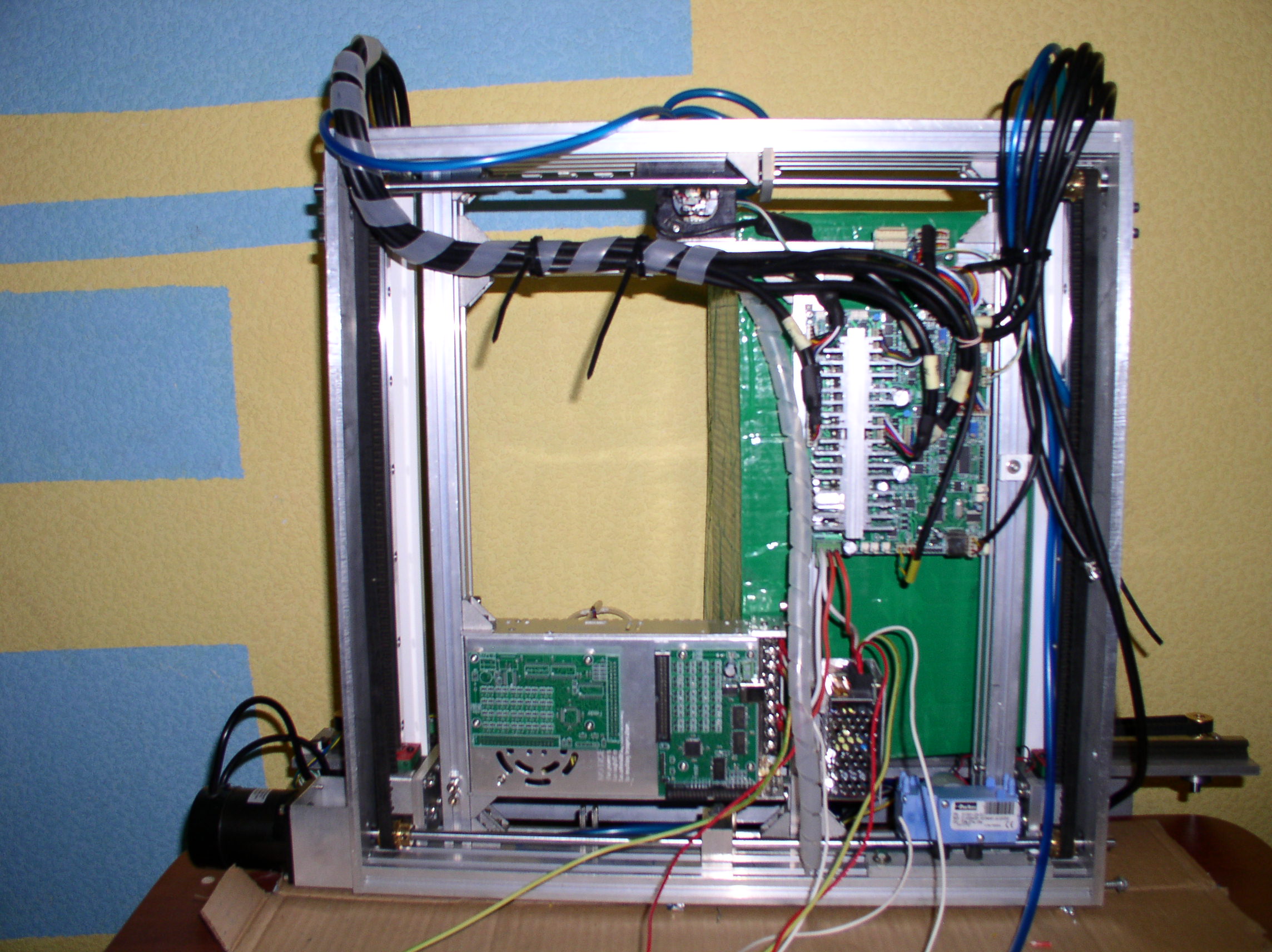

Платы для PP4.
P1010011.JPG (19372 просмотра) <a class='original' href='./download/file.php?id=144448&mode=view' target=_blank>Загрузить оригинал (483.16 КБ)</a>

Стоило посоветоваться. Разводка автора местами совсем кривая. Кроме того, разъемы выбраны плохие, а использовать другие во многих местах не получается из-за близкого расположения разъемов между собой.

Alex_C писал(а): Стоило посоветоваться. Разводка автора местами совсем кривая. Кроме того, разъемы выбраны плохие, а использовать другие во многих местах не получается из-за близкого расположения разъемов между собой.
Есть вариант лучше , выкладывай. Разводка у автора рабочая, хотя и кривая согласен.

Я не хотел обидеть, извините. Если правили, то замечательно. Я купил уже готовые платы и на них это было видно. Разъемы использовали, где подошли, типа W-хх или CWF-xx/CHU-xx . Где не подошли, аналогичные авторским WF-2/HU-2 (из компании Бурый медведь). Сборка еще не закончена, пока не до него.

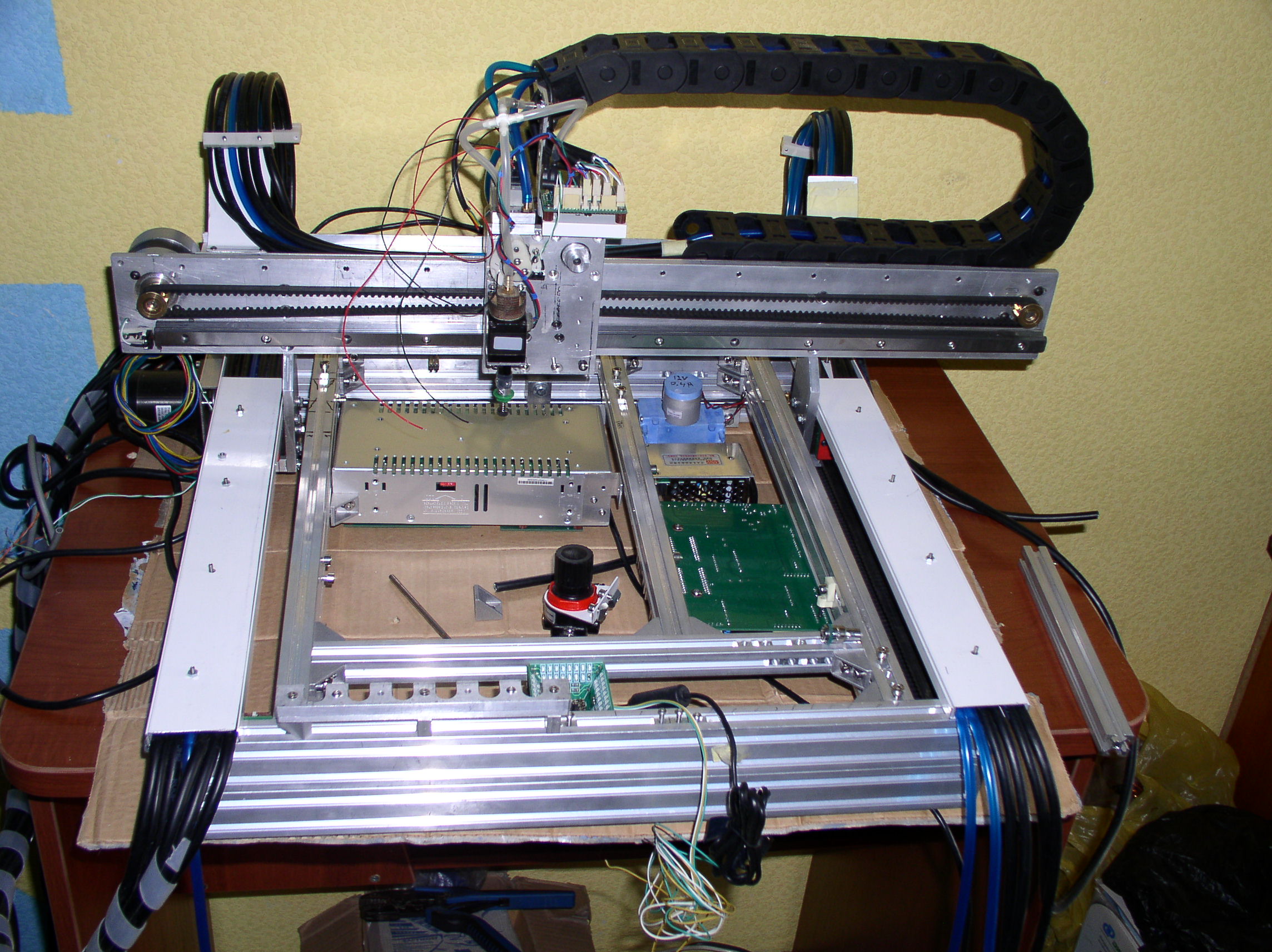

Собираем СМД установщик.
P1010022.JPG (16300 просмотров) <a class='original' href='./download/file.php?id=175548&mode=view' target=_blank>Загрузить оригинал (670.32 КБ)</a>
bolek4321
Сообщения: 217
Зарегистрирован: 27 сен 2014, 07:59
Репутация: 38
Re: vbesmens СМД установщик
Сообщение bolek4321 »
Питатели планируются по бокам? Какие?
titanik71
Сообщения: 62
Зарегистрирован: 08 май 2018, 16:29
Репутация: 26
Сообщение titanik71 »
Питатели есть в планах. Не определился в данный момент времени с питателями, управление вакуум насоса, дозатором паяльной пасты и возможного размещения мат. платы в раме станка.
