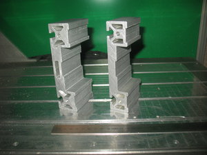

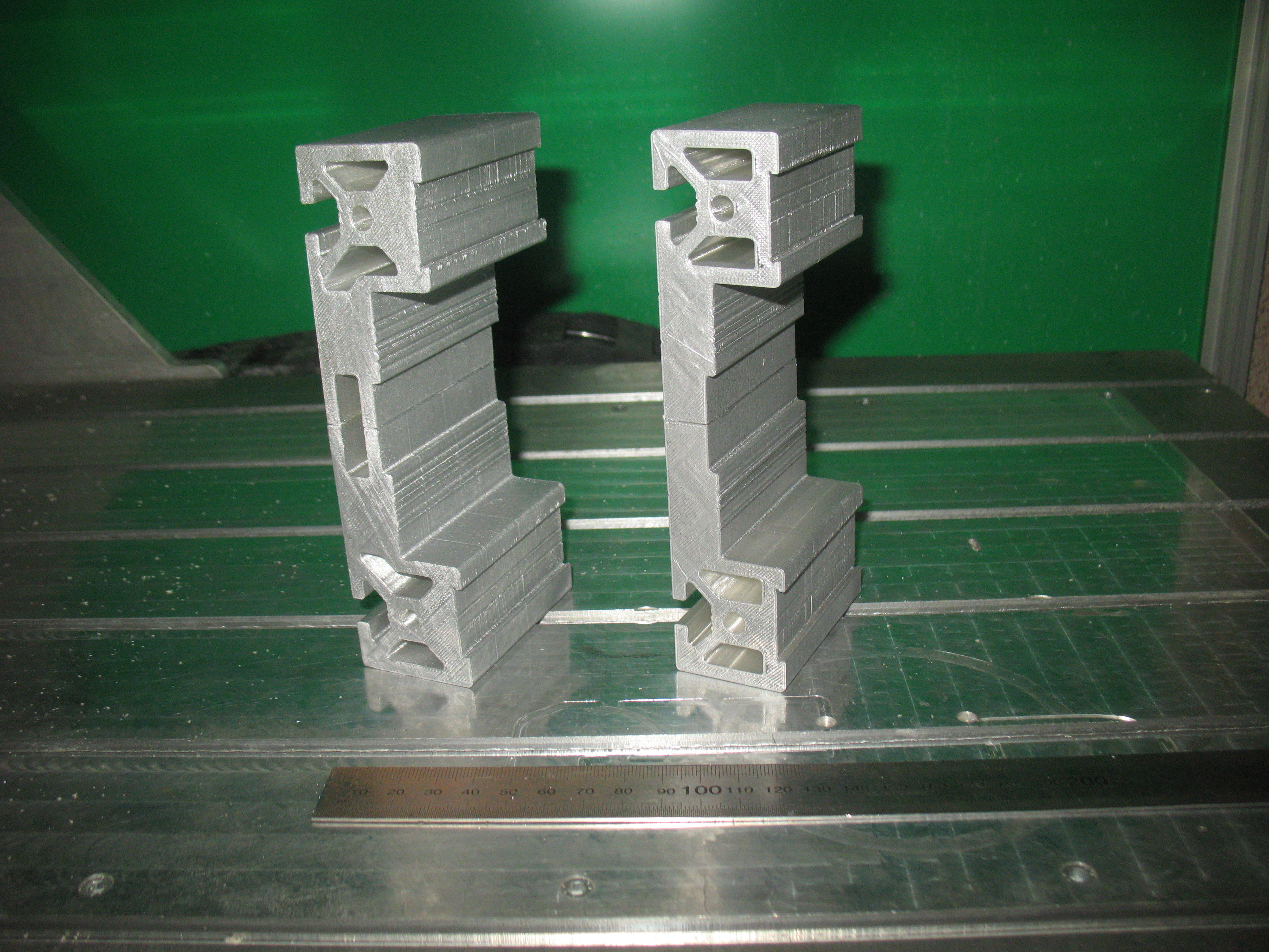

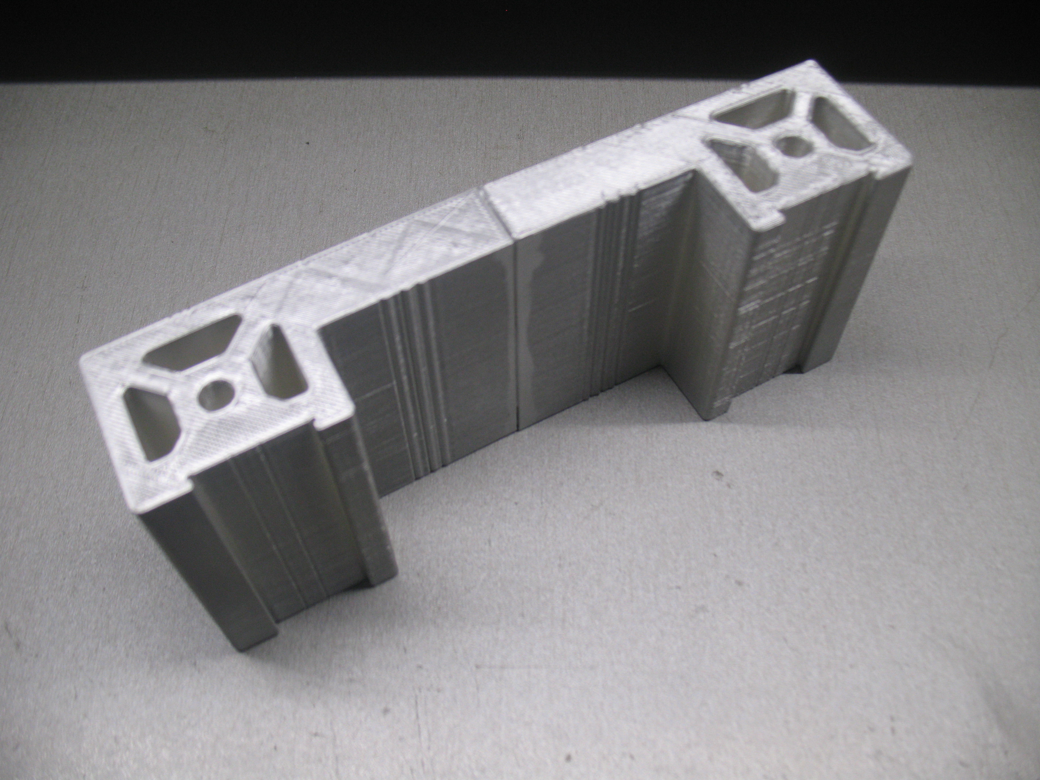

Напечатал очередной макет (который справа). Сделал тоньше, но жестче:
Профиль 160х36 002.jpg (7678 просмотров) <a class='original' href='./download/file.php?id=93131&mode=view' target=_blank>Загрузить оригинал (5.21 МБ)</a>
Снова покрутил, погнул и вспомнил старый анекдот: «Вот какие запчасти ни тащишь с завода – как начинаешь дома собирать, всё равно выходит автомат Калашникова».
Пазы под сузари сзади сильно ослабляют профиль на изгиб, надо убирать. В итоге получается профиль а-ля СТМ2, только побольше. :wik:

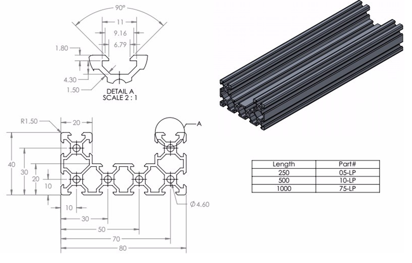

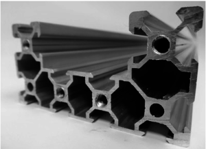

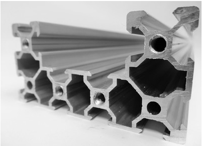

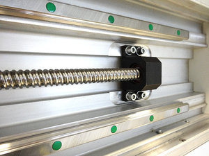

китайцы уже продают:
Screenshot - 03.11.2016 , 21_32_42.png (7554 просмотра) <a class='original' href='./download/file.php?id=93942&mode=view' target=_blank>Загрузить оригинал (90.92 КБ)</a>
Screenshot - 03.11.2016 , 21_33_01.png (7554 просмотра) <a class='original' href='./download/file.php?id=93943&mode=view' target=_blank>Загрузить оригинал (226.67 КБ)</a>

shalek писал(а):китайцы уже продают:
Не, этот профиль я юзал. Он отлично подходит для лазерки на роликах. Внутрь с двух сторон прикручиваются полированные валы и ставится каретка на роликах.
Для фрезера, дохлый номер, от руки гнётся.

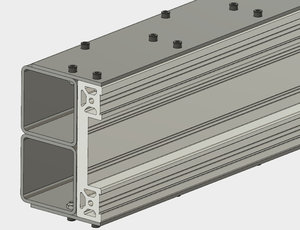

Силвер писал(а):Будет профиль создан?
Отправил на рассчет стоимости окочательный вариант:
Профиль ноябрь 2016 003.jpg (7241 просмотр) <a class='original' href='./download/file.php?id=95525&mode=view' target=_blank>Загрузить оригинал (1.82 МБ)</a>
Посмотрю на цену и тогда решу...

den_sibirskiy писал(а):Мяса куча.
Еле-еле в 9 кг на метр вписался. Крепким должен получиться.
На порталы лёгких станков можно дополнительный профиль сзади и не прикручивать.

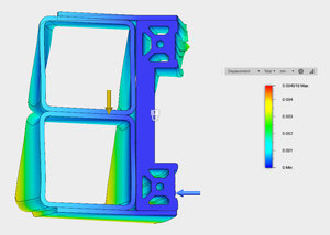

Мне нравится. А можно чертёжик иль модель, чтоб в FEA тестах помучать на прогибы?

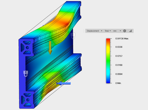

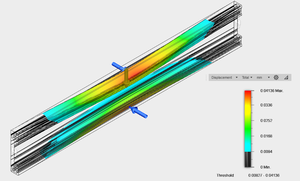

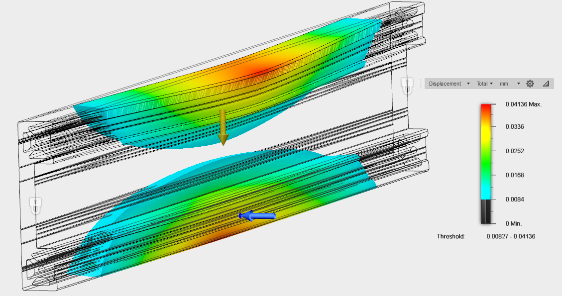

Re: БРЕДОВАЯ ИДЕЯ - Универсальный алюминиевый профиль для ЧП
--> = 25 кгс
2016-11-23_150102.png (7129 просмотров) <a class='original' href='./download/file.php?id=95677&mode=view' target=_blank>Загрузить оригинал (190.07 КБ)</a>
2016-11-23_145613.png (7129 просмотров) <a class='original' href='./download/file.php?id=95679&mode=view' target=_blank>Загрузить оригинал (221.05 КБ)</a>
2016-11-23_145938.png (7129 просмотров) <a class='original' href='./download/file.php?id=95678&mode=view' target=_blank>Загрузить оригинал (347.9 КБ)</a>
2016-11-23_145455.png (7129 просмотров) <a class='original' href='./download/file.php?id=95680&mode=view' target=_blank>Загрузить оригинал (89.53 КБ)</a>

Первый вариант был лучше. Стенки тоньше, но размер больше. И будет более универсальным. Этот не знаю, но не нравиться мне. На короткий портал ещё будет нормально. На длинный прикручивать. А если прикручивать, его может повести.

Силвер писал(а):Первый вариант был лучше. Стенки тоньше, но размер больше.
Но нормально сделать его никто в России не взялся.
Силвер писал(а): На длинный прикручивать. А если прикручивать, его может повести.
Скорее конструкционный профиль поведётся. Стенка 16 мм и пазы сзади я специально убрал, чтобы его не крутило.
nevkon писал(а):А мне понравился - его можно использовать для всех 3-х осей. Особенно если хода большие не нужны.
Всё правильно, так и задумано. Глядишь и "народный станок" получится.
Фердинанд Порше

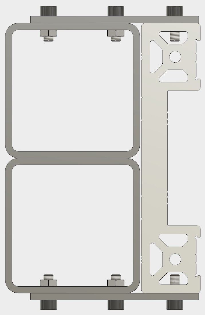

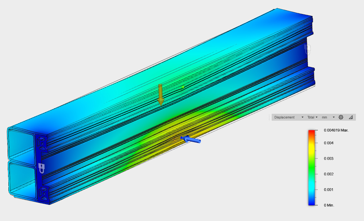

Для любителей (и профессионалов) длинных порталов есть отличное решение. Берем кривую квадратную трубу и соединяем с профилем так, чтобы его не повело. Например так http://a360.co/2gKJHca . И получаем 10-тикратный прирост жесткости.
2016-11-23_210724.jpg (7045 просмотров) <a class='original' href='./download/file.php?id=95727&mode=view' target=_blank>Загрузить оригинал (234.09 КБ)</a>
2016-11-23_200523.jpg (7057 просмотров) <a class='original' href='./download/file.php?id=95708&mode=view' target=_blank>Загрузить оригинал (140.99 КБ)</a>
2016-11-23_210612.jpg (7045 просмотров) <a class='original' href='./download/file.php?id=95726&mode=view' target=_blank>Загрузить оригинал (100.11 КБ)</a>
2016-11-23_200242.jpg (7057 просмотров) <a class='original' href='./download/file.php?id=95709&mode=view' target=_blank>Загрузить оригинал (74.88 КБ)</a>
