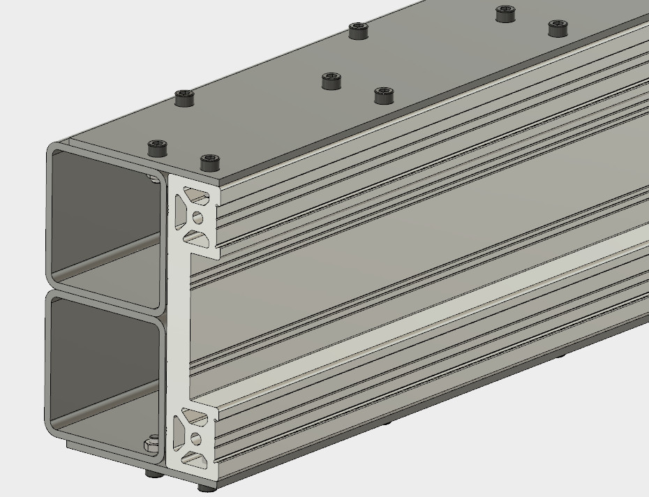

Напечатал очередной макет (который справа). Сделал тоньше, но жестче:
Профиль 160х36 002.jpg (7970 просмотров) <a class='original' href='./download/file.php?id=93131&mode=view' target=_blank>Загрузить оригинал (5.21 МБ)</a>
Снова покрутил, погнул и вспомнил старый анекдот: «Вот какие запчасти ни тащишь с завода – как начинаешь дома собирать, всё равно выходит автомат Калашникова».
Пазы под сузари сзади сильно ослабляют профиль на изгиб, надо убирать. В итоге получается профиль а-ля СТМ2, только побольше. :wik:

shalek писал(а):китайцы уже продают:
Не, этот профиль я юзал. Он отлично подходит для лазерки на роликах. Внутрь с двух сторон прикручиваются полированные валы и ставится каретка на роликах.
Для фрезера, дохлый номер, от руки гнётся.

Силвер писал(а):Будет профиль создан?
Отправил на рассчет стоимости окочательный вариант:
Профиль ноябрь 2016 003.jpg (7532 просмотра) <a class='original' href='./download/file.php?id=95525&mode=view' target=_blank>Загрузить оригинал (1.82 МБ)</a>
Посмотрю на цену и тогда решу...

den_sibirskiy писал(а):Мяса куча.
Еле-еле в 9 кг на метр вписался. Крепким должен получиться.
На порталы лёгких станков можно дополнительный профиль сзади и не прикручивать.

Мне нравится. А можно чертёжик иль модель, чтоб в FEA тестах помучать на прогибы?

Первый вариант был лучше. Стенки тоньше, но размер больше. И будет более универсальным. Этот не знаю, но не нравиться мне. На короткий портал ещё будет нормально. На длинный прикручивать. А если прикручивать, его может повести.

А мне понравился - его можно использовать для всех 3-х осей. Особенно если хода большие не нужны.

Силвер писал(а):Первый вариант был лучше. Стенки тоньше, но размер больше.
Но нормально сделать его никто в России не взялся.
Силвер писал(а): На длинный прикручивать. А если прикручивать, его может повести.
Скорее конструкционный профиль поведётся. Стенка 16 мм и пазы сзади я специально убрал, чтобы его не крутило.
nevkon писал(а):А мне понравился - его можно использовать для всех 3-х осей. Особенно если хода большие не нужны.
Всё правильно, так и задумано. Глядишь и "народный станок" получится.

Для любителей (и профессионалов) длинных порталов есть отличное решение. Берем кривую квадратную трубу и соединяем с профилем так, чтобы его не повело. Например так http://a360.co/2gKJHca . И получаем 10-тикратный прирост жесткости.

Вот наковырял в просторах интернета немецкий профиль:
U-Профиль.jpg (7314 просмотров) <a class='original' href='./download/file.php?id=95757&mode=view' target=_blank>Загрузить оригинал (198.41 КБ)</a>
Почти один в один, как я нарисовал. У дураков похоже, мысли сходятся. :hehehe:
Немцы всё-таки плоскости профиля фрезеруют перед сборкой.
