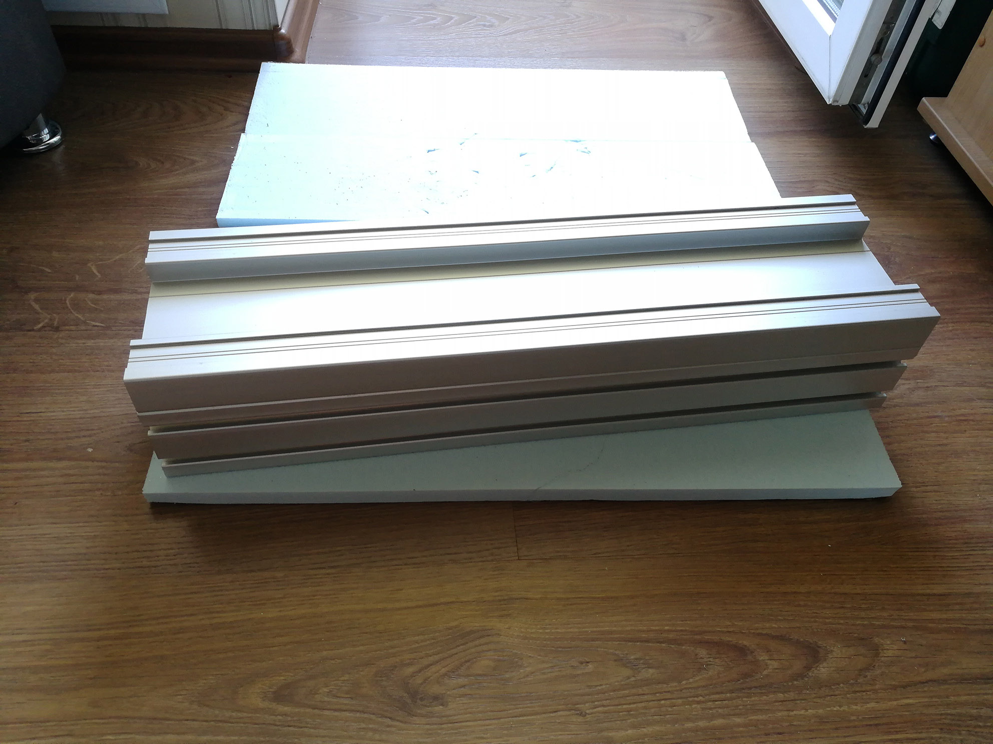

В итоге получился вот такой профиль:
Профиль 2017.zip
(1.72 МБ) 1237 скачиваний

Опыт изготовления имеется:
http://www.cnc-club.ru/forum/viewtopic. ... 62#p199062

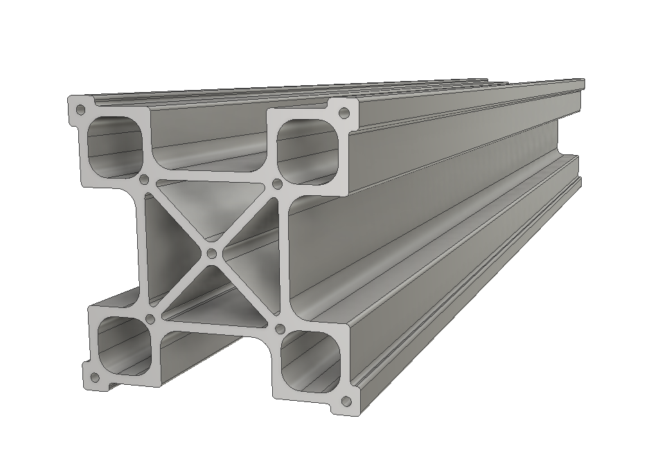

да, как-то так. а что такое пазы под вал? как оно выглядит?
15,5 кг метр 150x150mm

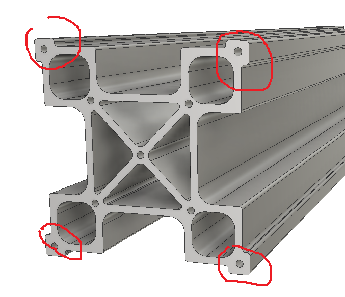

А зачем эти наросты? Рельсы вроде обычно с зубчатой рейкой с краю крепят?
профиль.png (25379 просмотров) <a class='original' href='./download/file.php?id=57033&sid=bb3402379269072246578e70390e688b&mode=view' target=_blank>Загрузить оригинал (153.57 КБ)</a>

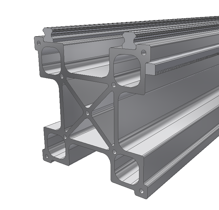

по идее упоры для рельс, реек
типа так наверное.
Screenshot_2.png (25352 просмотра) <a class='original' href='./download/file.php?id=57038&sid=bb3402379269072246578e70390e688b&mode=view' target=_blank>Загрузить оригинал (125.42 КБ)</a>
можно и внутрь большого паза рейку присобачить, но там только к дну её крепить, а радиус угла профиля это усложняет, а убрать радиус именно там нельзя, так как он несущий.

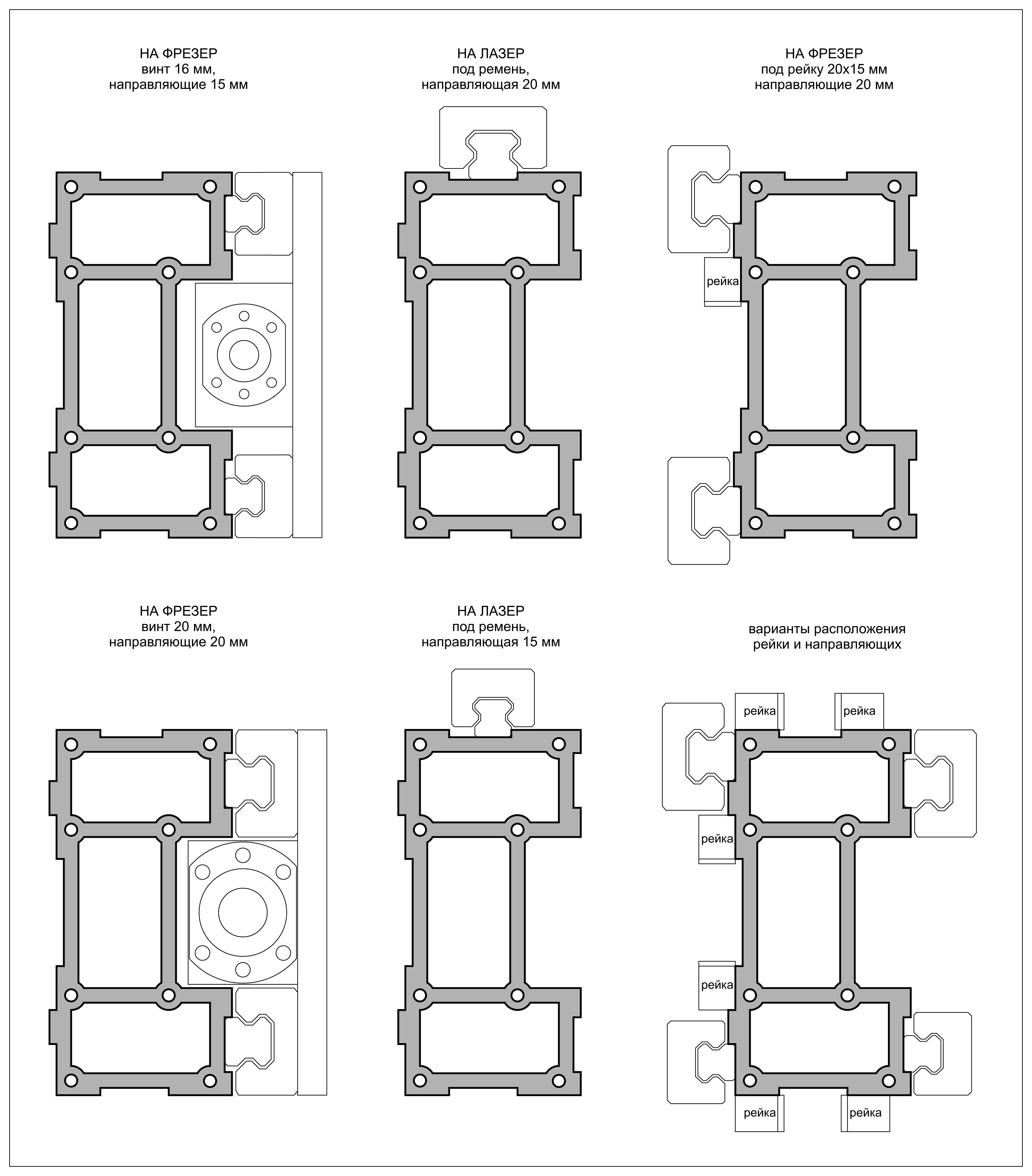

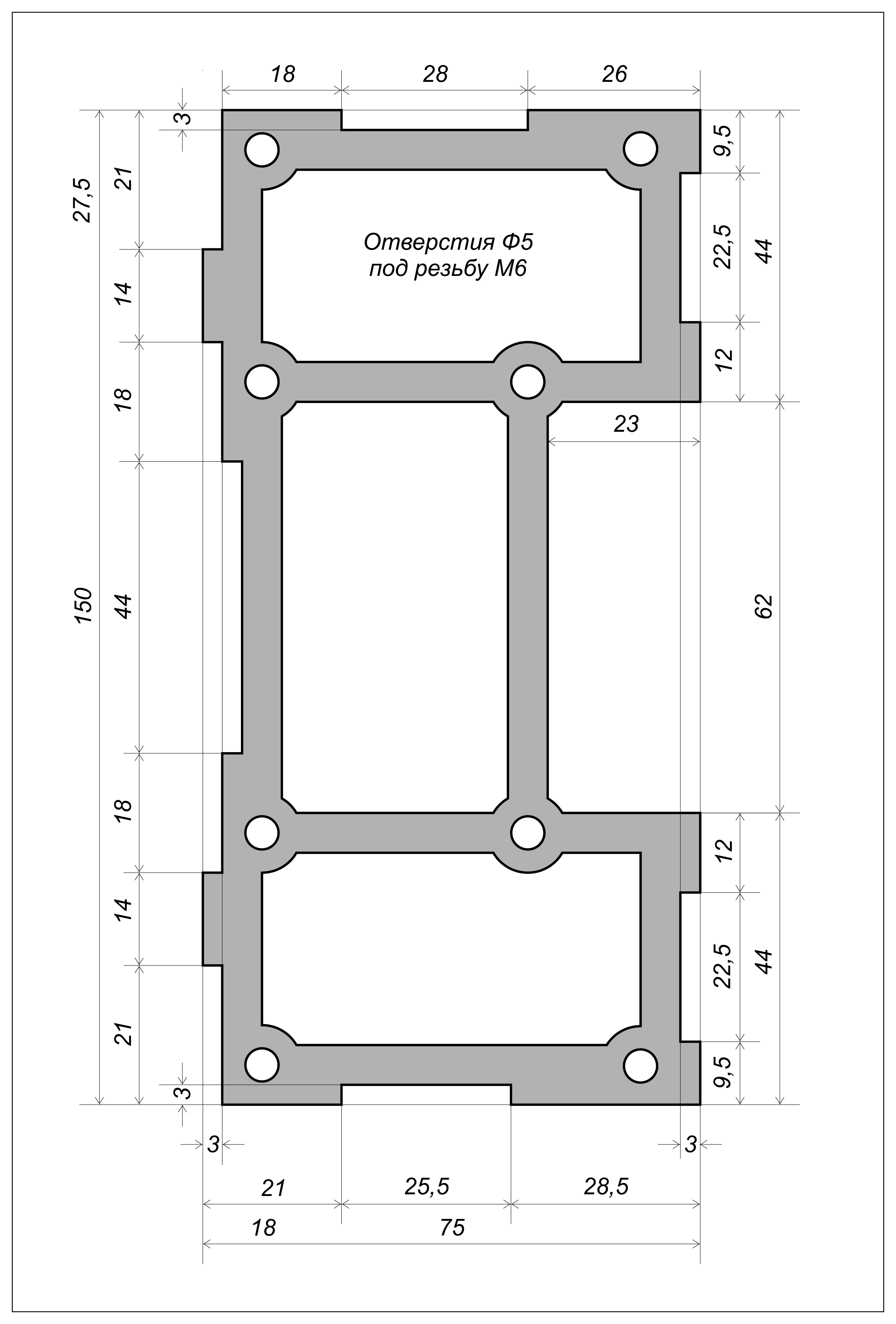

Накидал эскиз. Довольно интересный профилёк получается. Фильеру чертить надо профессионалам отдавать.
Это пока только идея:
Варианты расположения.jpg (25285 просмотров) <a class='original' href='./download/file.php?id=57041&sid=bb3402379269072246578e70390e688b&mode=view' target=_blank>Загрузить оригинал (3.62 МБ)</a>
Стенку нужно делать не меньше 6 мм, чтобы было "мясо" для резьбы под направляющие и рейки.
Чертеж профиля.jpg (25285 просмотров) <a class='original' href='./download/file.php?id=57042&sid=bb3402379269072246578e70390e688b&mode=view' target=_blank>Загрузить оригинал (2.77 МБ)</a>
