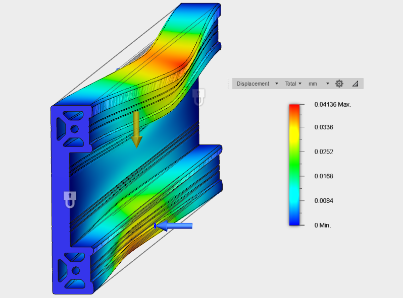

Re: БРЕДОВАЯ ИДЕЯ - Универсальный алюминиевый профиль для ЧП
--> = 25 кгс
2016-11-23_150102.png (7628 просмотров) <a class='original' href='./download/file.php?id=95677&mode=view' target=_blank>Загрузить оригинал (190.07 КБ)</a>
2016-11-23_145613.png (7628 просмотров) <a class='original' href='./download/file.php?id=95679&mode=view' target=_blank>Загрузить оригинал (221.05 КБ)</a>
2016-11-23_145938.png (7628 просмотров) <a class='original' href='./download/file.php?id=95678&mode=view' target=_blank>Загрузить оригинал (347.9 КБ)</a>
2016-11-23_145455.png (7628 просмотров) <a class='original' href='./download/file.php?id=95680&mode=view' target=_blank>Загрузить оригинал (89.53 КБ)</a>

Первый вариант был лучше. Стенки тоньше, но размер больше. И будет более универсальным. Этот не знаю, но не нравиться мне. На короткий портал ещё будет нормально. На длинный прикручивать. А если прикручивать, его может повести.

Скорее конструкционный профиль поведётся. Стенка 16 мм и пазы сзади я специально убрал, чтобы его не крутило.

Для любителей (и профессионалов) длинных порталов есть отличное решение. Берем кривую квадратную трубу и соединяем с профилем так, чтобы его не повело. Например так http://a360.co/2gKJHca . И получаем 10-тикратный прирост жесткости.
2016-11-23_210724.jpg (7543 просмотра) <a class='original' href='./download/file.php?id=95727&mode=view' target=_blank>Загрузить оригинал (234.09 КБ)</a>
