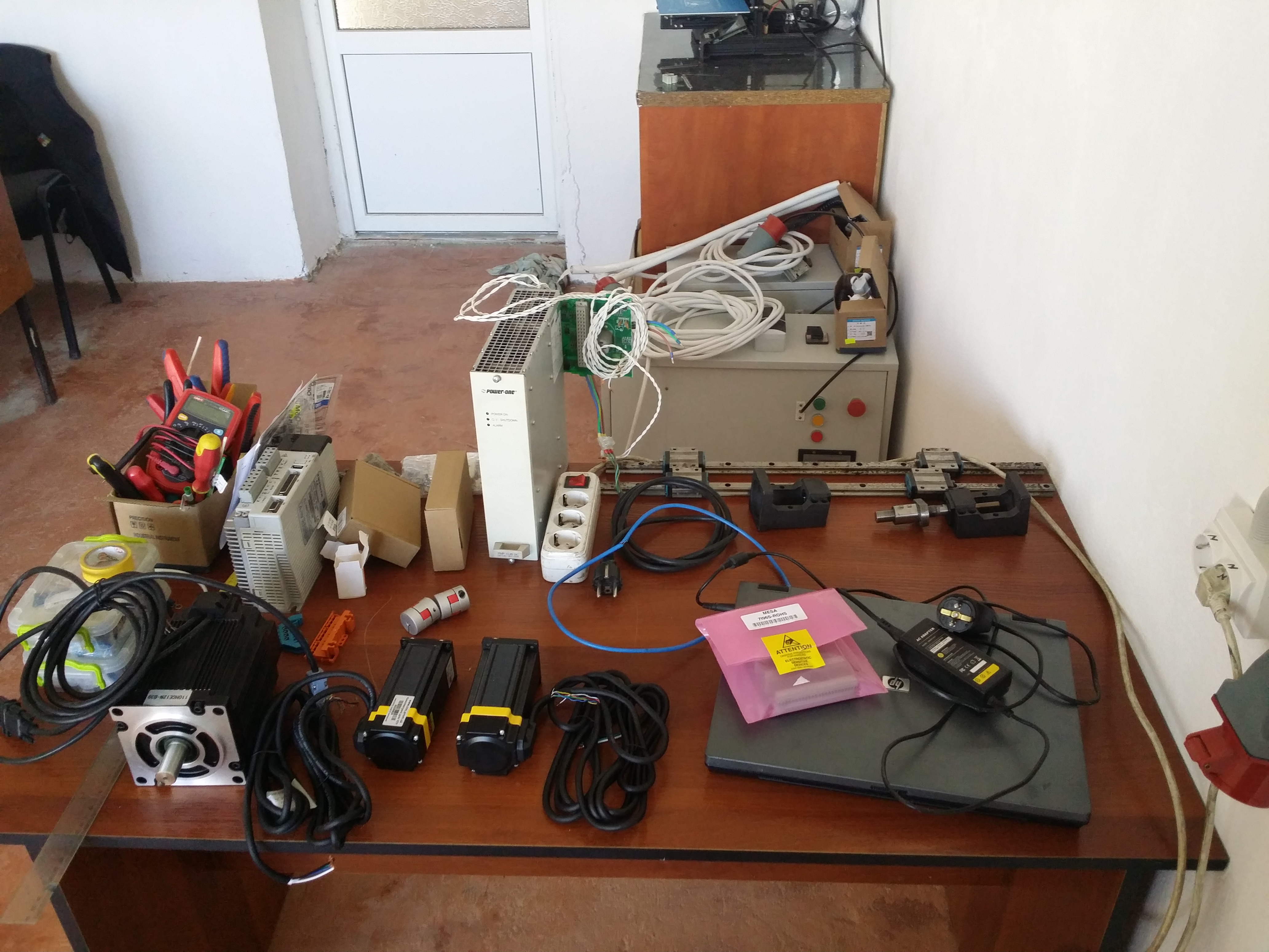

Re: Пуско-наладка, LinuxCNC + MESA 7i76E и другое

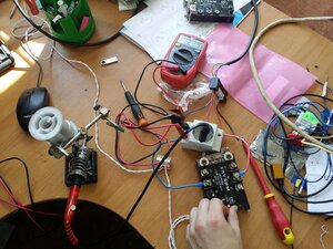

Понял, спасибо. Попробую собрать на коленке, протестировать варианты подключения
sima8520 писал(а): ↑23 мар 2022, 23:48 Понял, спасибо. Попробую собрать на коленке, протестировать варианты подключения
Пожалуйста.
Можешь начать с кнопок и индикаторов работы. (Грибок аварийный забыл нарисовать , можно после стоп подключить последовательно)
Проверить, отключается ли на кнопку, на грибок.
А потом по одному добавлять в цепочку всё нужное и тоже проверять, реагирует ли на ошибку ПЧ и серв.
А потом можно уже в плату заводить и пускатель запитывать.
Т.е. данная схема должна при любой ошибке отрубать реле, что дает знать ЛЦНЦ об аварии.
У нас на без документном станке и датчик длинны инструмента подключен в эту же цепочку (переезд - вторая контактная група.) Хотя можно было бы и на минимальный лимит по Z завести.
в общем написювертил я в схеме))) или в голове. пока не ясно, но запустил тестовый стенд, хоть и не сразу. всё работает по моей схеме. после запуска начинает приходить понимание где что не так. думаю под конец сформируется рабочий вариант.

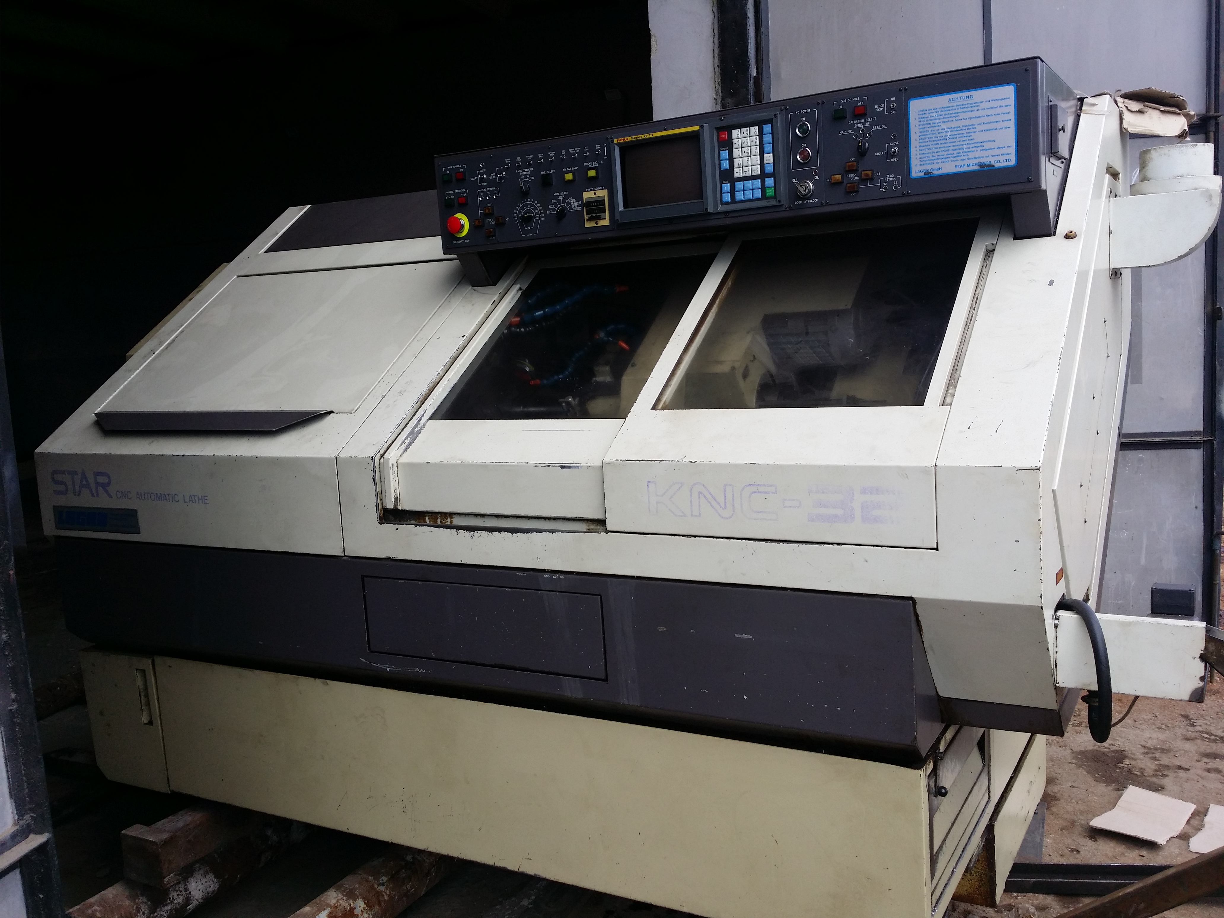

Немного новостей.
Запустили ещё один токарный для изготовления медицинских стержней.
Установлен пневмо-разжим цанги, но не автоматизирован.
Есть основной шпиндель, и будет ещё 2, которые просто будут включаться и выключаться. (резистором будет задаваться скорость один раз)
Так же установлен подвижной люнет.
И подсобрали на станок 4-5 ось.
Работает, как 5 осей, только без плюшек отслеживания, но ещё поднастроится со временем.
Как обычно, дополнительные фото видео в инстаграм

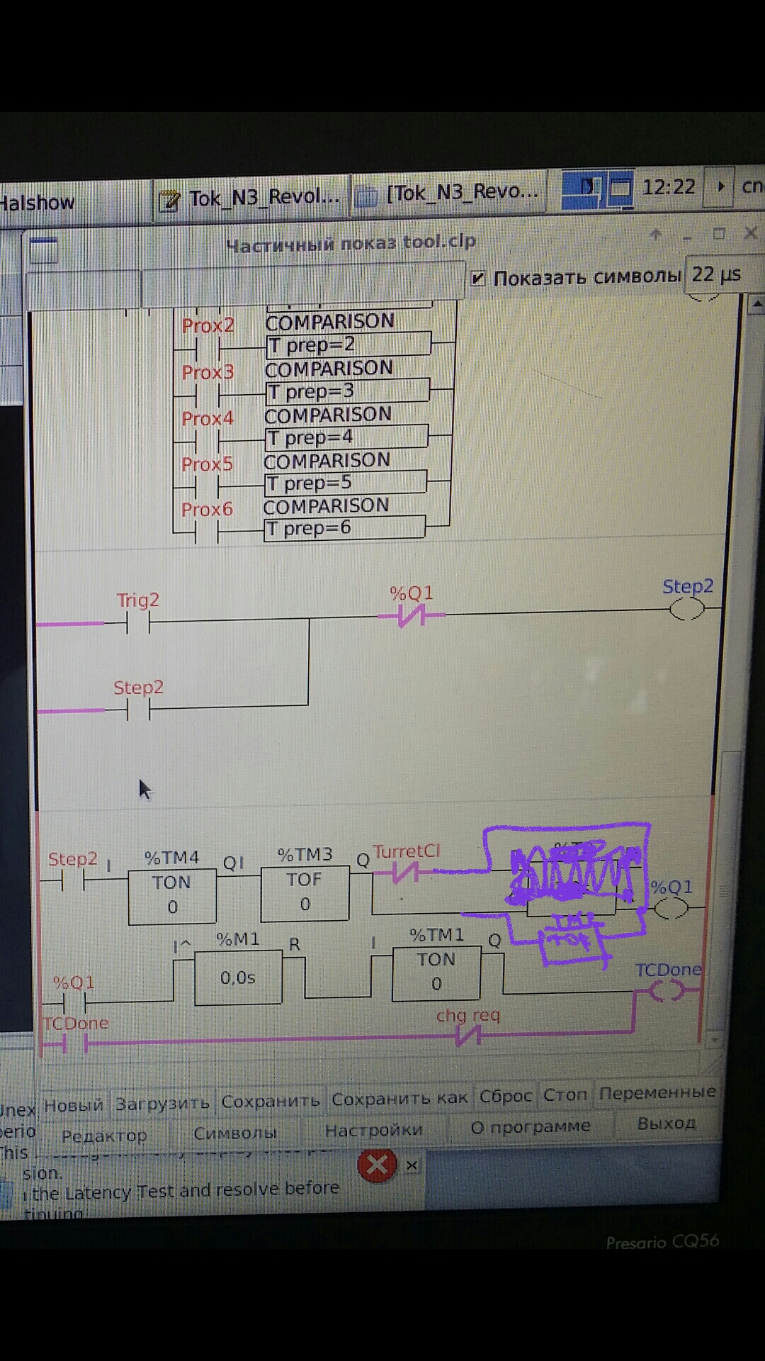

Screenshot_2022-08-05-20-21-52.jpg (5905 просмотров) <a class='original' href='./download/file.php?id=204395&mode=view' target=_blank>Загрузить оригинал (1.53 МБ)</a>
Всем привет!
Нужен совет и светлая голова, которая подскажет, как правильно решить алгоритм реворльверки. (в ладдере нульцевый, так что сильно не пинайте)
Револьверка на 6 инструментов - 6 выходов + 1 при затяжке концевик, итого 7 выходов. Вращение в 2 направления асинхронника (разжим-проворот и затяжка).
За пример взял файлы с темы Токарный 1К62 переделанный под ЧПУ!, подправил на 6 инструментов, но то что я нагоридил с ОС (обратной связью по концевику) - стрёмненько.
Правда работает, как хотел, но не уверен, что так будет верно.
Получается, что после смены, он должен начать крутить, пока не упрётся в концевик и затянуть ещё пару долей секунд.
Сейчас он находит инструмент, выключается поиск и отрубается пускатель прямых оборотов. Первый таймер 1 секунду ждёт перед включением обратного вращения, следующий таймер подает положительный сигнал ещё 5 секунд (что бы всё успело сработать). За ним на прямую идет через инвертированное включение концевика (пока не нажат проходит сигнал на пускатель обратного хода и затяжки), а этому паралельно таймер отключения с задержкой на отключение несколько долей секунд.
На столе всё работает. Подключено всё к Месе 7i96s. (нужен свежий LCNC 2.9 мастер версии и месафлеш 3.4.3, а до аналогового выхода ещё не добрался)
Может есть боле правильное решение? (не силён в алгоритмах и условиях их исполнения)
P.S.: Только заметил, что последний таймер по цепи подключен после НЗ концевика.

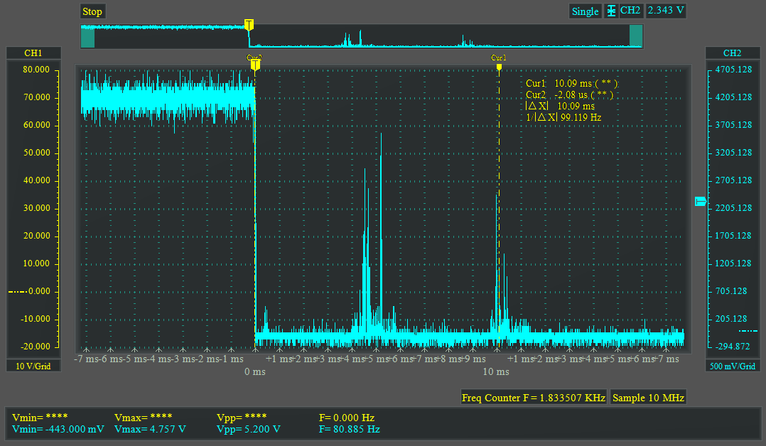

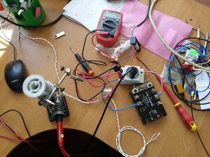

Всем привет!
Кто шарит, подскажите, как побороть помехи на револьверке?
Плата MESA 7i96s к общему клемнику подключена GND блока питания 24в.
+24в идён на общую клемму револьверки и каждый геркон на 6 инструмента выходит вместе с "концевиком" револьверки.
Итого 8 сигнальных (24в) проводов идут к плате 7i96s параллельно трем фазам мотора револьверки.
Есть 2 пускателя, которые отвечают за разжим и зажим револьверки.
Если вручную включаю/выключаю вращение (тупо пальцами зажимаю контактор-пускатель), тогда мелькают все диоды входов.
Как это победить? Экранированием, подтяжкой резисторами к GND, может ферритовыми кольцами?
(ОСТОРОЖНО! ГРОМКИЙ ЗВУК! )
https://www.youtube.com/watch?v=h1w0t_bXuZ4
20220905_113202 (1).jpg (5811 просмотров) <a class='original' href='./download/file.php?id=204749&mode=view' target=_blank>Загрузить оригинал (3.85 МБ)</a>
20220905_113220 (1).jpg (5811 просмотров) <a class='original' href='./download/file.php?id=204750&mode=view' target=_blank>Загрузить оригинал (3.74 МБ)</a>
Пока что получил рекомендацию попробовать заэкранировать и поставить какой-то RC snubber (arc suppression)
А пока прибыли твердотельные реле на три фазы - Crydom D53TP50D Relay; SSR; Zero-Switching; Cur-Rtg 50A; Ctrl-V 3-32DC; Vol-Rtg 48-530AC; Pnl-Mnt.
Правда они как-то странно работают.
Мультиметр показывает 220в когда не подан сигнал включения.
Подключил паяльник - 114в, потом лампу накаливания 25Вт - 0в
При подачи сигнала 24в он включает нагрузку.
Можно ли этими ТТР заменить пускатели без ка-бум?
Выходные клеммы же будут объединены - (A2кA2) (B2кC2) (C2кB2) и потом к двигателю револьверки через тепловое реле.
Не коротнёт ли случайно перекинутые фазы?

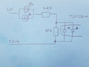

А как со входами должно быть? :-) Так-то надо осциллографом натыкать и посмотреть что происходит. Вроде светилки стоят на месе до оптопар, так что именно электромагнитные помехи вряд ли, если только на сами герконы влияют(???)

kfmut писал(а): ↑05 сен 2022, 13:19 А как со входами должно быть? :-) Так-то надо осциллографом натыкать и посмотреть что происходит. Вроде светилки стоят на месе до оптопар, так что именно электромагнитные помехи вряд ли, если только на сами герконы влияют(???)
У меня подозрение на замыкания контактов и размыкание.
Всюду пишут проводить отдельно силовую часть и сигнальную.
Тут она по заводу идёт параллельно и без всяких экранов.
Если сигналы были подтянут к 24в, тогда эти помехи/наводки не должны мешать, потому что подается на вход GND. (шкафа в комплекте не было, так что это лишь догадки)
Но в моем случае на оборот, сигналы я не подтягивал к GND (к земле). А на плате не знаю как... Судя по вашей схеме никак.
По этому я для начала перепаяю сигнальную проводку на экранированную. (с резольверов как раз подойдет 8 проводов - 6 инструментов 1 датчик закрытия и 1 общий)
Потом попробую все входы подтянуть к GND (к земле) - может что поможет, но сомневаюсь.
Так понимаю, что с двигателя обратное ЭДС пусковое ("высокие" токи) и размыкающее (импульс с катушек двигателя) выходит за пределы кабеля и попадает на сигнальную проводку.

xenon-alien писал(а): ↑ Всюду пишут проводить отдельно силовую часть и сигнальную.
Это для цифровых сигналов прежде всего верно, когда определённый уровень напряжения соответствует логической единичке или нулю, вот картинка с примером от "дребезга" концевика: если уровень "нуля" 600мВ, то там два-три лишних размыкания.
probe_bounce_3.png (5791 просмотр) <a class='original' href='./download/file.php?id=204752&mode=view' target=_blank>Загрузить оригинал (53.69 КБ)</a>
Но это годится для входных буферов микросхем, когда не подтянутый к земле/напряжению вход своей антеннкой из провода будет собирать "мусор" и нужны микроамперы тока...ну или напряжение питания схемы чего-нить типа 3.3В. На оптопару же ЕМНИП минималка тока для срабатывания около 1мА.
Если будете ковырять электронику "револьверки", то может переделать сигнальные выходы на подтяжку к питанию +24В, а в lcnc сделать инвертирование сигнала с позиций? Геркон при своём замыкании будет шунтировать оптопару, для этого поставить токоограничивающий резистор на 5-10мА - 4.7кОм/2.4кОм.
ЗЫ схему входов месы вроде бы на нашем же форуме я подрезал, возможно всё не совсем так, а доки на саму плату что-то об этом не пишут почему-то

kfmut писал(а): ↑ Если будете ковырять электронику "револьверки", то может переделать сигнальные выходы на подтяжку к питанию +24В, а в lcnc сделать инвертирование сигнала с позиций? Геркон при своём замыкании будет шунтировать оптопару, для этого поставить токоограничивающий резистор на 5-10мА - 4.7кОм/2.4кОм.
Как раз перепаял проводку.
В самом шкафу можно сделать подтяжку к 24в и на плате МЕСА. Так как там по идее всё "механическое" и ему по барабану подаю ли я на револьвкрку 24в, или же GND.
У меня просто все входы по общей земле (GND) заведены, по этому и не хотелось бы.
Проверю пока что так. Потом подтяну к земле, а если не прокатит, то придётся инвертировать и пробовать подтягивать к +24в.

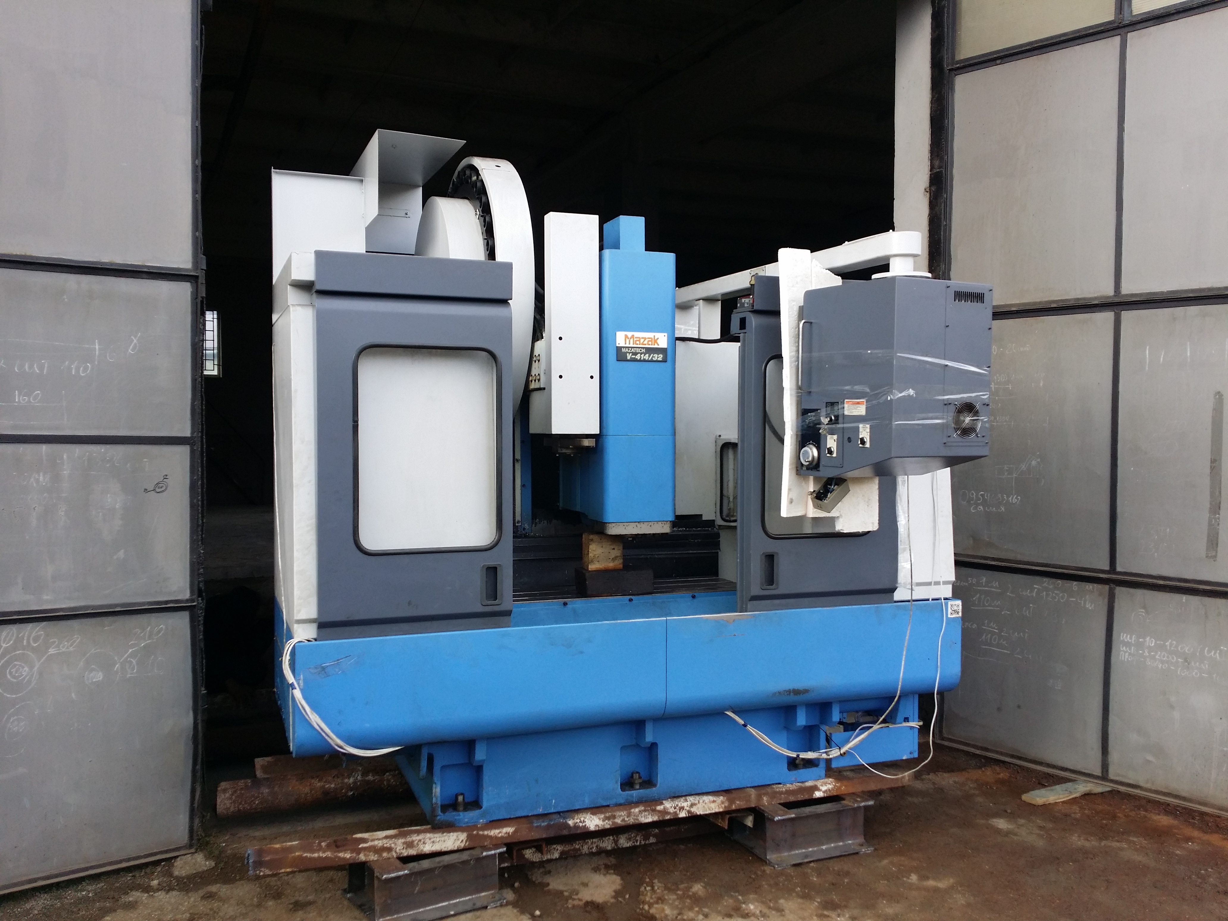

20220912_132044.jpg (5706 просмотров) <a class='original' href='./download/file.php?id=205020&mode=view' target=_blank>Загрузить оригинал (3.17 МБ)</a>
20220927_150037.jpg (5706 просмотров) <a class='original' href='./download/file.php?id=205025&mode=view' target=_blank>Загрузить оригинал (5.86 МБ)</a>
20220927_124349.jpg (5706 просмотров) <a class='original' href='./download/file.php?id=205023&mode=view' target=_blank>Загрузить оригинал (3.11 МБ)</a>
20220927_145634.jpg (5706 просмотров) <a class='original' href='./download/file.php?id=205024&mode=view' target=_blank>Загрузить оригинал (3 МБ)</a>
20220912_132115.jpg (5706 просмотров) <a class='original' href='./download/file.php?id=205021&mode=view' target=_blank>Загрузить оригинал (1.9 МБ)</a>
20220928_152040.jpg (5706 просмотров) <a class='original' href='./download/file.php?id=205026&mode=view' target=_blank>Загрузить оригинал (3.49 МБ)</a>
20220920_162323.jpg (5706 просмотров) <a class='original' href='./download/file.php?id=205022&mode=view' target=_blank>Загрузить оригинал (1.89 МБ)</a>
Если вкратце, то осилил. Подтяжка к GND и экранированный кабель.
Но логика Classic Ladder-а не подошла чуток с соседней ветки - нельзя при старте, когда нулевой инструмент, включать установленный инструмент (что бы лишний раз не крутить револьверку), а то подвиснет.
Дальше пошла пьянка с другим токарником. Модель почти добил. Уже начали фрезеровать детали. А я проверил комплектуху. Начну шкаф собирать...
Ещё и фрезер "тройняшки" почти дособирали. Только фото не сделал, так что выложу в следующий раз.
Ну и новые жители прибыли в цех к ребятам. Мне к ним даже страшно подходить...
"динозавры" 89-95х хогодов.

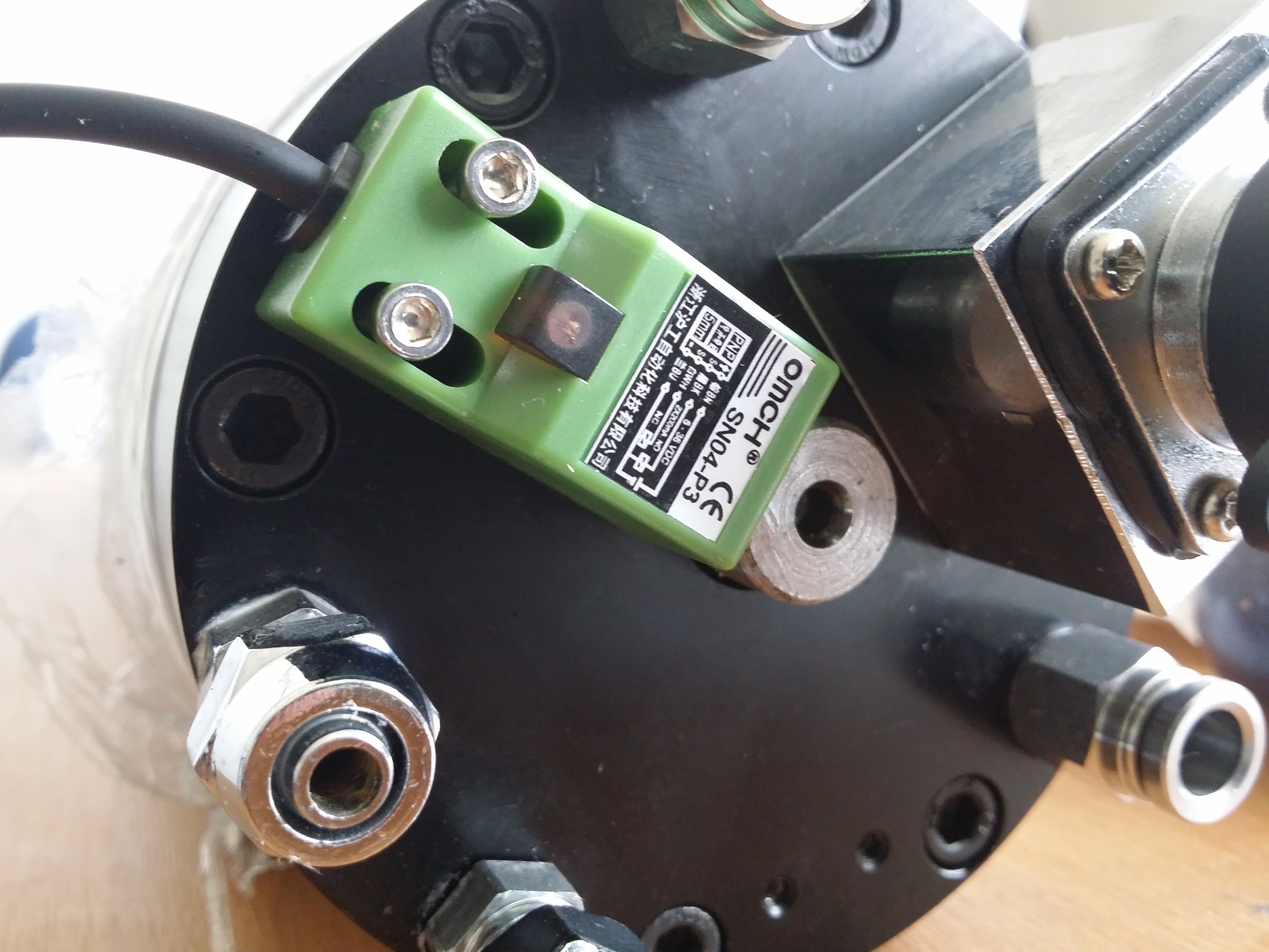

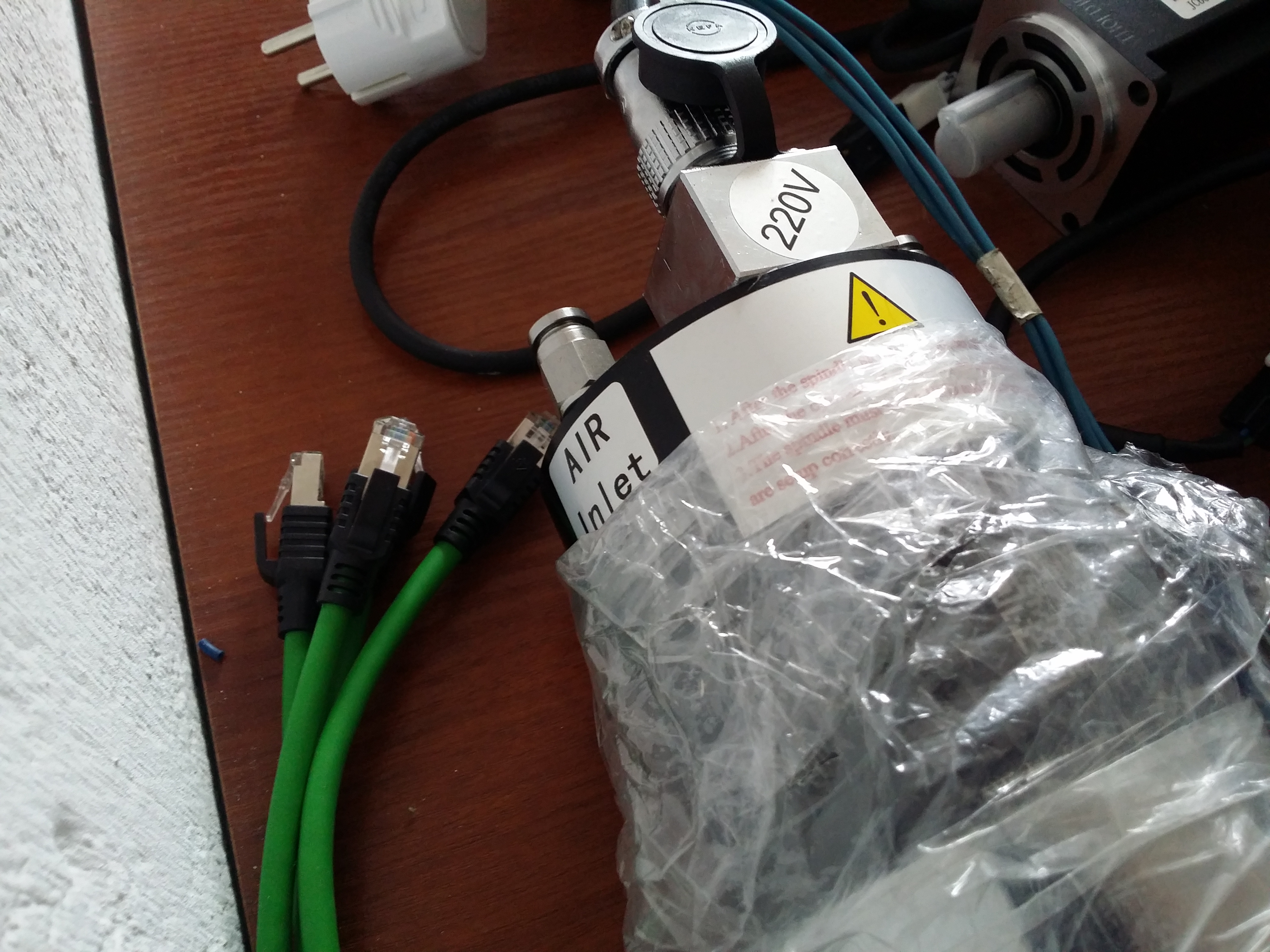

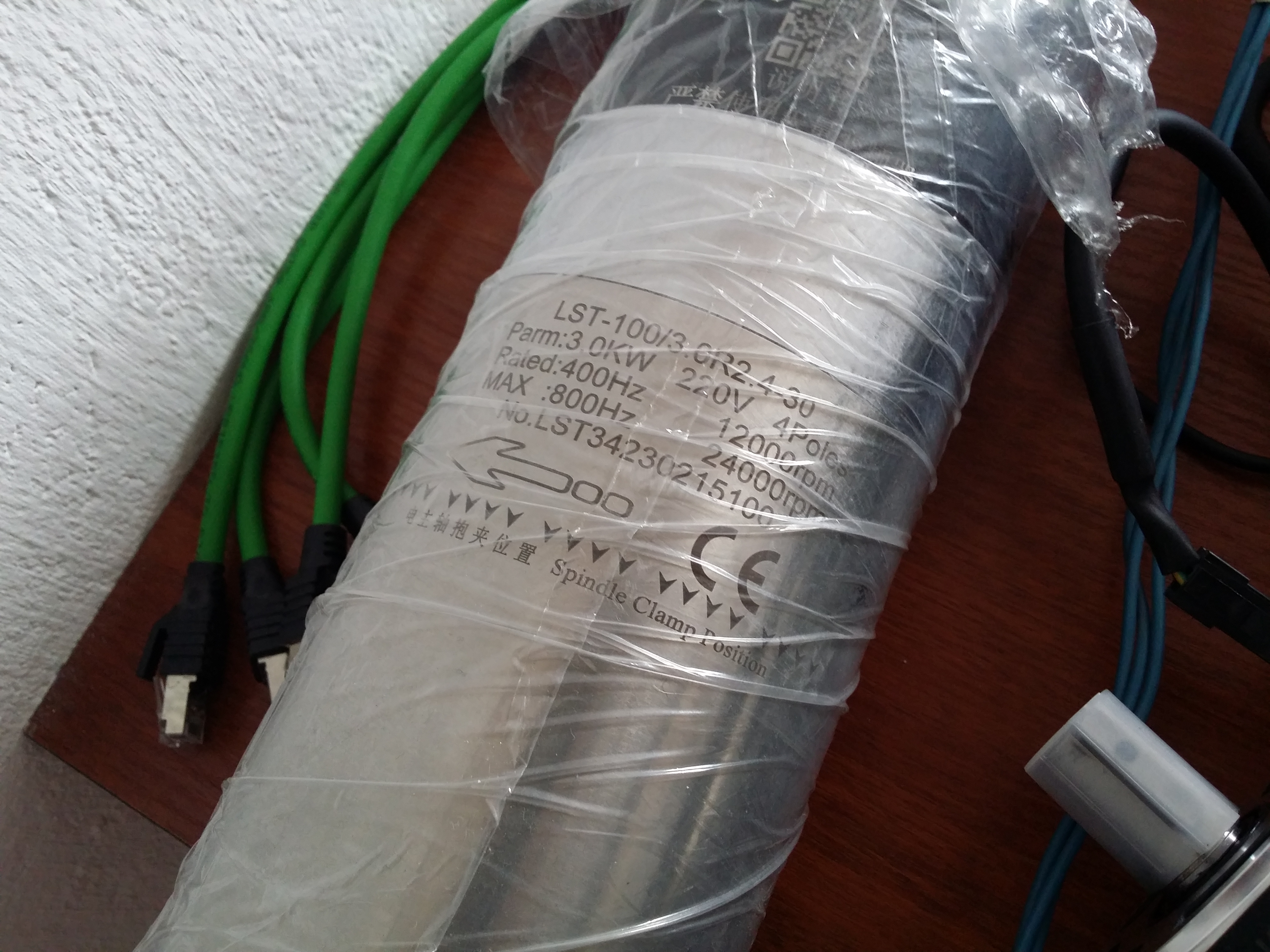

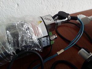

Всем привет.
Купили ребята вот такой шпиндель, но к нему никакой инструкции не удалось найти.
Как настроить правильно частотник, что бы оба выжили и работали корректно?
Меня смущает 220в 400Гц 12 000 об/мин и 800Гц 24 000 об/мин.
Частотник может на 600Гц работать - по идее это 18 000 об/мин.
Нужно ли как-то напряжение убавить на 155в, что бы при 600Гц работало?
Или ему по барабану вращаться на 220В при 400 ГЦ, или при 800Гц?
Но я не замечал, что бы на ПЧ можно было как-то верхний предел напряжения регулировать.
ПЧ AE200 Yingshida правда там не все параметры совпадают с китайской инструкцией.

xenon-alien писал(а): ↑ Но я не замечал, что бы на ПЧ можно было как-то верхний предел напряжения регулировать.
вообще то настраивается везде.
верхняя частота нижнаяя частота
напряжение на верхней и на нижней частоте.
обычно на нижней частоте напряжение ниже. можно на график V/f стандартного шпинделя глянуть и что-то похожее нарисовать.
alex_sar писал(а): ↑ напряжение на верхней и на нижней частоте.
На нижнюю частоту находил напряжение, но на верхнюю видимо проморгал...
А что по поводу самого шпинделя можете подсказать?
Можно ли на него подавать 400 Гц и 220В? (600 Гц 220в , 800 Гц 220в)
alex_sar
Сообщения: 1421
Репутация: 315
Сообщение alex_sar »
Надо искать похожий у китайцев и смотреть v / f
Не имел дел с такими , увы.
на корпусе штрих код отсканируй и пройди по ссылке на мануал
