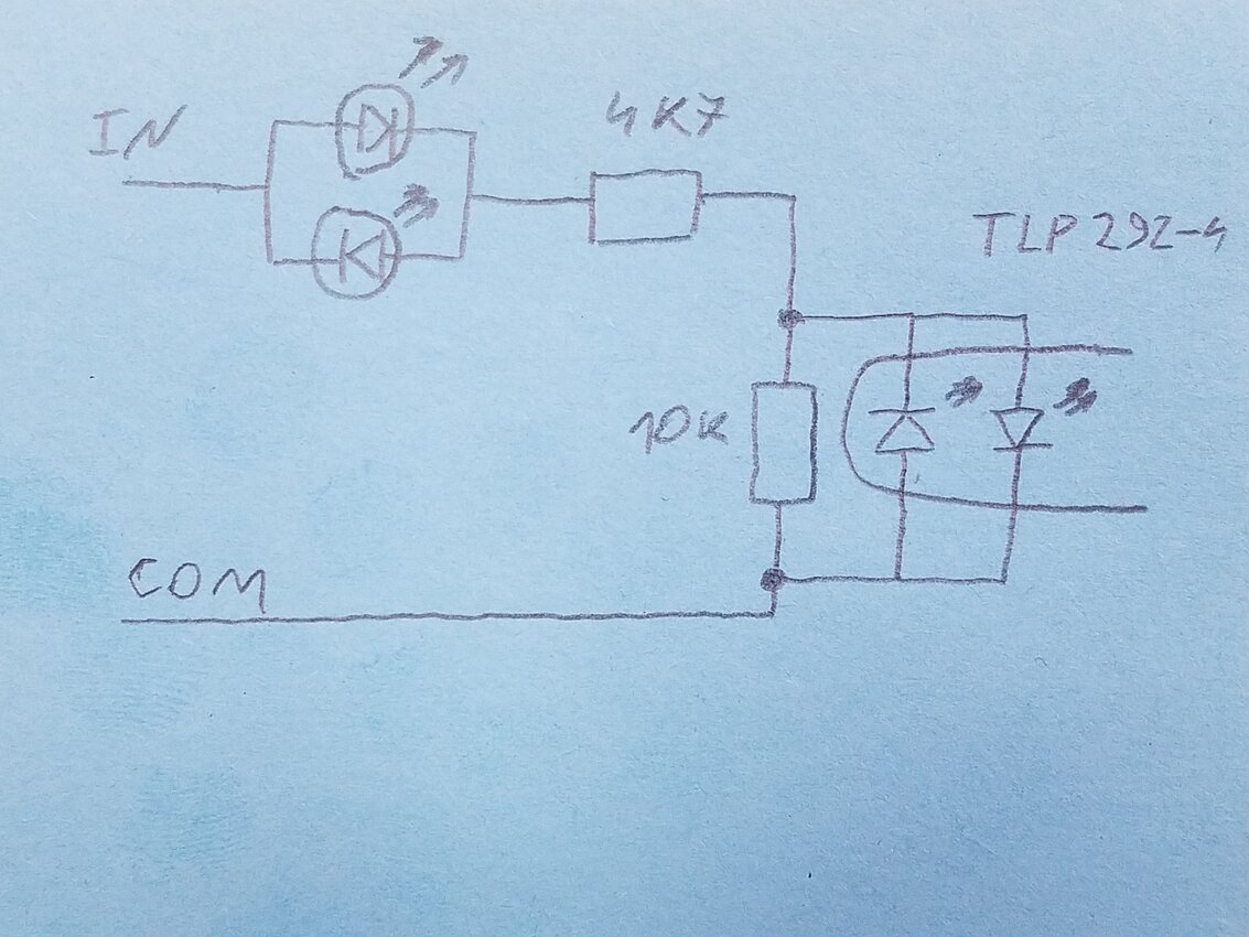

Можешь начать с кнопок и индикаторов работы. (Грибок аварийный забыл нарисовать , можно после стоп подключить последовательно)
Проверить, отключается ли на кнопку, на грибок.
А потом по одному добавлять в цепочку всё нужное и тоже проверять, реагирует ли на ошибку ПЧ и серв.
А потом можно уже в плату заводить и пускатель запитывать.
Т.е. данная схема должна при любой ошибке отрубать реле, что дает знать ЛЦНЦ об аварии.
У нас на без документном станке и датчик длинны инструмента подключен в эту же цепочку (переезд - вторая контактная група.) Хотя можно было бы и на минимальный лимит по Z завести.

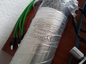

Всем привет.
Купили ребята вот такой шпиндель, но к нему никакой инструкции не удалось найти.
Как настроить правильно частотник, что бы оба выжили и работали корректно?
Меня смущает 220в 400Гц 12 000 об/мин и 800Гц 24 000 об/мин.
Частотник может на 600Гц работать - по идее это 18 000 об/мин.
Нужно ли как-то напряжение убавить на 155в, что бы при 600Гц работало?
Или ему по барабану вращаться на 220В при 400 ГЦ, или при 800Гц?
Но я не замечал, что бы на ПЧ можно было как-то верхний предел напряжения регулировать.
ПЧ AE200 Yingshida правда там не все параметры совпадают с китайской инструкцией.

xenon-alien писал(а): ↑ Но я не замечал, что бы на ПЧ можно было как-то верхний предел напряжения регулировать.
вообще то настраивается везде.
верхняя частота нижнаяя частота
напряжение на верхней и на нижней частоте.
обычно на нижней частоте напряжение ниже. можно на график V/f стандартного шпинделя глянуть и что-то похожее нарисовать.
Re: Пуско-наладка, LinuxCNC + MESA 7i76E и другое
alex_sar писал(а): ↑ напряжение на верхней и на нижней частоте.
На нижнюю частоту находил напряжение, но на верхнюю видимо проморгал...
А что по поводу самого шпинделя можете подсказать?
Можно ли на него подавать 400 Гц и 220В? (600 Гц 220в , 800 Гц 220в)

Надо искать похожий у китайцев и смотреть v / f
Не имел дел с такими , увы.
на корпусе штрих код отсканируй и пройди по ссылке на мануал
