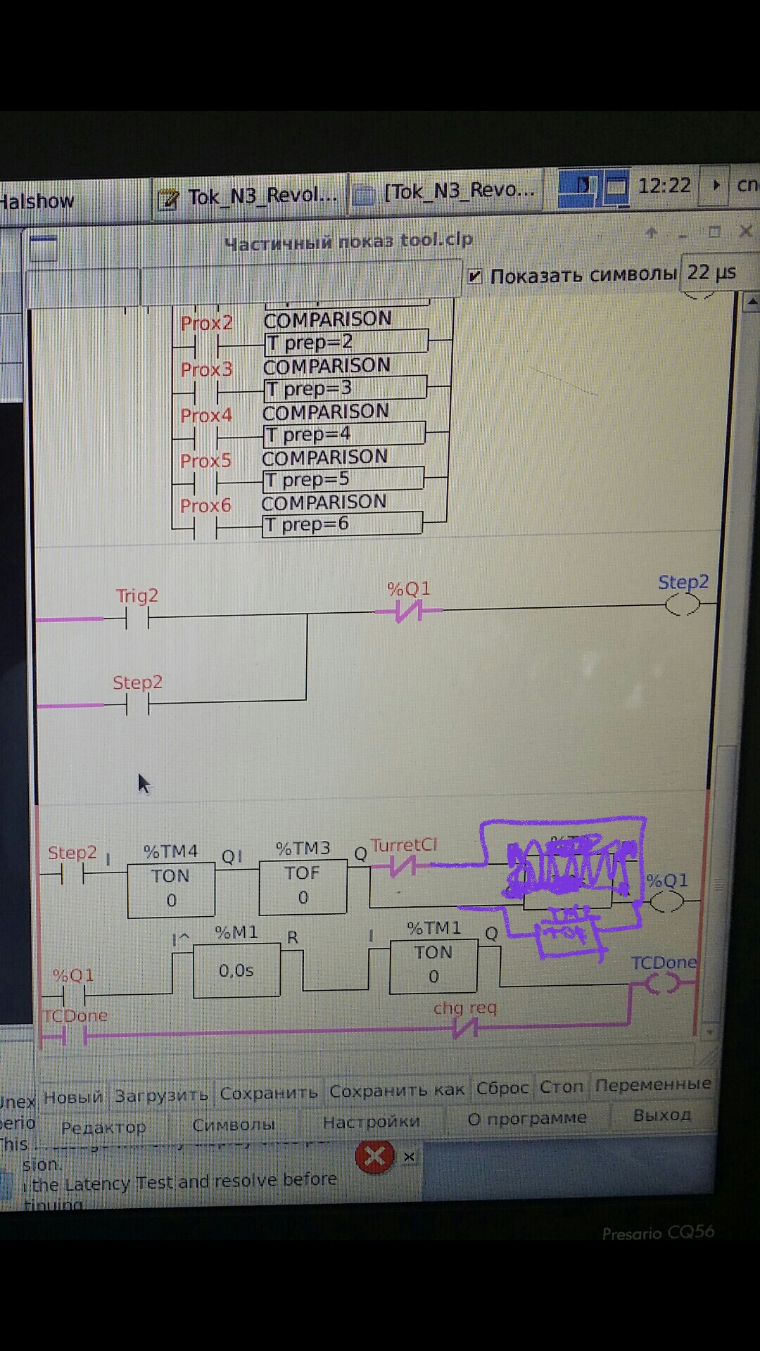

Screenshot_2022-08-05-20-21-52.jpg (5984 просмотра) <a class='original' href='./download/file.php?id=204395&mode=view' target=_blank>Загрузить оригинал (1.53 МБ)</a>
Всем привет!
Нужен совет и светлая голова, которая подскажет, как правильно решить алгоритм реворльверки. (в ладдере нульцевый, так что сильно не пинайте)
Револьверка на 6 инструментов - 6 выходов + 1 при затяжке концевик, итого 7 выходов. Вращение в 2 направления асинхронника (разжим-проворот и затяжка).
За пример взял файлы с темы Токарный 1К62 переделанный под ЧПУ!, подправил на 6 инструментов, но то что я нагоридил с ОС (обратной связью по концевику) - стрёмненько.
Правда работает, как хотел, но не уверен, что так будет верно.
Получается, что после смены, он должен начать крутить, пока не упрётся в концевик и затянуть ещё пару долей секунд.
Сейчас он находит инструмент, выключается поиск и отрубается пускатель прямых оборотов. Первый таймер 1 секунду ждёт перед включением обратного вращения, следующий таймер подает положительный сигнал ещё 5 секунд (что бы всё успело сработать). За ним на прямую идет через инвертированное включение концевика (пока не нажат проходит сигнал на пускатель обратного хода и затяжки), а этому паралельно таймер отключения с задержкой на отключение несколько долей секунд.
На столе всё работает. Подключено всё к Месе 7i96s. (нужен свежий LCNC 2.9 мастер версии и месафлеш 3.4.3, а до аналогового выхода ещё не добрался)
Может есть боле правильное решение? (не силён в алгоритмах и условиях их исполнения)
P.S.: Только заметил, что последний таймер по цепи подключен после НЗ концевика.

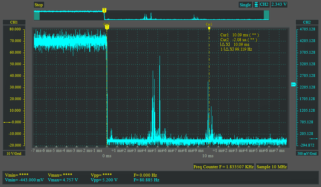

Re: Пуско-наладка, LinuxCNC + MESA 7i76E и другое
Всем привет!
Кто шарит, подскажите, как побороть помехи на револьверке?
Плата MESA 7i96s к общему клемнику подключена GND блока питания 24в.
+24в идён на общую клемму револьверки и каждый геркон на 6 инструмента выходит вместе с "концевиком" револьверки.
Итого 8 сигнальных (24в) проводов идут к плате 7i96s параллельно трем фазам мотора револьверки.
Есть 2 пускателя, которые отвечают за разжим и зажим револьверки.
Если вручную включаю/выключаю вращение (тупо пальцами зажимаю контактор-пускатель), тогда мелькают все диоды входов.
Как это победить? Экранированием, подтяжкой резисторами к GND, может ферритовыми кольцами?

А как со входами должно быть? :-) Так-то надо осциллографом натыкать и посмотреть что происходит. Вроде светилки стоят на месе до оптопар, так что именно электромагнитные помехи вряд ли, если только на сами герконы влияют(???)

kfmut писал(а): ↑05 сен 2022, 13:19 А как со входами должно быть? :-) Так-то надо осциллографом натыкать и посмотреть что происходит. Вроде светилки стоят на месе до оптопар, так что именно электромагнитные помехи вряд ли, если только на сами герконы влияют(???)
У меня подозрение на замыкания контактов и размыкание.
Всюду пишут проводить отдельно силовую часть и сигнальную.
Тут она по заводу идёт параллельно и без всяких экранов.
Если сигналы были подтянут к 24в, тогда эти помехи/наводки не должны мешать, потому что подается на вход GND. (шкафа в комплекте не было, так что это лишь догадки)
Но в моем случае на оборот, сигналы я не подтягивал к GND (к земле). А на плате не знаю как... Судя по вашей схеме никак.
По этому я для начала перепаяю сигнальную проводку на экранированную. (с резольверов как раз подойдет 8 проводов - 6 инструментов 1 датчик закрытия и 1 общий)
Потом попробую все входы подтянуть к GND (к земле) - может что поможет, но сомневаюсь.
Так понимаю, что с двигателя обратное ЭДС пусковое ("высокие" токи) и размыкающее (импульс с катушек двигателя) выходит за пределы кабеля и попадает на сигнальную проводку.

xenon-alien писал(а): ↑ Всюду пишут проводить отдельно силовую часть и сигнальную.
Это для цифровых сигналов прежде всего верно, когда определённый уровень напряжения соответствует логической единичке или нулю, вот картинка с примером от "дребезга" концевика: если уровень "нуля" 600мВ, то там два-три лишних размыкания.
probe_bounce_3.png (5870 просмотров) <a class='original' href='./download/file.php?id=204752&mode=view' target=_blank>Загрузить оригинал (53.69 КБ)</a>
Но это годится для входных буферов микросхем, когда не подтянутый к земле/напряжению вход своей антеннкой из провода будет собирать "мусор" и нужны микроамперы тока...ну или напряжение питания схемы чего-нить типа 3.3В. На оптопару же ЕМНИП минималка тока для срабатывания около 1мА.
Если будете ковырять электронику "револьверки", то может переделать сигнальные выходы на подтяжку к питанию +24В, а в lcnc сделать инвертирование сигнала с позиций? Геркон при своём замыкании будет шунтировать оптопару, для этого поставить токоограничивающий резистор на 5-10мА - 4.7кОм/2.4кОм.
ЗЫ схему входов месы вроде бы на нашем же форуме я подрезал, возможно всё не совсем так, а доки на саму плату что-то об этом не пишут почему-то

kfmut писал(а): ↑ Если будете ковырять электронику "револьверки", то может переделать сигнальные выходы на подтяжку к питанию +24В, а в lcnc сделать инвертирование сигнала с позиций? Геркон при своём замыкании будет шунтировать оптопару, для этого поставить токоограничивающий резистор на 5-10мА - 4.7кОм/2.4кОм.
Как раз перепаял проводку.
В самом шкафу можно сделать подтяжку к 24в и на плате МЕСА. Так как там по идее всё "механическое" и ему по барабану подаю ли я на револьвкрку 24в, или же GND.
У меня просто все входы по общей земле (GND) заведены, по этому и не хотелось бы.
Проверю пока что так. Потом подтяну к земле, а если не прокатит, то придётся инвертировать и пробовать подтягивать к +24в.

Если вкратце, то осилил. Подтяжка к GND и экранированный кабель.
Но логика Classic Ladder-а не подошла чуток с соседней ветки - нельзя при старте, когда нулевой инструмент, включать установленный инструмент (что бы лишний раз не крутить револьверку), а то подвиснет.
