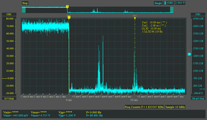

Всем привет!
Кто шарит, подскажите, как побороть помехи на револьверке?
Плата MESA 7i96s к общему клемнику подключена GND блока питания 24в.
+24в идён на общую клемму револьверки и каждый геркон на 6 инструмента выходит вместе с "концевиком" револьверки.
Итого 8 сигнальных (24в) проводов идут к плате 7i96s параллельно трем фазам мотора револьверки.
Есть 2 пускателя, которые отвечают за разжим и зажим револьверки.
Если вручную включаю/выключаю вращение (тупо пальцами зажимаю контактор-пускатель), тогда мелькают все диоды входов.
Как это победить? Экранированием, подтяжкой резисторами к GND, может ферритовыми кольцами?

А как со входами должно быть? :-) Так-то надо осциллографом натыкать и посмотреть что происходит. Вроде светилки стоят на месе до оптопар, так что именно электромагнитные помехи вряд ли, если только на сами герконы влияют(???)

kfmut писал(а): 05 сен 2022, 13:19 А как со входами должно быть? :-) Так-то надо осциллографом натыкать и посмотреть что происходит. Вроде светилки стоят на месе до оптопар, так что именно электромагнитные помехи вряд ли, если только на сами герконы влияют(???)
У меня подозрение на замыкания контактов и размыкание.
Всюду пишут проводить отдельно силовую часть и сигнальную.
Тут она по заводу идёт параллельно и без всяких экранов.
Если сигналы были подтянут к 24в, тогда эти помехи/наводки не должны мешать, потому что подается на вход GND. (шкафа в комплекте не было, так что это лишь догадки)
Но в моем случае на оборот, сигналы я не подтягивал к GND (к земле). А на плате не знаю как... Судя по вашей схеме никак.
По этому я для начала перепаяю сигнальную проводку на экранированную. (с резольверов как раз подойдет 8 проводов - 6 инструментов 1 датчик закрытия и 1 общий)
Потом попробую все входы подтянуть к GND (к земле) - может что поможет, но сомневаюсь.
Так понимаю, что с двигателя обратное ЭДС пусковое ("высокие" токи) и размыкающее (импульс с катушек двигателя) выходит за пределы кабеля и попадает на сигнальную проводку.

xenon-alien писал(а): Всюду пишут проводить отдельно силовую часть и сигнальную.
Это для цифровых сигналов прежде всего верно, когда определённый уровень напряжения соответствует логической единичке или нулю, вот картинка с примером от "дребезга" концевика: если уровень "нуля" 600мВ, то там два-три лишних размыкания.
probe_bounce_3.png (5461 просмотр) <a class='original' href='./download/file.php?id=204752&sid=2eecfbb03c9b6a6075685421d31669fb&mode=view' target=_blank>Загрузить оригинал (53.69 КБ)</a>
Но это годится для входных буферов микросхем, когда не подтянутый к земле/напряжению вход своей антеннкой из провода будет собирать "мусор" и нужны микроамперы тока...ну или напряжение питания схемы чего-нить типа 3.3В. На оптопару же ЕМНИП минималка тока для срабатывания около 1мА.
Если будете ковырять электронику "револьверки", то может переделать сигнальные выходы на подтяжку к питанию +24В, а в lcnc сделать инвертирование сигнала с позиций? Геркон при своём замыкании будет шунтировать оптопару, для этого поставить токоограничивающий резистор на 5-10мА - 4.7кОм/2.4кОм.
ЗЫ схему входов месы вроде бы на нашем же форуме я подрезал, возможно всё не совсем так, а доки на саму плату что-то об этом не пишут почему-то

kfmut писал(а): Если будете ковырять электронику "револьверки", то может переделать сигнальные выходы на подтяжку к питанию +24В, а в lcnc сделать инвертирование сигнала с позиций? Геркон при своём замыкании будет шунтировать оптопару, для этого поставить токоограничивающий резистор на 5-10мА - 4.7кОм/2.4кОм.
Как раз перепаял проводку.
В самом шкафу можно сделать подтяжку к 24в и на плате МЕСА. Так как там по идее всё "механическое" и ему по барабану подаю ли я на револьвкрку 24в, или же GND.
У меня просто все входы по общей земле (GND) заведены, по этому и не хотелось бы.
Проверю пока что так. Потом подтяну к земле, а если не прокатит, то придётся инвертировать и пробовать подтягивать к +24в.

Если вкратце, то осилил. Подтяжка к GND и экранированный кабель.
