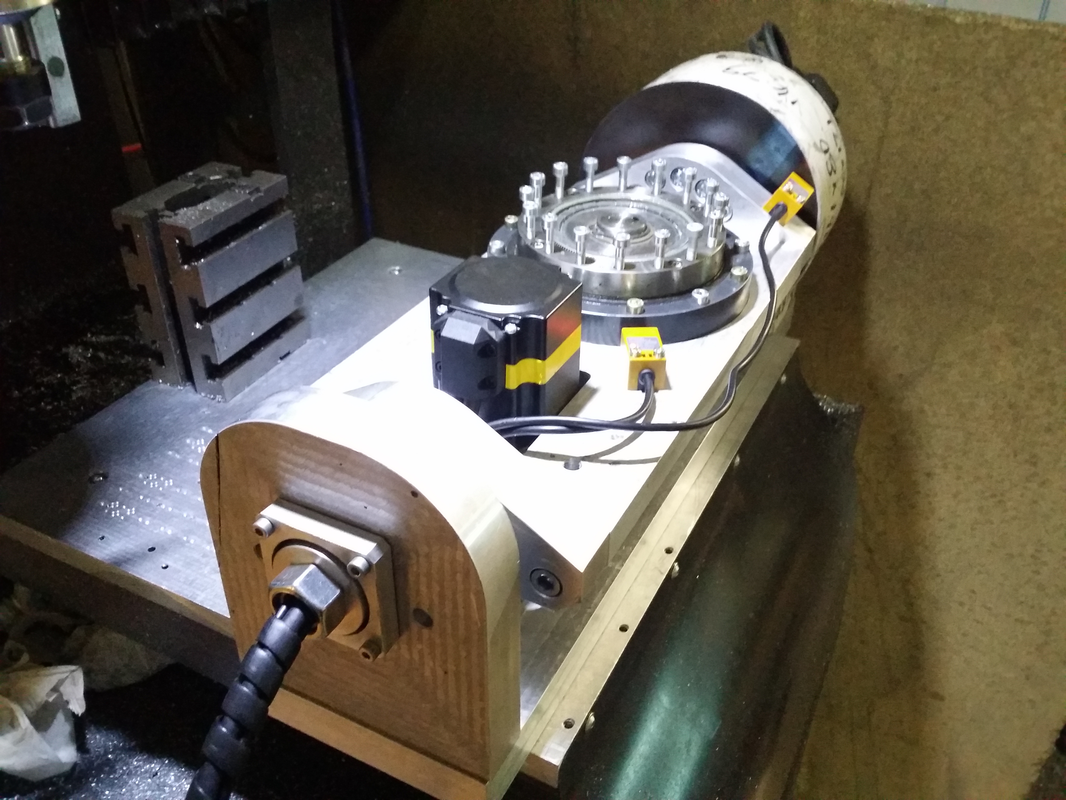

Немного новостей.
Запустили ещё один токарный для изготовления медицинских стержней.
Установлен пневмо-разжим цанги, но не автоматизирован.
Есть основной шпиндель, и будет ещё 2, которые просто будут включаться и выключаться. (резистором будет задаваться скорость один раз)
Так же установлен подвижной люнет.
И подсобрали на станок 4-5 ось.
Работает, как 5 осей, только без плюшек отслеживания, но ещё поднастроится со временем.
Как обычно, дополнительные фото видео в инстаграм

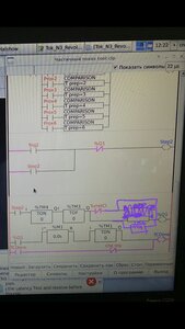

Screenshot_2022-08-05-20-21-52.jpg (5376 просмотров) <a class='original' href='./download/file.php?id=204395&sid=03910a53b7324d0cb4e93e417300d007&mode=view' target=_blank>Загрузить оригинал (1.53 МБ)</a>
Всем привет!
Нужен совет и светлая голова, которая подскажет, как правильно решить алгоритм реворльверки. (в ладдере нульцевый, так что сильно не пинайте)
Револьверка на 6 инструментов - 6 выходов + 1 при затяжке концевик, итого 7 выходов. Вращение в 2 направления асинхронника (разжим-проворот и затяжка).
За пример взял файлы с темы Токарный 1К62 переделанный под ЧПУ!, подправил на 6 инструментов, но то что я нагоридил с ОС (обратной связью по концевику) - стрёмненько.
Правда работает, как хотел, но не уверен, что так будет верно.
Получается, что после смены, он должен начать крутить, пока не упрётся в концевик и затянуть ещё пару долей секунд.
Сейчас он находит инструмент, выключается поиск и отрубается пускатель прямых оборотов. Первый таймер 1 секунду ждёт перед включением обратного вращения, следующий таймер подает положительный сигнал ещё 5 секунд (что бы всё успело сработать). За ним на прямую идет через инвертированное включение концевика (пока не нажат проходит сигнал на пускатель обратного хода и затяжки), а этому паралельно таймер отключения с задержкой на отключение несколько долей секунд.
На столе всё работает. Подключено всё к Месе 7i96s. (нужен свежий LCNC 2.9 мастер версии и месафлеш 3.4.3, а до аналогового выхода ещё не добрался)
Может есть боле правильное решение? (не силён в алгоритмах и условиях их исполнения)
P.S.: Только заметил, что последний таймер по цепи подключен после НЗ концевика.
