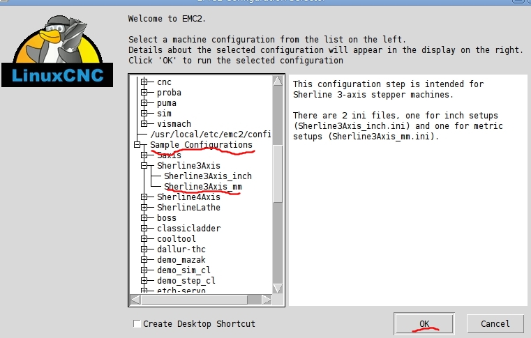

а зачем создавать что то...
можно отключив от порта все запустить из примеров любую конфигурацию
ну например Sherline3Axis
там порт уже прописан
Сообщения: 8167
Репутация: 1589
Re: Агрегатный станок
Сообщение nkp »

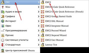

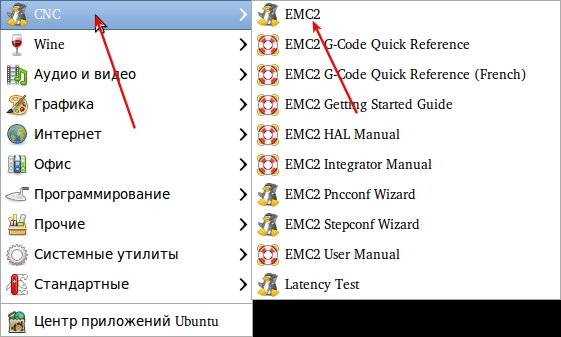

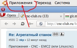

Приложения - СNC - EMC2 (или Linuxcnc)
откроется окно
там раскрыть Sample Configurations
и выбрать Sherline3Axis
нажать ok

nkp писал(а):Приложения - СNC - EMC2 (или Linuxcnc)откроется окно
можно поподробнее- я ничего не понял?
Сообщения: 8167
Репутация: 1589
Сообщение nkp »
Меню.jpg (1410 просмотров) <a class='original' href='./download/file.php?id=10975&mode=view' target=_blank>Загрузить оригинал (111.05 КБ)</a>
Выделение(013).jpg (1410 просмотров) <a class='original' href='./download/file.php?id=10974&mode=view' target=_blank>Загрузить оригинал (168.98 КБ)</a>

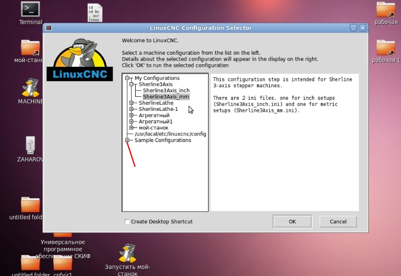

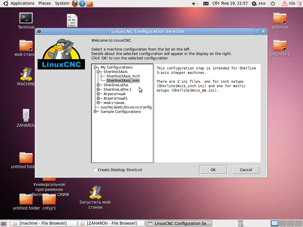

правда немного подругому у меня называется . не ЕМС2 я открывал и линукс. я то делал?
Копия (5) Текстовый документ.txt
(2.82 КБ) 1051 скачивание
Screenshot-1.png (1406 просмотров) <a class='original' href='./download/file.php?id=10977&mode=view' target=_blank>Загрузить оригинал (303.95 КБ)</a>

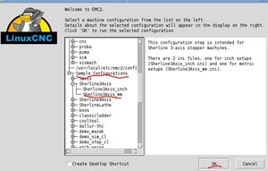

Сообщение nkp »
вот этот плюсик раскрой и там найди Sherline3Axis
и запусти
Выделение(014).jpg (1403 просмотра) <a class='original' href='./download/file.php?id=10978&mode=view' target=_blank>Загрузить оригинал (198.01 КБ)</a>
