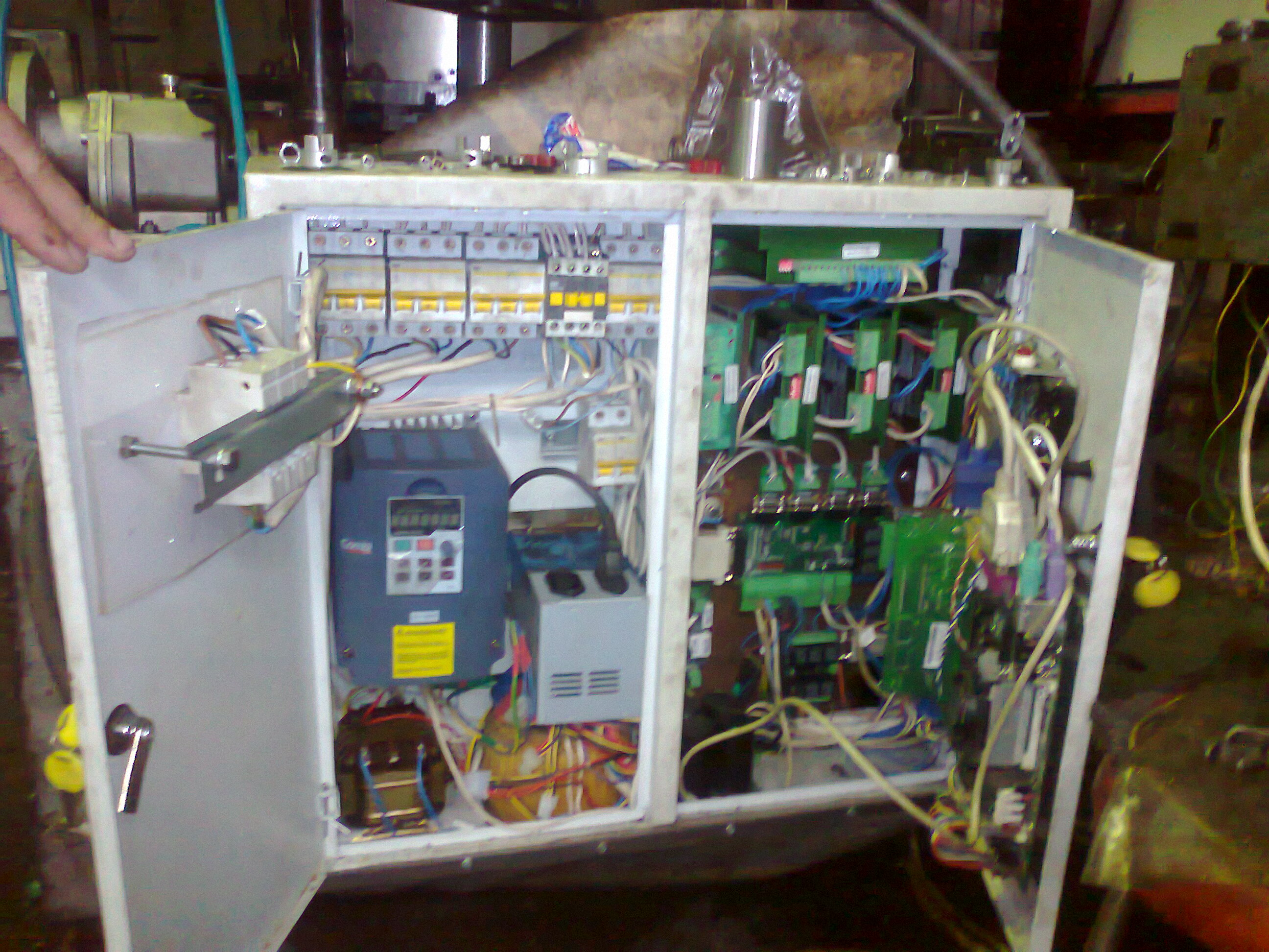

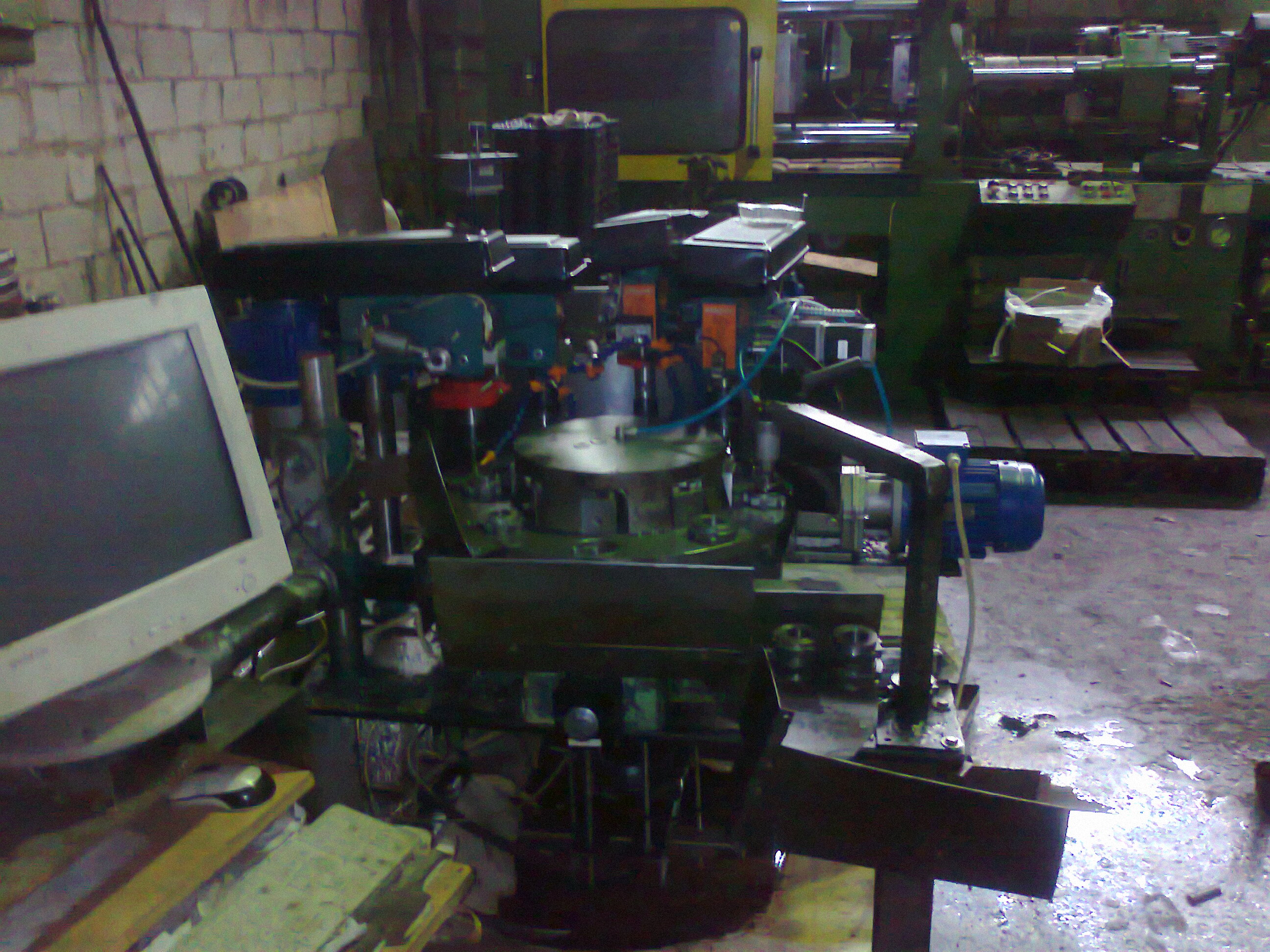

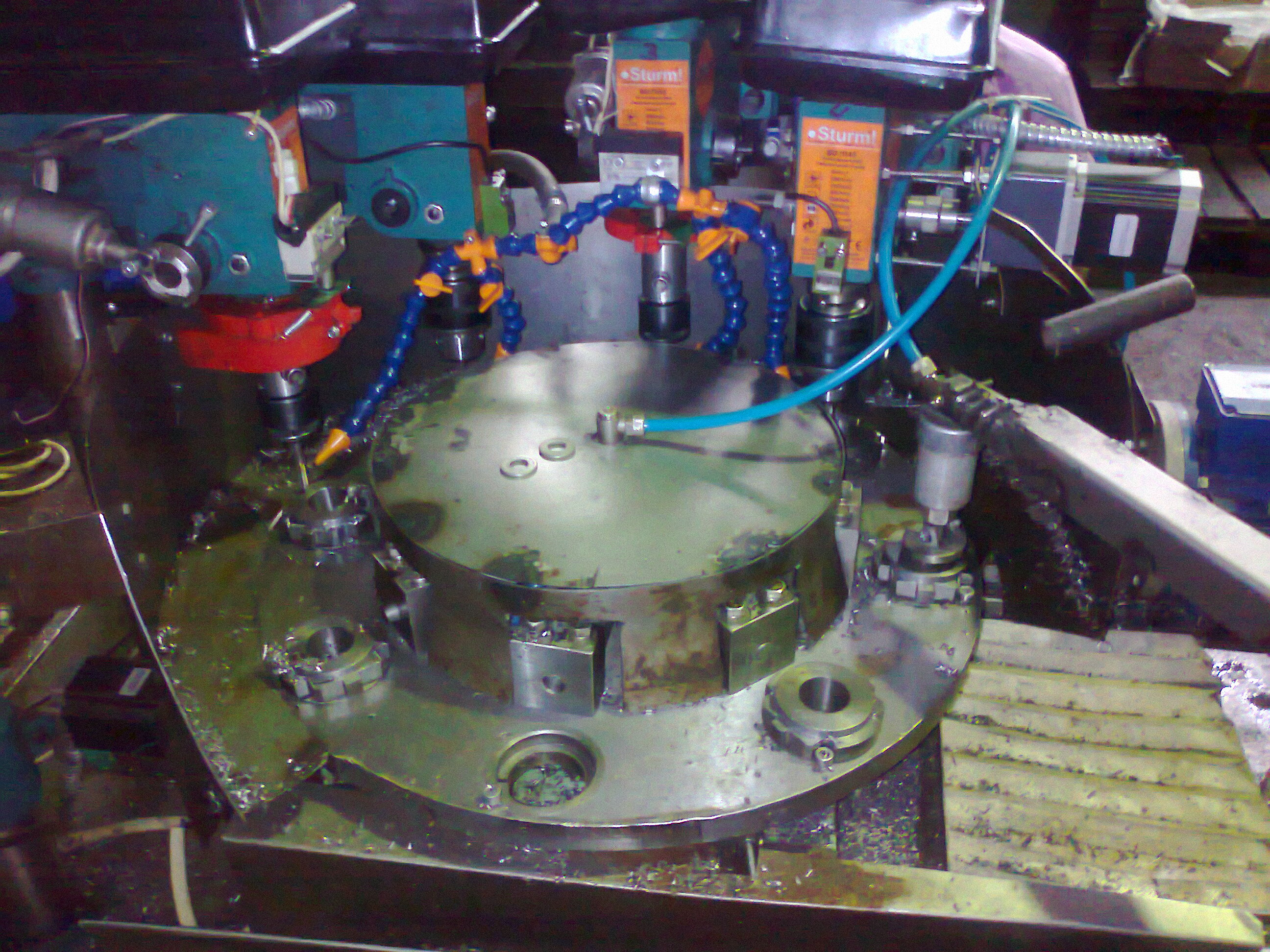

Агрегатный станок предназначен , для одновременной обработки детали шестью инструментами на поворотном столе.я использую 4 оси, 2 на сверление, фрезерование, поворот стола, шим упраление шпинделем- скорость, реверс (для нарезания резьбы), блок дополнительных реле (для управления воздухом- подача метчиков, зажим тормоза стола и т д). энкодер один - стоит на оси поворотного стола (сигнал ТТЛ, имеется к нему счетчик с выходом USB) . КАк настроить конфигурацию программы для всего этого управления?

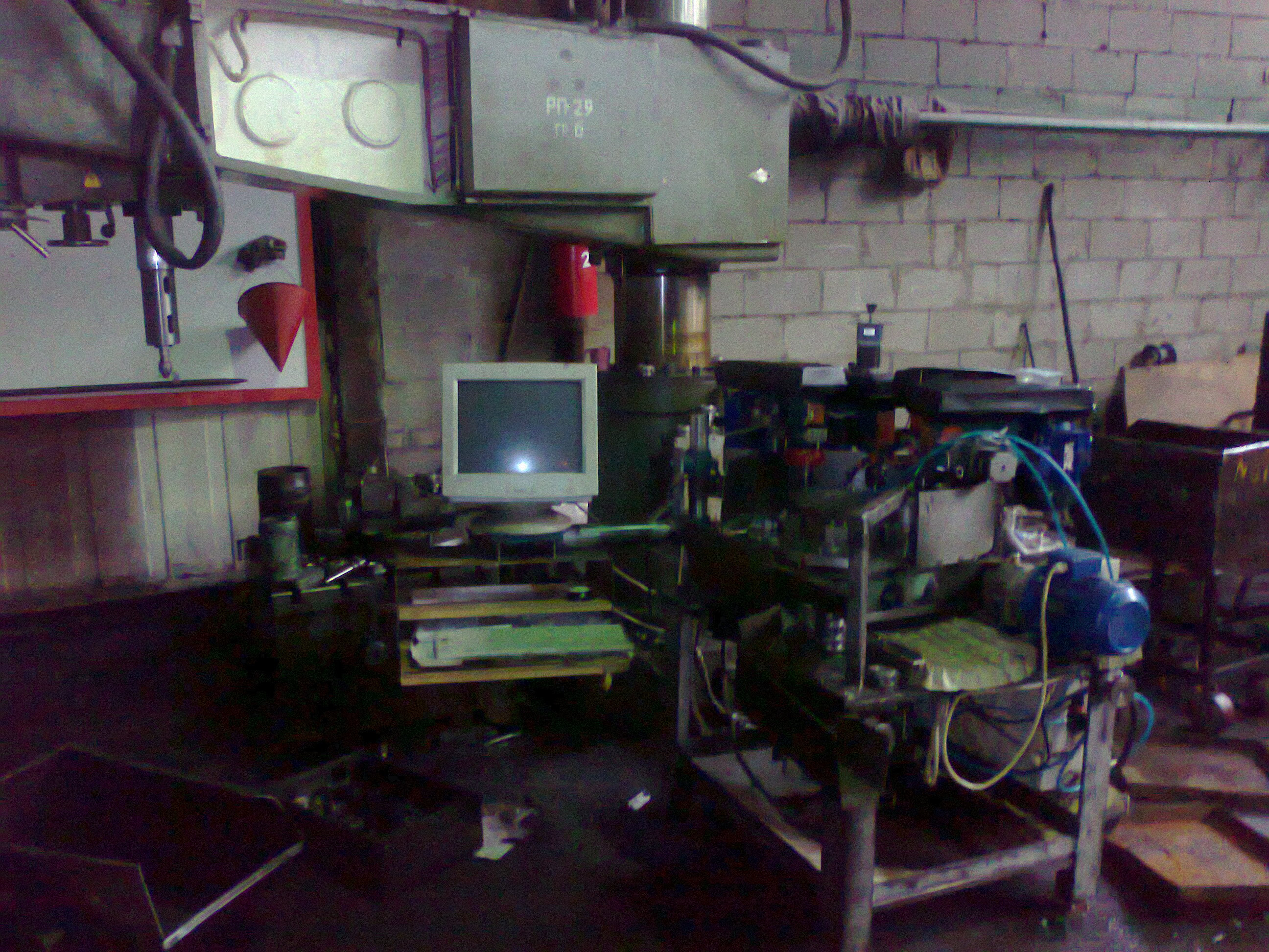

фото станка

стол поворачивается при смене позиции на 45 градусов , при нарушении градуса происходит нарушение позиционирования детали и идет брак . точность позиционирования нужна +-20 секунд, червячная передача врет +- 0,5 градуса. выход один - создать обратную связь шд с энкодером.

при настройке Stepconf.возникла куча проблем.- оси xyz имеют хоме 12 вход, один для троих, настройка не имеет такого выбора-что делать? шаг , направление выбрал , как было в мач3, однако проверка везде дала ошибку-нечего не двигается, на контролере имеется два управляемых реле, ввел их входы, как проверить -непонятно. где взять и как выложить файла ini и hal незнаю - объясните пожалуйста. :wik:

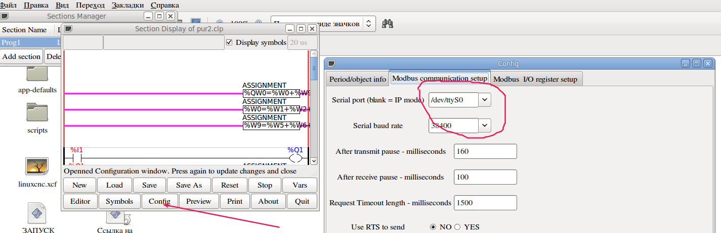

ЗАВ писал(а): как настраивать МОДБУС - управление блоком из8 реле
Какая плата?
Вот тут почитай: LinuxCNC и modbus #30

плата мобдус один в один как на картинке в ссылке. программу "pur1.clprj.tar.gz" скачал что с ней делать? почти все выхода лпт 1 у меня заняты , думаю лучший(проще) вариант поставить доп. плату лпт2? (что такое плата MESA?) Сколько надо выходов для подключения энкодера? и какие концы куда кидать , подсоединять напрямую? или делать оптронную развязку?
