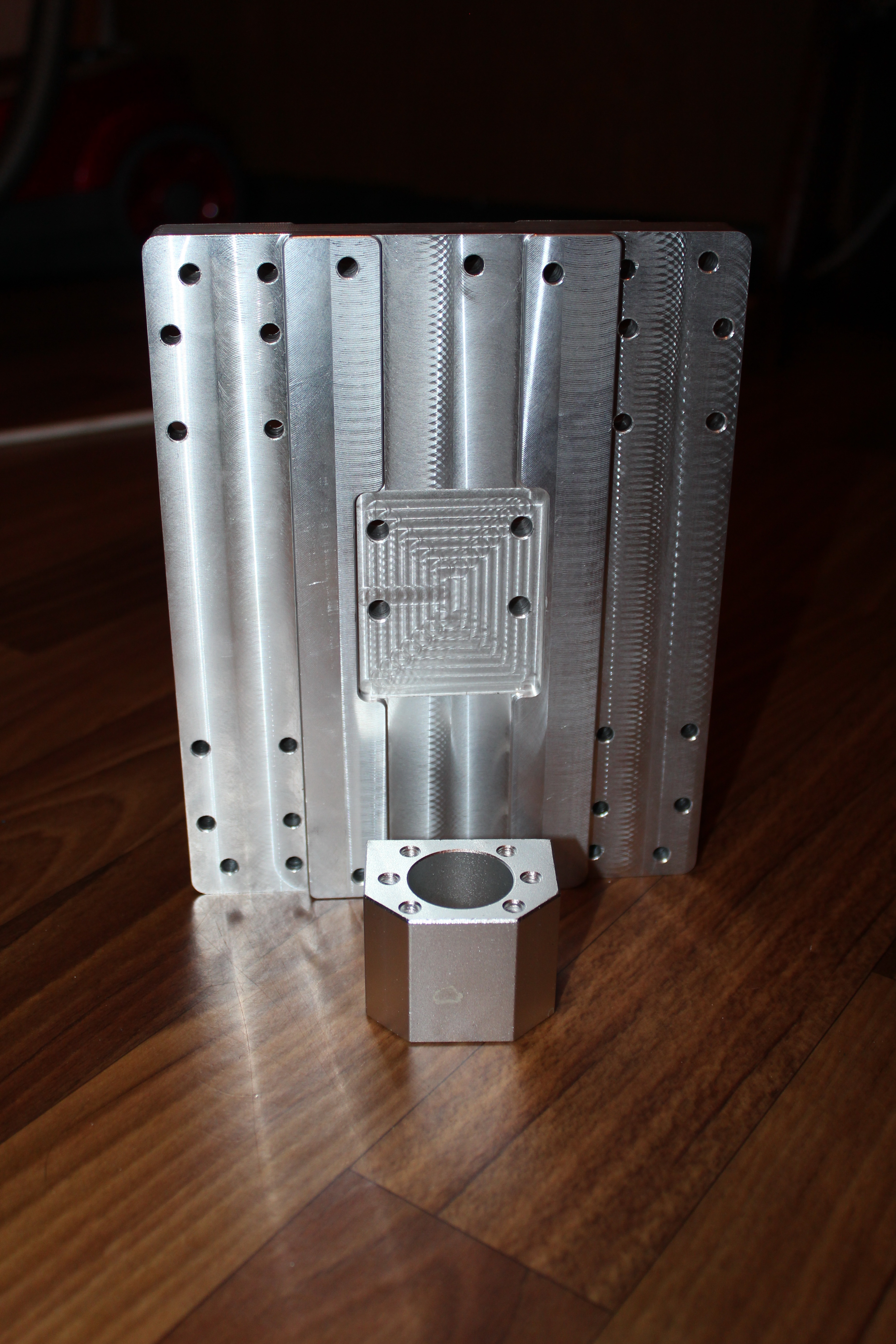

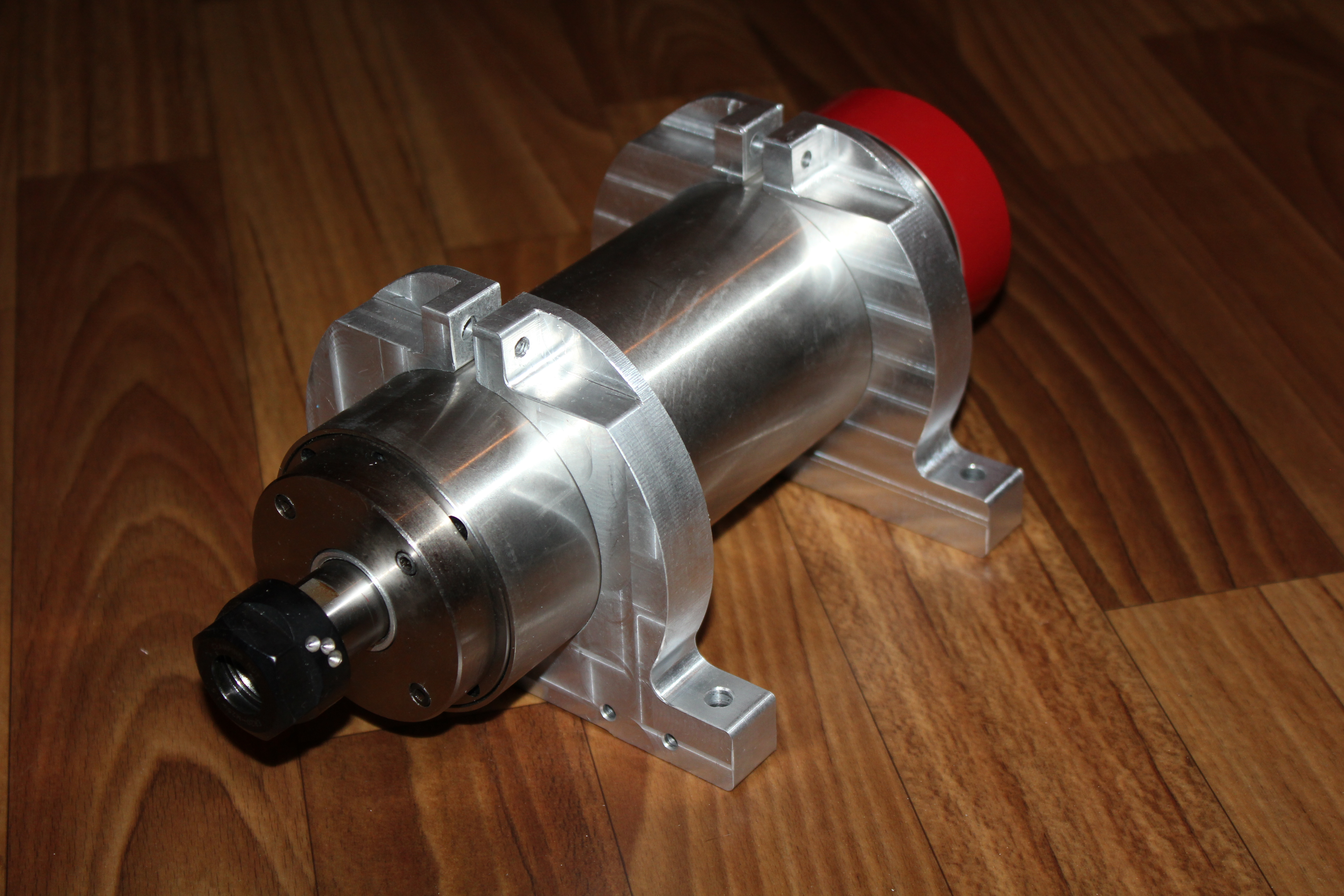

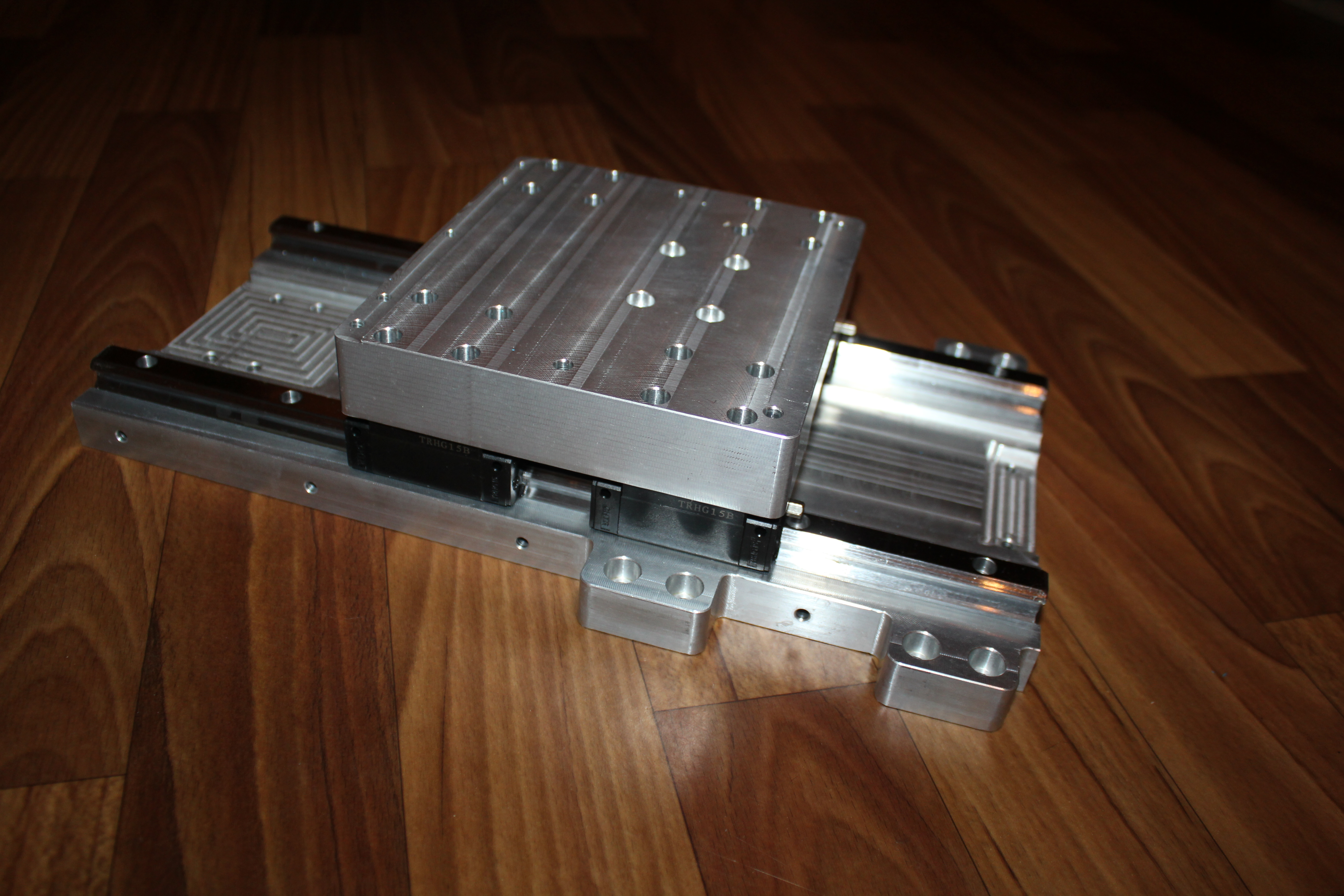

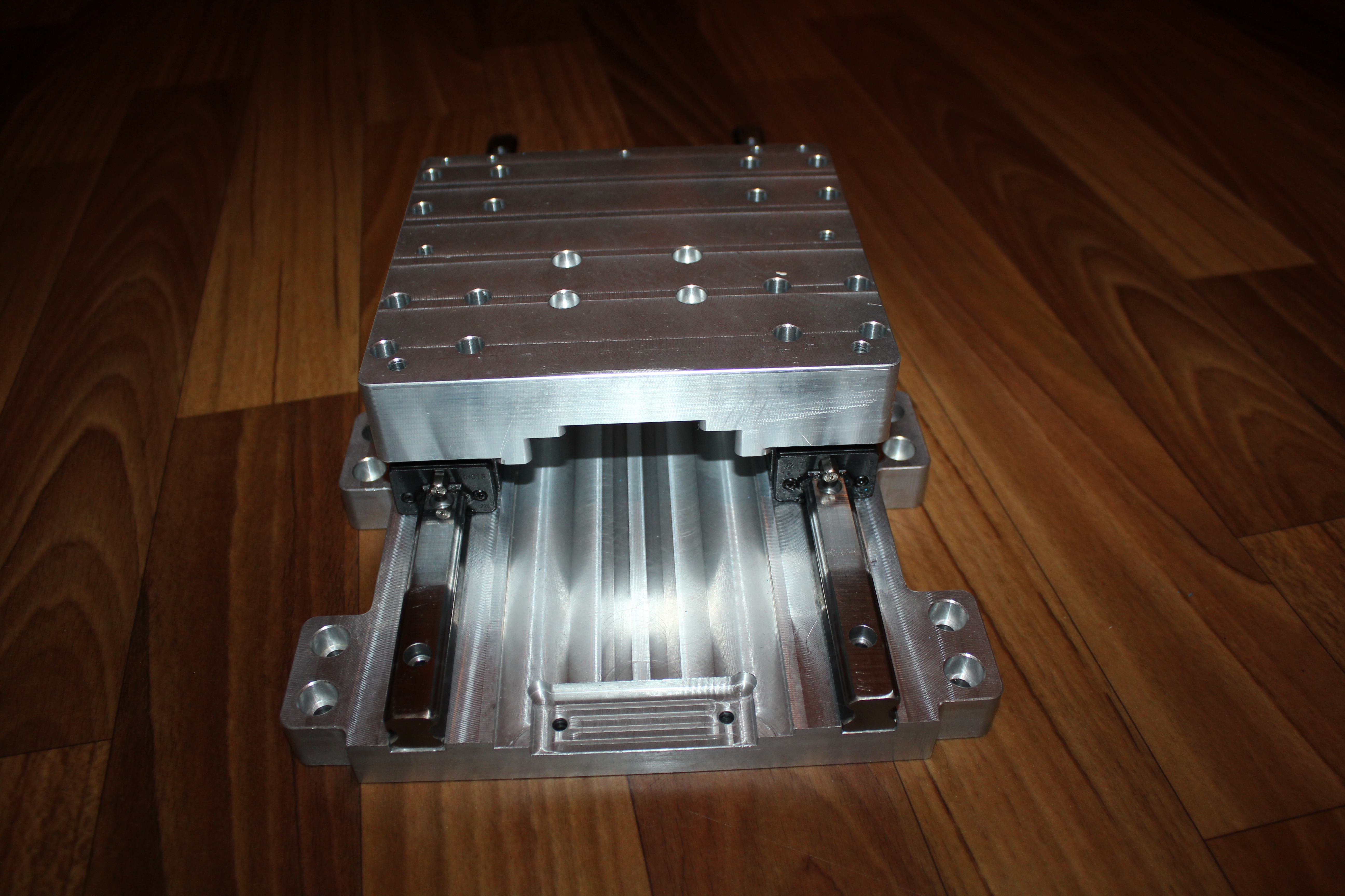

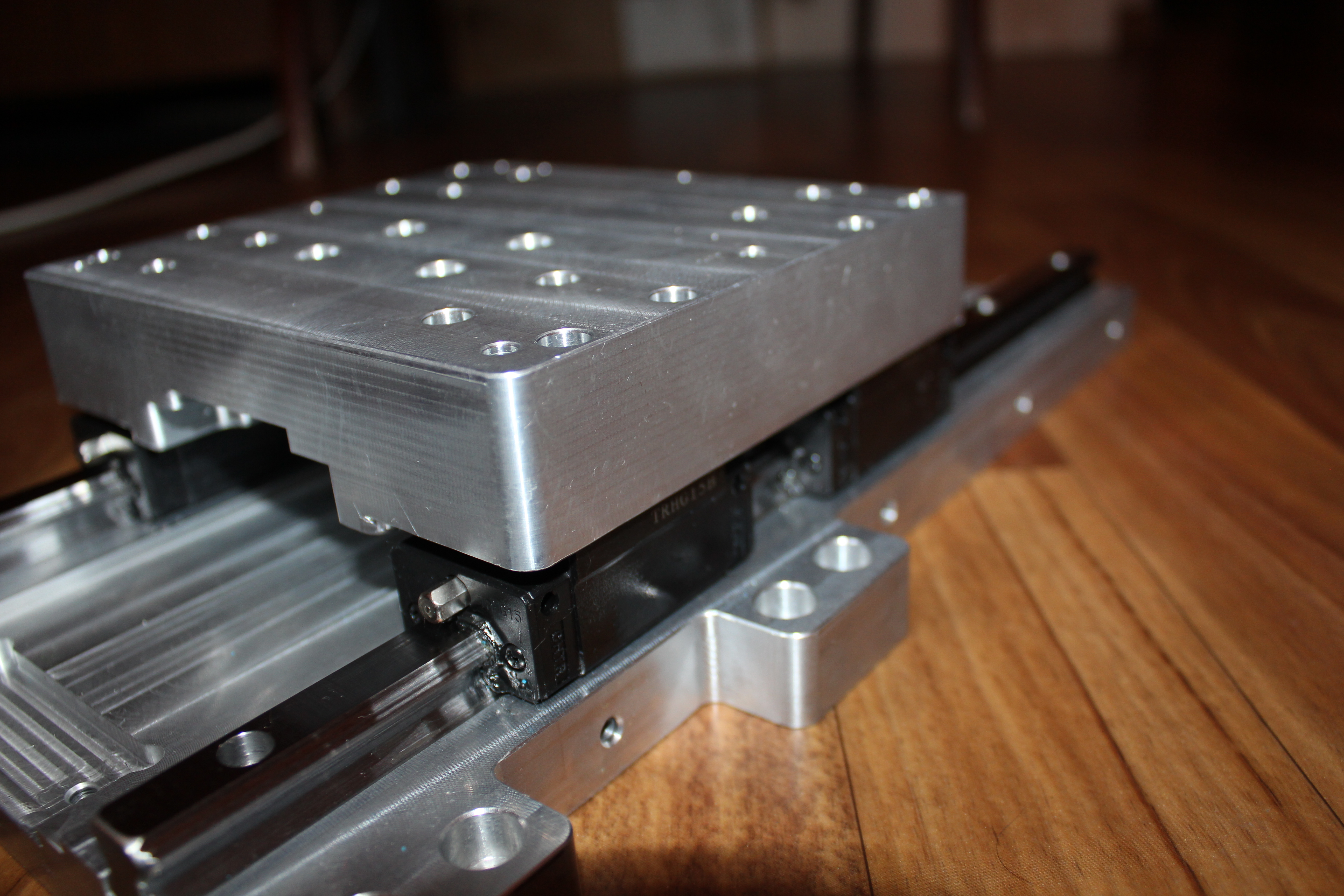

Взял фотик у друга
IMG_5397.JPG (4448 просмотров) <a class='original' href='./download/file.php?id=123962&mode=view' target=_blank>Загрузить оригинал (5.34 МБ)</a>
IMG_5415.jpg (4448 просмотров) <a class='original' href='./download/file.php?id=123966&mode=view' target=_blank>Загрузить оригинал (3.74 МБ)</a>
IMG_5416.JPG (4448 просмотров) <a class='original' href='./download/file.php?id=123964&mode=view' target=_blank>Загрузить оригинал (5.07 МБ)</a>
IMG_5418.JPG (4448 просмотров) <a class='original' href='./download/file.php?id=123965&mode=view' target=_blank>Загрузить оригинал (5.33 МБ)</a>
IMG_5430.JPG (4448 просмотров) <a class='original' href='./download/file.php?id=123967&mode=view' target=_blank>Загрузить оригинал (5.23 МБ)</a>

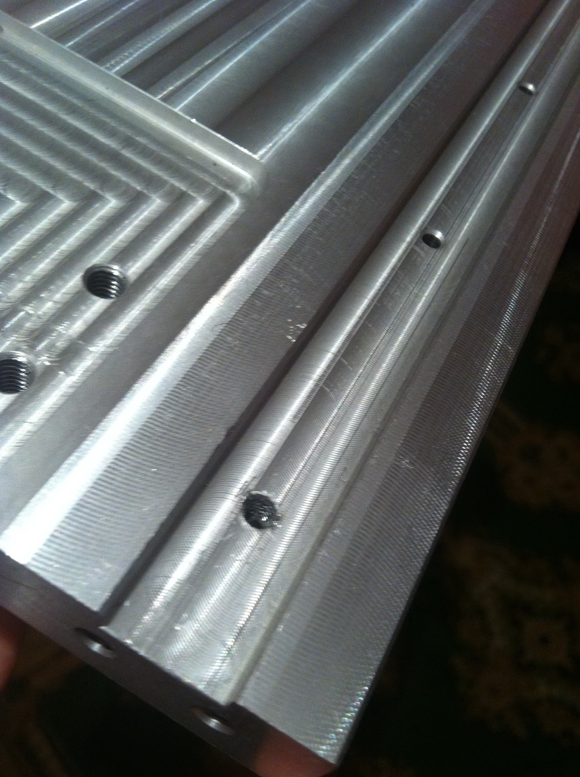

Друзья, нужен совет бывалых:
Сломал метчик М4 в алюминиевой детали, выкрутить иголочками не получается. Высверлить нечем.
Как его вытянуть то?
Взял на работе азотную кислоту концентрированную, но что то в интернете не особо одобряют этот метод, мол можно и алюминий повредить. Кто сталкивался с подобным отзовитесь!

Кислотой правильный способ. Ну и на будущее не экономь на метчиках.

мне люди хорошие с помощью лазера детальку спасали.
Re: Станок 600х400х150 мм
Слышал про электроэрозинный способ. Про лазер - нет. Что за оно, расскажите

суть такая, необходимо прожечь центральную часть метчика, края потом выковыриваются.

sima8520 писал(а):Взял на работе азотную кислоту концентрированную, но что то в интернете не особо одобряют этот метод, мол можно и алюминий повредить. Кто сталкивался с подобным отзовитесь!
Азотную кислоту хранят в алюминиевой таре, деталь не повредит, можно для проверки стружку в кислоту накидать.
В молочной промышленности используют кислотные моющие средства на основе азотной кислоты, емкости и
трубы в основном алюминиевые .

Вот же угораздило меня сломать метчик на самом первом отверстии в станке
sn0wflake писал(а):прожечь центральную часть метчика
А что за лазер? Которым фанеру режут?)) Или что то серьезное?

На работе 2-3 кВт, метал 10 мм. режут. Максималку не помню.

Да по металлу, оптоволоконный (иттербиевый) лазер.

В современной молочной промышленности емкости и трубы в основном нержавеющие. А алюминий реагирует с разбавленной азотной (были прецеденты когда шайбы алюминиевые пропадали в кислоте ;), с концентрированной только с горячей. Вроде пишут что концентрированная начинается от 35%, сам не проверял.
хорошо что предупредили. Попробую сначала на кусочке, а затем уже и деталь буду мочить

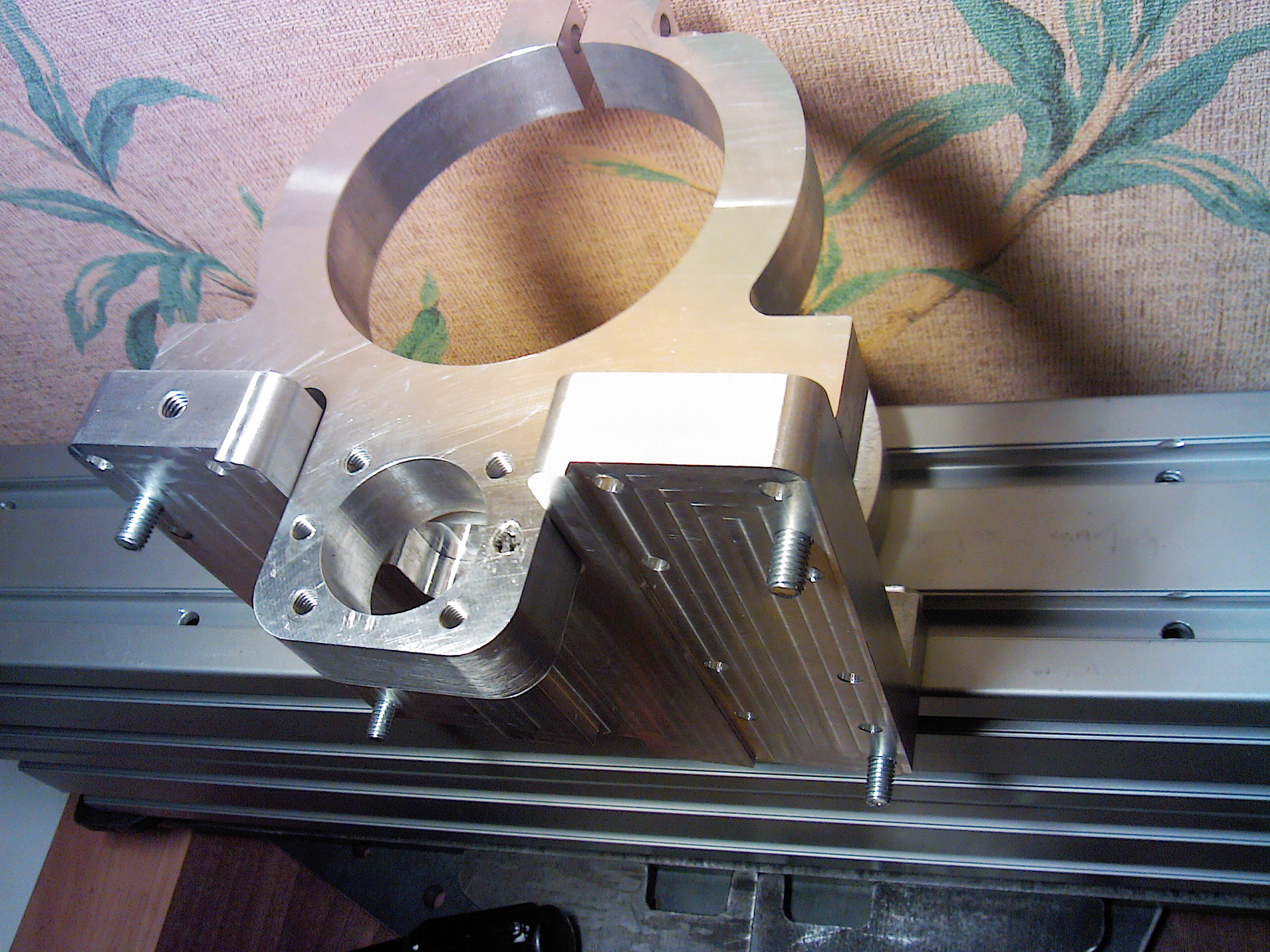

показывай как тебя угораздило ;) у меня вот так было

Я выжигал поломанные метчики.
М4 выжигал твердосплавной кукурузой 3,17. Макс обороты шпинделя, подача по сотке.
Две кукурузы полностью сжигают метчик.

sn0wflake писал(а):показывай
Плита Z. Верхнее отверстие крепления рельса. Хорошо что верхнее, а не нижнее))))
