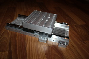

Друзья, нужен совет бывалых:
Сломал метчик М4 в алюминиевой детали, выкрутить иголочками не получается. Высверлить нечем.
Как его вытянуть то?
Взял на работе азотную кислоту концентрированную, но что то в интернете не особо одобряют этот метод, мол можно и алюминий повредить. Кто сталкивался с подобным отзовитесь!
Re: Станок 600х400х150 мм
Кислотой правильный способ. Ну и на будущее не экономь на метчиках.

sima8520 писал(а):Взял на работе азотную кислоту концентрированную, но что то в интернете не особо одобряют этот метод, мол можно и алюминий повредить. Кто сталкивался с подобным отзовитесь!
Азотную кислоту хранят в алюминиевой таре, деталь не повредит, можно для проверки стружку в кислоту накидать.
В молочной промышленности используют кислотные моющие средства на основе азотной кислоты, емкости и
трубы в основном алюминиевые .
В современной молочной промышленности емкости и трубы в основном нержавеющие. А алюминий реагирует с разбавленной азотной (были прецеденты когда шайбы алюминиевые пропадали в кислоте ;), с концентрированной только с горячей. Вроде пишут что концентрированная начинается от 35%, сам не проверял.
хорошо что предупредили. Попробую сначала на кусочке, а затем уже и деталь буду мочить
sn0wflake писал(а):показывай
Плита Z. Верхнее отверстие крепления рельса. Хорошо что верхнее, а не нижнее))))
