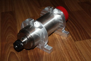

Взял фотик у друга
IMG_5397.JPG (4449 просмотров) <a class='original' href='./download/file.php?id=123962&sid=b663a590b7fbe1d0a441303d59c17686&mode=view' target=_blank>Загрузить оригинал (5.34 МБ)</a>

Ну с фотиком друга совсем другое дело ))))))
